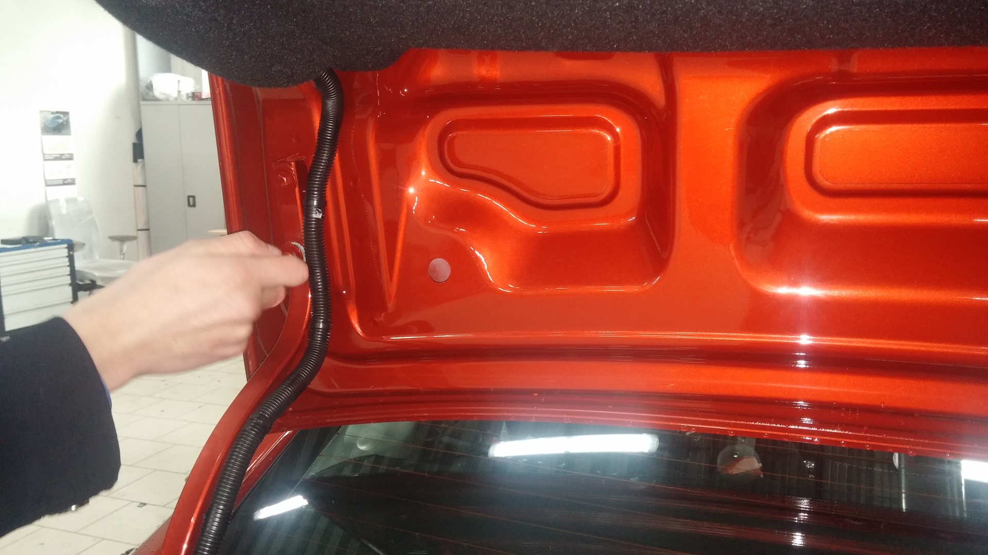

2. Отрегулировать замок багажника. Когда закрывается, крышка багажника смещается в сторону, получается перекос и неравные зазоры.
-Отрегулировали, нашли отсутствующий болт в левой петле, прикрутили. Теперь всё отлично. Удивились, сказали, что это вообще впервые. Причём болт нашли случайно, в багажнике, когда исправляли другой пункт. А не отрегулированный замок — это косяк тех, у кого я покупал машину (привет, Алан на Академической!).

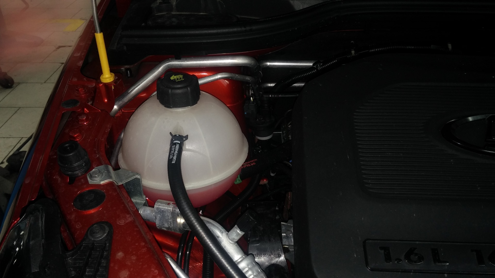

12. Другие уплотнители капота, чтобы меньше загрязнялось подкапотное? Было сообщение, что завод это исправит. Заказать новые уплотнители.
-Закажут, как будет решение, позвонят.
