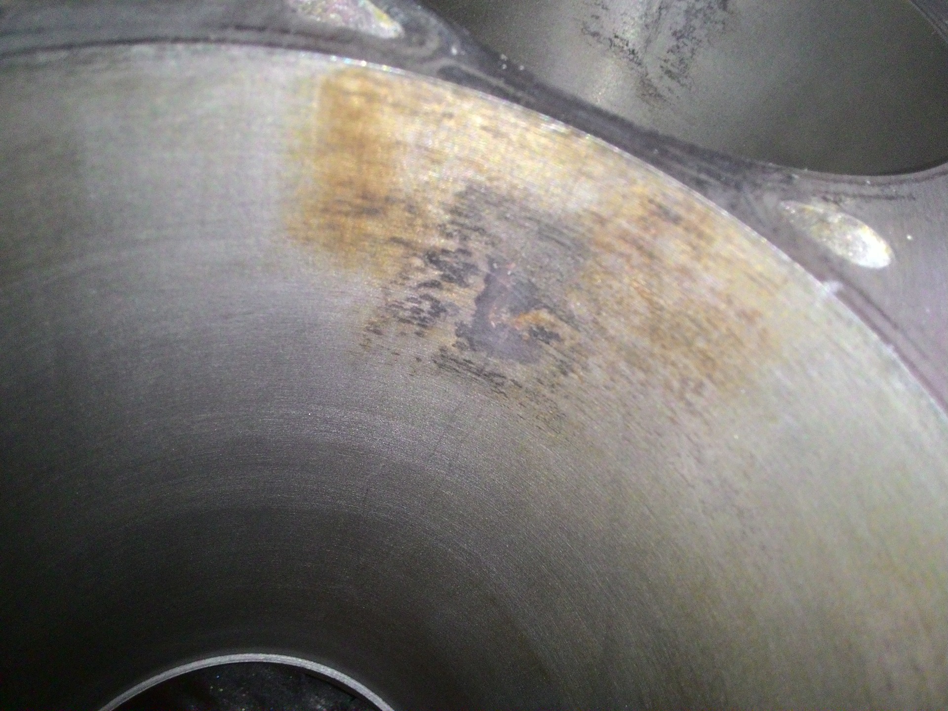

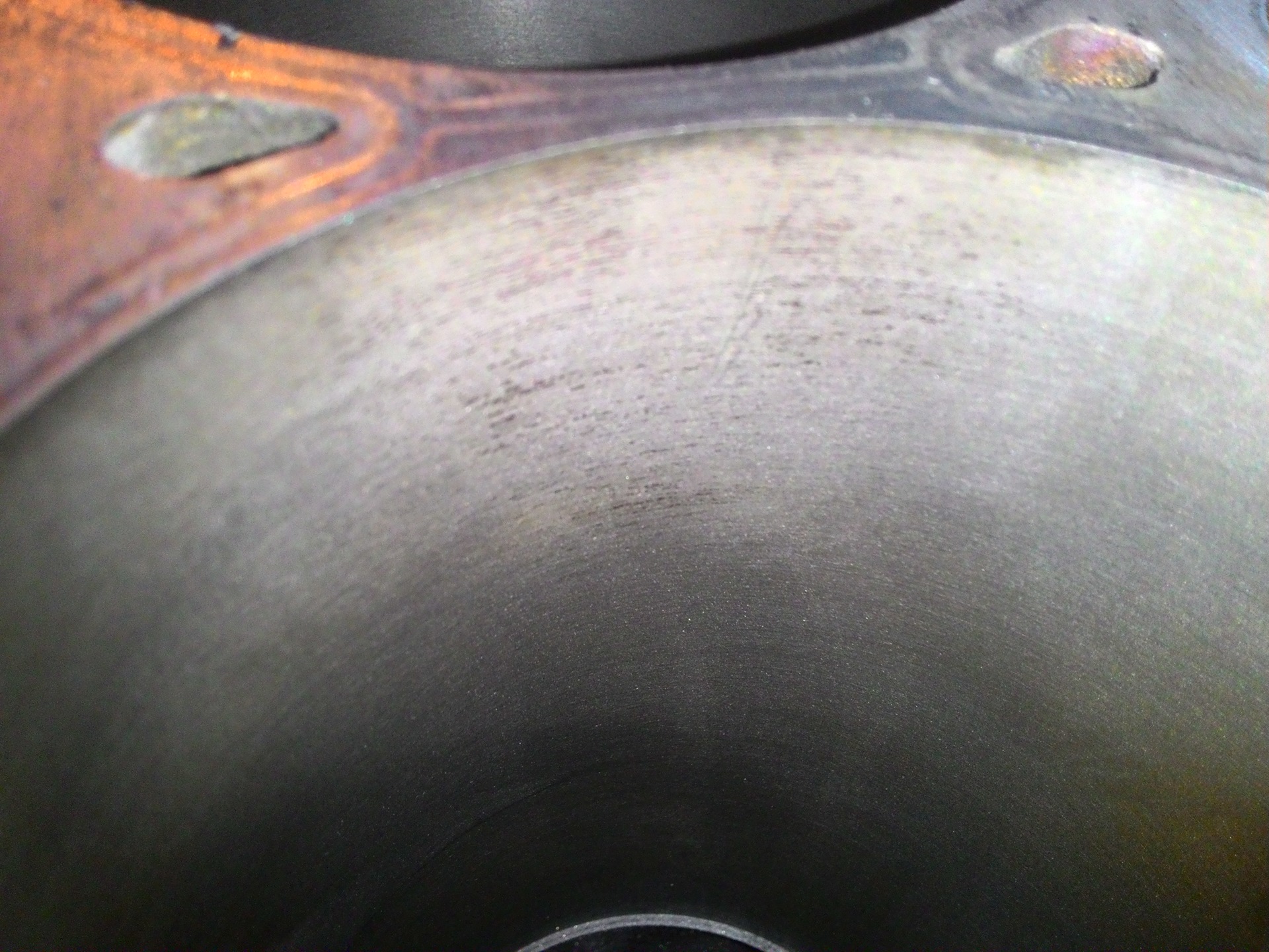

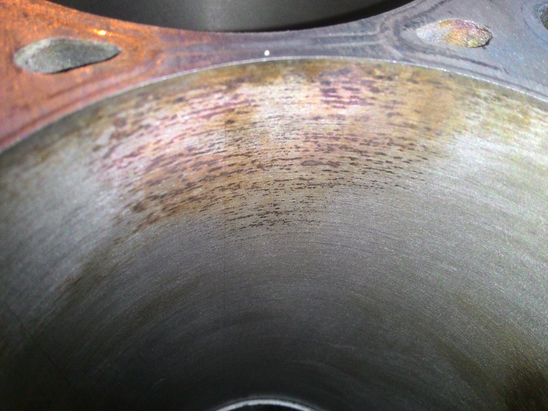

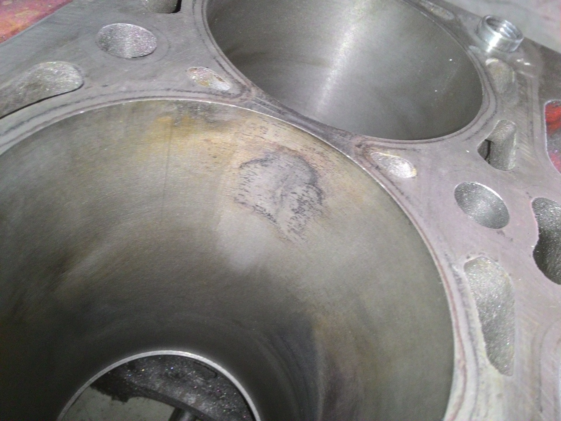

Всем доброго времени суток . В общем сегодня хотел бы рассказать про халатное отношение Самарских мотористов и токорей . Скажу сразу ни знаю в каком сервисе это делалось, мы видели конечный результат. В общем приезжала к нам до нового года Газель ( бензинка ) в общем после капиталки проехал от всего не чего 40 000, и все это время он лил и лил масло, она его жрала ведрами, мало того машинка не ехала вообще, ему это надоело и он приехал к нам . Вскрытие показало что замки на кольцах все в ряд, так мало того когда блок отвезли к токорю на промер выяснилось что цилиндр как пожарное ведро, конусом к низу . И вот на днях приехала еще одна машина и каминцем 2,8, пошли газы в бачек . Вскрытие показало что дело не в головке и не в прокладке, а в том что при гильзовании токарь малость объе***лся и в последствии лопнули перегородки блока

Только это не токарь а расточник с кривыми руками и пи…рас кто собирал ! Замки в ряд ну не долбень?
Там много чего еще было . Е примеру каменс прошел 10000 после капиталки масло ел больше чем литр на 1000 . Вскрыли а там не то что хона нет там уже износ пошел из за того что тепловой зазор не в ноль вывели а в + 0.5- 1 . Замки раскрытые начали задиры делать так как хона нет и масло на стенках не задерживалось
