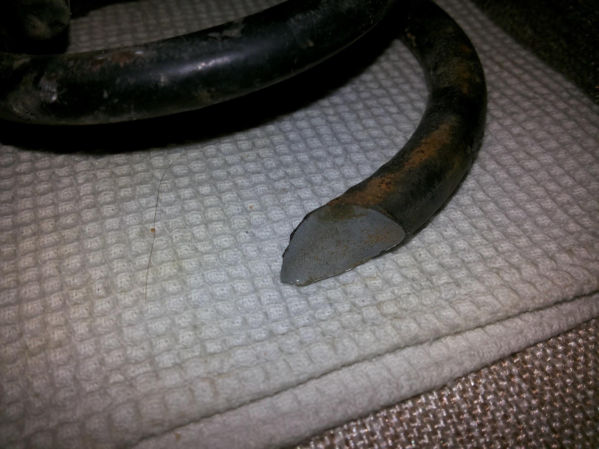

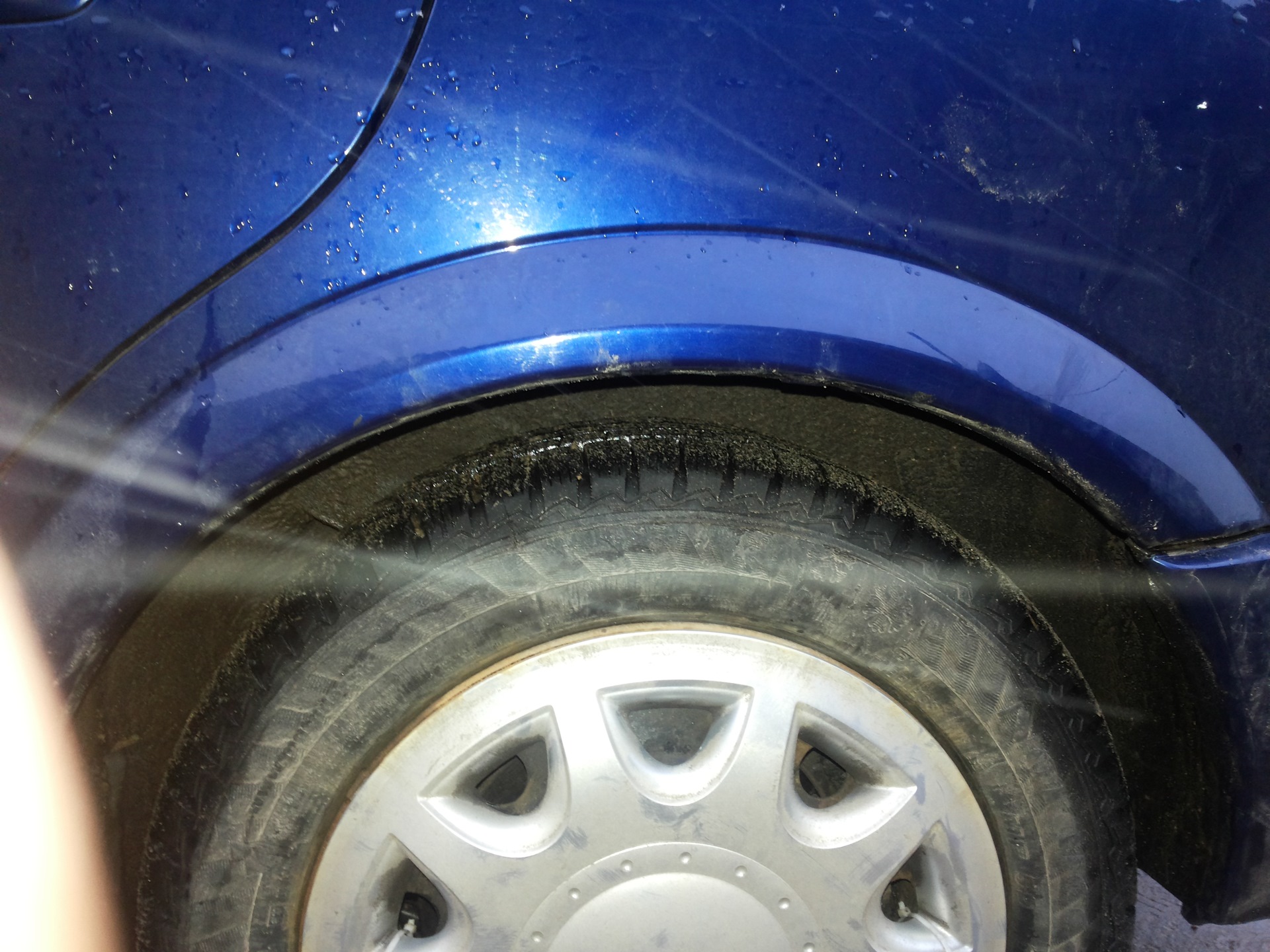

У меня сломалось задняя правая пружина и еще до замены на две новые заметил что зазоры в арках не одинаковые. Там где сломалась пружина зазор был больше это меня немного удивило. Но после замены зазор стал еще больше . Подскожите что могло привезти к токому?
Пружинами доволен сильно не задрали зад и на ходу довольно мягкие.

пружины меняются парами, до замены одна была просевшая
В том то и дело что я менял обе пружины. .
качество пружин было отвратное, если вообще там не лежали разные по жесткости, вот одна и села быстрее другой
Вот и у меня такая же беда… правда пружины другие
У меня когда на"Орионе"лопнула задняя пружина, перебила трубку тормзную."Патрон"нормальная фирма.То что разница в зазорах разная, может быть качество металла и закалки.Может быть.
Зазоры разные были до замены.
