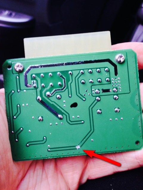

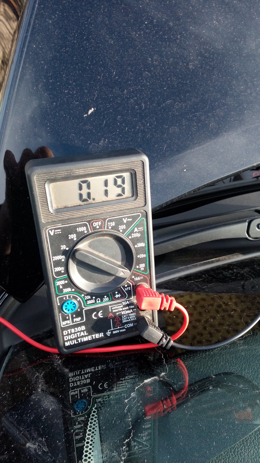

Как писал ранее сел у меня АКБ за каких то 3 дня… почитав умных людей решил проверить какая же утечка тока на моем АКБ. Вооружившись мультиметром и ключиком на 10 Занялся делом. Открутил "-" клейму от АКБ. Выставляем мультиметр в режим измерения тока на 10 А. Один из провод мультиметра подключаем к "-" АКБ, другой на снятый провод.

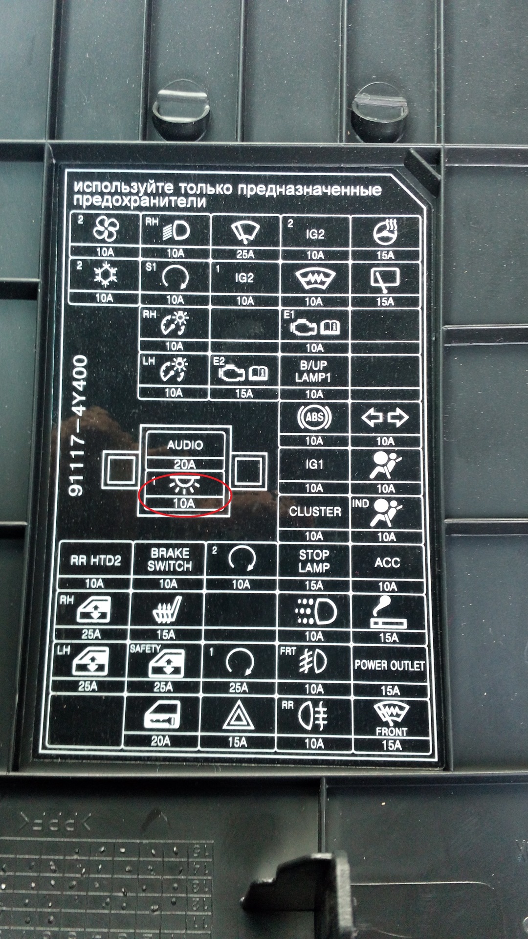

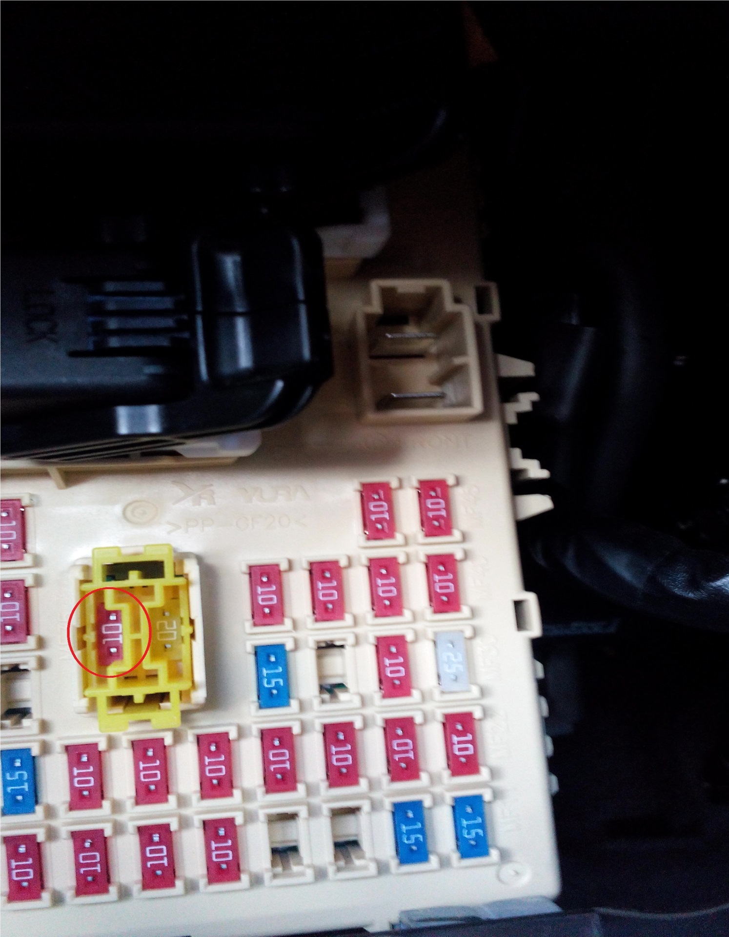

В интернете пишут что это предохранитель идет на фонарь освещения багажника, фотодатчик, блок управления кондиционером, комбинация приборов, плафон освещения салона(без ВСМ), ВСМ, лампа индивидуального освещения…Без этого предохранителя показатель составляет 0.02…
На ночь решил не включать сигнализацию и замерил заряд аккумулятора. Он составил 12.91v. Утром же он составил 12.73v.

У меня сейчас один в один! Именно этот предохранитель. Ток утечки 0.40А! Решилось у вас что нибудь?
Ничего не решилось.заменил АКБ так как старый замкнуло
Ну с новым аккумом не замеряли расход тока? Так и остался?
