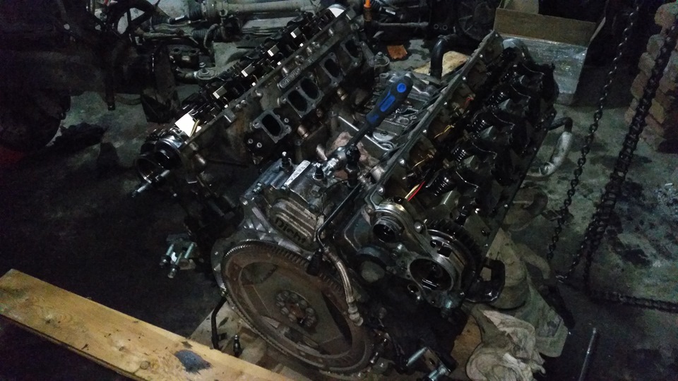

Всем привет! Сегодня снял коробку с помощью 2 друзей, головы снять не получилось, нужна 12 гранная звезда на 14. Ее еще нет. И есть они в 160 км от меня в г новокузнецке…
Поэтому сегодня только коробка и немного мелочи…

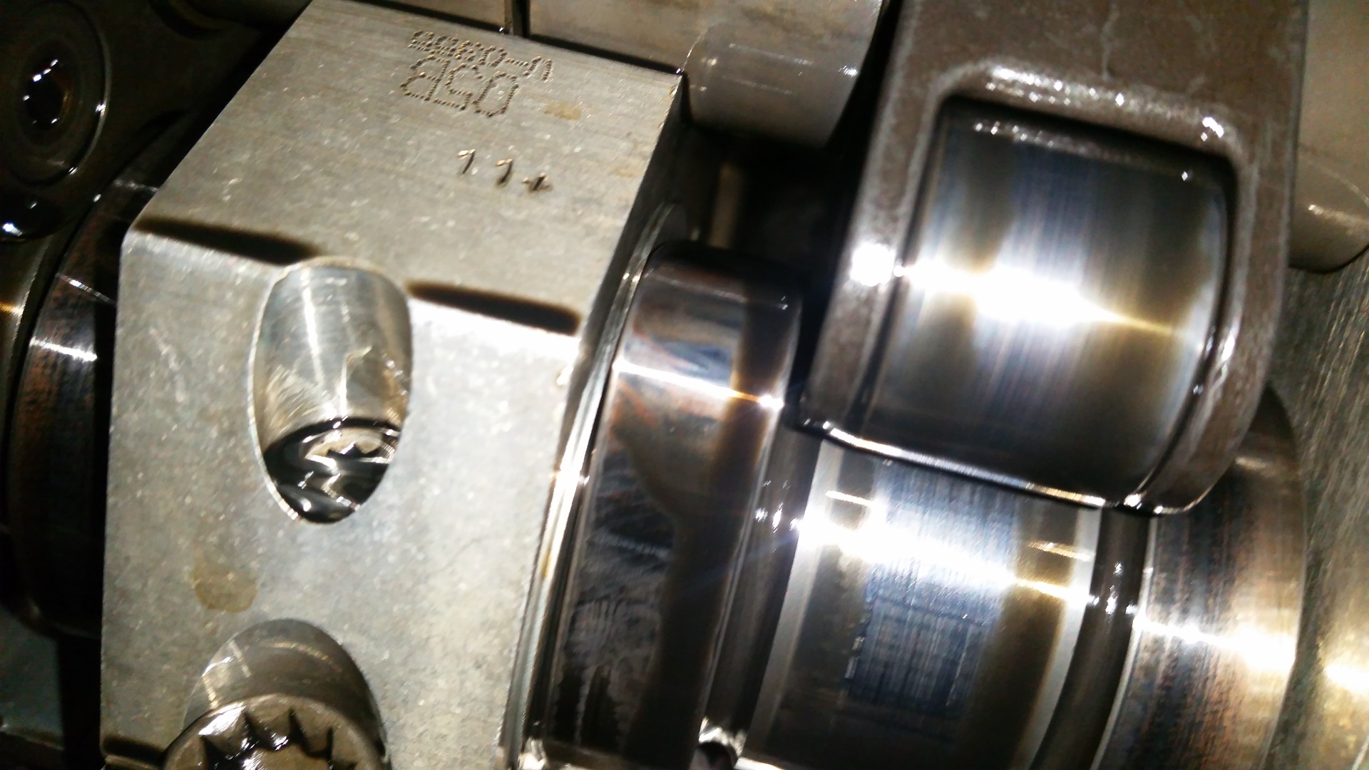

Покрутил распредвалы и сам уже понял, что с ними не все в порядке…
Вобщем поглядите, посоветуйте что дальше с ними делать. Оставить, купить бу в отл состоянии (где их найти только), или уже на контрактный мотор начать глядеть…

Распревалы в помойку.
Обоснуй
Выработка!
Как сниму головы, померю распредвалы микрометром. Какой предельный износ может быть?
У меня нет таких данных по твоему авто, но если даже есть видимые царапины, потертости и прочие повреждения-лучше поменять по возможности.
Думаю данных нет ни у кого…
Только на заводе наверно.
Возможно. В любом случае надо искать, узнавать. Может и правда где двигатель подвернется. Хотя нужно разобрать для начала и от этого отталкиваться.
Sheregesh
Странные рассуждения: какое отношение имеет демонтаж ГБЦ к дефектовке распредвалов? На фото видны фатальные повреждения кулачков распредвалов. Совет: не торопиться со снятием головок, а сначала снять оси коромысел Н-Ф, опоры подшипников распредвалов, извлечь гидротолкатели, и если в 5 цилиндре посадочные поверхности толкателей клапанов не повреждены, то заменить мск(20шт.), толкатели(20шт.), распредвалы(2шт.), алмазные шайбы(2шт), атак же прокладки тандемников(2шт.) и все ранее снятые металлические прокладки. Кстати: для откручивания винтов крепления распредвала к приводным шестерням потребуется 12 зубая звеэдочка М16 (XZN16).
Головы я буду снимать в любом случае, чтобы понять что там в ЦПГ произошло, и почему нет компрессии.
Компрессии нет из-за повреждения толкателей клапанов в 5 цилиндре, приведшем к подвисанию клапанов, уж поверьте моему печальному опыту: чем Вы рискуете, если сначала снимете распредвал на пассажирской головке?
Толкатели на 5 цилиндре оба пальцем спокойно в стакане прокурчивается…
