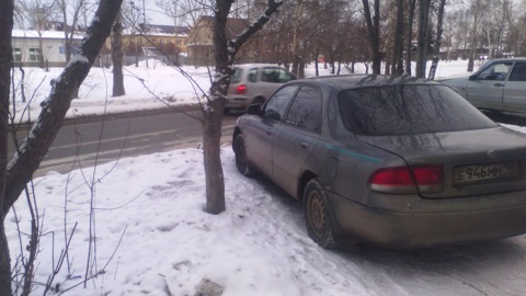

Вид сзадиСнял головку, и был в шоке! У меня небыло 1 поршняВот что было.Снял. Пришлось помучится.Новый ДВС собрал с коробасом сразу., чтоб потом не мучится.Ура я его вставил! Одному очень трудно ставить, трук не хватаетА это подъебон от ребят которые прислали ДВС. Буду искать электрика.
