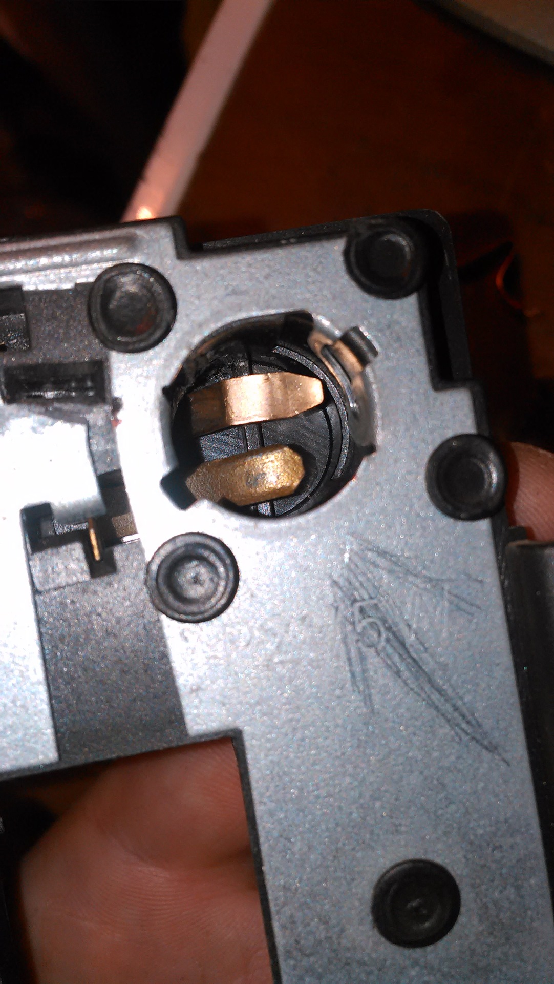

Решено было интегрировать второй контакт в гнездо, и кинуть перемычку с контактов стоп сигнала второй лампы.

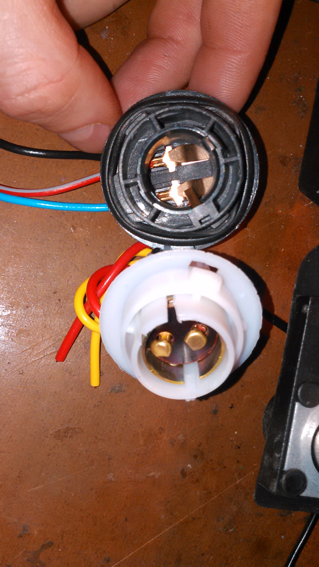

Небольшой интернет поиск дал парадоксальные результаты — дешевле купить готовый патрон с подпружиненными контактами и распотрошить его, чем купить эти контакты отдельно.
Купил в магазине клемма505, вот такие вот два варианта патронов.
В итоге выбор пал на левый вариант, для извлечения контактов патрон пришлось распилить

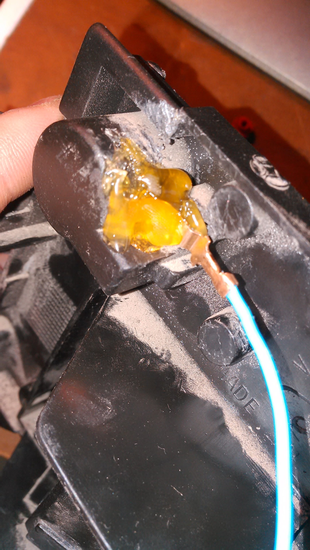

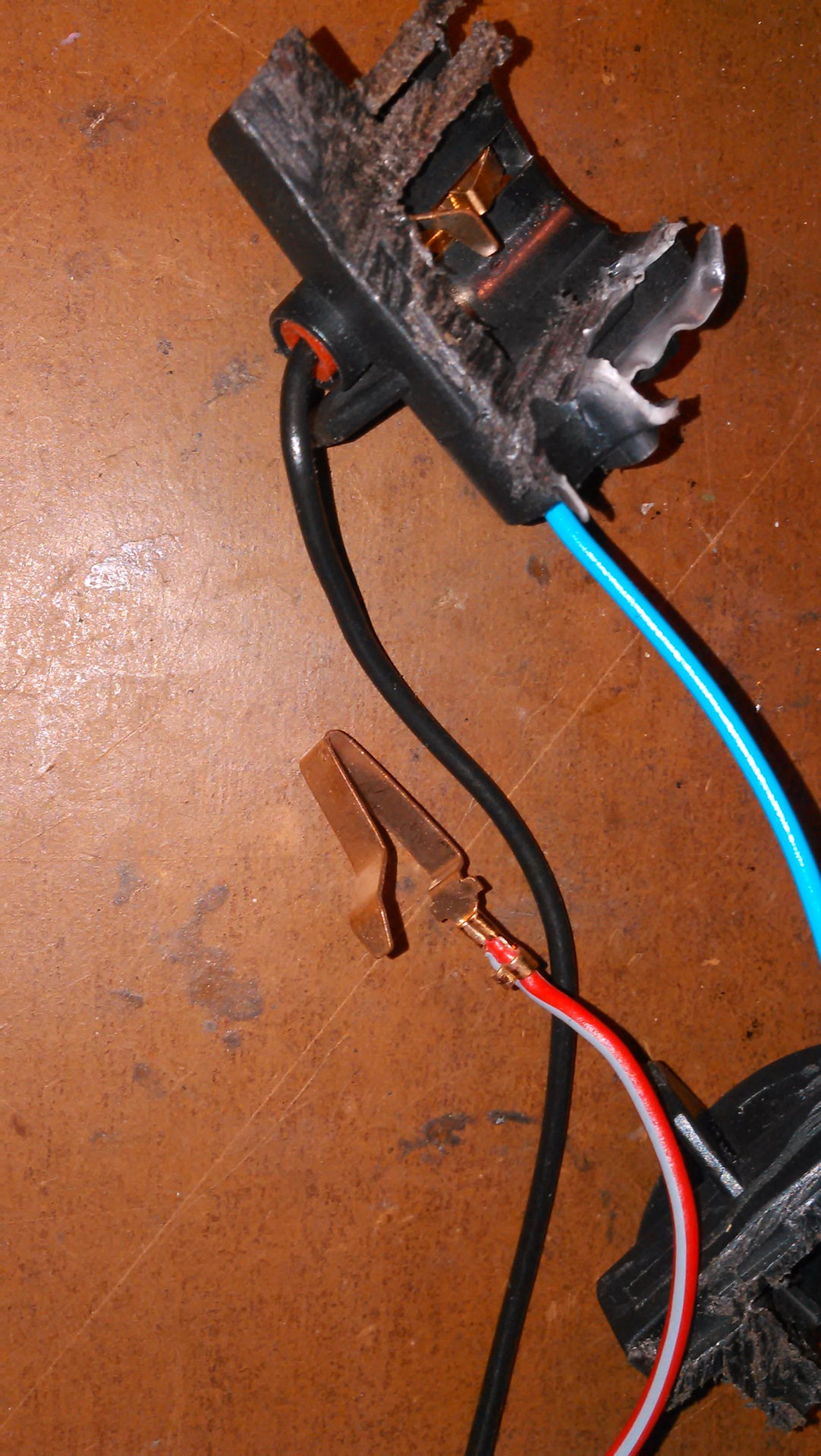

Просверлив и расширив гравером отерстие в нижней части "чашки" патрона, вставил туда подпружиненый контакт с донорского разъема. Сразу хочу сказать что стоит искать контакты потолще, чтоб надежнее было.
Залил место интеграции пластиком из клеевого пистолета. Хорошая штука — надежно фиксирует. Нельзя применять там где будет сильный нагрев, но в заднем фонаре нормально.

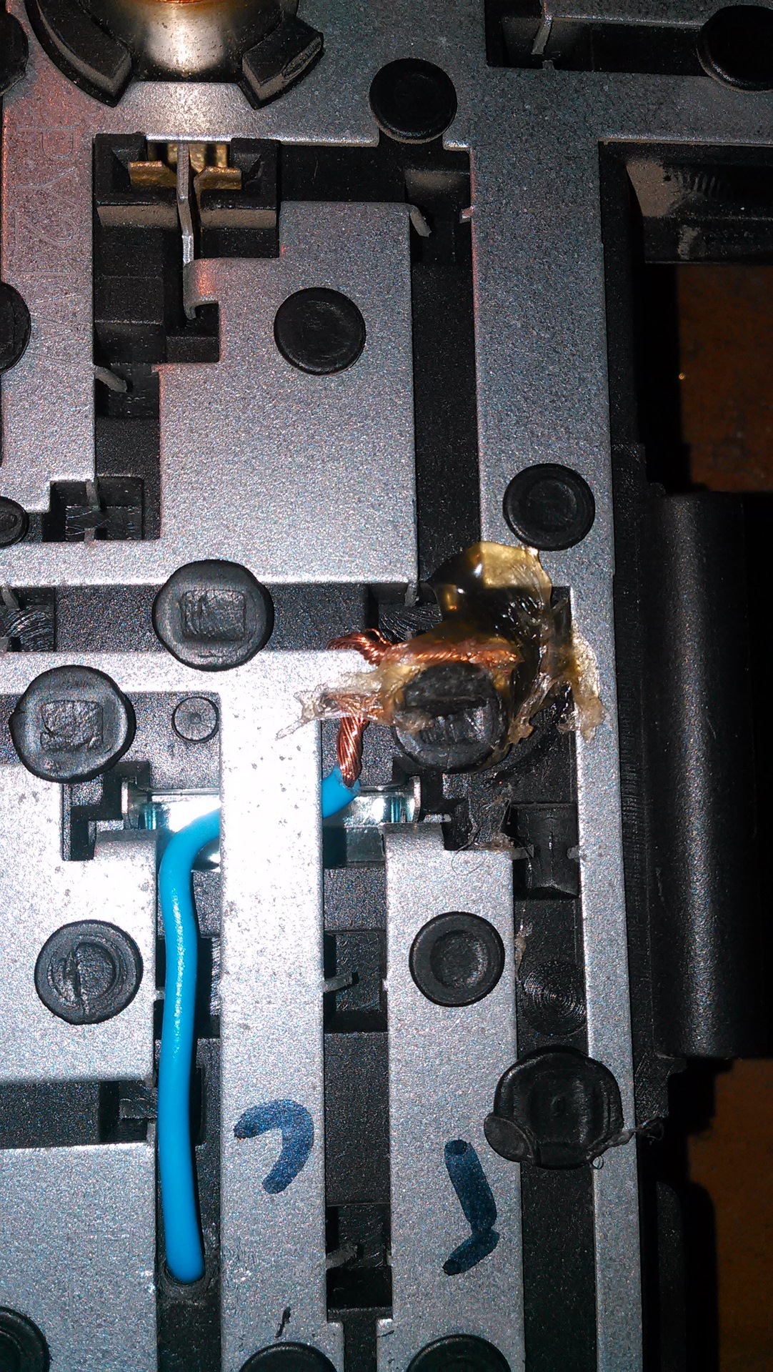

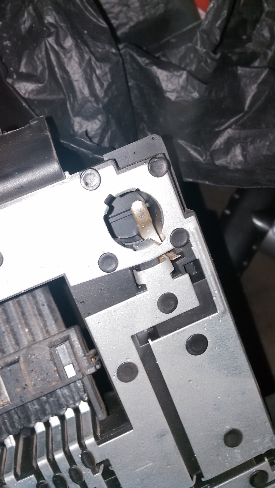

Ну и вывел провод от контакта на контакт стоп сигнала второй лампы. Пайку в авто использовать нельзя, поэтому отжал слегка пластину контакта (нагрев феном), подсунул провод, зажал, и залил моим любимым пластиком из клеевого пистолета.

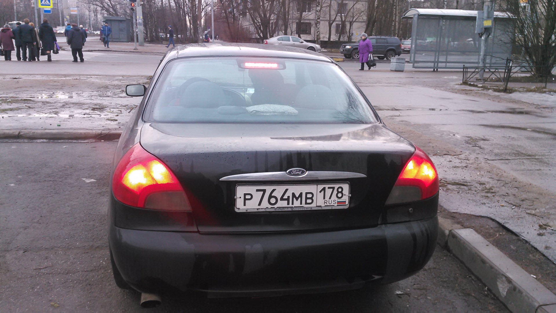

В итоге получилось вот так — при нажатии на тормоз горят все 4 лампы в 2-х фонарях, ну и доп сигнал конечно
