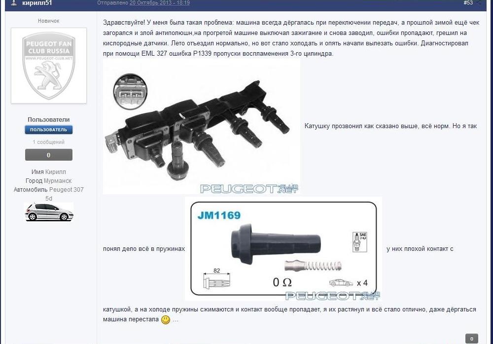

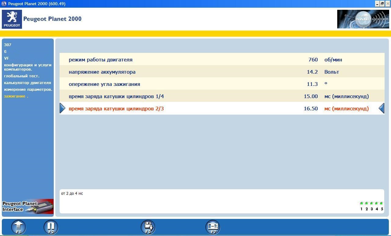

Вместе с Р0133 доглядела я, что время заряда катушки цилиндров отличается от рекомендуемого программой РР2000 в 4 раза.
Пришлось на катушку взглянуть.

Сопротивление первичной катушки на контактах должно быть 04-06 Ом:
1-4 0,6 Ом
2-4 0,6 Ом
Сопротивление вторичной обмотки должно быть в пределах 13-17 кОм:
1-4 13,96 кОм
2-3 13,97 кОм
Никаких пробоев и зымыканий не выявлено.
Заодно пружинки подрастянула:
они действительно разной длины были О_о
Поставила, работает, ошибок не пишет (и не писала). Почитала форумы ещё. Оказывается, что она там показывает — не главное, главное, чтобы разница большой не была.
Будем наблюдать пациента, трещинки надо замазать эпоксидной смолой.
Проверка катушки зажигания в картинках

Ольга, так и не понял что помогло, снятие наконечников и растяжение пружил или замена их ? Они не разборные? ?
снятие наконечников и растяжение пружин, у меня все 4 сильно разной длины были. потом снимала, все примерно одинаковые, почему были разной длины — вопрос. наконечники бывают в продаже отдельно.
у меня время заряда 2.5 мс
это идеально
А у меня 15.75 время заряда обеих катушек, наверное тоже кирдык подходит((( Хотя движок работает чётко и ошибок пока не было)))

Ольга, очередное спасибо вам за наводку. Бюджетные наконечники катушки мне до вашего поста были известны только тесловские, но два, похоже последние существующие в природе, я забрал в емексе. Формально они доступны к заказу аж у двух емексовских поставщиков, но после размещения заказ снимают. Попробую вместо чехов заказать у поляков.
рада, что пригодилось) чё-то цена у них негуманная… на авито дешевле видела… что-то около 1600 р.
Янмор — 234 рубля за штуку. Теслу брал по 180.
дайте артикул, пожалуйста)
Так я и говорю — это вы мне его дали, на картинке. JanMor JM1169S. Прежде пытался заказать TESLA CP068.
Аааа) а у меня этот артикул не бъёся, ищу по сервисбоксу, а на тот номерок цены не демократичные
