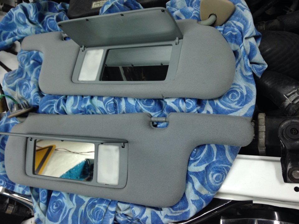

Всем привет!

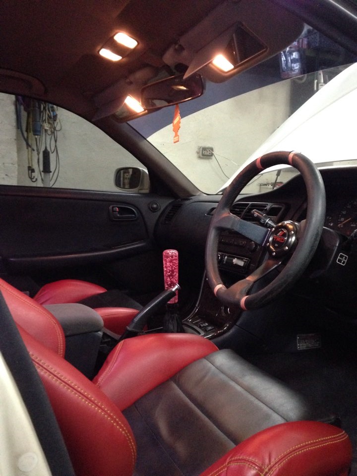

Снова корешь решил меня порадовать)) так как у меня обшивка крыши еще с дизеля стоит, такой опции как козырьки с подсветкой и зеркалами, мне о ней стоило только мечтать))) Тут звонок от друга) говорит приезжай забирай а то как лошара без подсветки))) вообщем забрал, они были чумазые как коврики в подъездах))) вообщем на работе отмыл высушил и вечером принялся к установке)) оказалось что проводов для козырьков под обшивкой крыши нет((( пришлось найти маленькие клемочки заизолировать термоусадкой! и провода пропустил в шланчики омывайки от перетеров и коротышей!так как под обшивкой много острых углов метала! подключил к переднему плафону! дальше все видно на фото))) очень рад теперь светло и уютно)))

секас! пассажиры когда открывают зеркальце, очень офигивают)))
