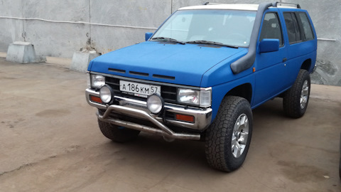

Два с лишним года назад я подумал — что ж, купленное ведро оказалось гнилее чем казалось на первый взгляд. Надо исправлять, сейчас разберу, быстренько переварю, соберу назад и вот я счастливый обладатель внедорожника. Если я б тогда знал через что придется пройти, не уверен что пошел бы на это. К чему это я?
Так вот:
Первый запуск, точнее если быть откровенным второй, с первого раза не запустился, забыл реле ингибитора подключить.
Слышно как стучат еще непрокаченные гидрики, как что-то свистит, но он заработал )))))
Машину назвал D.I.Y, если кто не в курсе, аббревиатура расшифровывается как DO IT YOUSELF, что в вольном переводе — сделай это сам. Я сделал. Пусть он еще кривой, косой, но живой )))))
Почему так долго? Потому что почти все работы делались по ночам, естественно каждую ночь не спать невозможно, даже боюсь представить сколько я недоспал. Но теперь точно знаю что машину доделаю.
Пока еще очень много соплей по электрике — постоянно работает печка, дворники работают только в одном режиме, не работает тахометр, молчит уровень топлива, надо заново оборудовать машину кондеем, т.к. от него осталась только кнопка включения и наверняка вылезет еще много всего интересного, но все это вопрос времени, все починю. Куча работы по наружке кузова и естественно покраска, так что еще много впереди.
С движком на данный момент есть проблема, троит. Сдергиванием наконечников со свечи не получилось определить какой цилиндр не работает. Свечи новые, крышка трамблера новая, искра есть, топливо есть, компрессия есть. Решил проверить форсунки. Обзвонил десятка два московских сервисов с заявленной возможностью диагностики форсунок на стенде, никто не может подключить форсунки с боковой подачей. Делать нечего, придется как всегда выкручиваться самому — собрал подобие стенда. Снял рампу, подключил:
Накачал 3 очка, подождал несколько минут, форсунки сухие, значит держат. Ну а дальше вручную подавал питание, смотрел распыл. В итоге три форсунки отлично распыляют, три похуже, но льющих нет. Значит исключаем их из списка причин троения. Естественно опять менял кучу резинок (которых надо заказать, дождаться и ни разу не дешевых) при установке форсунок назад. В такие моменты начинаешь завидовать владельцам уазиков, которые могут все купить в ближайшем магазе )
Есть непонятка с зажиганием, пробовал выставлять трамблер по вмт, пробовал по мануалу, все как-то ни так получалось. В итоге примерно выставил, но почему то метка стробоском видна только на 5-м цилиндре. Пробовал трамблер на зуб смещать туда-сюда, получается то рано, то поздно. В итоге решил пока заказать комплект оригинальных высоковольтных проводов за конские деньги и свечи ngk что указаны в мануале, сейчас стоят denso, после этого точно не будет вопросов по электрической части. Потом снова буду пробовать крутить трамблер.
Еще ради интереса провел самодиагностику, мозг чуть не сломал пока разобрался что к чему с этой крутилкой и диодами. Результат был предсказуем — 55.
