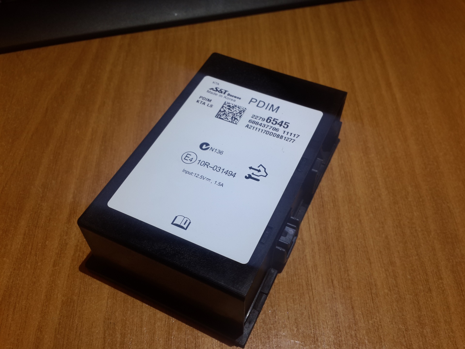

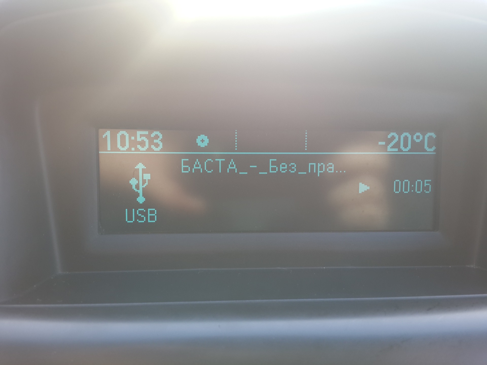

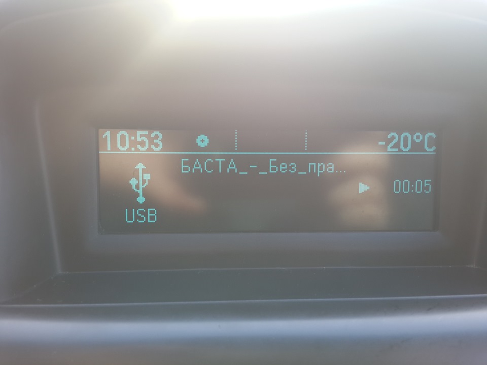

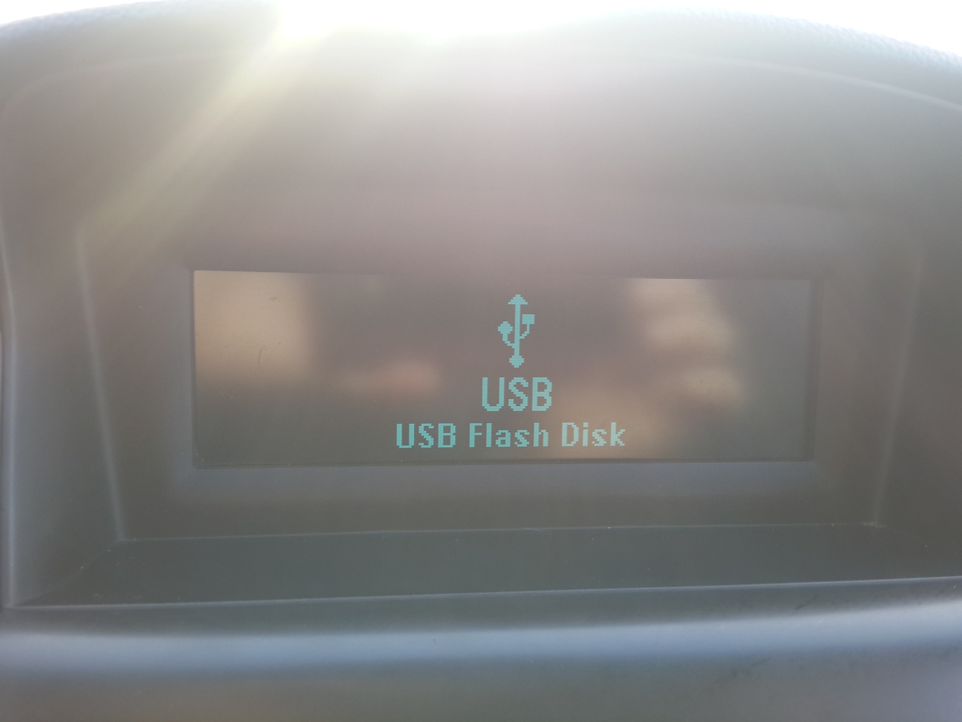

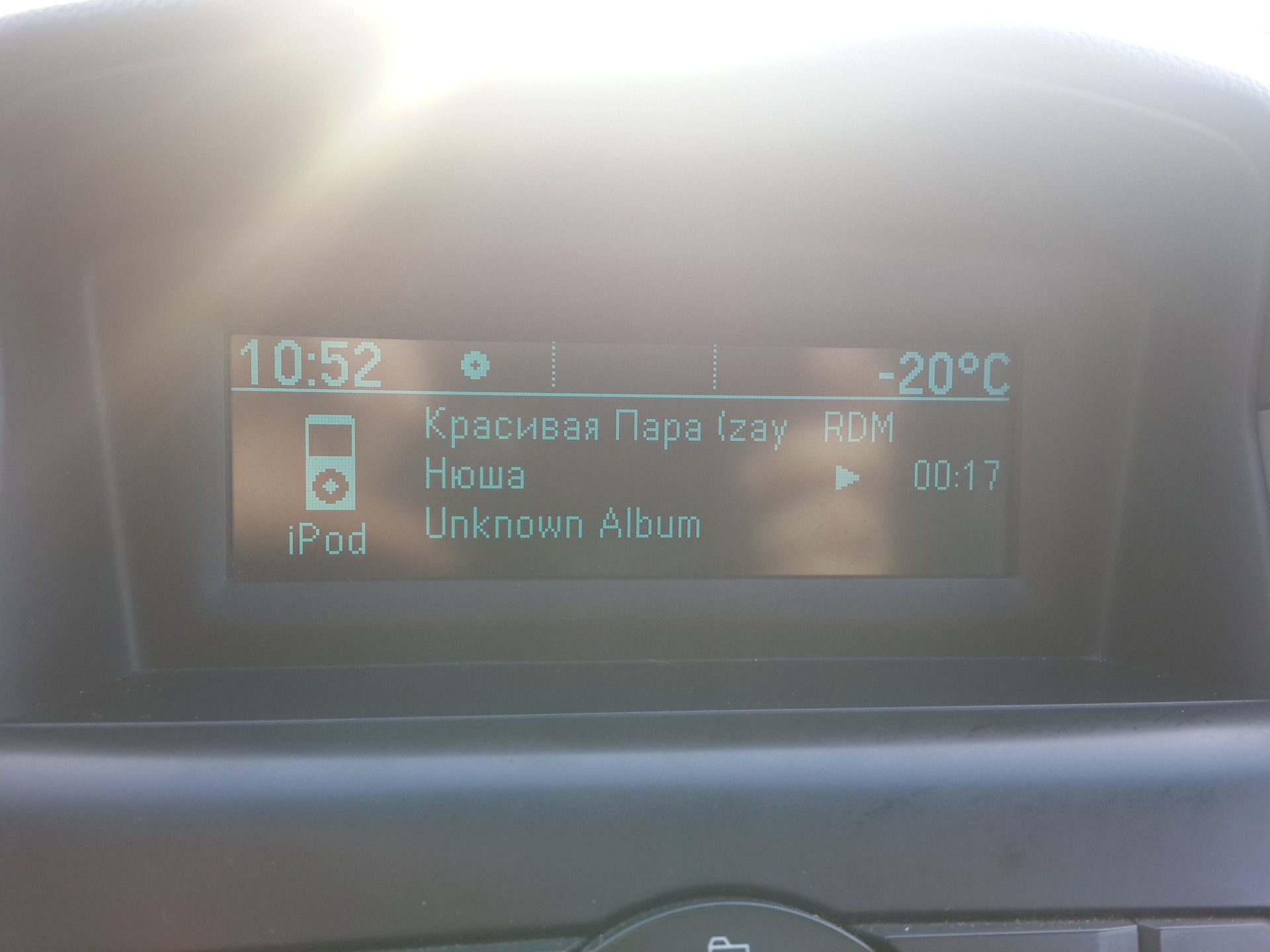

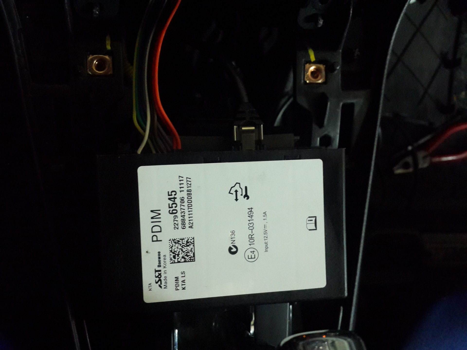

Вот и пришел мой блок мультимедиа. Спасибо большое hardcore12, все пришло очень быстро. Шел блок с Нижнего Новгорода через Омск.

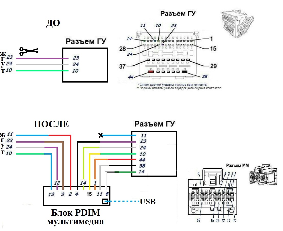

Информацию по подключению брал здесь:
www.drive2.ru/l/8149066/
www.drive2.ru/l/6603714/
Спасибо!

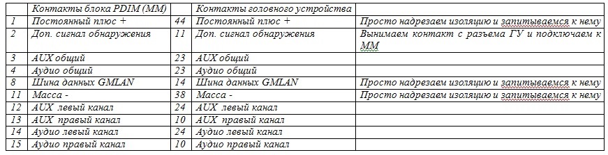

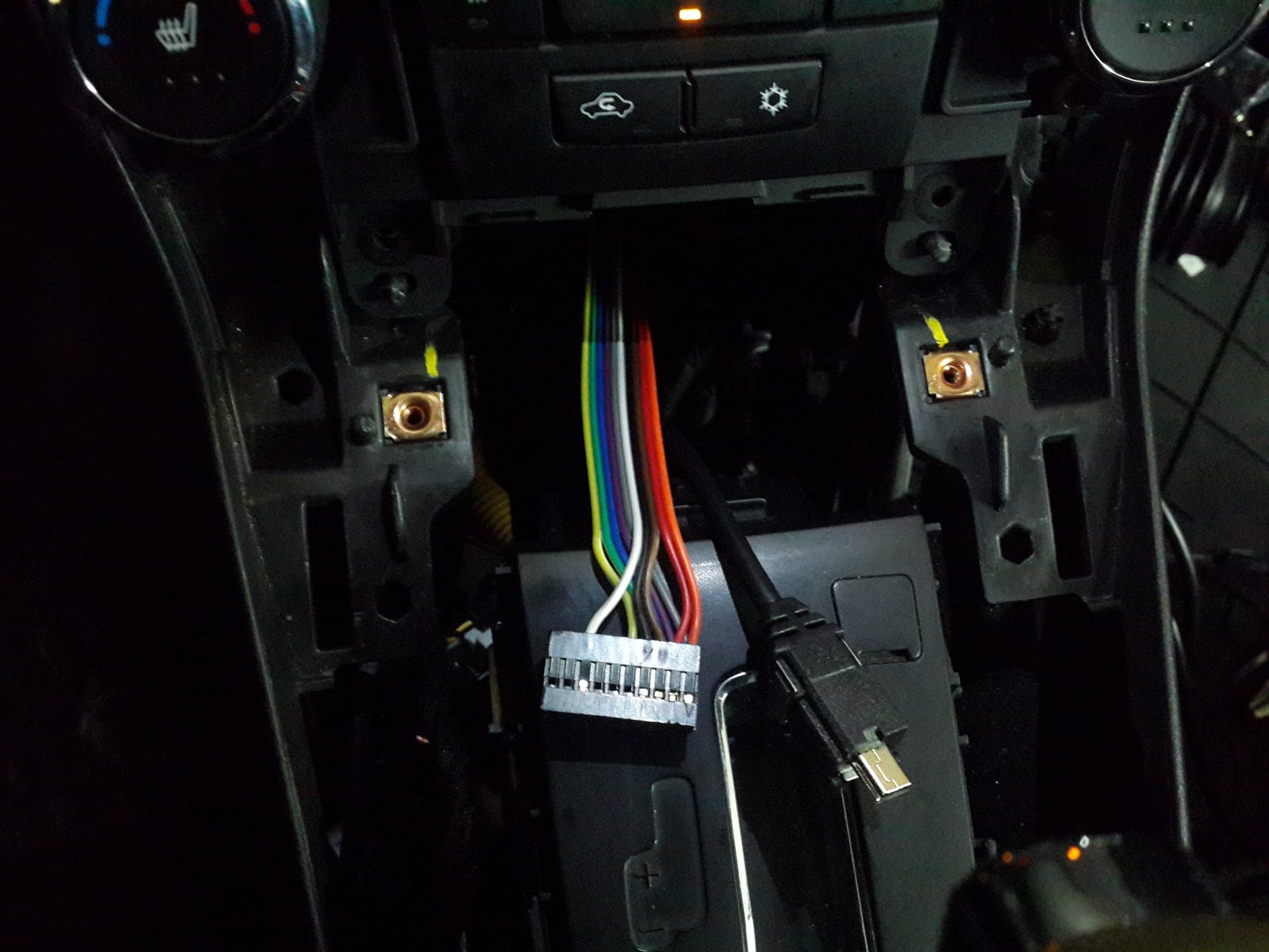

Схему, чтоб разобраться, делал сам.

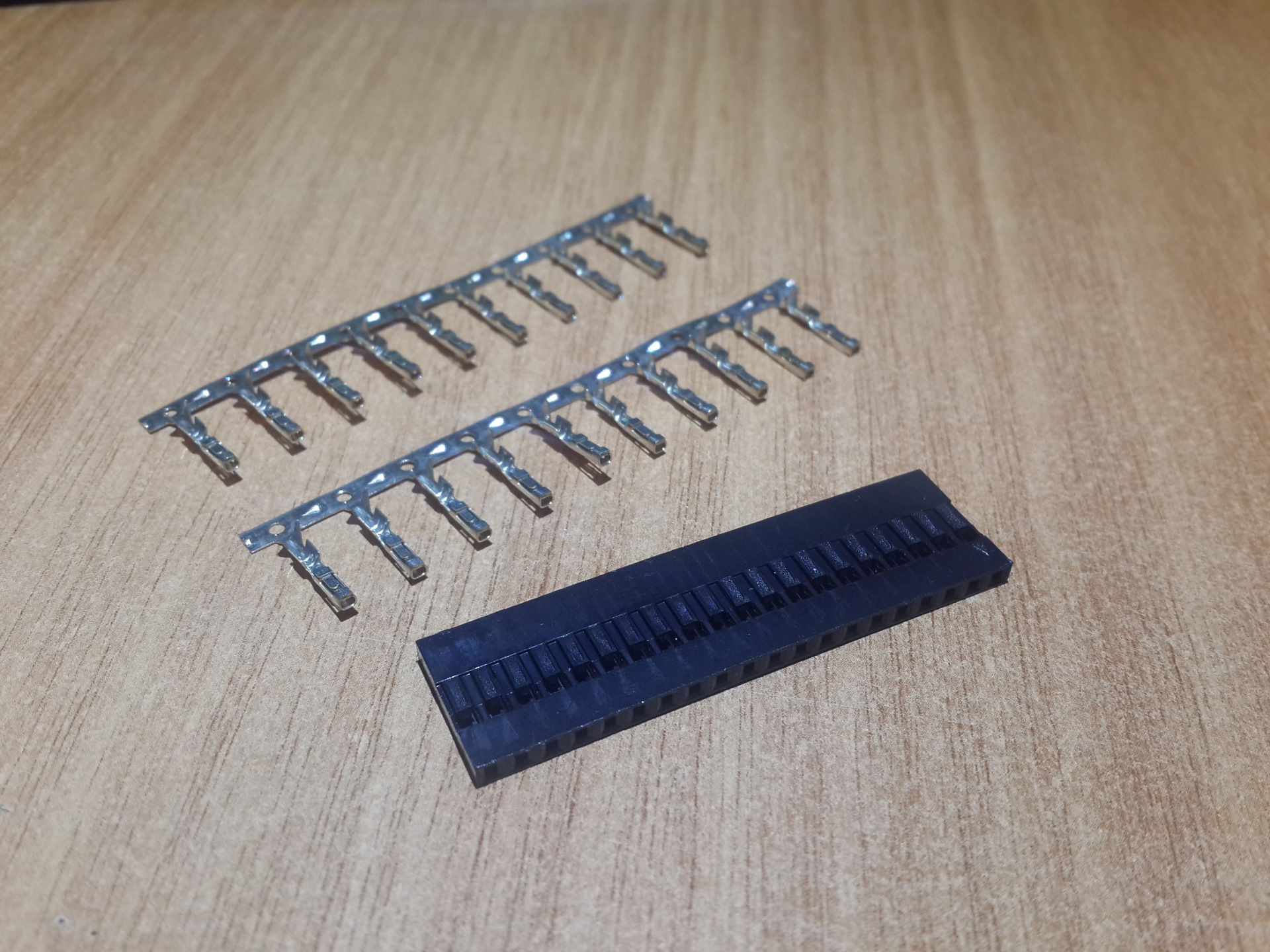

Использовал:

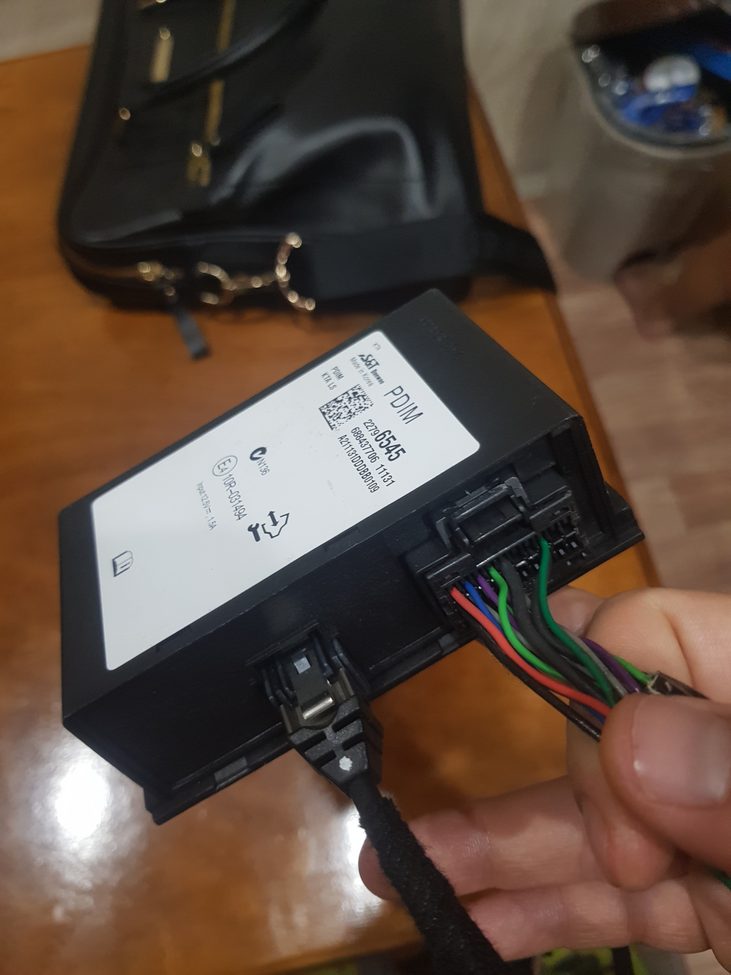

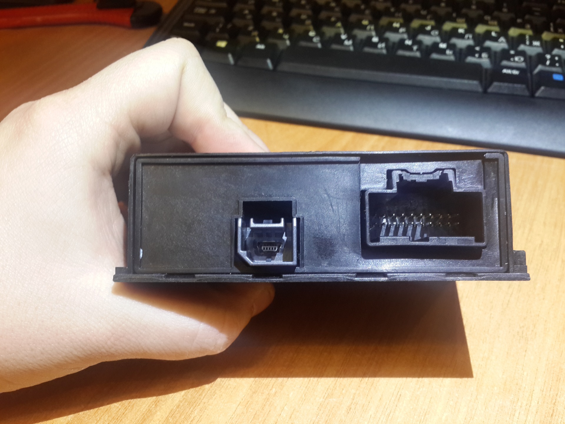

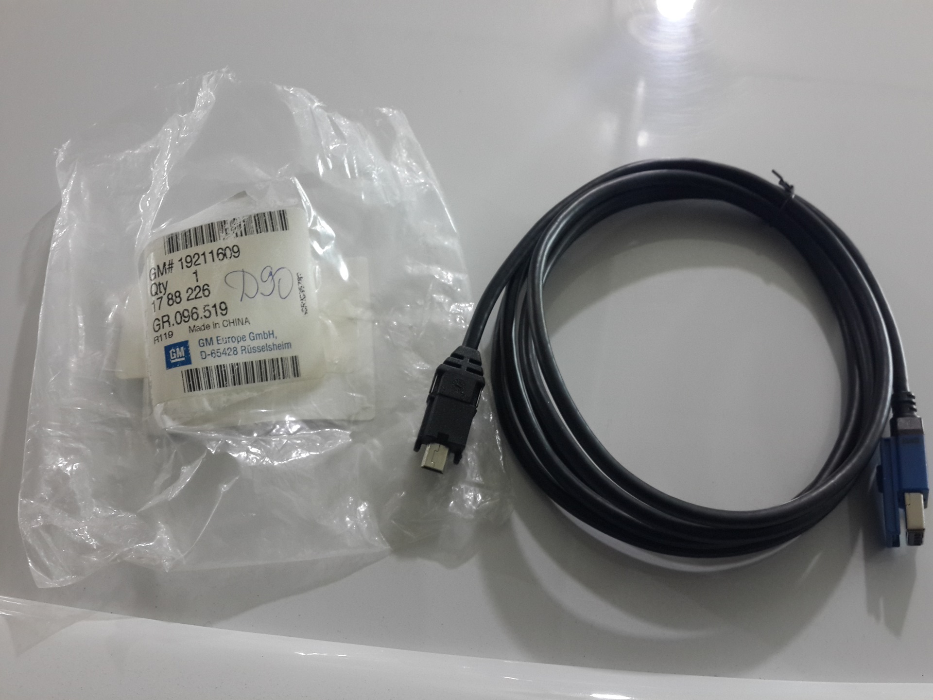

Блок PDIM оригинал

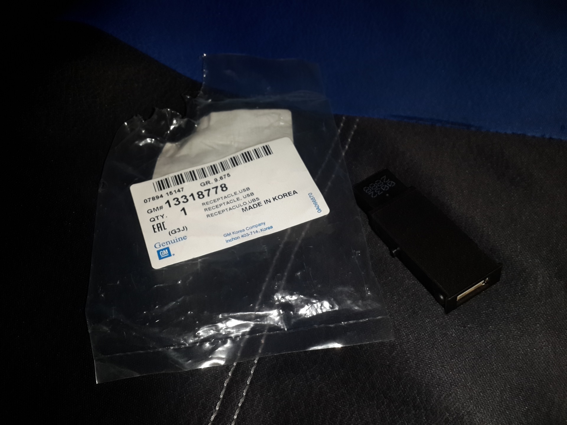

Разъем USB оригинал

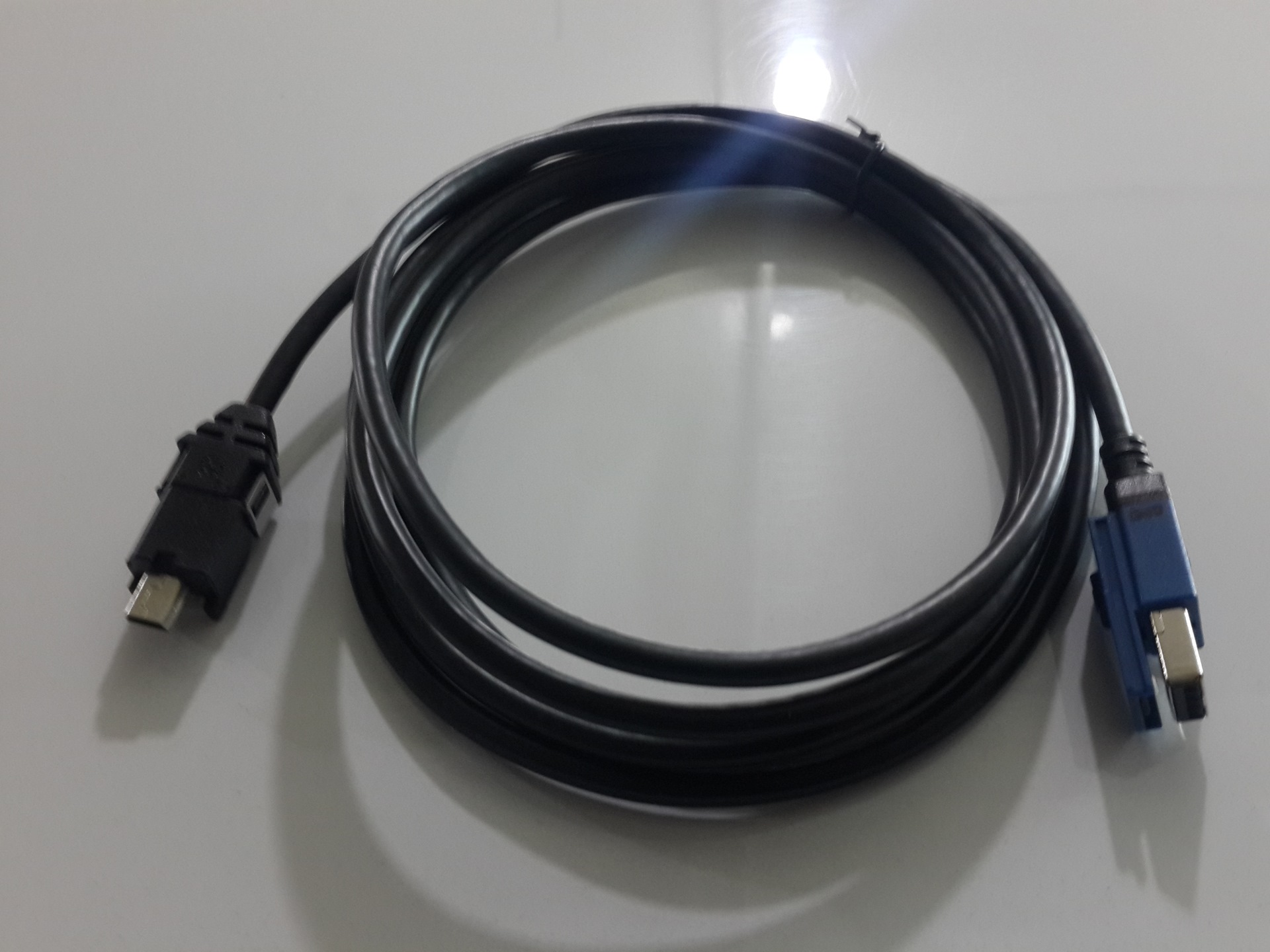

Кабель для подключения USB оригинал

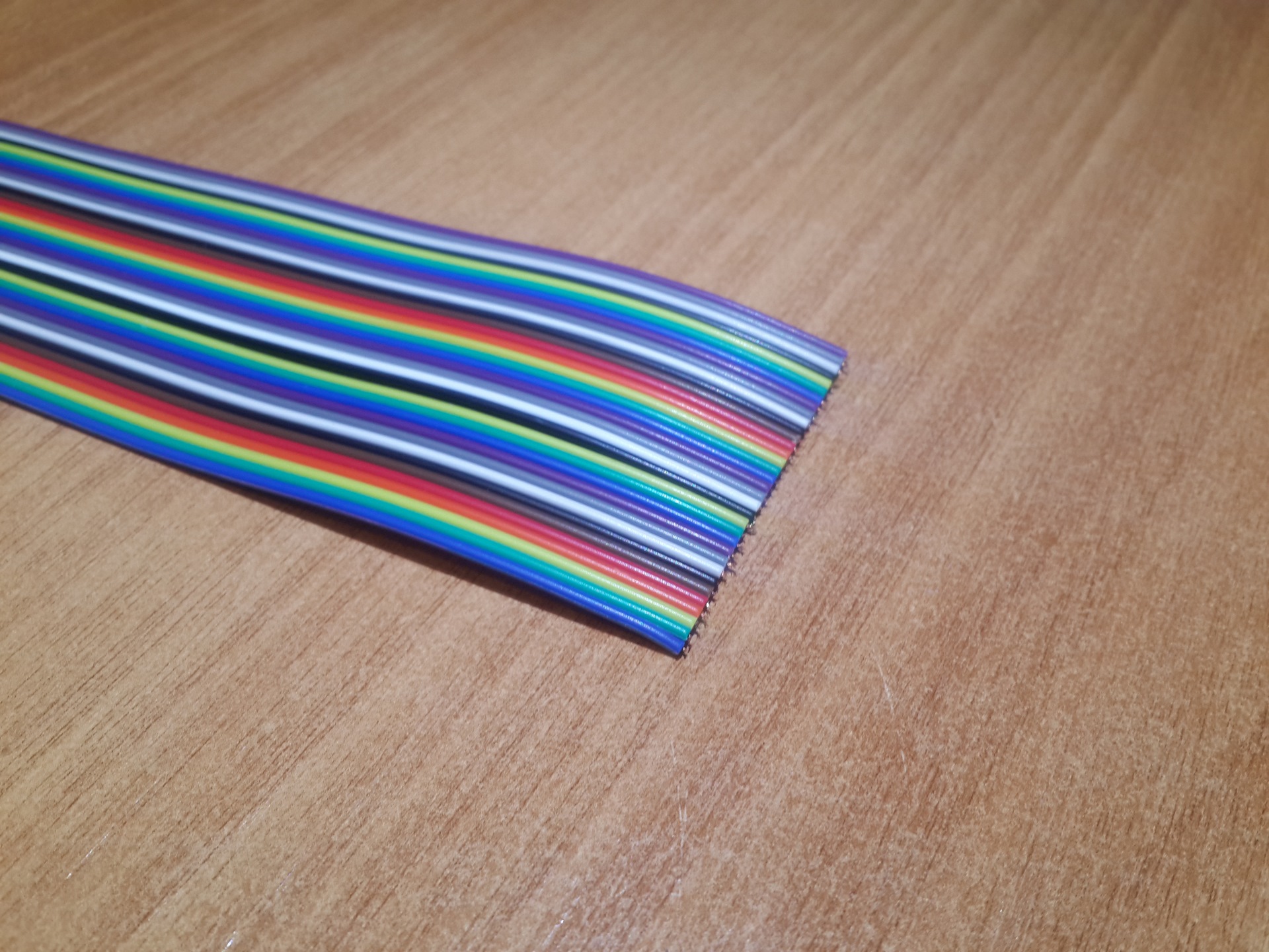

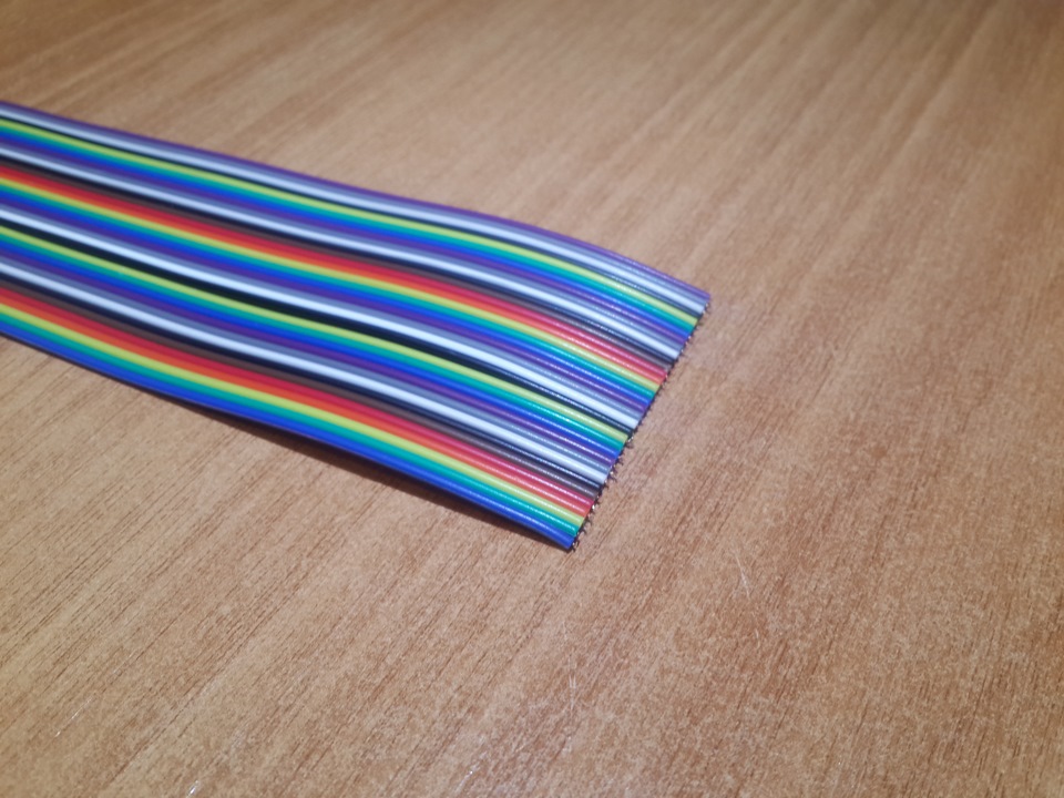

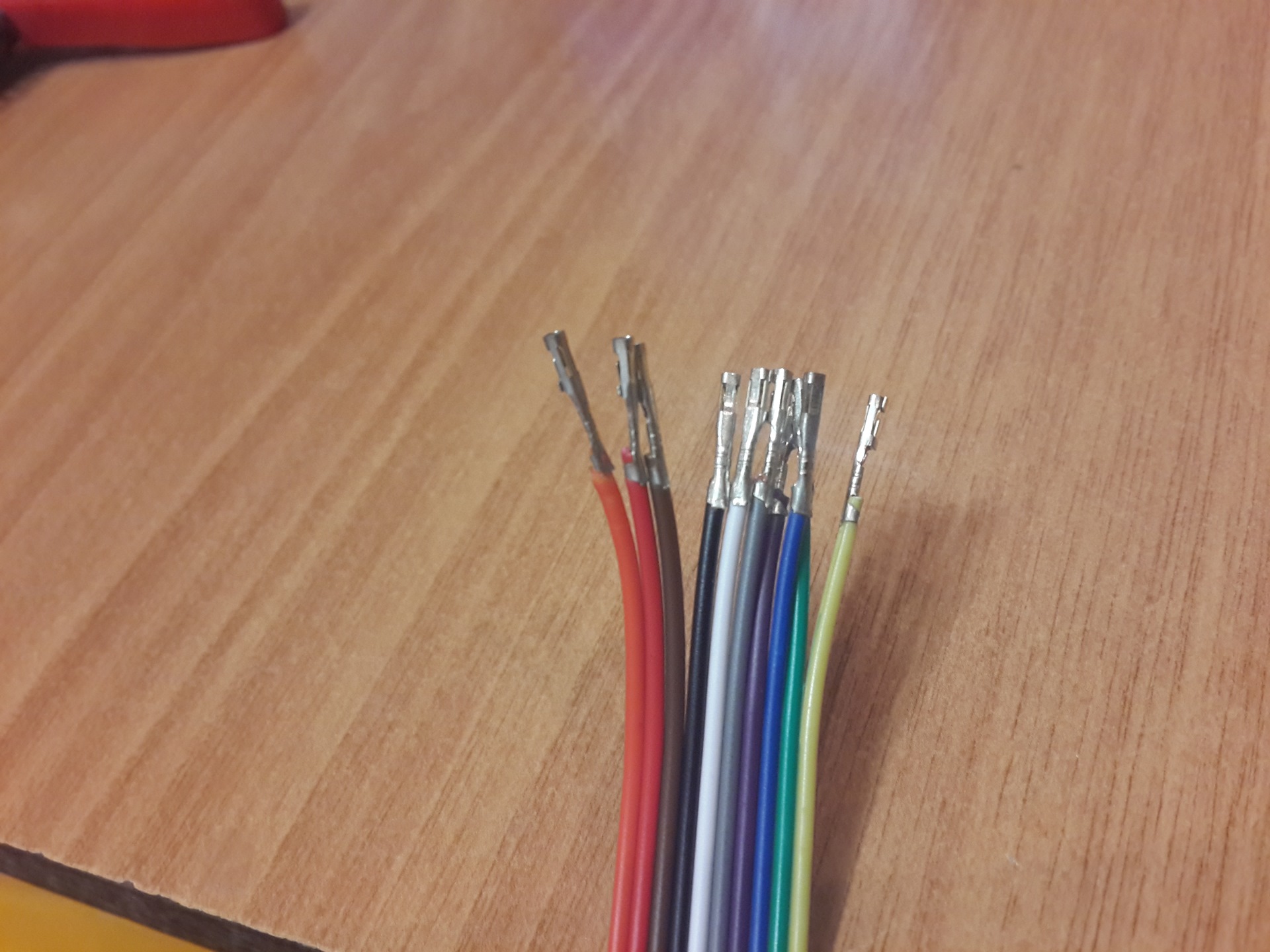

RGB-шлейф на 34 жилы длиной 1 метр, меньше жил не было.
Разъем BLD 2 штуки по 10-pin, так как 20-pin не было и обжимные контакты к ним.
Работает все отлично, каких либо шумов нет.
Запчасти на фото: 688437706

Вопрос такой. У тебя USB не фонит с таким кабелем?

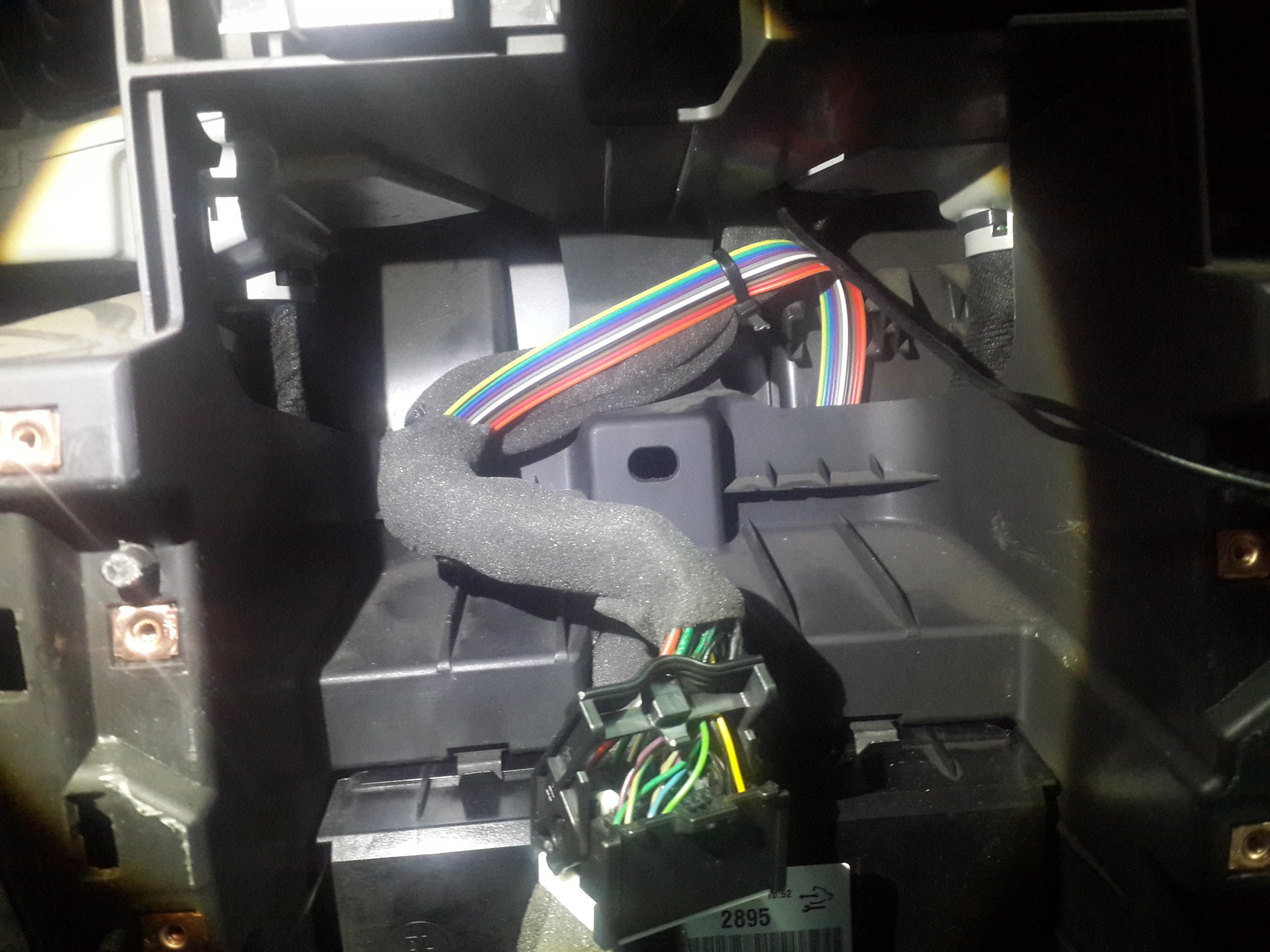

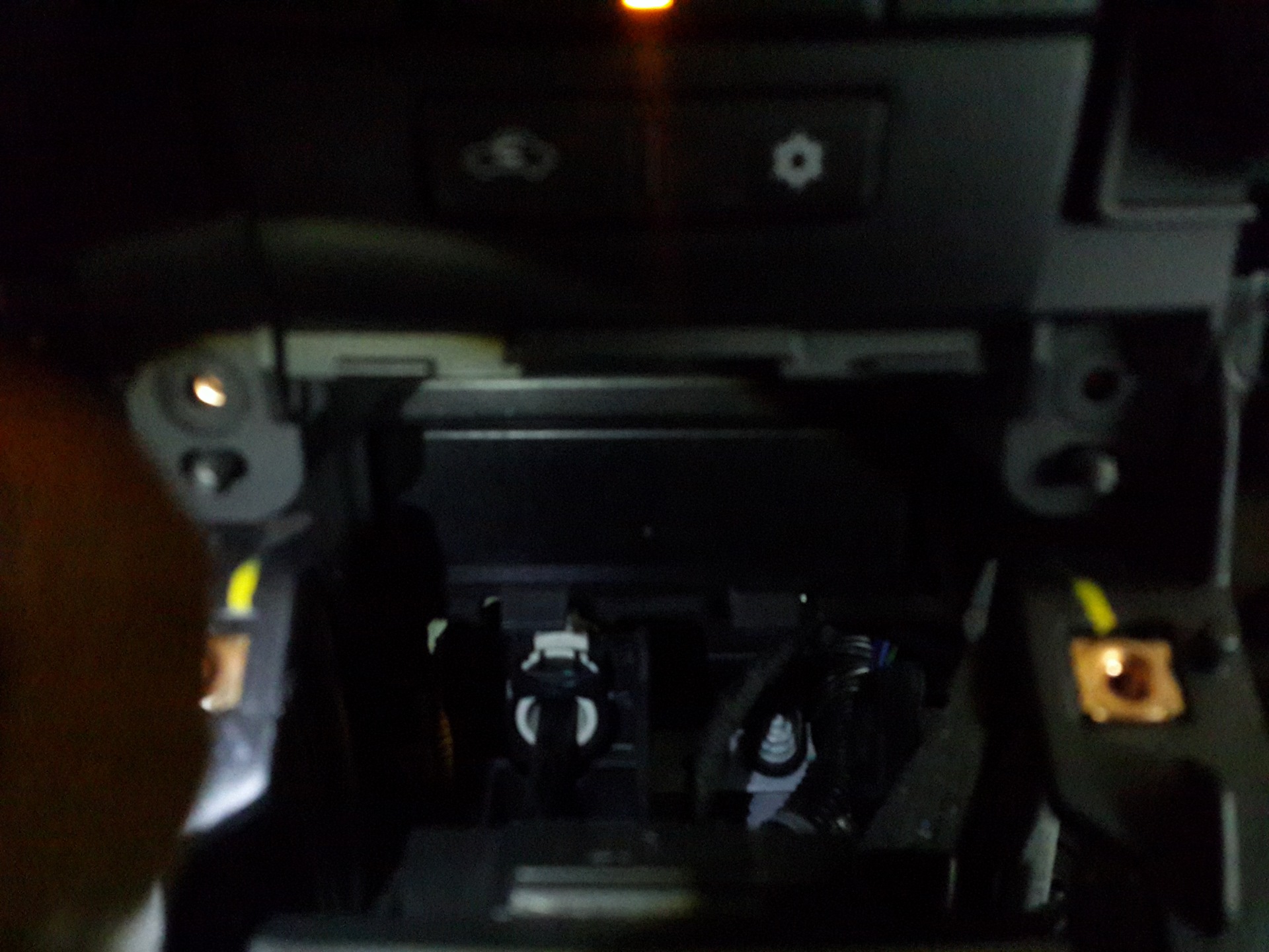

Спасибо за такой материал! Есть 1 вопрос: может еще помните, как тащить проводку к магнитоле? через отверстие справа и к ПДИМ? Не могу понять, нужно снимать весь тоннель или нет.
Тоннель можно не снимать. Проводка прокладывается со стороны пассажира штатно. Снимается в ногах пассажира слева обшивка на защелках и вынемается ящик в подлакотнике и все
Подскажи пришёл такой блок с проводкой г.у. допиновывать нужно что-то не совсем понял
и выхода aux не увидел где он находится?
Штатный AUX идёт в тоннеле между сидений или в подлакотнике.
подскажи у PDIM модулем они все идут с блитус модулем aux и usb,
Привет! Модули есть разные с usb и с usb+Bluetooth.
AUX штатно идёт у всех
модуль просто подключить шить не нужно будет?
Нет, шить не нужно. Всё чётко работает
на днях поеду cd400 забиру потом буду дальше дооснащять ! я правильно понимаю покупаю PDIM с блитус и он будет конектить и разговор и телефон что б музыку слушать?
Да

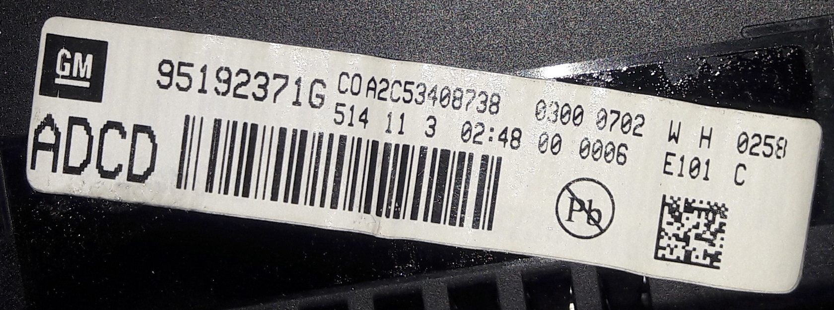

Привет каталожный номер дисплея не подскажеш
Привет. Подскажу минут через 40. Как раз снял)
ну… не томи) и мне подскаэи пжл =)

Привет.Подскажи пожалуйста вместо RGB шлейфа можно использовать обычные провода?RGB шлейф найти не могу почему то
Привет! Да, конечно можно. Просто шлейф выглядет аккуратней. Вот и все
Спасибо, а сечение провода какое должно быть?
С сечением можно не заморачиваться. Возьми такой как проводка в авто, можно тоньше. Подойдет даже шлейф от компа, старые IDE

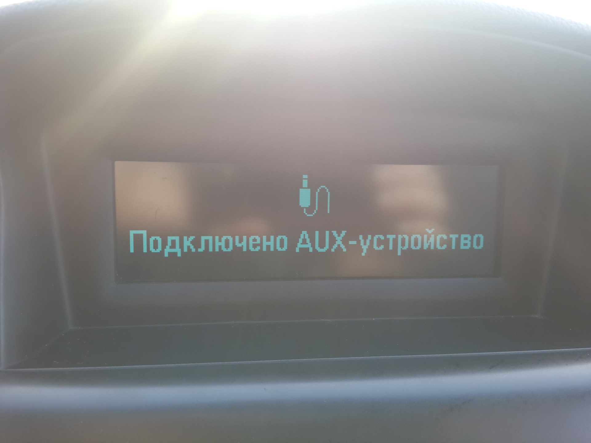

Мне не понятен момент: после блока пдим сигнал от юсб, и сигнал от аукс идут на головное устройство по одним и тем же проводам. Но косяк при воспроизведении только от аукс, а юсб играет идеально. На заглушенном двигатели шум пропадает.
Может я неправ, поправьте.
Да, все верно. Aux и usb идет по одной линии. Попробуйте поменять сам шнур от aux или телефон, плеер который идет на aux. Такие помехи в основном бывают когда не родной шнур usb подключают, а начинают колхозить. Либо вскрывать блок pdim и смотреть плату. Можно попробовать сделать экран, но это тупа будет, так как при штатном варианте у вас все нормально было. Я подумаю какие либо варианты и вам сообщу
Менял и шнурок от аукс и сам плеер — не помогло. Да и до установки юсб помех не было.
По поводу неродного шнурка юсб вы правы — как и у большинства используется отг-кабель мини юсб и удлинитель юсб.
Приветствую.
Спасибо за отчет — из всех просмотренных этот самый подробный, разжевано все до последнего проводка.
Себе в орландо делал по вашему отчету, единственное не использовал bld-разъем, а втыкал пины в блок pdim по одному. Все работает, единственный косяк — на заведенном авто в режиме aux идут шумы, которые растут синхронно с оборотами двигателя. Может подскажите, в чем проблема. Спасибо.
Здравствуйте! Спасибо за комент! На первый взгляд скажу что надо проверять массу, где то плохо запитана. Либо сам провод aux где то задивает массу. Еще с зади на магнитоле есть пластиковый штырек он должен стоять на месте. Он держит магнитолу и закрывает корпус майфуна от кузова. Если вы делали линейные выхода и ставили усилок? То тогда нужно один провод запитать на корпус майфуна, а второй на один из колокольчиков. Подумаю что может еще, сообщу
А где вы этот шлейф приобретали? Я что-то ничего подобного найти не могу
Брал в магазине радиодетали. У нас три таких магазина, и в каждом есть. Есть по уже, я брал широкий. Много надо?

ЭТ я как понял USB в штатную голову ? на лс дорестайл можно воткнуть ?
Да, usb в штатную голову. Но все равно зависит от головы. Посмотри у меня тему про магнитолу, какая была и какую поставил
rusa-56
Нужно смотреть по трем буквам на магнитоле.
А где их найти
У меня в БЖ посмотри полседнюю запись. Там есть две фотки.
