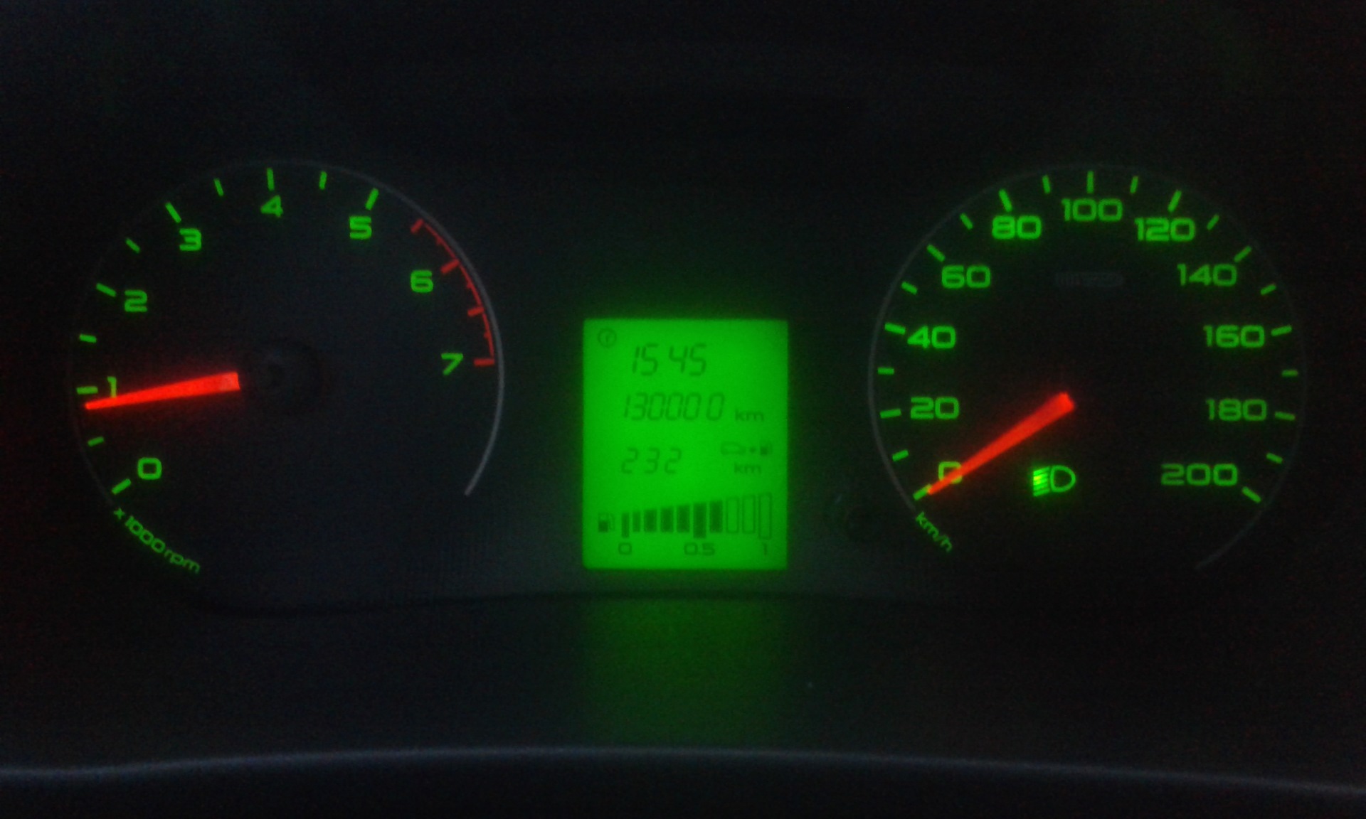

Очередные 10000 км проехал за 3,5 месяца. Правда это было еще в середине января.
Про бензин.
Все расходы на бензин сам не считаю. Все вписываю в программу при заправке и потом фильтруешь по дате и показывает потраченное количество бензина и сумму. В этот раз я немного офигел от количества потраченного бензина. 926.27 л на сумму 31 327 руб. 467.19 л АИ-95 и 459.08 л АИ-92. Сразу начал просматривать предыдущие записи и сколько было потрачено там на 10000 км пробега. Выходило примерно около 800 литров плюс минус в обе стороны. Только в постах 10000 км и 20000 км есть цифры за 900 литров. Все таки зима и посмотрим что будет дальше. Но расход мне сейчас не нравится.

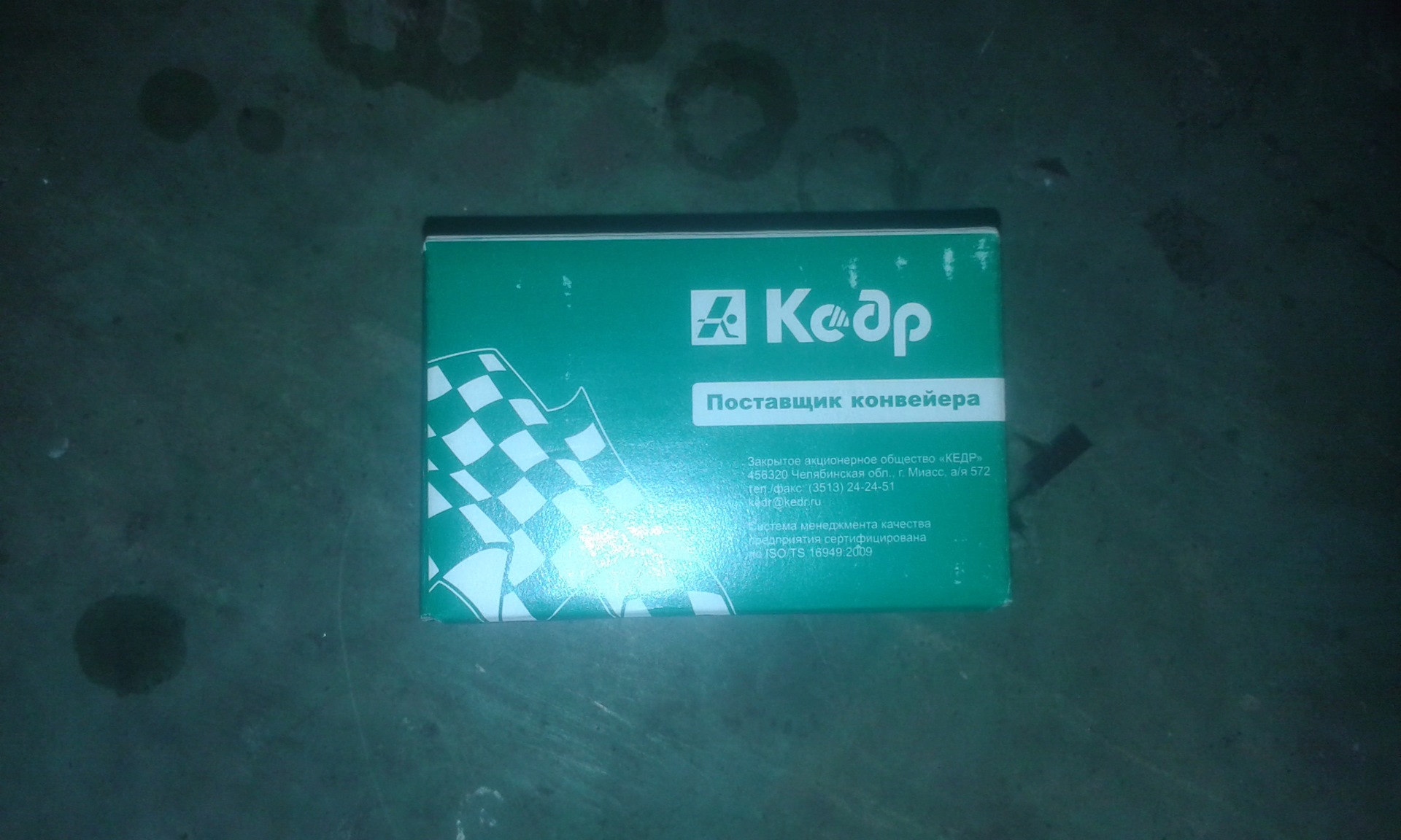

1. Замена заднего левого тормозного цилиндра. Он не потек, а при торможении блокировал колесо. Цена 250 руб. Менял сам. Лучше вооружиться спец. ключем для этих целей, в противном случае обычным рожковым ключем можно сорвать грани и ремонт может стать проблематичным.

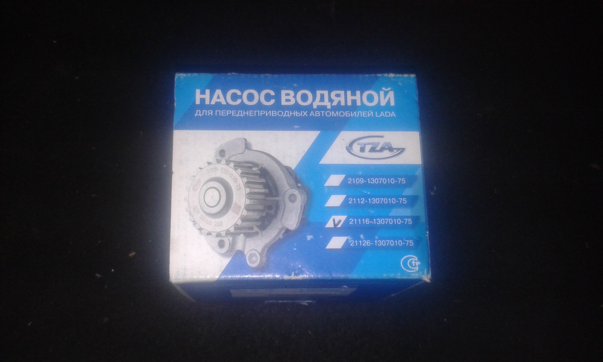

2. Пришлось поменять раньше времени помпу. Она не дожила до замены ремня ГРМ. Стояла фирмы TZA и поставил такую же, т.к. особого выбора не было. Хватило помпы почти на 39500 км, прошел год без 5 дней после предыдущей замены. За неделю антифриза утекало около 1 литра. Заметил потеки не сразу. А увидил только перед самой поездкой к родителям за 300 км. Пришлось поездку отложить и поехал в сервис на замену помпы. Вообще рассчитывал, что сделают быстро и все таки поеду к родителям, но мне помпу меняли 3 часа. Если бы был у меня инструмент и пара свободных рук, сам сделал бы быстрее.
Хотел еще заодно поменять ремень ГРМ, но не поменял. Хотя новый ремень купил. А свой ремень в хорошем состоянии. В данный момент стоит фирмы Contitech. Стоит дешевле Gates. Кстати их сейчас ставят на конвейере на Весту. Почему не поменял ремень напишу в конце поста. По деньгам обошлось 1789 руб. 700 руб замена, 750 руб. сама помпа и 339 руб 5 кг антифриза.

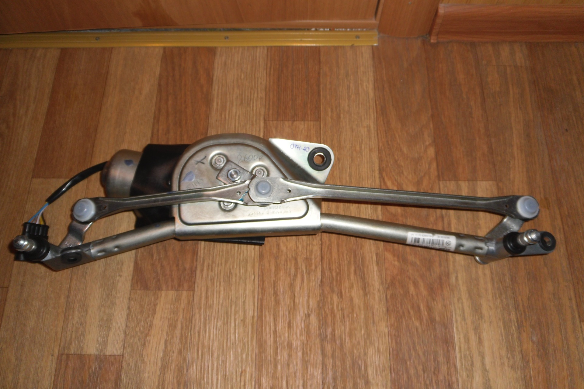

3. Самое затратное вложение это была замена трапеции стеклоочистителей в сборе с моторчиком. Долго я собирался поменять только саму трапецию, но все откладывал в долгий ящик. И в новогодние праздники уже моторчик дворников умер. Просто вышибало предохранитель при включении зажигания. Эта поломка обошлась в 2600 руб. Покупал на рынке. Менял сам. Ни чего сложного в этом нет. Снимаем поводки дворников, затем обе жабо, отсоединяем проводку, откручиваем 3 болта на которых держится трапеция, ставим новую трапецию с моторчиком, собираем в обратном порядке, и радуемся работающим дворникам.

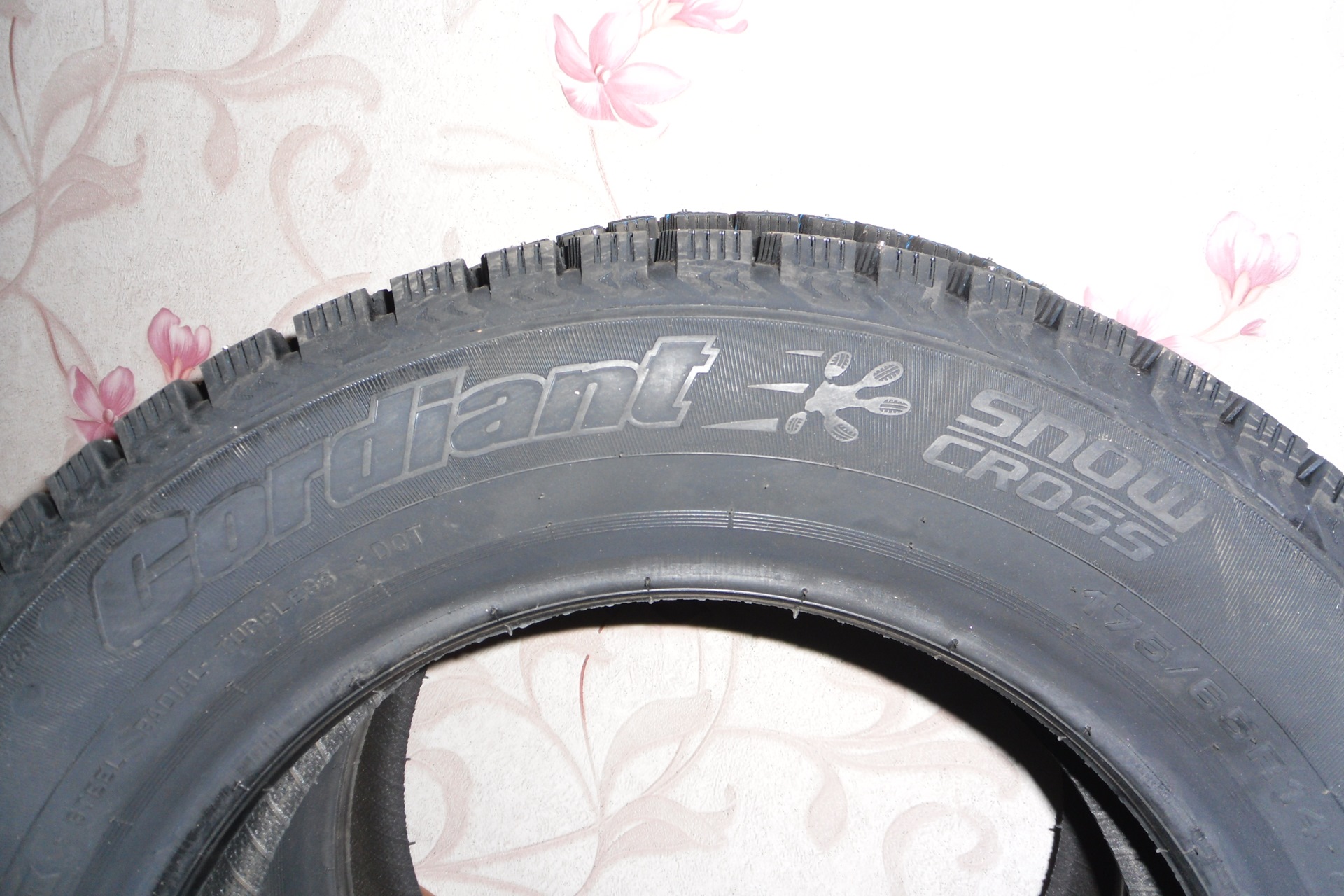

1. Была куплена зимняя резина Cordiant Snow Cross 175/65 R14, правда всего 2 штуки. Обошлось 3996 руб. плюс шинка 450 руб.
В этой записи мой отзыв о покупке. Кому интересно можно почитать, может кому пригодится в будущем при выборе резины.

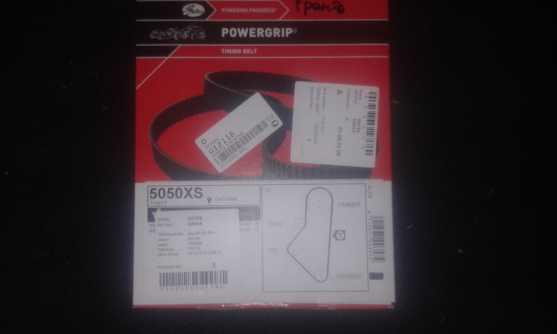

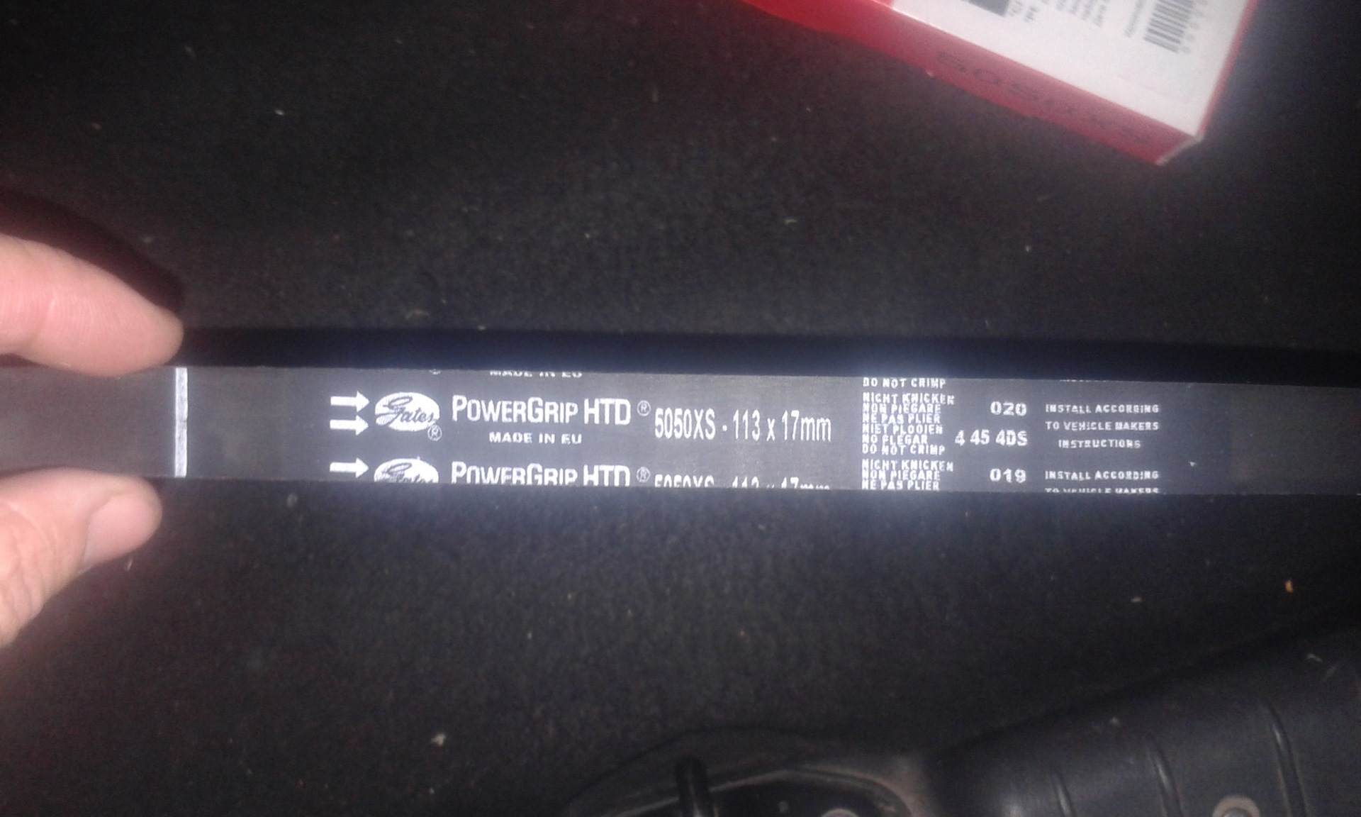

3. И наконец-то про ремень ГРМ. На этом сайте много записей про замену ремня ГРМ и почти все поголовно меняют на тот же Gates. Все таки его ставят на конвейере. Когда менял помпу решил поменять ремень и пошел покупать на рынок. Цена ремня на 8 клапанную гранту дороже 1000 руб. На 14.02.2016 в автодоке самый дешевый ремень стоит 1069 руб. Каталожный номер 5670 XS. На рынке примерно так же или на 100-200 руб дороже. У меня сейчас стоит аналог Contitech. Цена на 14.02.2016 861 руб. соответственно тоже самая низкая цена. Хотя в прошлом году разница была в 400 руб. И вот когда покупал ремень наткнулся на ремень за 650 руб. Не подделка. Это было в середине декабря. Тоже Gates, ширина 17 мм и 113 зубьев, но только вот каталожный номер 5050XS.
Посмотрел в инете, а он оказывается от двигателей на пежо и ситроен конца 80-х начала 90-х гг. Ставился на двигатели 1,6 и 1,9 л мощностью от 72 до 128 л.с. Цена на него на 14.02.2016 718 руб. Разница 350 руб. Только не знаю в чем разница между этими двумя ремнями. На вид они одинаковые. По ремню 5050XS аналогов уже несколько штук по цене от 430 руб. Может конечно у этих ремней разная технология изготовления, но в чем все таки разница, для меня пока остается загадкой.

Добрый день! Как отходил 5050xs?
Добрый! Если честно не помню сколько он проездил по километражу, но точно помню что поменял его раньше чем положено, причем прилично. У мня помпа потекла и когда ее меняли увидели, что ремень начал трескаться. Проехал то ли 17 то ли 27 тыс.
Это очень странно. Сильно маленький пробег для того чтобы даже не усиленный ремень стал трескаться.
AndreiCherniy
Разобрался. Форма зуба отличается, ставить не рекомендуется, вырывает зубья до пробега в 30 ткм.
Насколько помню одинаковые ремни по форме зубьев.
Нет. Я сравнил и приложил к шестерне.
CTTMillerovo
Но все таки лучше поставить свой ремень

а так в целом подходят. у самого дайко ремень артикул 94532
ремни отличаются формой зуба
Это ремень грм отличается?
ошибся. У5050 XS зуб круглый, а вот аналог дейко имеет зуб трапецией
Тормозной цилиндр Кедр живой?
Живой

А форма зубьев на ремне такая же ? Если кол-во зубьев и ширина одинаковая, то видимо сама форма зубьев другая .
Форма зубьев такая же. Фото к сожалению нет, а делать не стал.
Сравнивал 5050xs и родной грантовкий, который лежит в гейтс комплектах. Отличие только в отсутствии меток на ремне и материале самого ремня. 5050xs более глянцевый.

Помпа похожа на палёную.)
