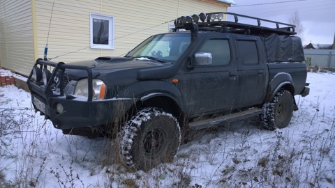

Эта уже мой второй внедорожник — пикап.
Думки… Ездил я на своем Mazda BT-50 и не кого не трогал, и мысля крылась нужно что то круче я уже типо к этому готов…
Напичканных машин всякой электроникой машины не нравиться, самого минимума мне вполне достаточно! Это стеклоподъёмники, зеркала, кондер и камера заднего хода если машина больно длинная.
Вот дума – думал (+подсаказали) Nissan NP300 – как ты говорят любишь! «Дерево» с торсионами проще не придумаешь! Начал я лопатить интернет и напоролся на него! Уже весь прокачен! Пробег что то около 80 т. км. Все созваниваюсь он говорит стоит бери, к этому моменту не было столько денег, и еще нужно было продать, итак Mazda у меня в продаже висела около полу года и также не уходил мой будущий Nissan NP300! Ну наконец свершилось, я его купил, пригнал на родину!
Наверное в этом отзыве буду писать только минусы этой машины так как + у него маловато, а точней нет скорей всего если сравнивать с той же Mazdой BT-50.

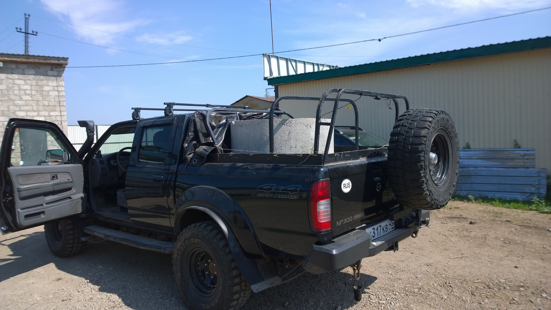

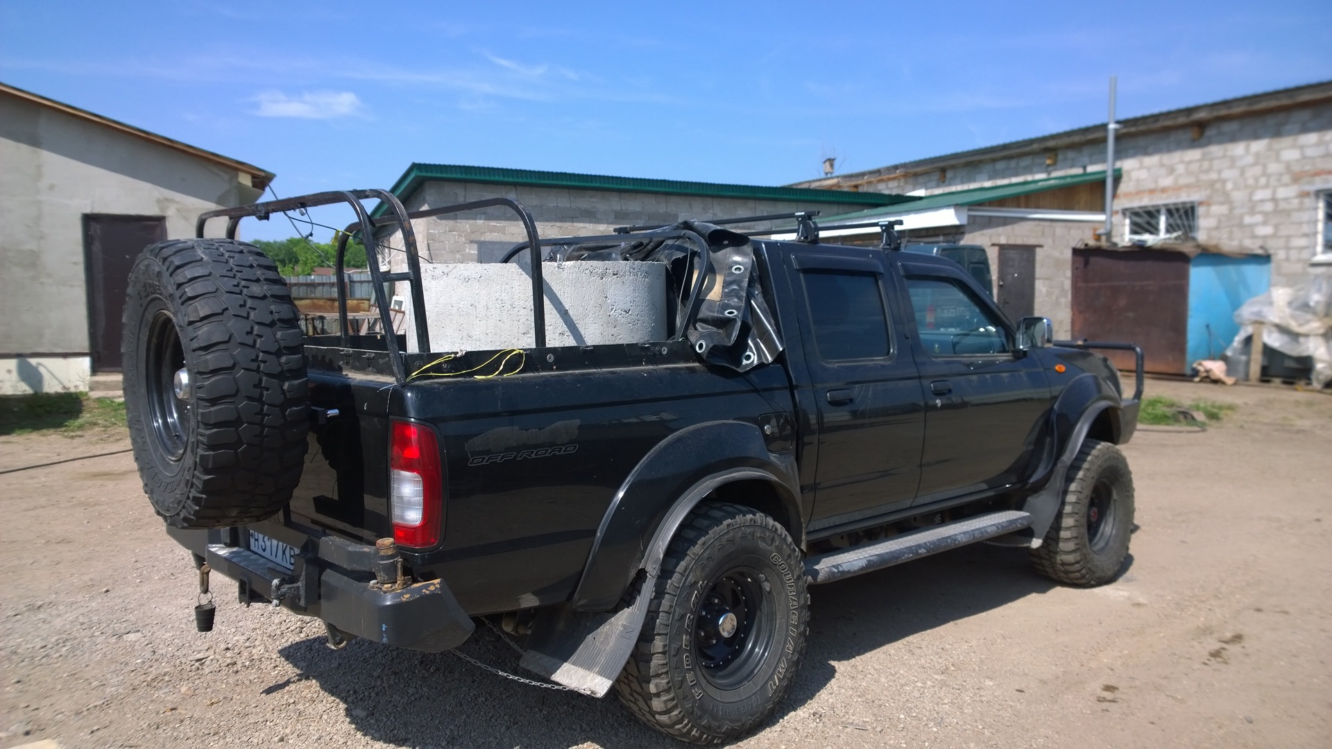

Далее понял что навесное железо это не есть гуд! Если машину не использовать только для соревнований то машина долго не накататься… То есть (это сугубо мое мнение) когда на носу 100-110 кг – это силовик+лебедка не маленькая маховая сила возникает! Что не как не увеличивает жизнь рамы! Сзади силовик + калитка с запаской = 80-90 кг. Калитка это вообще отдельная тема конечно! Очень не маленькая маховая сила возникает об этом я убедился когда снял оттуда запасное колесо и закинул его в кунг! Машина перестала дергаться после кочек, а начала их просто глотать! И после этого открытия у меня пазл сошелся, у меня за год до этого сломалась рессора! Я был просто в ах!Е Как машина же новая ее не нагружали вообще как так?! В итоге я понял что рессору убило именно та запаска которая весела на калитке так как само только колесо весило 39 кг! + «Г» образные конструкции от запаски до рамы не привело не к чему хорошему! Т. е. при прохождении кочек и т. д. запаска раскачивала машину во все стороны и таким образом рессору она нагружала не только вверх и в низ, ну а так же в бок т. е. на срез! И на выхлопе я получил сломанную коренную рессору со стороны крепления калитки к раме! Заказать и привести новую вышло 18 рэ!

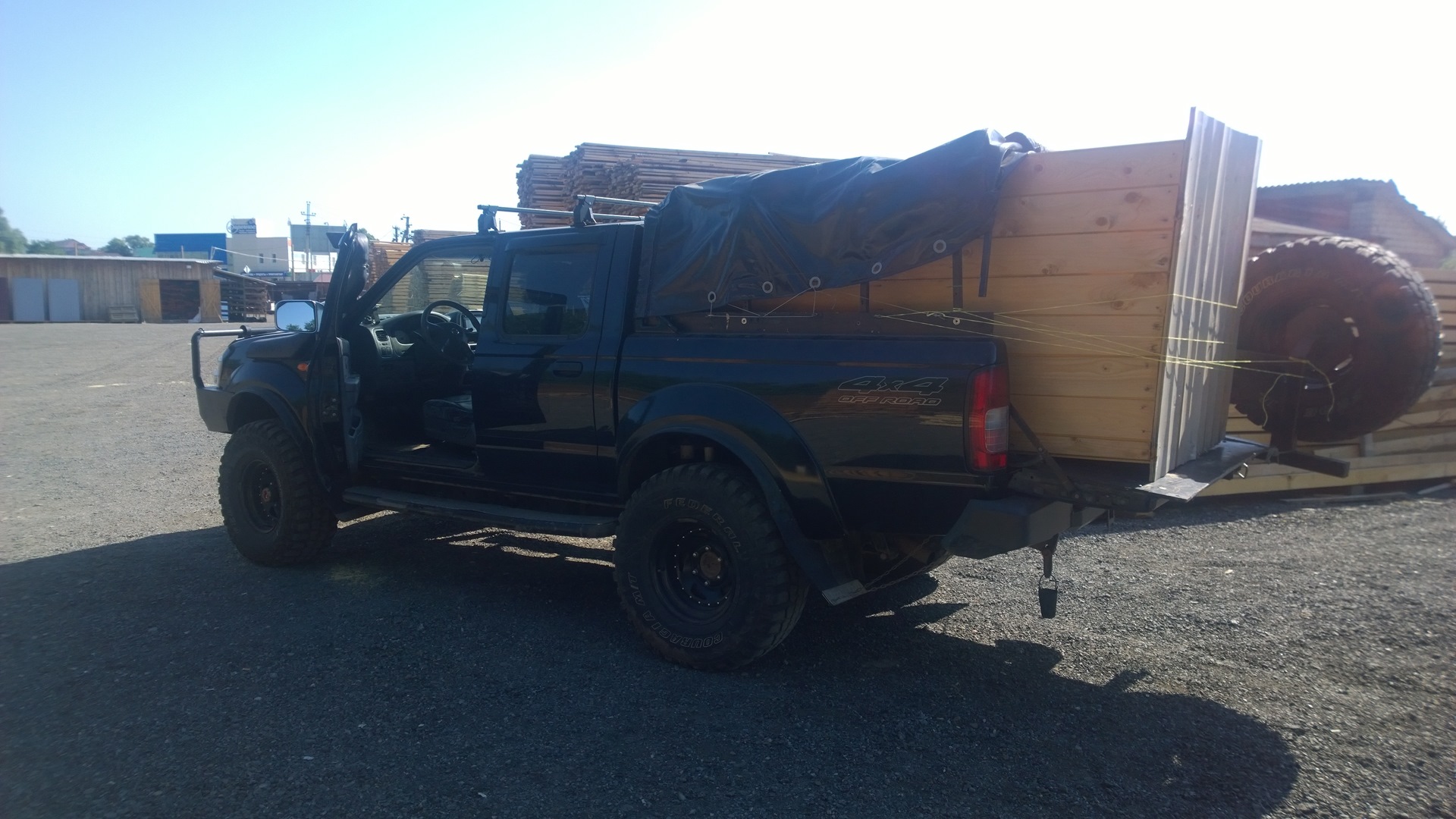

P. S. Вспомнил еще ездил на сплав летом, с полным кунгом и 5 мужскими рылами (средний вес 84кг.) и что бы вы думали чуть не большая горка он чуть ли не дохнет и дымит а хотя топливная система вся новая и рассходники тоже новые! Так же как то на Мазде ездили на сплав ему было вообще по барабану сколько там нас и по каким горам кататься!
