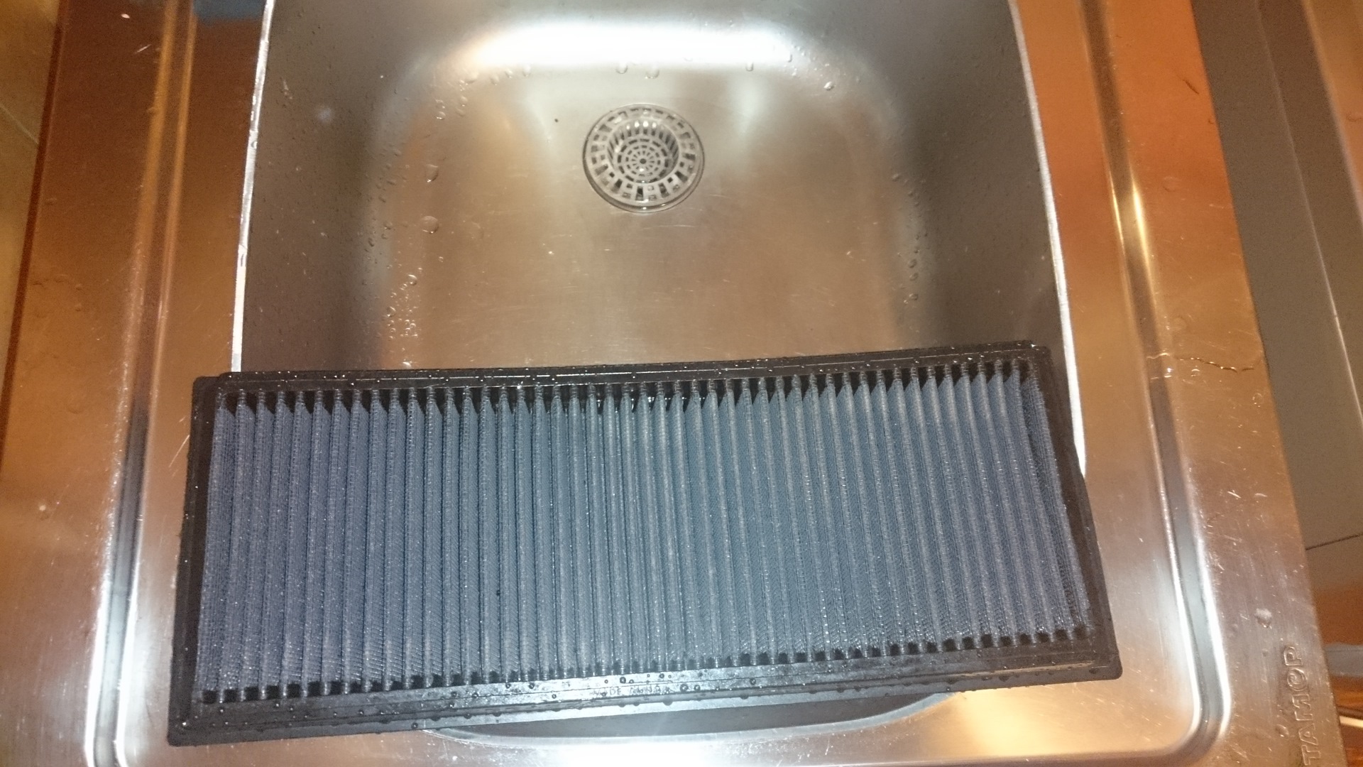

Так как с предыдущей Октавии нулевик, в Штатное место, был успешно, по глупости, продан с машиной, а нынешний курс диктует свои условия, и цена нового фильтра (нулевика K&N, в штатное место) стремится к цене в 5 тыс.руб, то речь о покупки нового такого и не шла. да и, если честно, подумывал об установке полноценного, холодного впуска, в дальнейшем. НО, спасибо большое Zhuralex, мне предложил очень выгодно нулевик, такой же, как у меня и был — "K&N", с маленьким пробегом. Спасибо Саня большое!) К тому же за то, что отмыл его!)
Вернувшись домой, я решил его привести в "рабочее" состояние.хорошо, что у меня остался набор промывки и масла, для этих фильтров.)
Вот так, я рад. Кто-то скажет, что от него толку нет, но я то знаю, что немного все-таки чувствуется разница, — по Шкоде еще помню…)
Ну и в дальнейшем, сняв логи, посмотрю, как поменялся показатель потребления воздуха (он вообще должен поменяться?!)))

Зимой я езжу на нулевиках, а летом уже на стандартных фильтрах. у меня их 2 штуки. Разница есть! по крайней мере на компрессорной машине это чувствуется.
А ты можешь расписать как мыть нулевик?
Стеф, а там все просто. у меня вот этот набор :995003-EU www.knfilters.com/search/…oduct.aspx?prod=99-5003eu Если в кратце, то просто сначала очисткой запшикиваешь, промываешь под теплой водой, потом еще раз .должен стать сереньким, чистеньким. Далее сохнуть ( я обычно на батарее на ночь оставляю, ток не сильно горячей), на след день обрабатываю маслом ( аэрозольный баллончик) — наношу до равномерного слоя ( розовый цвет, поэтому сразу видно, как наносится) — наношу с обеих сторон — даю впитаться. — обычно часа полтора… ну и потом устанавливаю.)
