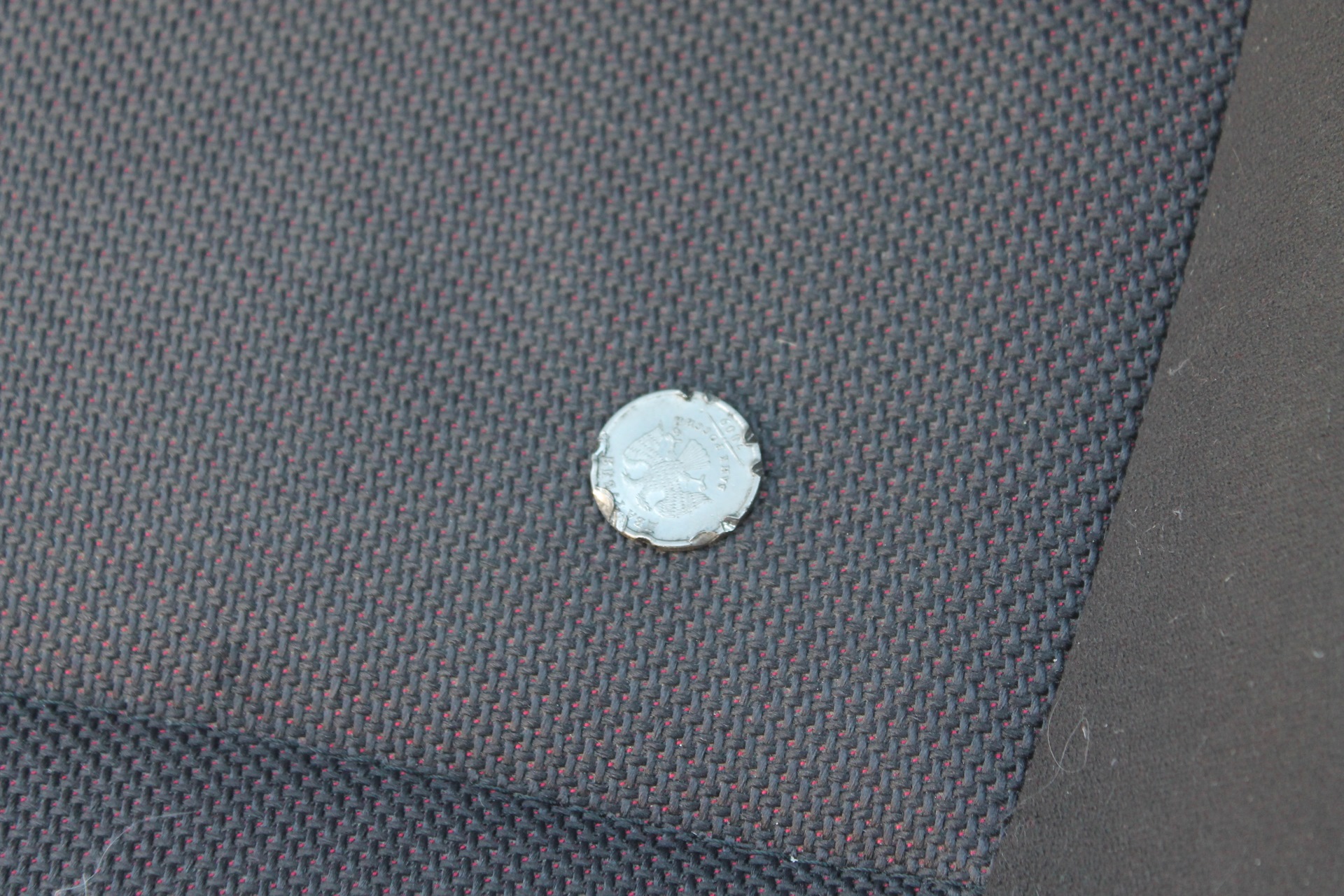

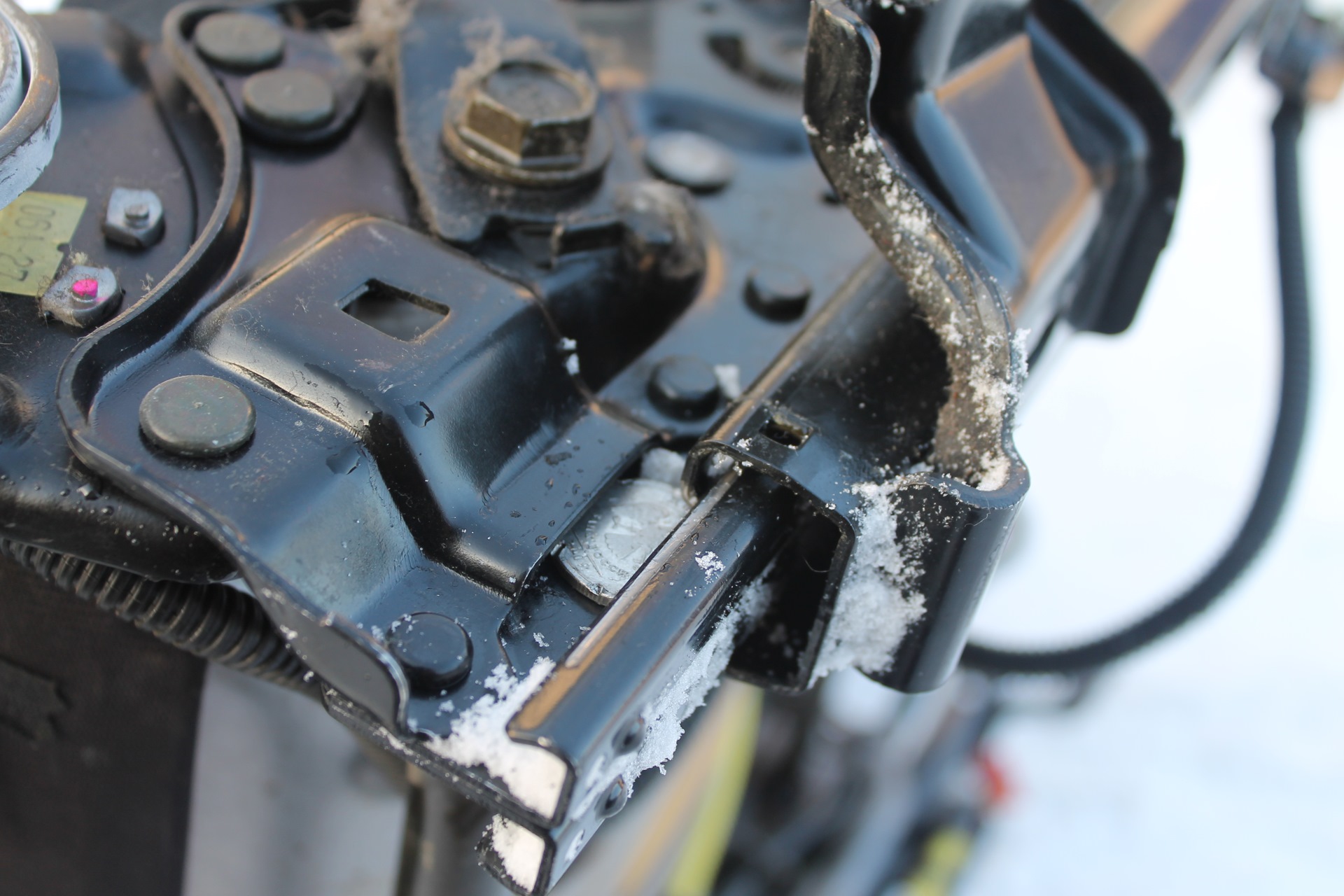

Намедни в машине ждал пока подъедет деловой партнер на встречу. И решил, откинув сидушку и откатившись, посоображать о деле. Хорошо покумекал дождался, поднял вод. кресло, стал было подвигать на рабочую длину, НО сдвинуть удалось только на 7-10 см! Дальше седло сдвигаться отказалось. Сцепление выжимать чуточку не комфортно, но до дома доехал.
Если опустить МАТ, то я промолчал.
Сегодня оделся, поплелся на улицу. Ну да так и есть, сидушка свободно ездит по салазкам в пределах 10 см, а дальше половой член). Начал со всех сторон осматривать, качать спинку, двигать туда-сюда.
Мысли были и что дело в механизме, и в попадании посторонних предметов. Ответ прост как два рубля —
ДВА РУБЛЯ и пара дисконтных карт выпали из правого кармана, пока я лежал вчера, обмозговывал дело. Карты, то я поднял, а два рубля завалились туда, где достать их не представилось возможным. Уж я эту монету и пинцетом поддевал и магнитом пытался через верх вытащить и внагляк выдавить. При этом моя голова в ногах у заднего пассажира, ногу на дверь закидывал. и прочие испробовал позы) Спасибо, за час засношался.

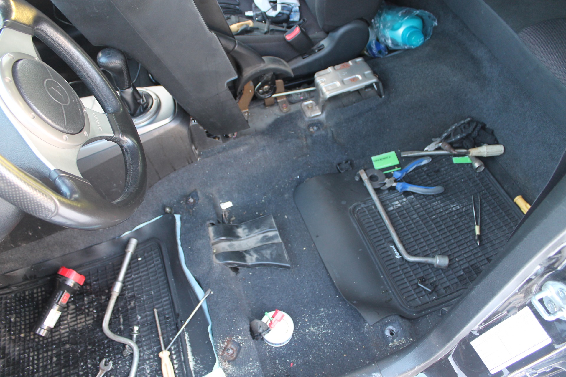

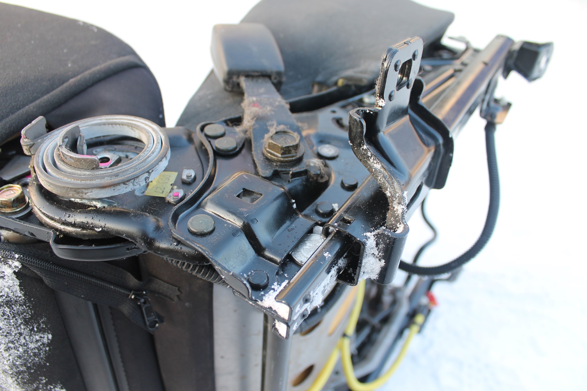

Пришлось откручивать сидение, головкой с воротком на 14:
— два передних болта открутились на ура;
— снял подлокотник, выкрутив два самореза, чтобы достать третий болт ;
— снял клипсу с последнего крепления и выкрутить болт;
— снял фишки под седлом с попогрейки и СРС подушки;
— снял декоративную защиту с правой стороны кресла;
На фото видно, что гуманным способом "без разбора" эту монету не вытащить и как она упирается в салазку, ограничивая ход.
Мои помощники, им тоже пришлось не сладко, фонарик подсел, кЕтайская отвертка вообще пришла в негодность). Обратите внимание, на старый дедов пинцет — всё время думал зачем трубочка от кабеля на него надета?! Когда до дела дошло сообразил быстро — этот тренчик сдвигается как хомут, а сам пинцет становится как зажим.
Собрал быстро) забыл поставить декоративную защиту с правой стороны кресла, разобрал и собрал уже не глядя)

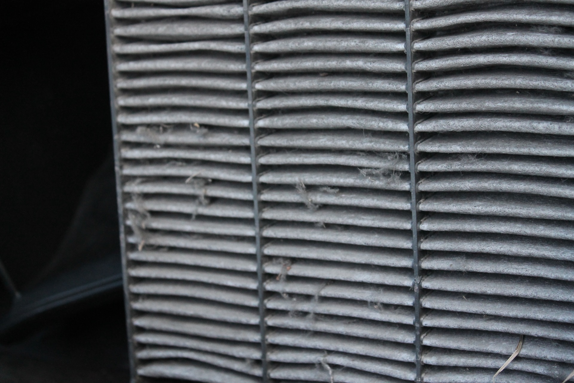

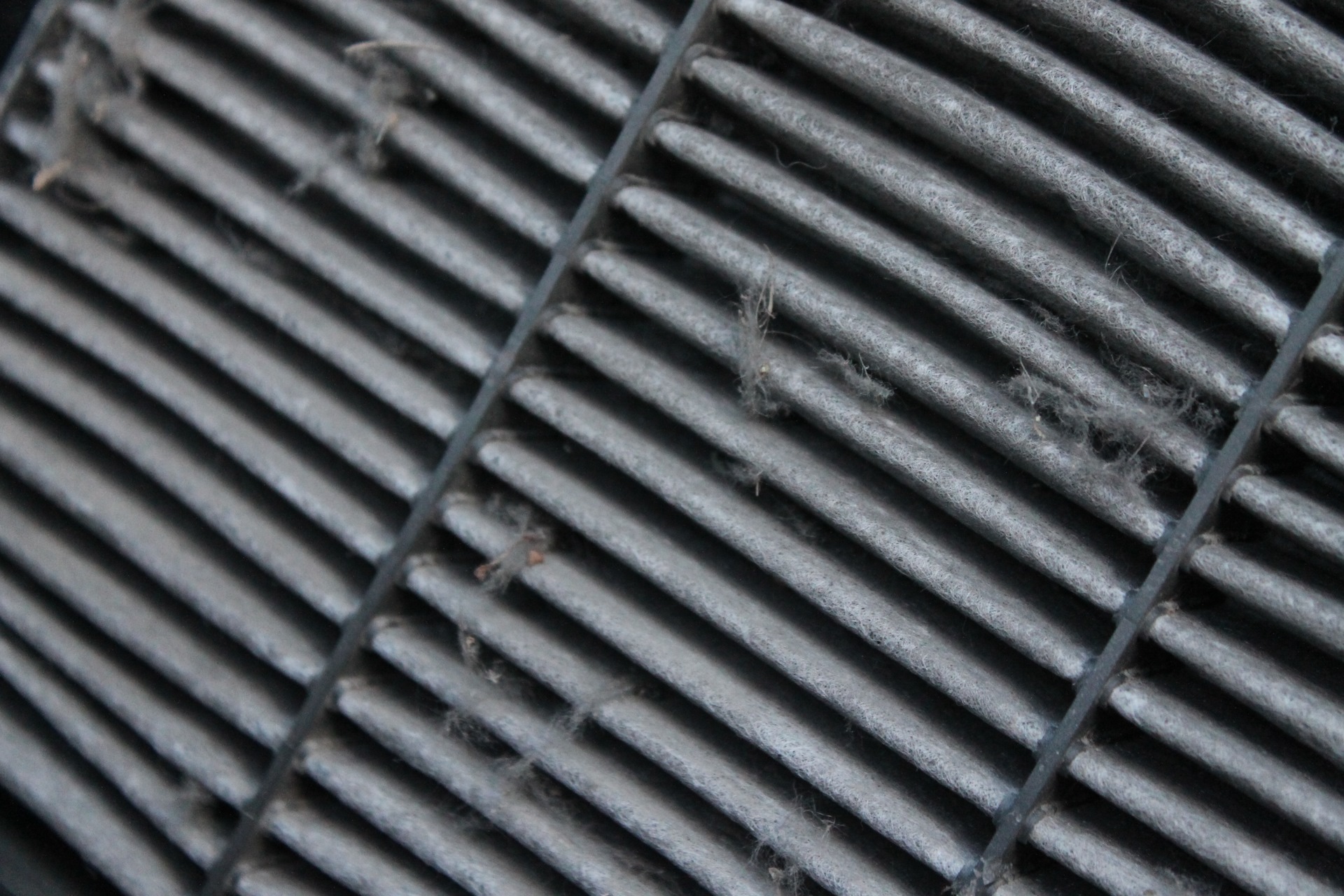

Испачкал руки, нужно доделать прочие мелочи. Вынул салонный фильтр и понял почему у машины с горячим сердцем обдув не такой сильный, как, например, у того же галанта был. Выхлопал и выкинул. Заказал новый.

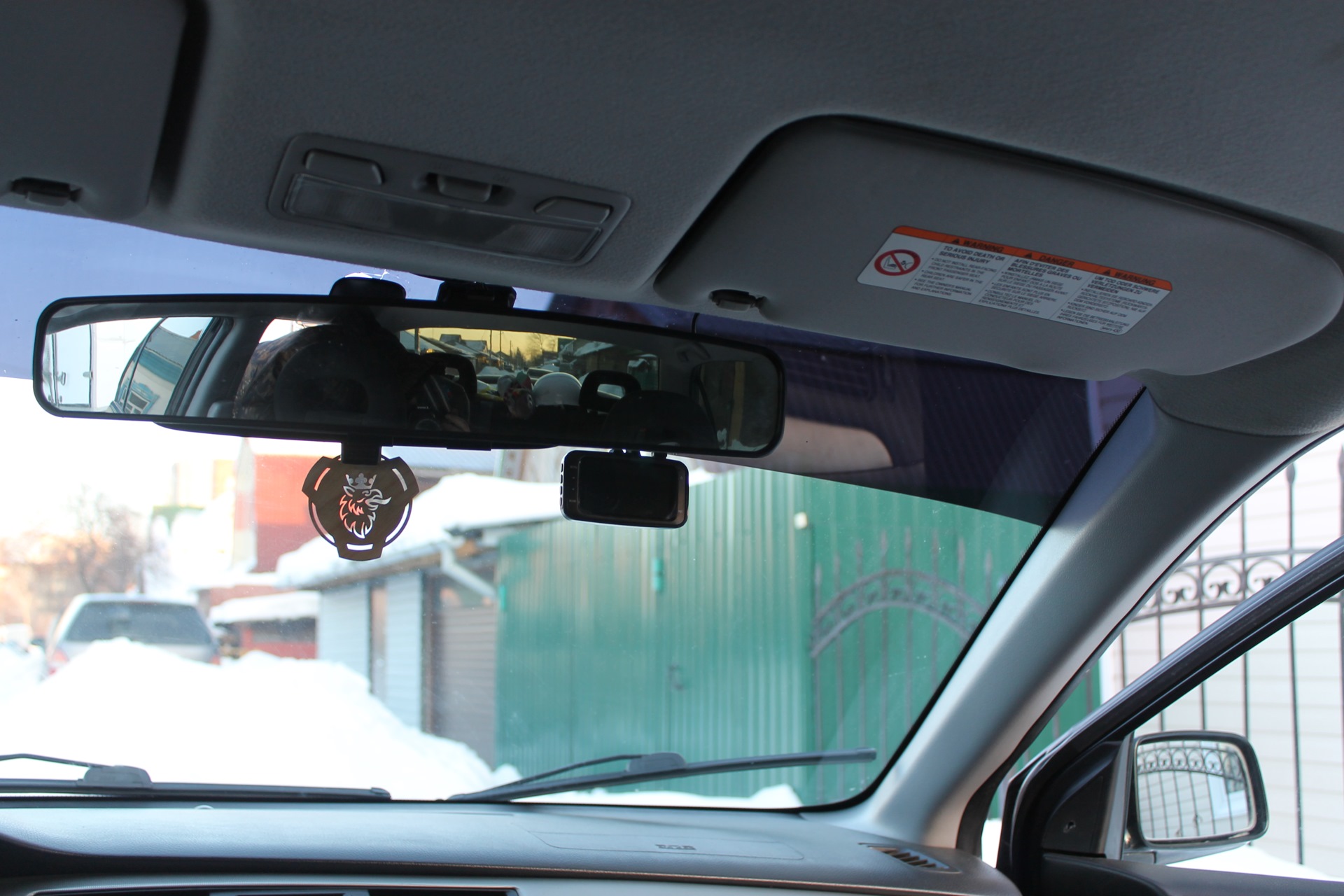

Может кто обратит внимание на мое панорамное зеркало заднего вида. Базара нет лоховское. НО на все машины я такие ставлю и могу с уверенностью сказать — как минимум раз, на каждой тачке, оно выручало. То в мертвой зоне, кто крадется, то выезжая на мост и т.п. можно головой не крутить и смотреть вперед и на зеркало, чтобы Антоны-картоны спереди не оттормозились, сами зассав выезжать. Пох, за полосой лба не видно.

ФАК: рубль достать можно пинцетом без снятия сидушки, двушка не проходит НИКАК. Другой номинал не тестировался:-)
