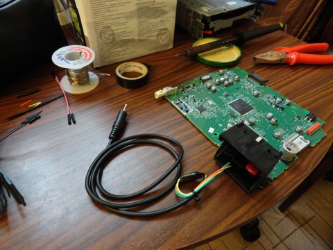

Адаптер для кнопок на руле стоит космических денег и под заказ. Поэтому снял руль, добрался до платы и выпаял от каждой кнопки по проводку на котором при нажатии появлялся минус. С колесиком такой фокус не прокатил, поэтому пришлось о нем забыть. И все эти проводочки протянул до магнитолы. На панели магнитолы есть кнопочки громкости, перемотки и Mute. К этим кнопочкам и припаялся. Все работает)
Чуть не забыл))) Штатная голова все-таки нужна))) Бортовик настраивать. Поэтому штекер от головы выведен в бардачек на удлиненных проводах. А магнитола лежит дома на балконе)))
