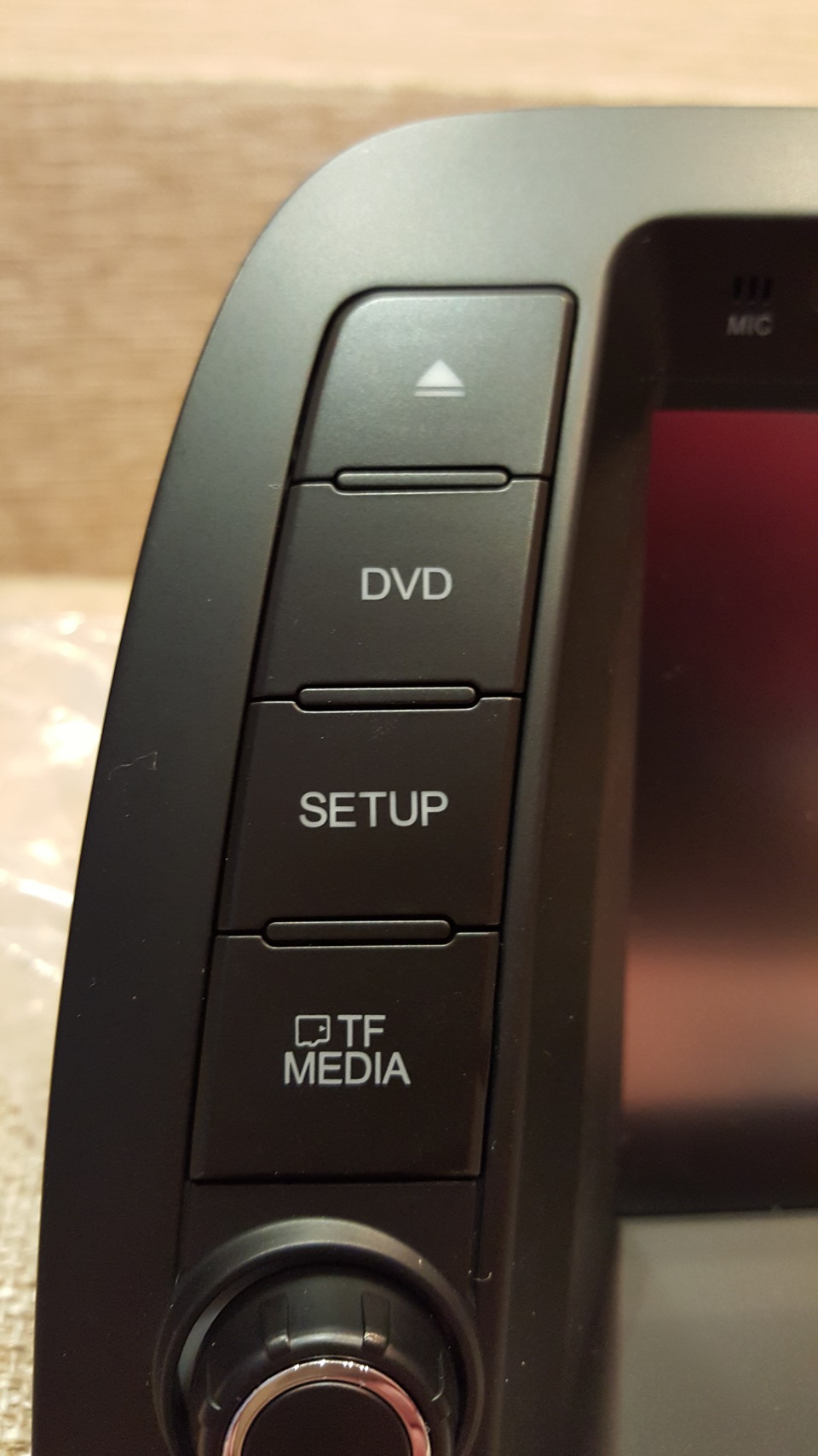

В очередной раз мониторя рынок головных устройств наткнулся но новую линейку Phantom IS для Mazda cx-5. Была распродажа с дисконтом 50%! Принял решение быстро и заказал Phantom 7558G IS. Сегодня установил у дилера. Все стало пин ту пин, но вылез косяк- кабель юсб для флешки был кривой, т.е. ширина гнезда была меньше, чем у стандартного юсб и флешка по ширине тупо не влазила! Пришлось сделать апдейт — нашёл старый кабель юсб, отрезал от него маму, от штатного кривого тоже отрезал маму, разделал, соединил провода (4шт.) и чудо- все заработало! Китайцам и фантому — моё фе!
Теперь о голове: качество исполнения пластика, корпуса и пр. едва-ли не лучше, чем в оригинале! Пока одни плюсы, хоть и WinCE 6. Работает шустро, навигация не тормозит ( кто-то писал, что Навител тормозит- не тормозит!) Качество звука гораздо лучше, чем на стандартной голове ( не ожидал такого). Кнопки на руле все работают, джойстик работает так: вправо-влево переключение треков, вращение (хвала китайцам!) регулирует громкость! Т.к. на дорестайл крутилки громкости возле джойстика нет, то ужасно это доставало, сейчас все по феншуй!
Экран яркий, возможно его приглушение яркости и полное отключение- гуд
в дальней дороге ночью. Пока все, будем тестить.
Первые выводы:
1. кривой кабель на фото-на самом деле не кривой, к кабель, в который втыкается кабель юсб, отключенный от блока блютуз — тогда работает юсб в подлокотнике! — на выходных буду пробовать!

что за ЮСБишка?
родная из подлокотника не фурычит?
родная из подлокотника не фурычит (( коннектора для включения в магнитолу подходящего нет. работает вынесенная в бардачек
странно… ведь утверждали, что этот фантом ПОЛНОСТЬЮ поддерживает ВСЕ функции авто…
он может и поддерживает, но кабеля такого не было в комплекте((
раз нет кабеля, значит не поддерживает.
кабель для подключения штатного ЮСБ?
он же вроде только на блюпуп завязан. а тот уже на ГУ. в фантоме может и свой блюпуп стоит, а штатный не подключается?
Кабель, который торчит на юсб родной 6-ти жильный, т.к. идёт и на блютуз . Фантом решил не загоняться и сделал отдельный на юсб, а родной блютуз кстати определяется телефоном ))
