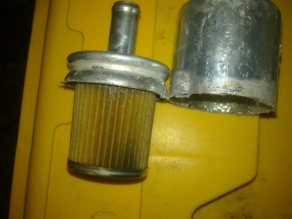

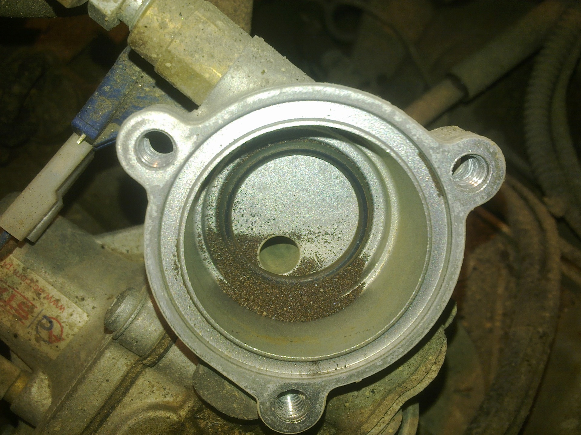

С установки ГБО не разу не менял фильтра, накатал почти 20 000км. машина временами начала подергиваться.

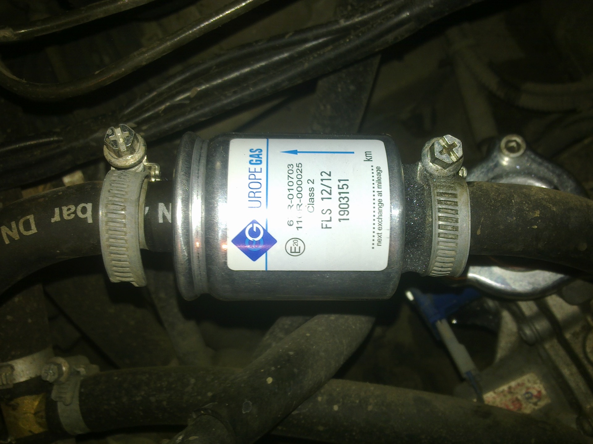

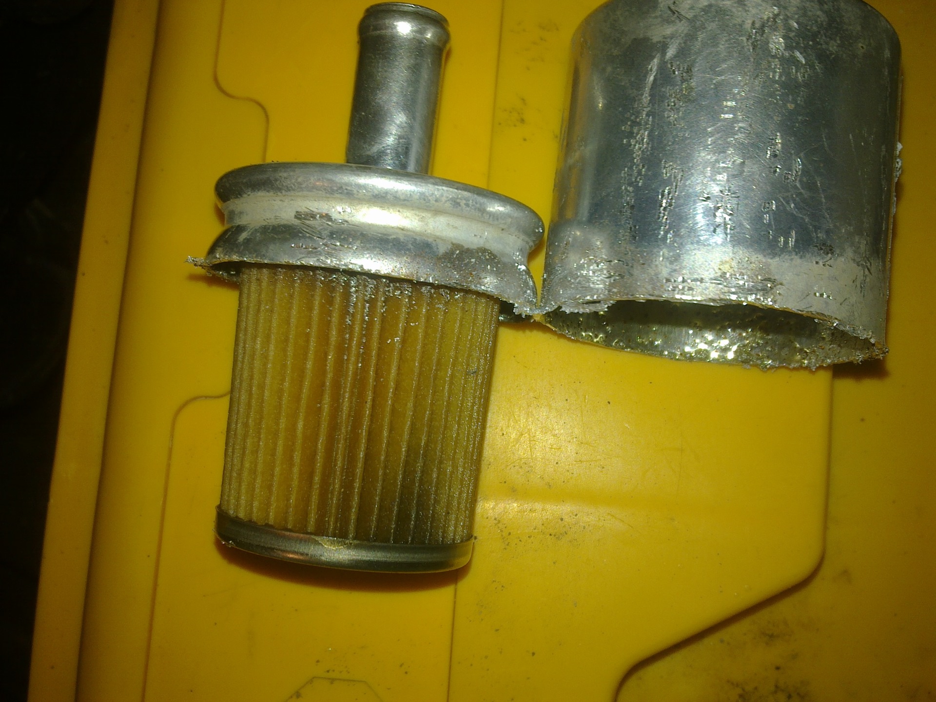

Заехал сегодня на рынок в городе прикупил фильтра для редуктора и паровой, со временем хочу поставить паровой с отстойником.
Для замены нужно закрыть вентиль на мультиклапане и завести машину что бы с магистрали вышел весь газ.

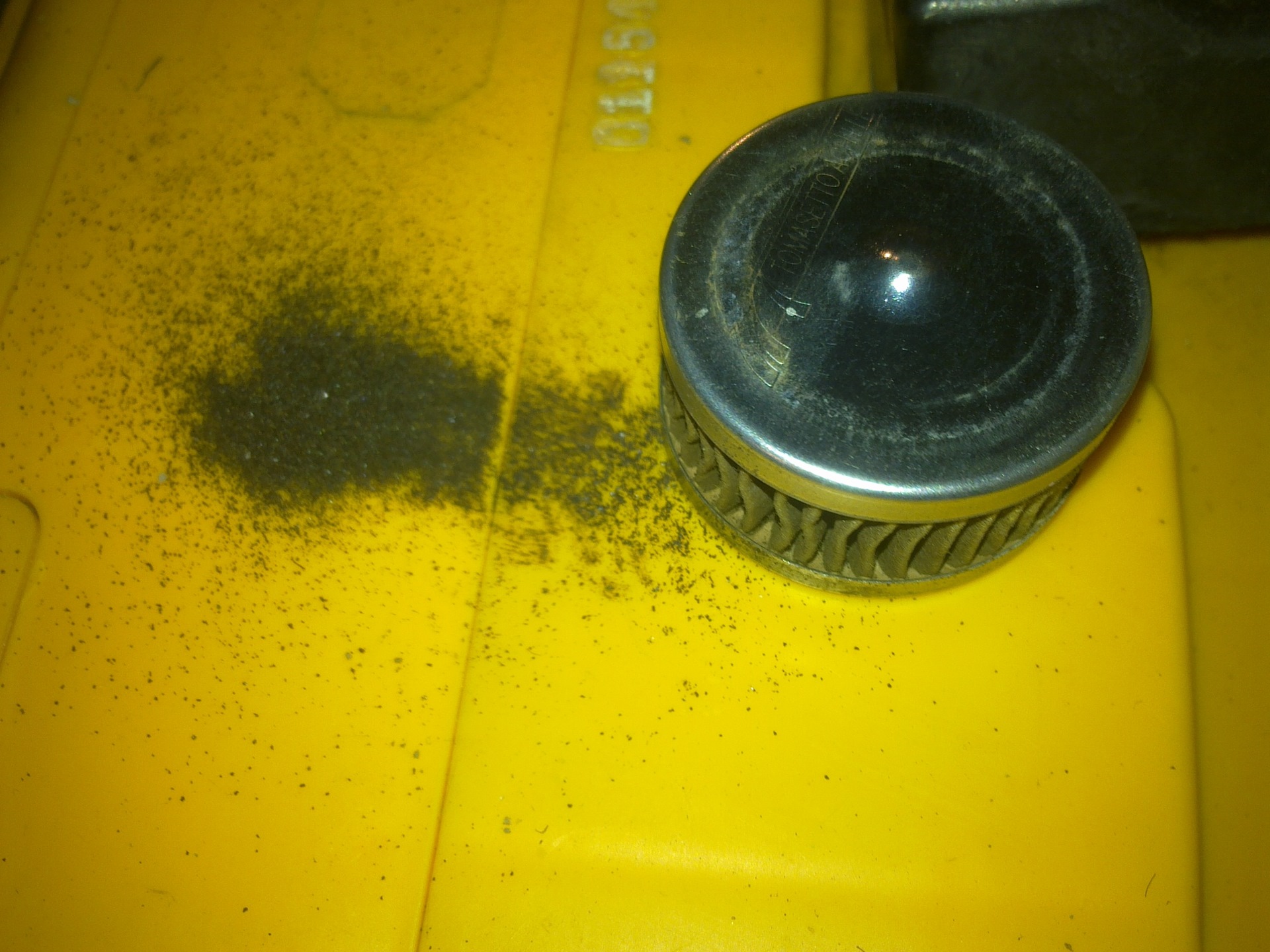

Когда открутил редуктор увидел каким газом нас заправляют. Все вытащил пылесосом и протер.
После установки все соединения обязательно про мылить мыльным раствором.
Решил что теперь буду менять фильтр тот что в редукторе вместе с маслом каждые 7тыщ.

Я решил что 10000-15000км можно бегать(заправляюсь на одних и тех же заправках и не сразу после газовоза).
паровой можно 10000-15000км, ну а фильтр тонкой очистки тот что в редукторе мне кажется нужно и через 7тыщ менять
На моих заправках газ чистый, 15000км мона смело
