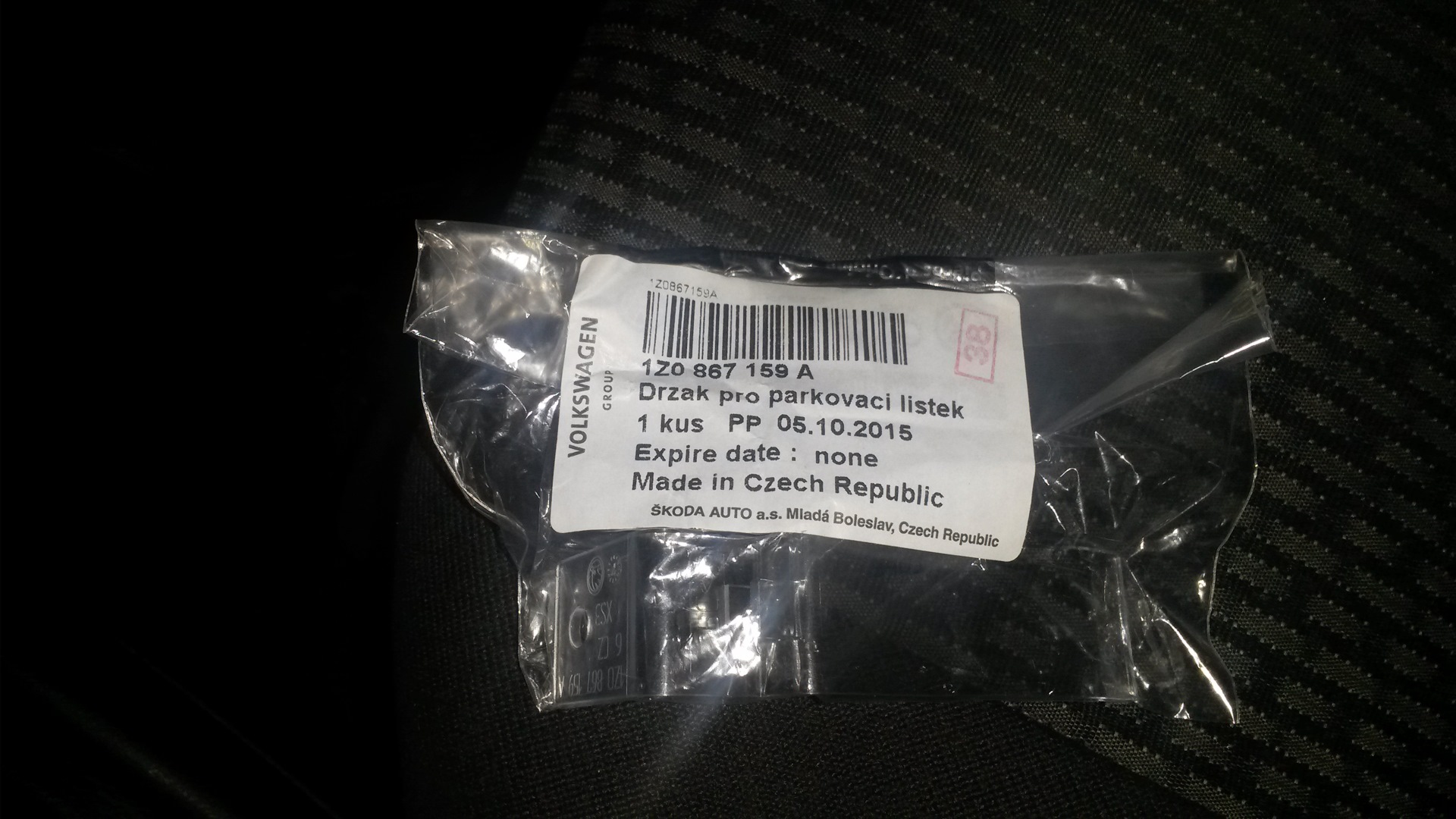

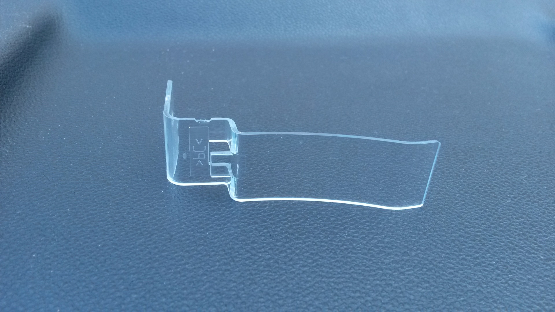

И был заказан держатель парковочного билета 1Z0-867-159-A VAG!
Запчасти на фото: 1Z0867159A, 102015

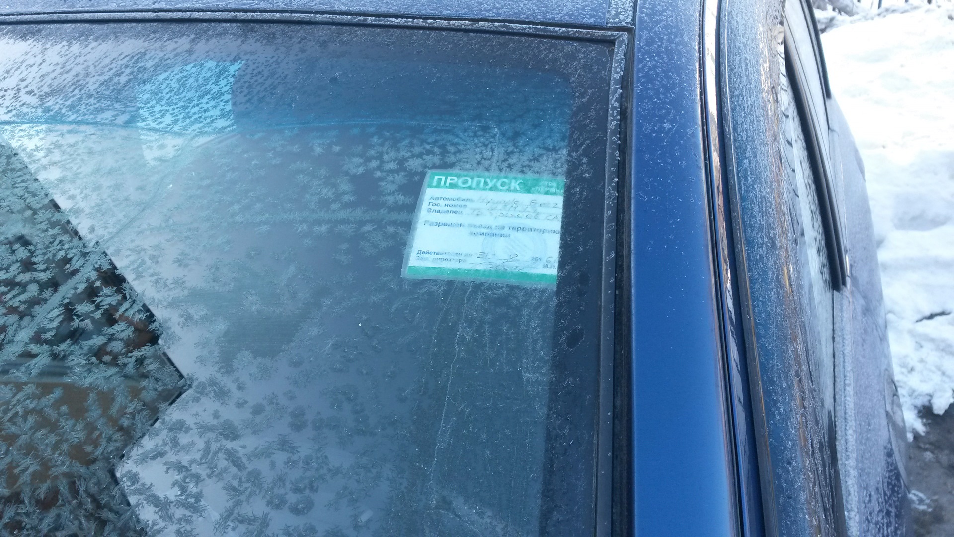

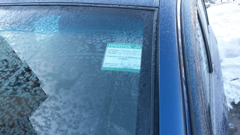

Установка много времени не заняла.
Снимаем обивку стойки, устанавливаем по высоте в удобное место и прижимаем обивкой.
Прижимает отлично!

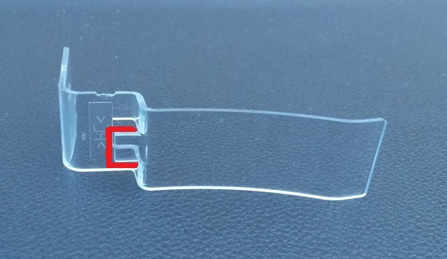

Давно прикупила в двух экземплярах) Скажите, ничего не подрезали? Я так понимаю — и не прикручивали?)
Нет, не подрезал и не прикручивал.
Выступом, который выделил, вставил в пространство между стеклом и металлической окантовкой рамки лобового стекла. Держится крепко, плюс его хорошо зажимает обивка стойки.
