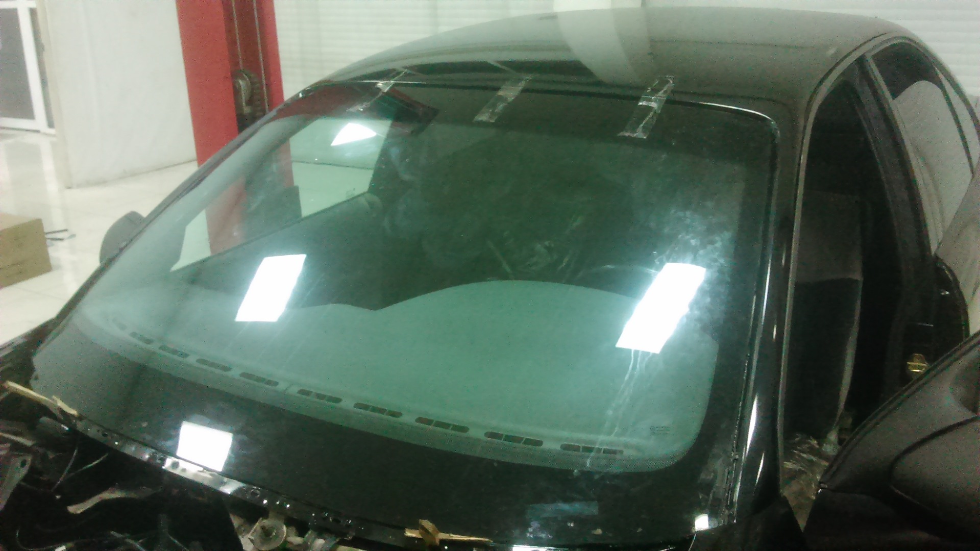

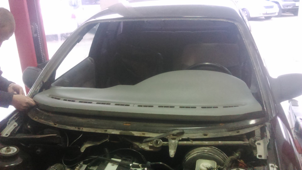

Вот значит купил лобовое стекло КМК вроде, китай, ну а хули.Старое уже все в трещинах было.Снимал и ставил сам, для этого все заранее было закуплено.Вот собственно фото, и итог.

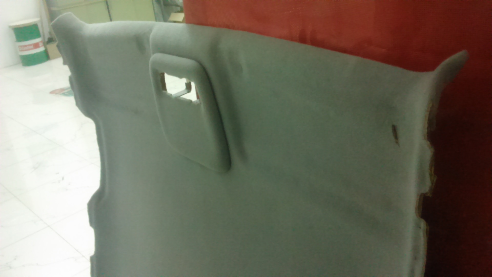

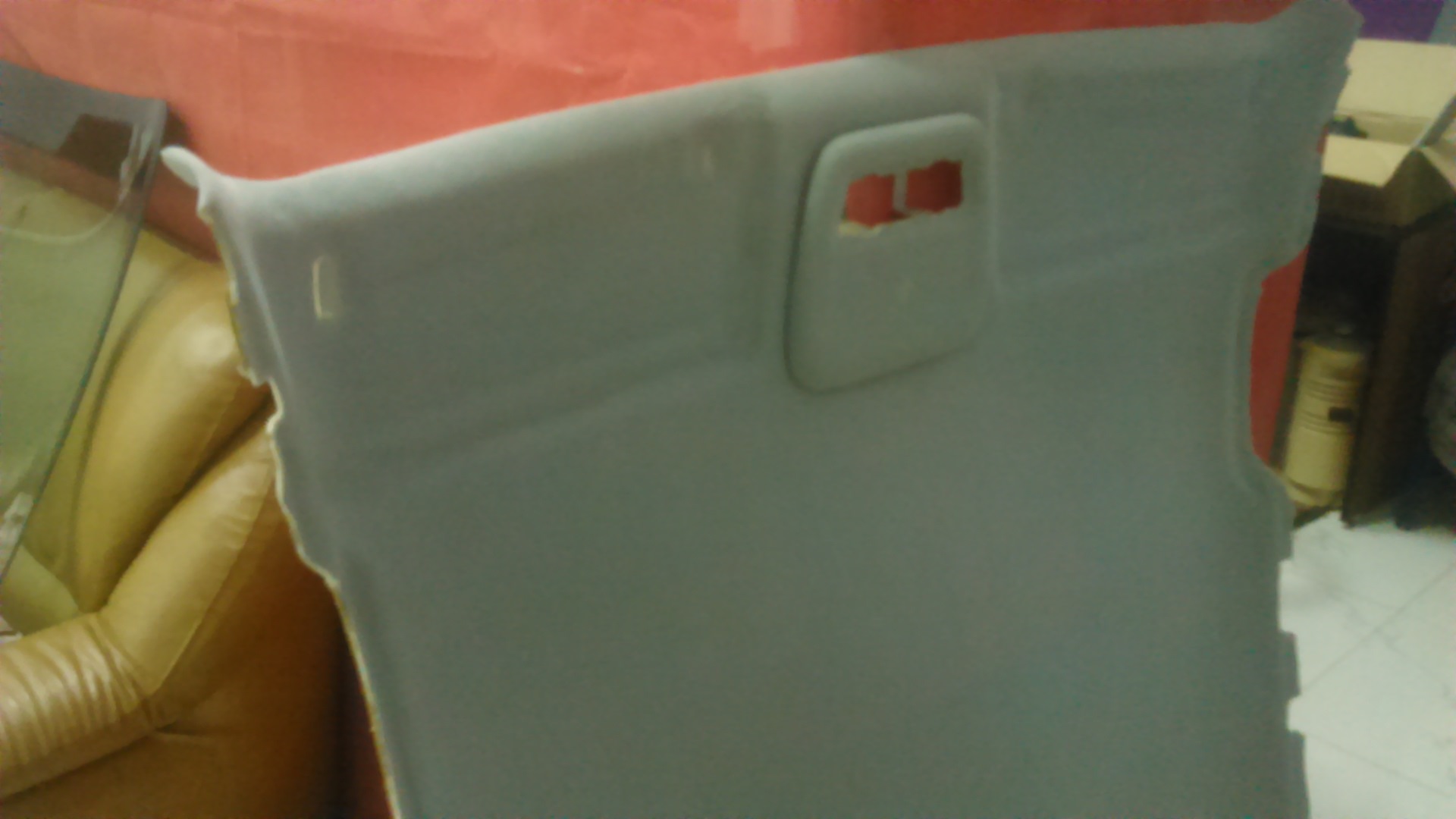

А вот фото потолка, сам процес обклейки не фотал.Поехал в магазин текстиль, там то и оказалось нужная ткань с паролоновой основой и клей.В принципе все не сложно, старое очистил от паролона высохшего нанес клей, прилепил, лишнее обрезал, подвернул, отверстия в нужных местах сделал.С цветом угодал один в один, и плюс поменял ещё на боковых передних стойках обивку.

повезло, а я уже жду не дождусь пока стекло менять буду((( уже заглянул под пластик рядом со стеклом, и понял что легко не отделаюсь)))
под сварку попадаешь?
да((( заглянул под пластик и офигел))) как буду делать обязательно скину фото
Рамка живая, сохранилась
За какую ты рамку?
Вокруг лобового
Аааа, да, , немножечко ржавчины было внизу, но я все зачистил обработал, замазал!
