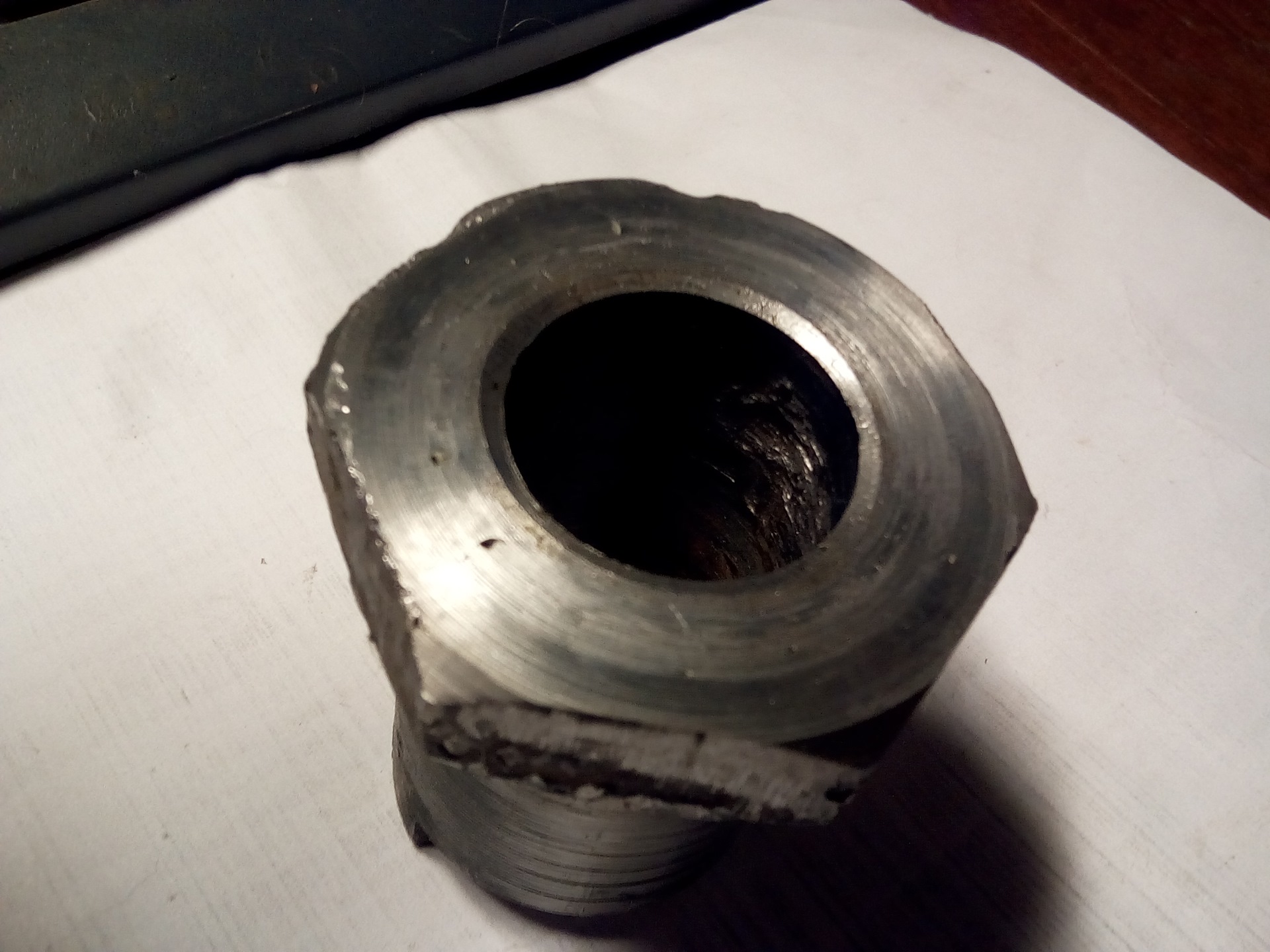

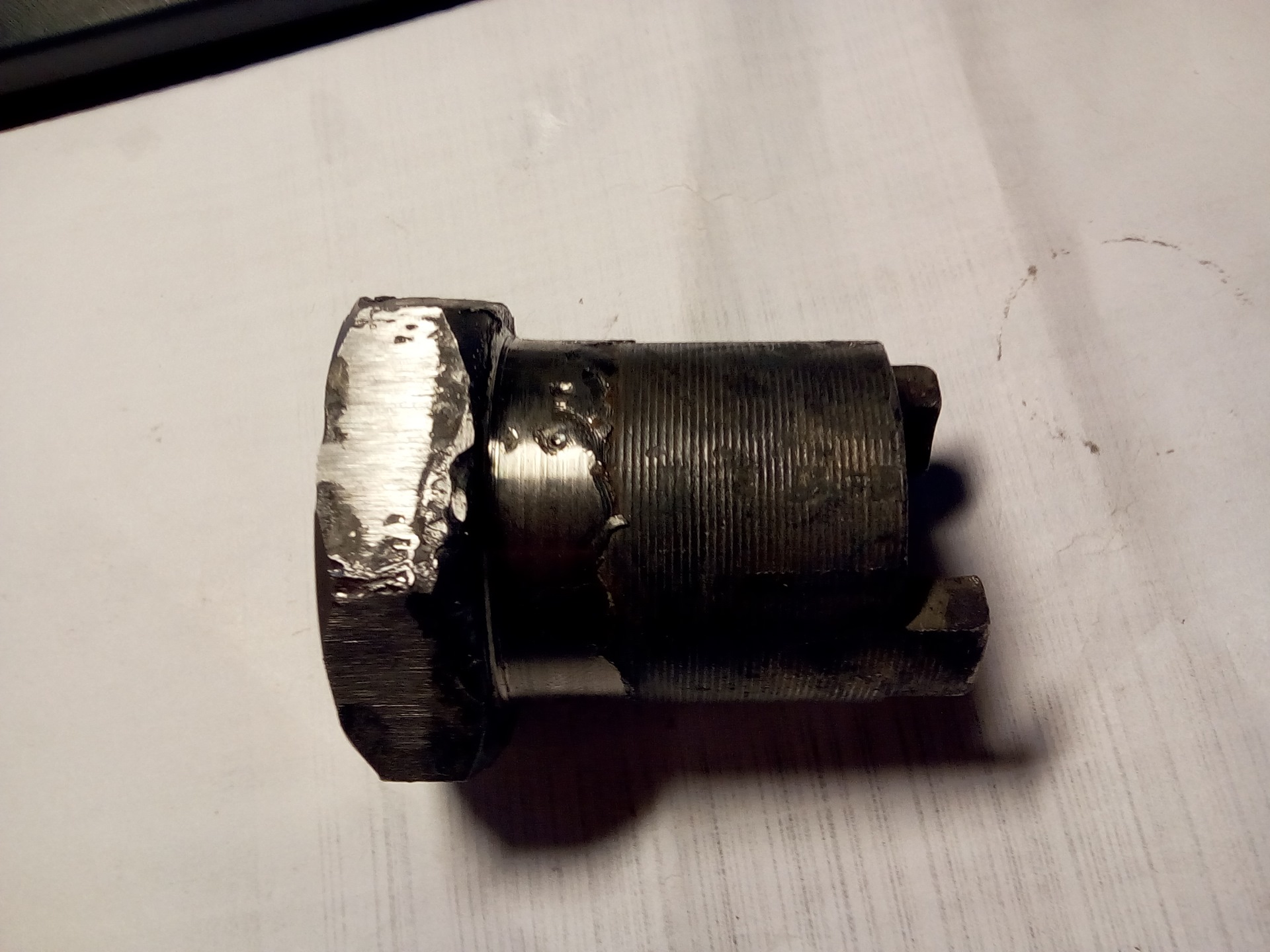

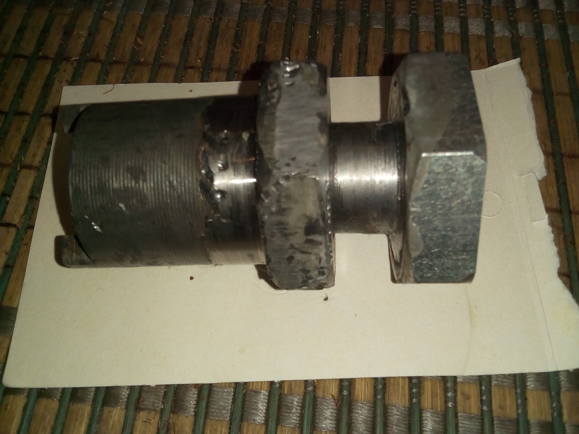

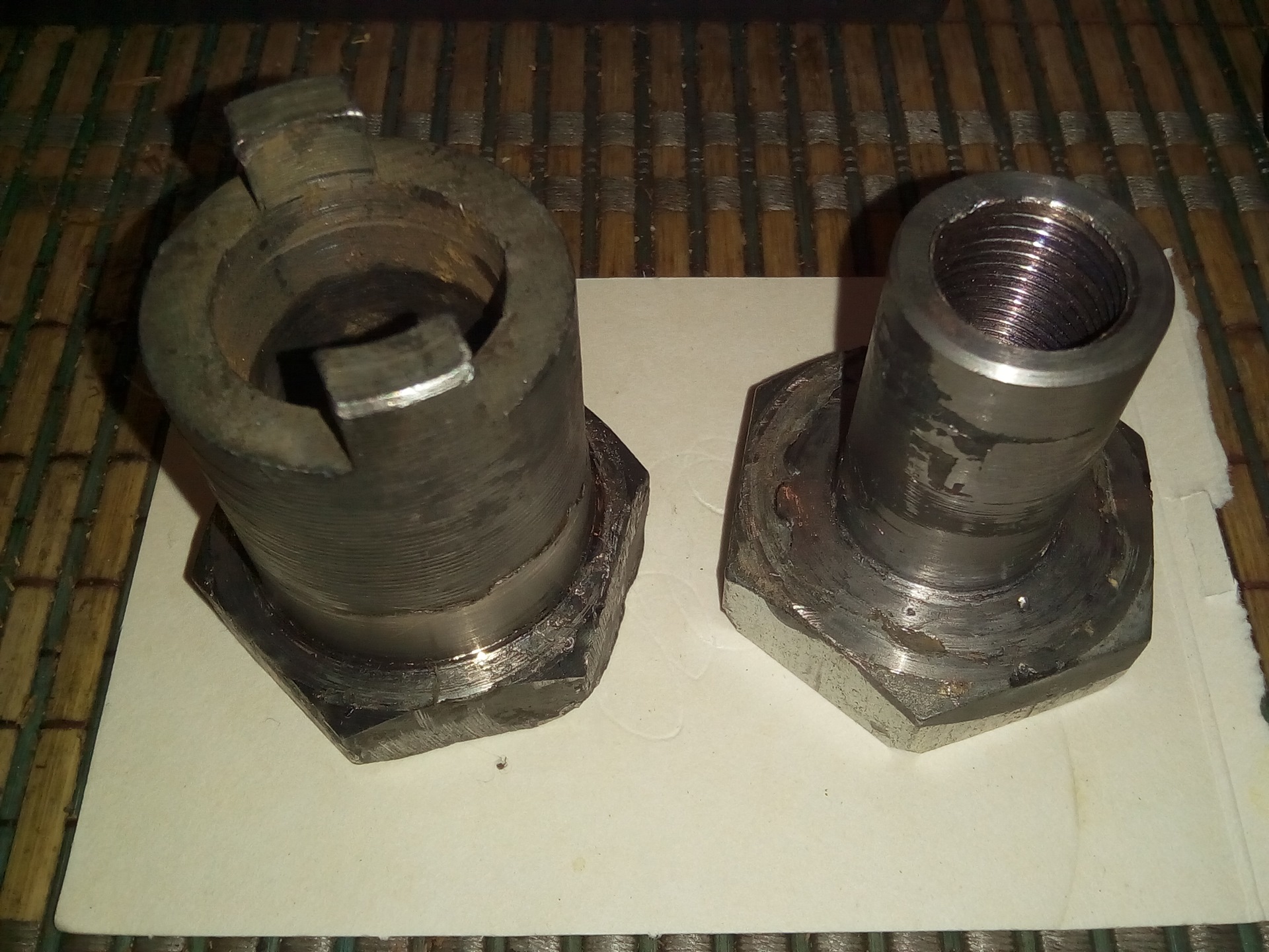

по мотивам камрада Drobilchik, www.drive2.ru/l/6419437/, запилил такой же ключик. получилось, возможно, не так гламурно, но уж как получилось. материалы: ключ заводской, 1 штука. гайки чего-то от ЗиЛа, S=41, 2 штуки. пруток черняга Ф30 мм, кусочег.
шестигранника найти не получилось, но сварку-то никто не отменял…
по уму, базироваться при точении надо за внутреннее отверстие, но делать оправку желания не было, поэтому зажимал за грани гайки.

В качестве металла уверены? После того, как замял магазинный, спецом себе заказал ваксойловский ключ. И видео по регулировке у них отменное.
у меня два ваксойловских есть, и был третий, который я умудрился сломать. заварил, конечно, и доделал, что делал, но сам факт. с ваксойловским ключём, как и с любым штатным, надо осаживать пальцы, что без съёма всего кулака сделать проблематично. с этим у меня два ваксойловских есть, и был третий, который я умудрился сломать. заварил, конечно, и доделал, что делал, но сам факт. с ваксойловским ключём, как и с любым штатным, надо осаживать пальцы, что без съёма всего кулака сделать проблематично. с этим ключём, за счёт поджатия его, должно получиться сдёрнуть гайку, не сломать ключ и не снимать кулак.
