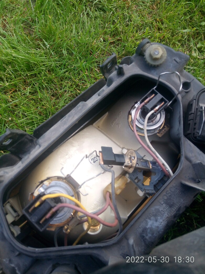

После замены фар на линзованные, задался вопросом как сделать чтобы при включении дальнего света не гас ближний… Пошарив по разным форумам самое простое решение было найдено на форуме ауди-а4-клуб в отчете уважаемого OPTIMISTа, за что ему огромная благодарность)))
На дорестайл ставились фары ВАЛЕО под лампу Н4 (как собственно и было у меня до замены), у них ближний и дальний могли гореть только отдельно друг от друга и фары БОШ в которой три лампы (ближний, дальний и ПТФ). В БОШах при включении дальнего, ближний не гас! А это значит, что в проводке ауди учла оба варианта подключения, что сильно упрощает нам задачу))))
Теперь все по порядку:
Отодвигаем максимально на себя руль и снимаем верхнюю декоративную накладку, видим там большой черный разъем (выделен красным)
снимаем его
переворачиваем и видим кучу проводов)))) Среди этой кучи нас интересует толстый желтый
плоской отверткой смещаем розовый фиксатор на разъеме и достаем желтый провод из его ячейки (при открытом фиксаторе будьте осторожны, так как остальные провода тоже могут покинуть свои места)
теперь его нужно вставить в самую крайнюю ячейку в разъеме и защелкнуть обратно розовый фиксатор
Далее все собираем в обратной последовательности и радуемся результатом

Спасибо за подсказку. Поставил себе на дорест фары от s4 (depo) и в них закинул билед линзы. Была проблема, что при переключении на дальний нас ближний свет

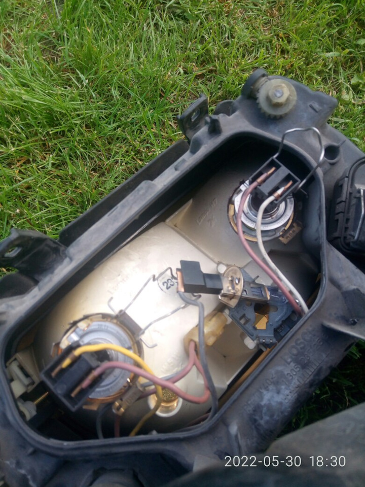

Купил фары бош на 3и лампочки стояли валео с одной. Как подключить 3ю лампочку. С лампочками дальний ближний и габарит все понятно. Взял с фишками на фарах на 5 пинов. Откуда должно идти туда питание. С каким светом она должна гореть или надо выводить от кнопки которая включает дополнительные габариты с зади ?
Как решили?
Всем привет, стояли фары Валео дорест под Н4… побили… купил Бош фары дорест, ибо Валео не было… фишки подошли все, 1 лампочка на ближний, одна на дальний, одна габариты, , , а вот под Н1 лампочка это по ходу противотуманка.И на эту фару идет 5 пинов… а на мою родную Валео идет 4 пина… соответственно у меня в проводке с машины 4 пина, а тут фара под 5 пинов и эта лампочка, противотуманка, не светит ибо на нее нету с машины пина. Кто что посоветует, может стоят у кого такие, с какими лампами включается эта лампа ПТФ может с лальним светом, что делать откуда брать + на нее то хз.

Спасибо, разобрался. У меня в стрекозе Нижний ползунок расплатился на ближний. Сделал временно через реле от габаритов.

Это штатное подключение для фар с раздельными лампами ближнего и дальнего света! Ничего не нарушится)

у меня фары бош и при включении дальнего света ближний выключается. Хотел переставить этот провод так как в этой статье написано но у меня на этом месте уже есть тонкий провод

Перевоткнул, все отлично работает

Сегодня сделал так же, посмотрю как будет.А ксенон не моргает при переключении с ближнего на дальний и обратно?
Нее, просто дальний включается и все)))
я понял что включается и не гаснет ближний, я про то что в момент переключения не моргает ли ксенон?Просто я сделал до этого через односторонний диод и в момент включения у меня моргал ксенон.
Не моргает, Артем! Это же штатное подключение в ауди… Питание не разрывается на ближний в момент включения дальнего)))
Опробовал, спасибо за инфу, правда перестал моргать, огромное спасобо еще раз! (меня сильно напрягало это моргание)
Не за что! Не я это придумал))) Ну и если чего — пиши, будем разбираться вместе!

У меня и так не гаснет, это же с завода придумано. Щас по глазу на дальний и ближний. При включении дальнего ближние линзы не гаснут
Ну я же и писал, что если изначально стояли фары БОШ с раздельными лампочками ближнего и дальнего — ближний не гаснет, а у кого стояли фары Валео с одной лампочкой Н4 (двухнитевая) — гаснет ближний при включении дальнего))) Все зависит от первоначальной комплектации авто…

Для этих фар — это штатный режим))) Ближний ксенон раньше гас при включении дальнего, а после переключения обратно на ближний происходил снова розжиг ламп ближнего и получалось какое-то время едешь в кромешной темноте)))
