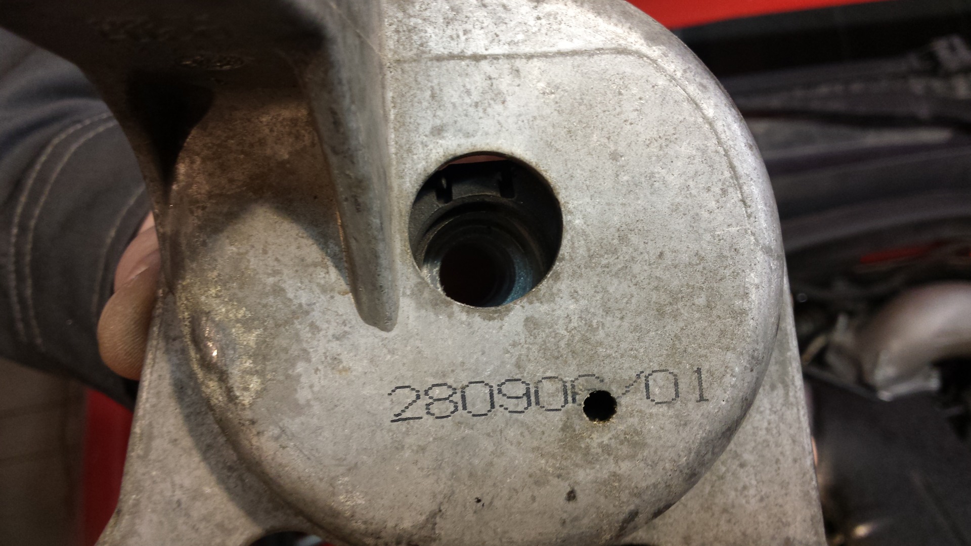

06й год, оригинал, отбегала 125 тысяч, устала.

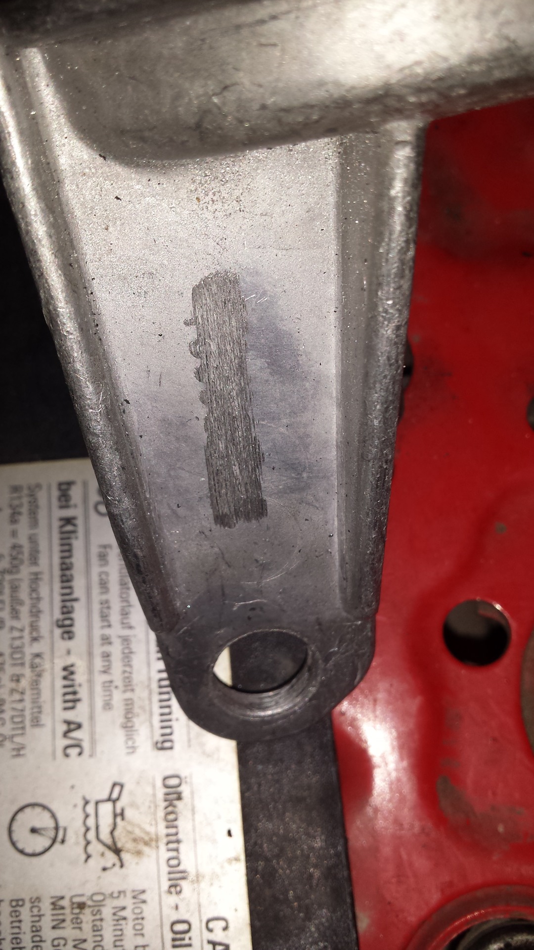

Замену подбирал от мотора 1.8, т.к. идентичны, но на турбу дороже.
Взял опору фирмы ОСАР — недорогая. Сначала не понял что за вмятинка.
Оказался спиленный оригинал. Неплохо за 1600р.

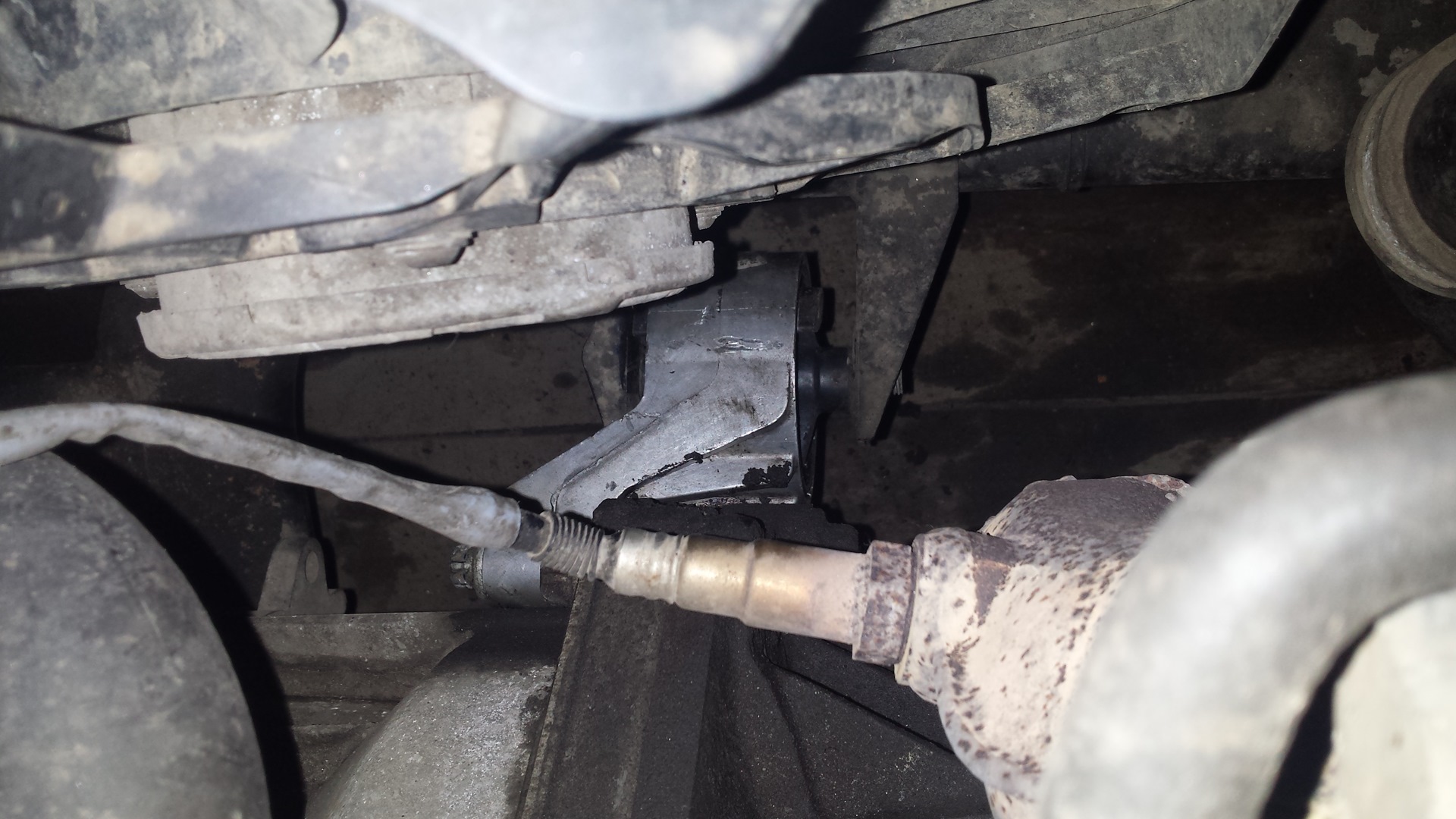

Поставил. Меняется легче всех.
Левая(в лонжероне) — совсем рванина.
Заменил, менять неудобно т.к. надо снимать кронштейн с коробки, тяжело подлезть к дальнему болту. Взял недорогую фирмы делло — на вид норм. Также от мотора 1.8

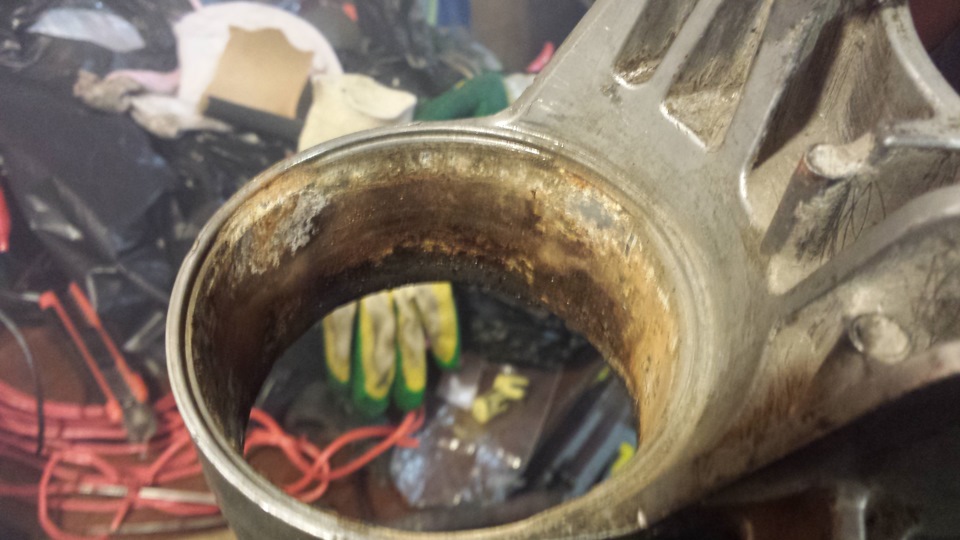

А теперь суть дела. Опора самый дешевый не оригинал стоит 4тысячи, ждать две недели. Умные люди поделились опытом — купить сайлентблок от овоща и заменить, т.к. полностью идентичен.
Вымучали старый сайлентблок, все почистили щеткой по металлу.
Сражение было долгим и упорным, мучались долго.
Новый красапчик на своем месте при помощи братюни, молотка, тисков, литола и прочего изврата. Сама опора меняется легко. Экономия составила ~3500р, и это только за запчасть. Под слоем грязи скрывался заводской номер, пока что все что менял на машине заводское и с одним клеймом — сентябрь 06год. На тазах даже на новых все запчасти разные:)))
Старая новая опора на своем месте. Да, друзья, перед экспериментом с сайлентблоком я купил мертвую б/у опору на случай если накосячу. Вобщем кому нужно — привозите сайлентблок, меняю вам его и отдаю за 1000р(в такую цену мне обошлась мертвая опора)+пиво мне:)))

OPMB-ASHFR — cайлентблок
OCAP 1225391 — боковая, которая оригиналом оказалась

Там не оригинал запилен а другая фирма а они говорят что оригинал чтоб легче продать вот так вот наёб… нашего брата
По остаткам цифр там оригинал.
