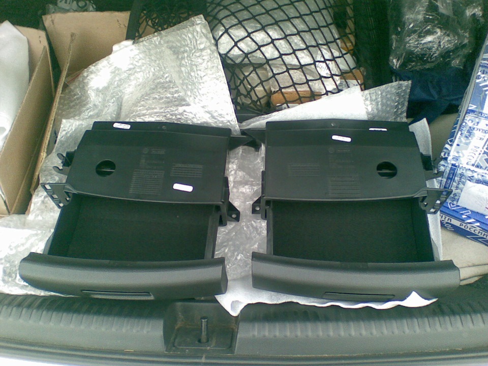

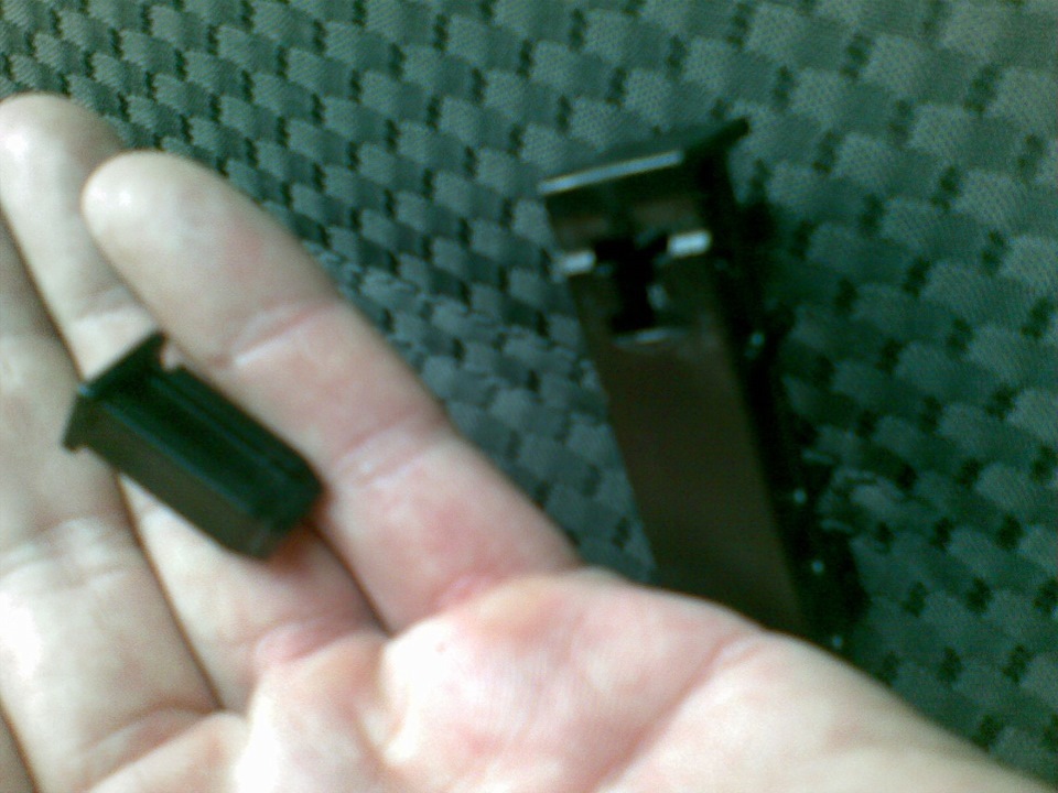

Вещевой ящик. =) Думаю применение я ему найду, в Джетте не так уж много место под мелочь, бардачок еле уже закрывается, вот сюда и переедет немного барахла! =))

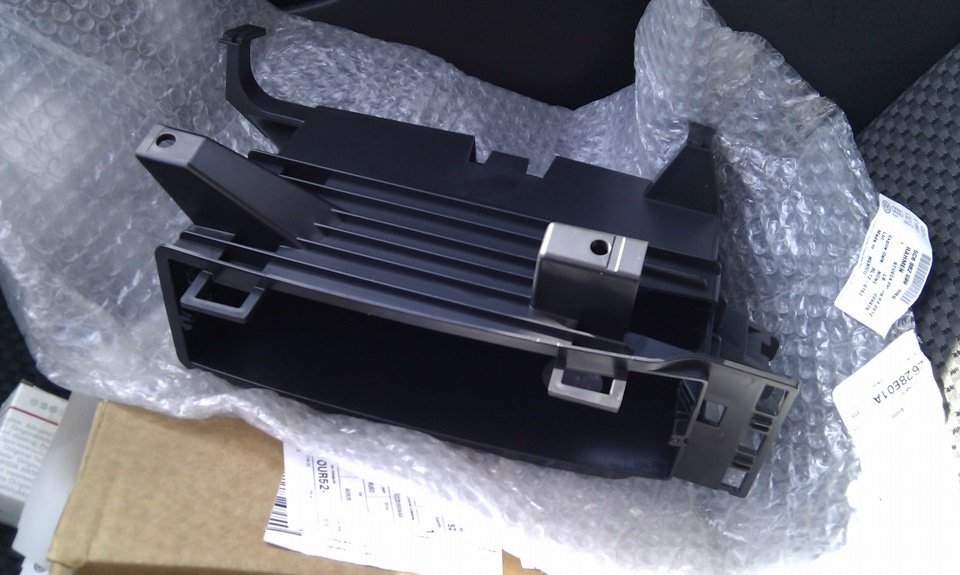

Ставить буду сам, благо ни чего сложного! =)) Купил под водительское так как не понятно, встанет ящик под сиденья без лифта! =( Но ниже парт номера дам может кому пригодится! ;))
Переднее левое
Part # 5C6 882 601 8 2V Вещевой отсек
Part # 5C6 882 599 9 B9 Pама, направляющая
Переднее правое
Part # 5C6 882 602 8 2V Вещевой отсек
Part # 5C6 882 600 9 B9 Pама, направляющая
+ надо ещё
Part # N 900 880 03 Гайка, вставная 2 шт.
Part # N 909 998 01 Болт кронштейна ящика переднего сиденья. 2 шт.

ПСС Ящики пришли все с тряпкой. =)
Номера для стороны переднего пассажира.
part# 5C6 882 602 A 8 2V — Вещевой отсек 1шт.
part# 5C6 882 600 A 9 B9 — Pама, направляющая 1шт.
part# N 900 880 03 — Гайка, вставная 2шт.
part# N 906 462 01 — Винт с плоской головкой и внутренним TORX 2шт.

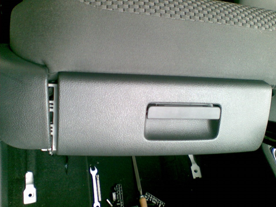

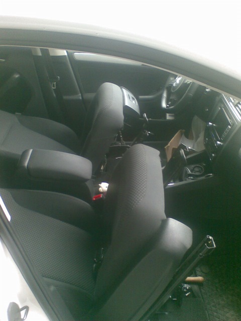

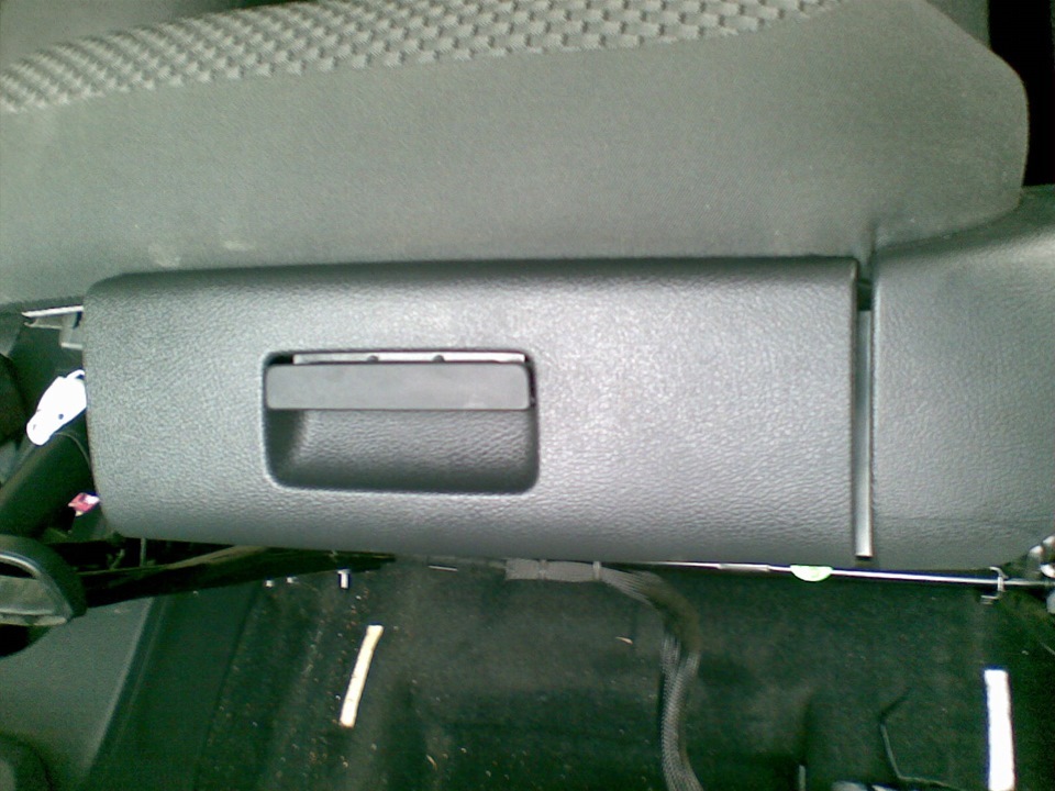

Установлено! Ни чего сложного! =)
Перед работой рекомендую снять клеммы АКБ. (=
Принимайте работу. Простите качества нехватка! =(
Ящики стоят.

На один ящик две гайки и два болта кронштейна.
А ну да, спасибо, исправлю сейчас! :)
Part # N 909 998 01 Болт кронштейна ящика переднего левого сиденья
а таких сколько надо ?
Я точно не помню уже! Вроде как по 1ой штуке на каждый ящик! :)
спасибо, буду думать и решать
Пожалуйста, рад был помочь, чем мог!
можно ли поставить такие ящики на пассат б7?
Привет. Сейчас глянул ЕТКу, на Б7 не ставятся такие ящики, но скорее всего каркасы по форме у нас такие же! А значит подойдут я думаю, но это 50/50! -(

А ящик не мешает сиденье двигать? я люблю опустить его до минимума и отодвинуться подальше так как высокий сам.) Смогу если ящик приделаю?
Ещё не ставил, но думаю что не мешает! ;)

вопрос: у меня сидуха в самом нижнем положении чтобы установить ящик её поднимать не придётся а то неудобно думаю будет?
Пока не могу ответить на этот вопрос! %) Ещё сам не поставил! =)))

Тоже заказал правое, а то прочитал, что в тренд ящик не поставить справа. Вчера снимал сидуху — а нет поставить можно
:) видел твой вопрос! Жду результат! ;-)

Хорошая задумка, тож про это думал! Под сидуху без лифта вроде как не установить ящик!
Ага тоже слышал что не установить! А жаль! =(
тимох, у тебя сидухи без лифта что ли?
Ванёк ну так у меня ведь комплектация ЛОШАРИК! =))) У меня только под водительское + валиков в спинке нет! =(
