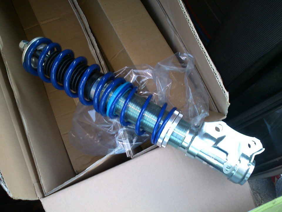

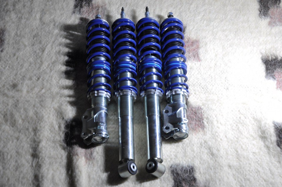

Койловеры JOM за 18000 руб

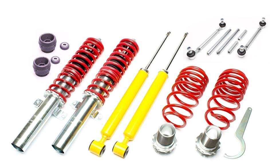

Койловеры TA technix за 16000 руб

TA- хрень.

Поискал по каталогам JOMа — не делают они для Омеги.
Меня тоже смутило что я сам не находил их а продавец предложил на выбор длч омеши татех или жомы… я утром даже переспросил точно ли длч омеши. Жду вот ответа
Потому как на фото ЖОМы не Омежьи, так как сзади у нас пружина идет отдельно от стойки.
Да. Это фото я взял с общего каталога. Вкурсе за отдельную пружину )) недели 2 как перетряс всю ходовую. Но из за дисков большого диаметра все впустую…
Я за жомы. У техникс слишком маленькая регулировка по высоте, да и они мягче…
я бы взял JOM, хотя бы за то, что там задняя стойка в сборе.
