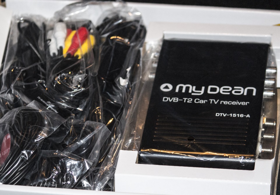

В прошлом году компания MyDean выпустила новый цифровой ТВ-тюнер DTV-1516, способный уверенно работать на скорости до 120 км/ч, умеющий читать разнообразные форматы с флешки, имеющий три выхода видео… короче, мне такой было надо. И вот он лежит на столе передо мной.
Процедура установки самого тюнера проста и не заслуживает дополнительных иллюстраций. Выбираем место, где он будет жить, подключаем плюс-минус-ремоут, лепим в удобное место ИК-глазок для пульта, тянем аудио-видео кабель к магнитоле и мониторам.

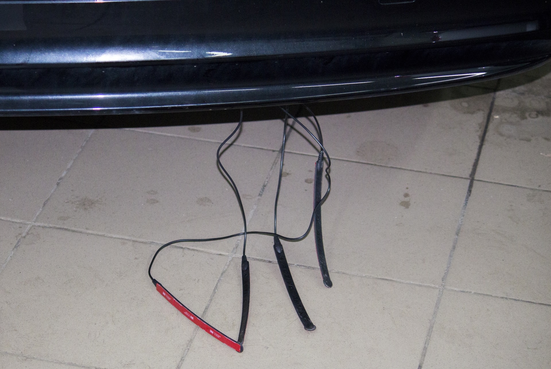

Единственный момент в этой истории, требующий дополнительных пояснений — установка и протяжка антенн. Их четыре, у двух длина провода пять метров, у других двух — семь. Производитель рекомендует располагать антенны попарно в переднем и заднем бамперах. Идея тащить провода из салона в передний бампер мне не понравилась категорически, поэтому все четыре антенны поехали в задний. Там оказалось, что единственный "легальный" вход из багажника это вход проводов парктроников, закрытый резиновой заглушкой. Тащить через неё четыре провода с F-разъёмами значило полностью нарушить герметичность там, где её очень хотелось бы иметь. Конечно, можно было просверлить свой проход для антенн, закрыть его специально купленной заглушкой, как сделали бы крутые установщики. Но я не крутой. И там, где есть возможность не сверлить в машине новые дырки, я всегда стараюсь эту возможность использовать. План был такой: снимаем правый фонарь и протяжкой залезаем в бампер.
Лирическое отступление: протяжка сделана из остатков щётки стеклоочистителя моей Е39. Любимая машина и через годы после продажи помогает мне )))
Но вернёмся к протяжке. Антенны выпускаем наружу, очищаем от грязи и обезжириваем удобное место под бампером и приклеиваем. Провода подвязываем на стяжки.

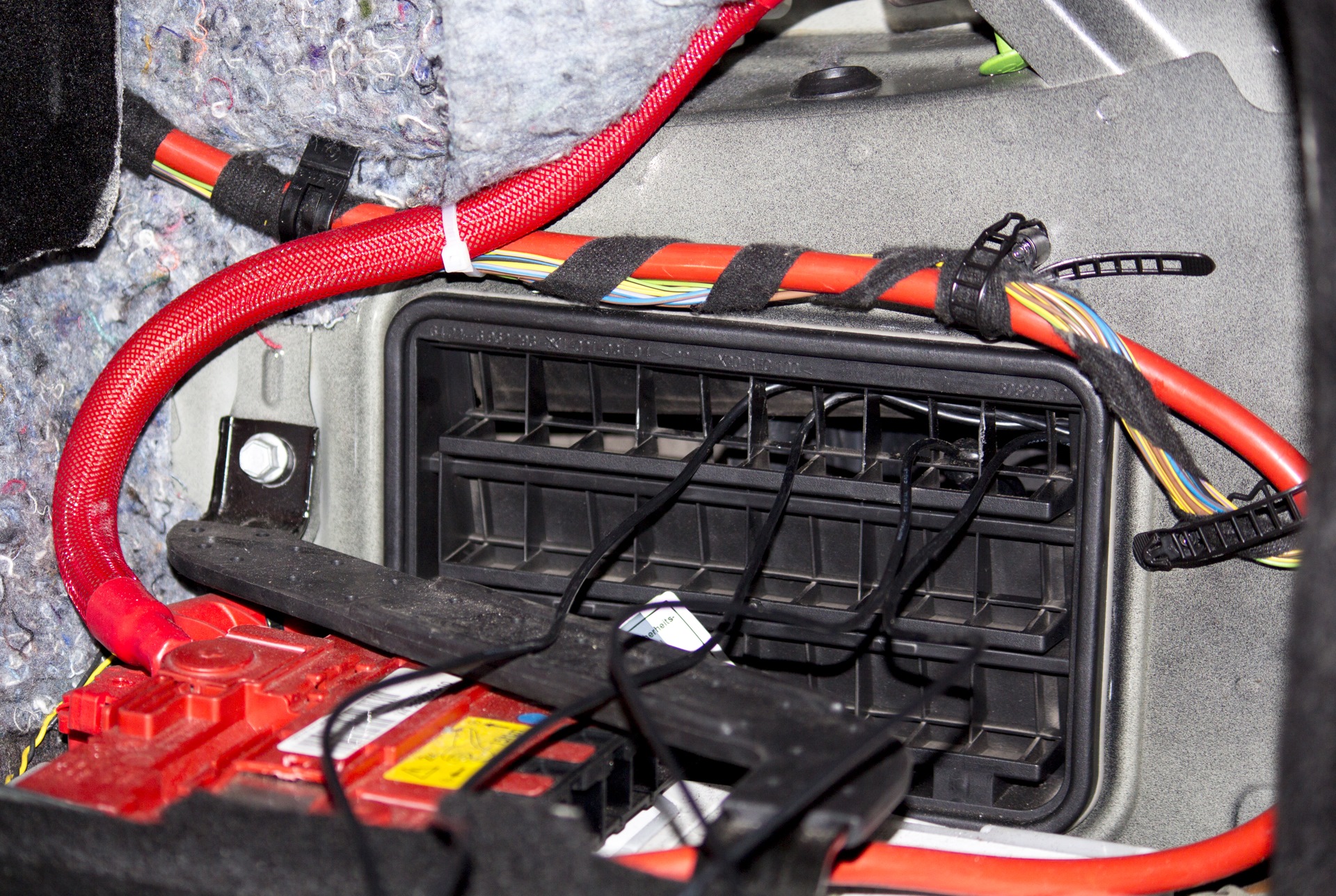

Той же протяжкой, через ту же дырку заводим провода в салон через решетку клапана сброса давления.

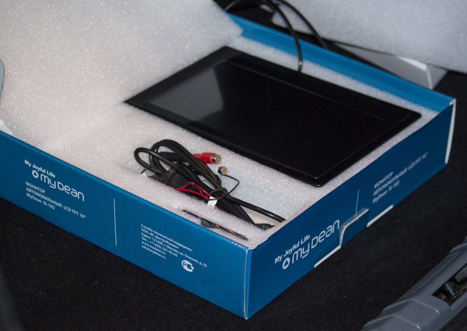

Почему десять дюймов, а не стандартные семь? Но ведь это очевидно, десять больше, чем семь!)) Ещё у них два входа видео для организации показа по зонам. Они — это MyDean IS-102.

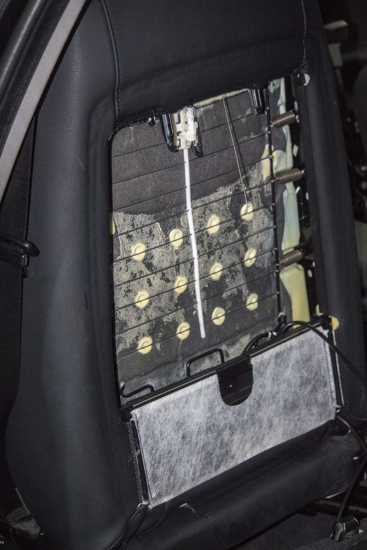

Для установки мониторов необходимо было разобрать сиденье, но литературы на этот счёт оказалось не так много, как хотелось бы. Поэтому решил сделать немного больше фоток для объяснения процесса.В дорестайле такие пляски с бубном не понадобятся. После рестайлинга в Е90 появились активные подголовники, которые нельзя просто вытащить из сидения.

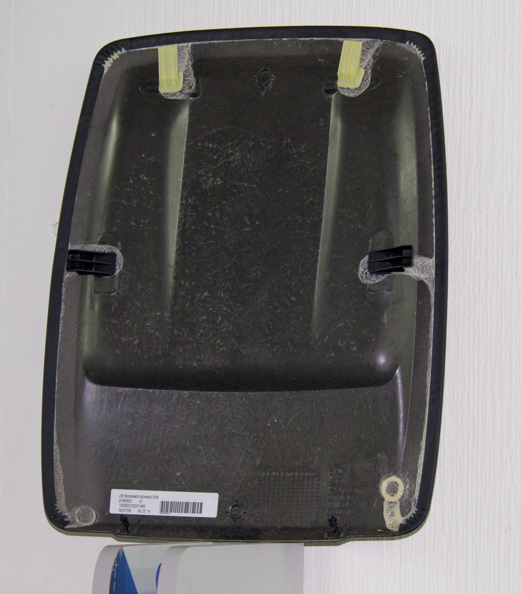

Основная операция — снятие задней пластиковой крышки.
Держится она на четырёх "лапах" и двух пистонах.
Удалось найти информацию, что пистоны одноразовые, их нужно покупать перед тем, как лезть в сиденье. Это не совсем так. Вся конструкция, включая угол захода пистонов, сделана так, что снимать её надо движением вниз.
Если по привычке начать отдирать на себя, то действительно, у пистонов шансов не остаётся.
После снятия крышки получаем такой вид:
Завести провод снизу сложностей не представляет.

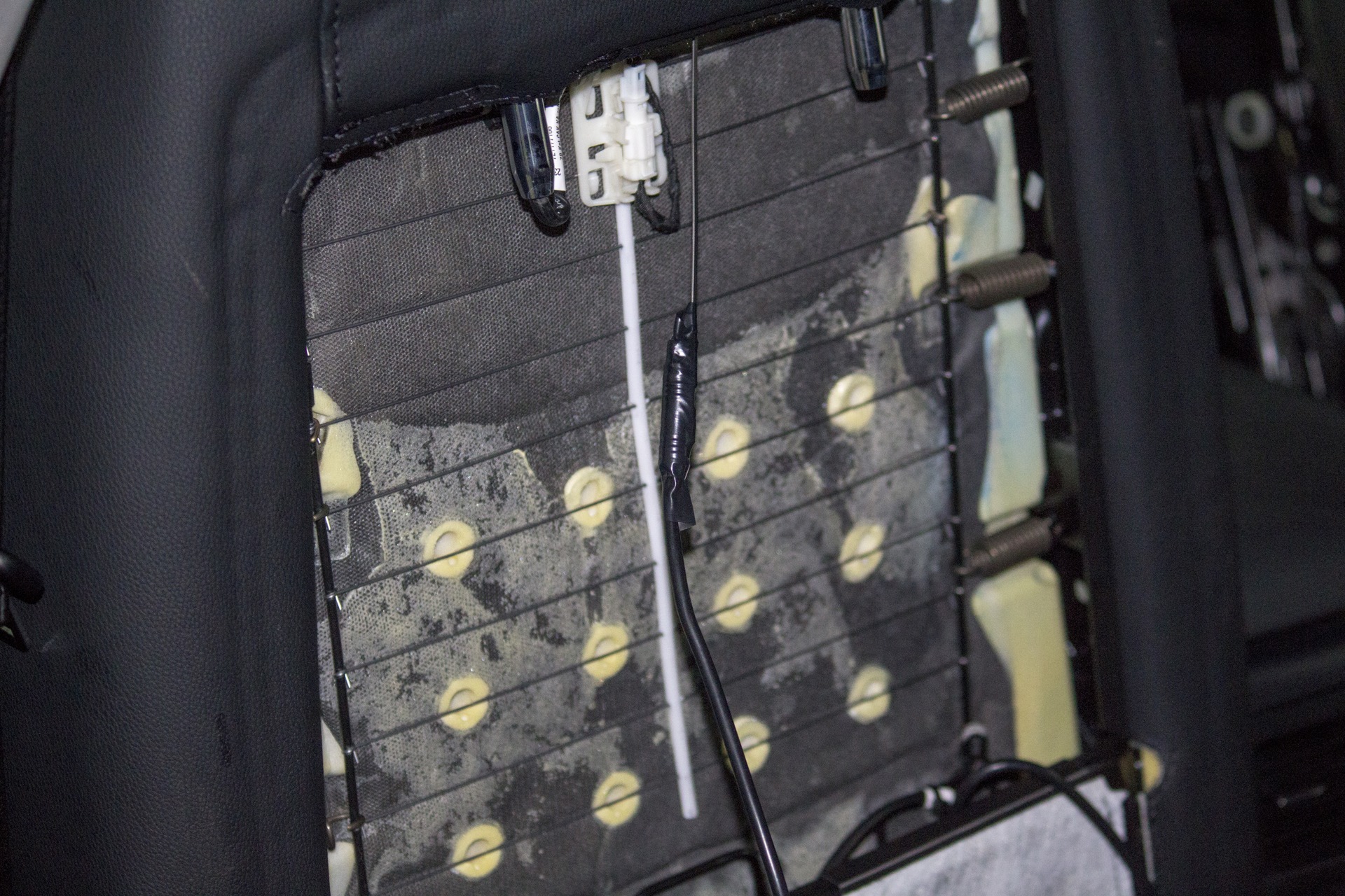

А вот дальше без запчасти от Е39 уже не обойтись. Просовываем протяжку сверху и приматываем кабель.
Тянем вверх и вытаскиваем через втулку подголовника.

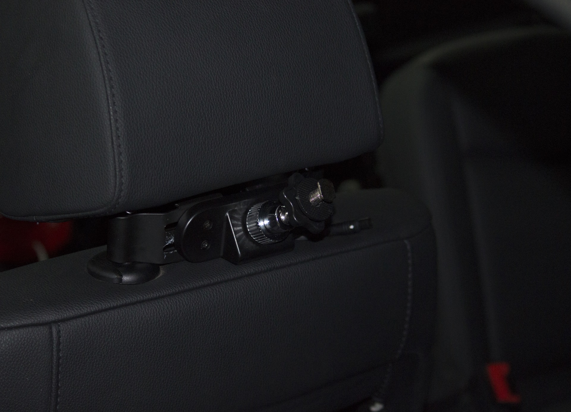

Устанавливаем на подголовник специальный кронштейн.

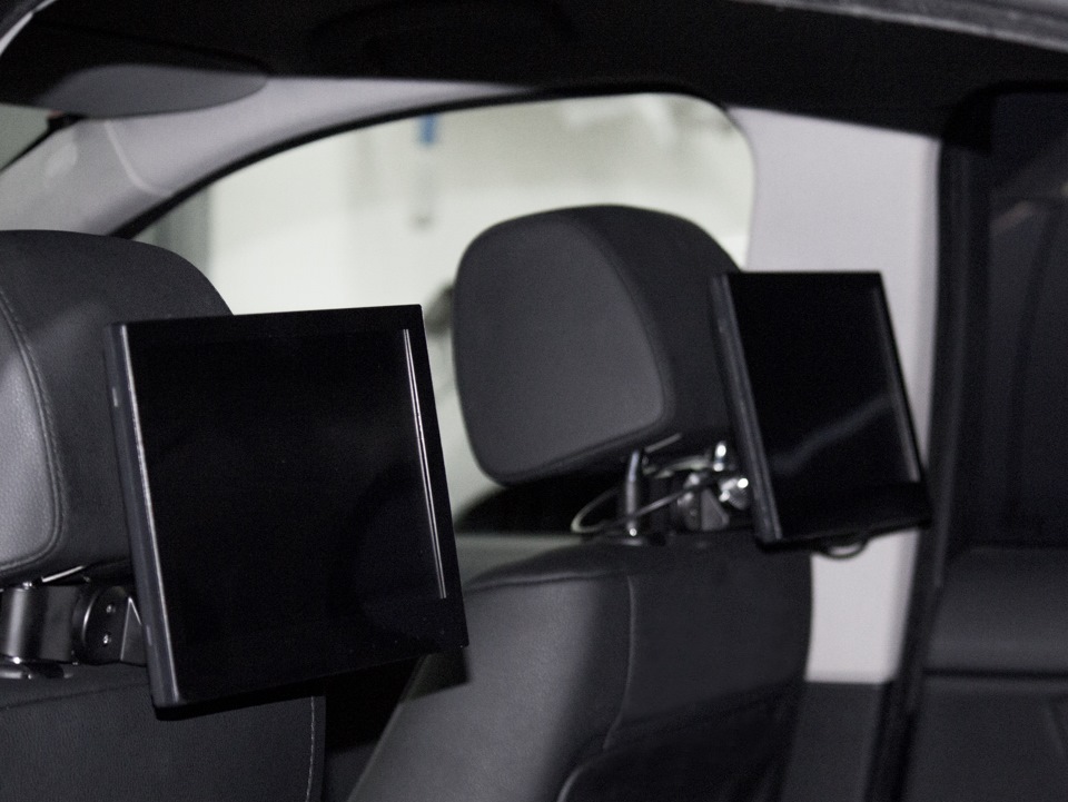

На который ставим монитор.
А потом ещё один ))
На этом, собственно всё. Ставим крышку движением вверх и не используем купленные заранее запасные пистоны)) Схему включения каждый может придумать свою. У меня видео с магнитолы делится специальным разветвителем на два моника, на тюнере ничего делить не пришлось, там и так три выхода. Теперь я могу слушать музыку с магнитолы, а сынуля в это же время будет смотреть по телевизору мультики и слушать звук через наушники.
