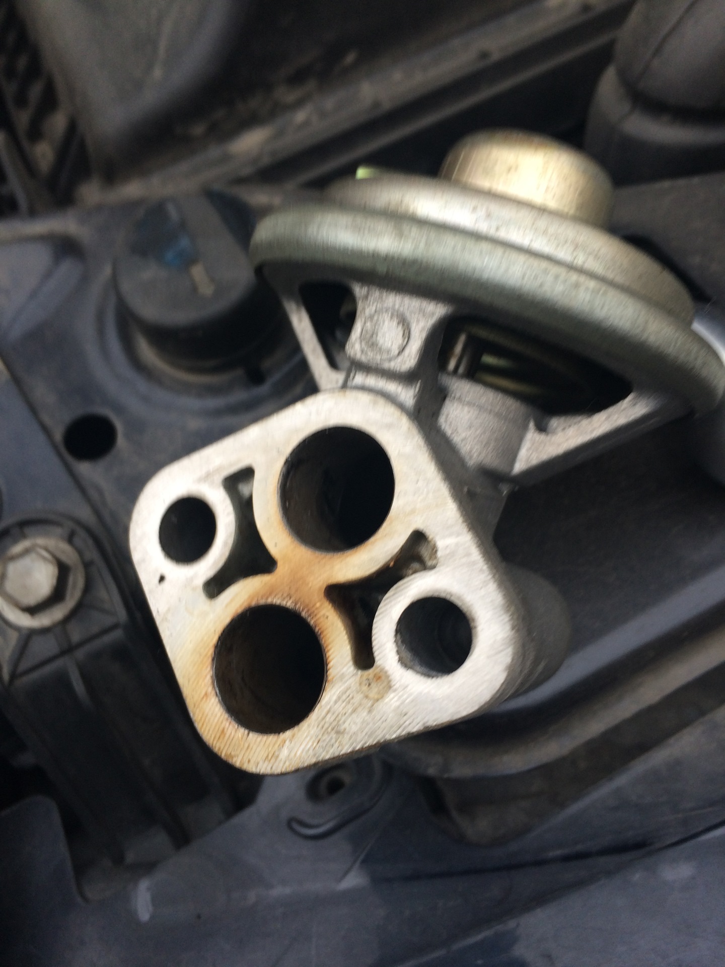

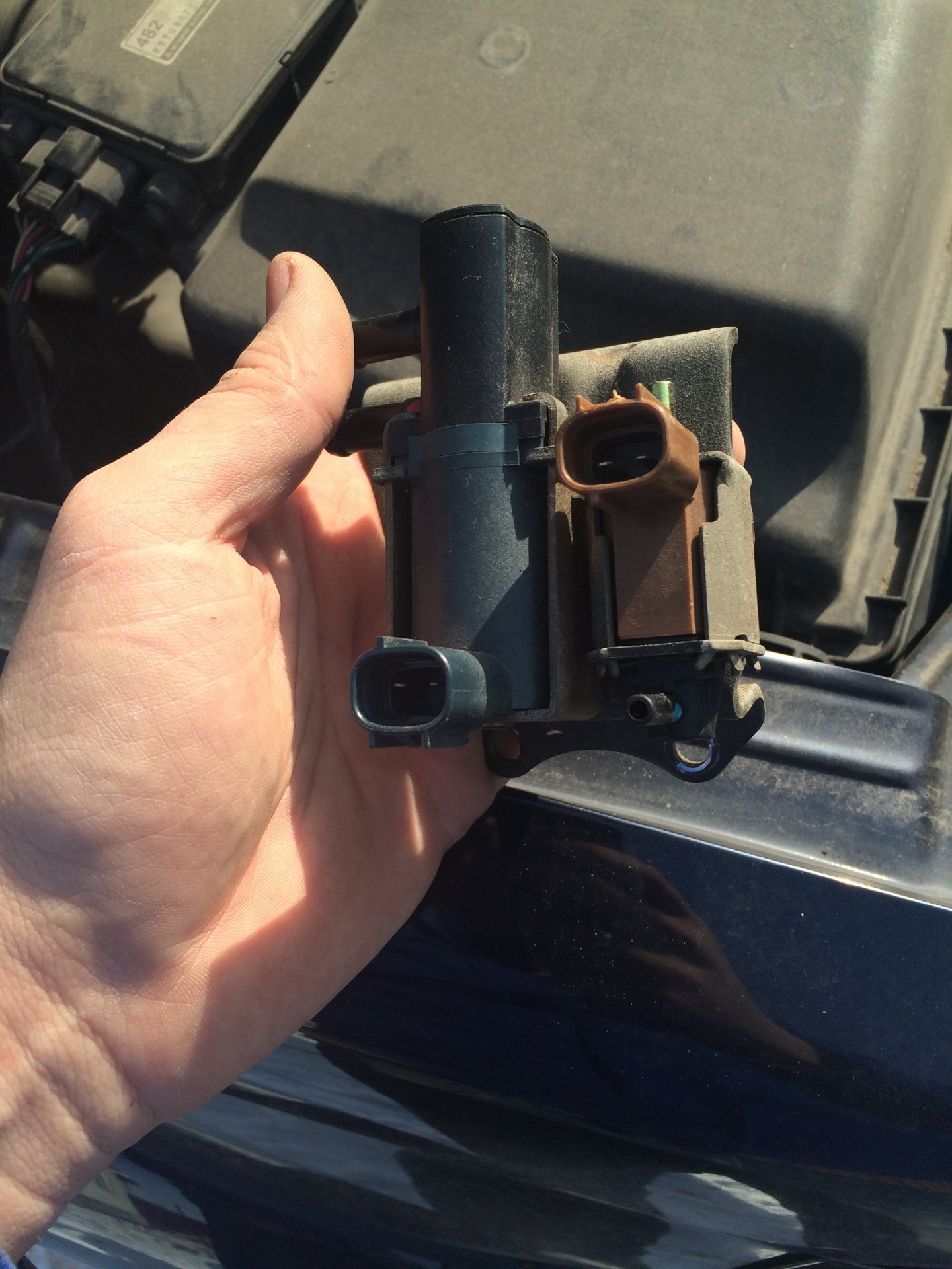

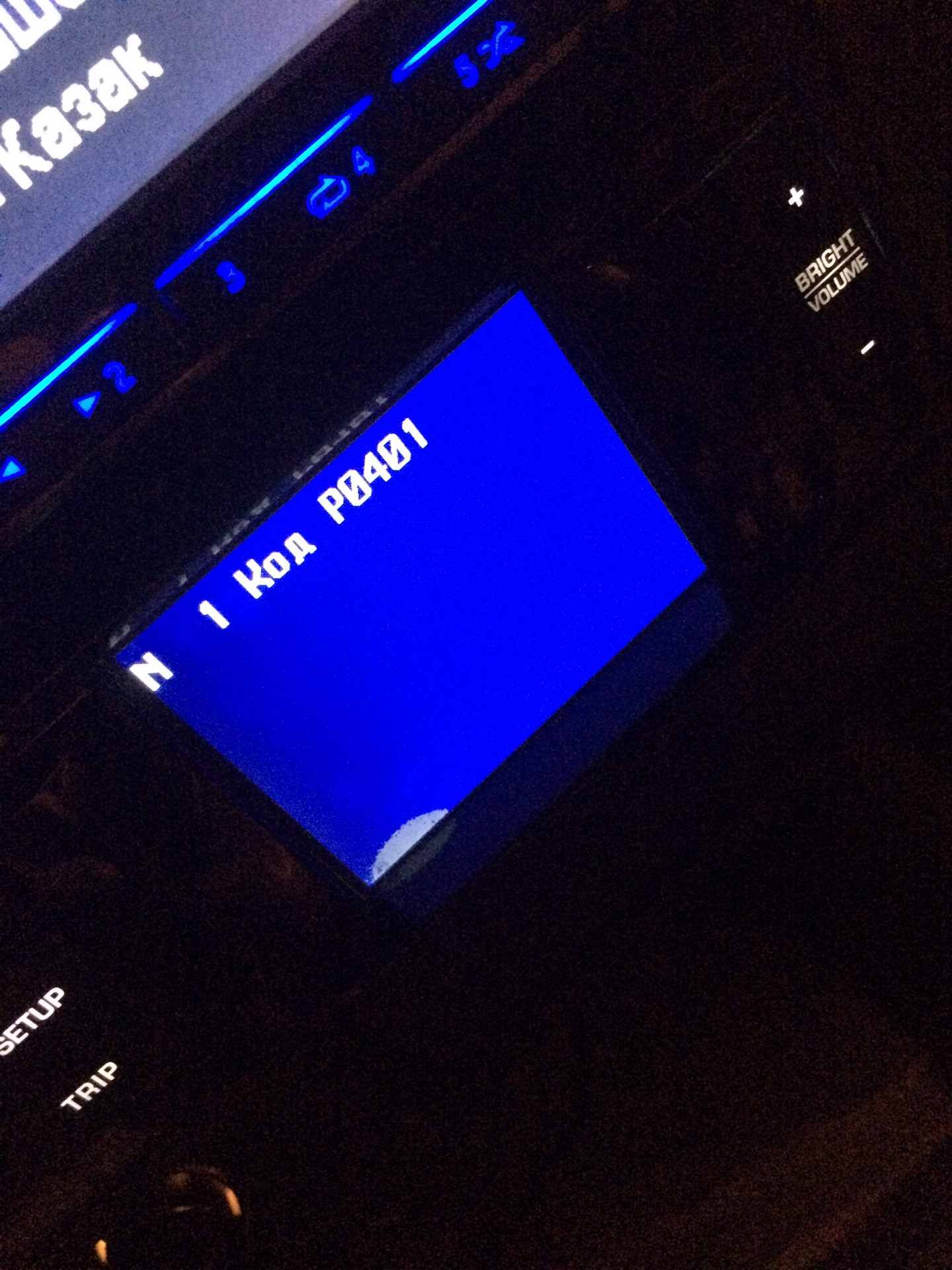

Где-то пол года мне мозолила глаза ошибка P0401- Неэффективность системы рециркуляции отработанных газов. Кроме лампочки на панели меня об этом каждый раз извещал и мультитроникс.

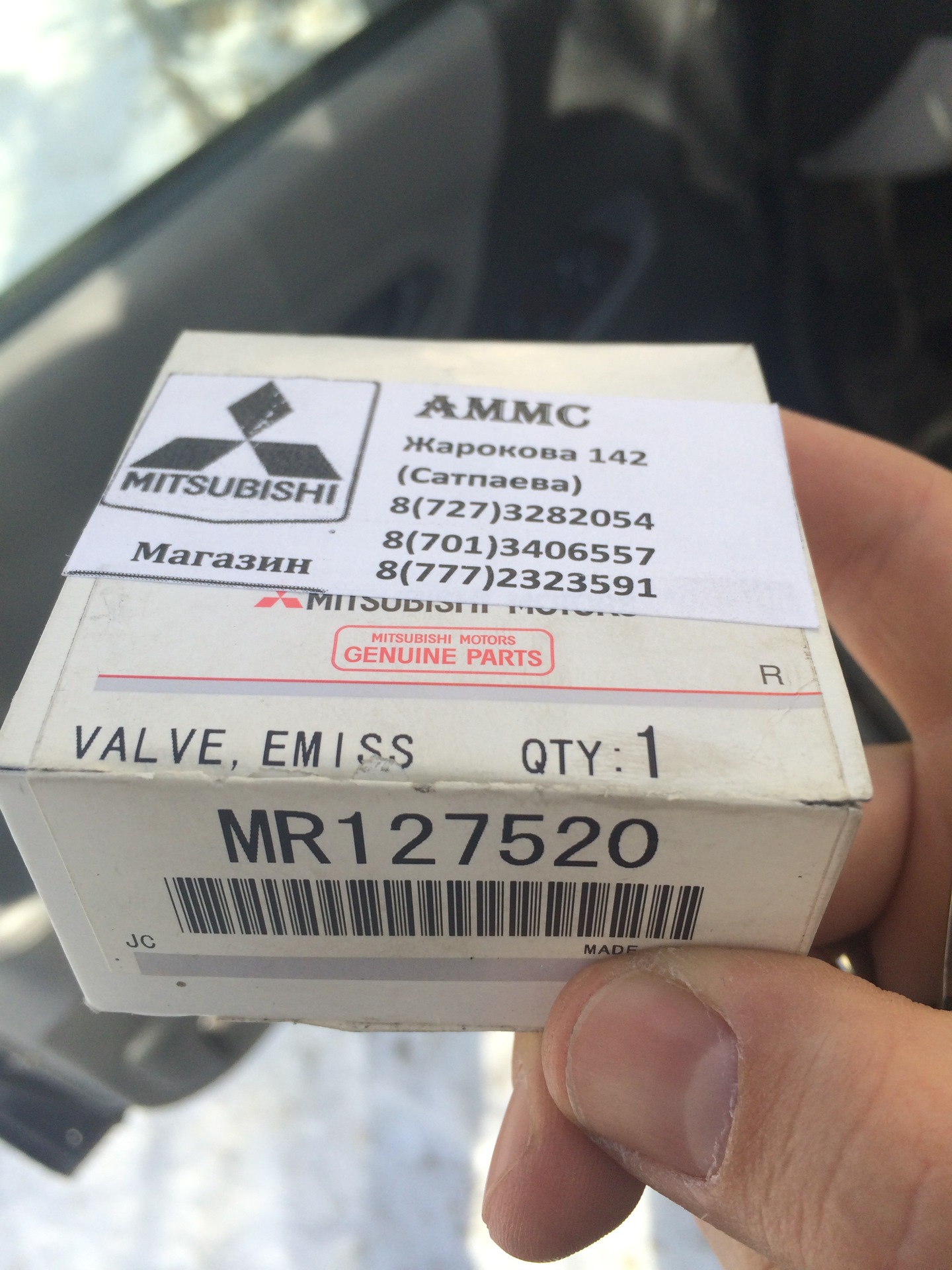

Прозвонил магазины, узнал "что, где, почём" выбрал и наконец-таки купил клапан
Код детали MR127520. Цена 9500 тенге

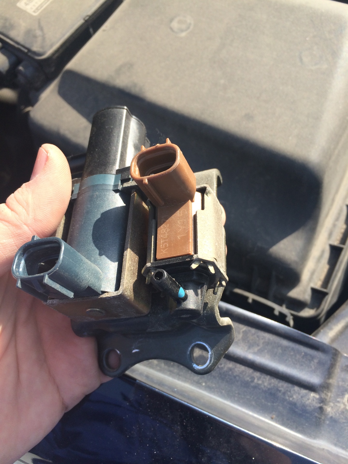

Сначала проверил, подвесив новый клапан рядом со старым. Откатал 3 дня — ошибка не выскакивала.
До замены катался с отключенной вакуумной трубкой (около 6 месяцев), т.е с отключенным ЕГР. По наблюдениям: расход не изменился, мощность не изменилась, просто ошибка мозолила глаза. Отключал потому что было невозможно ездить — машин мог просто заглохнуть, на ХХ колбасило, как убитый 2-х цилиндровый дизель. Ну и второе — было интересно как без ЕГР себя будет двигатель чувствовать.
В выходные нормально установил на законное место, вместо старого.

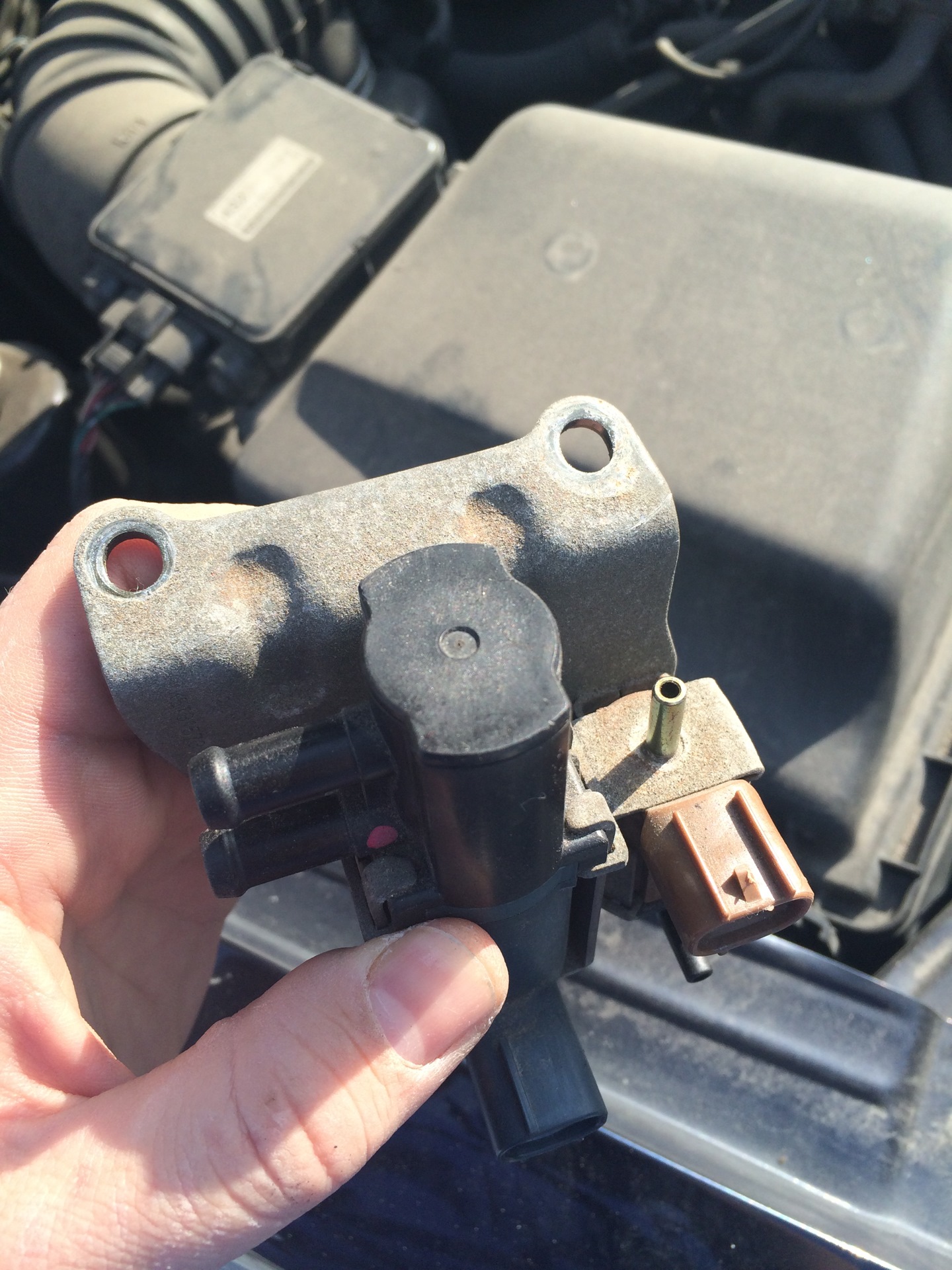

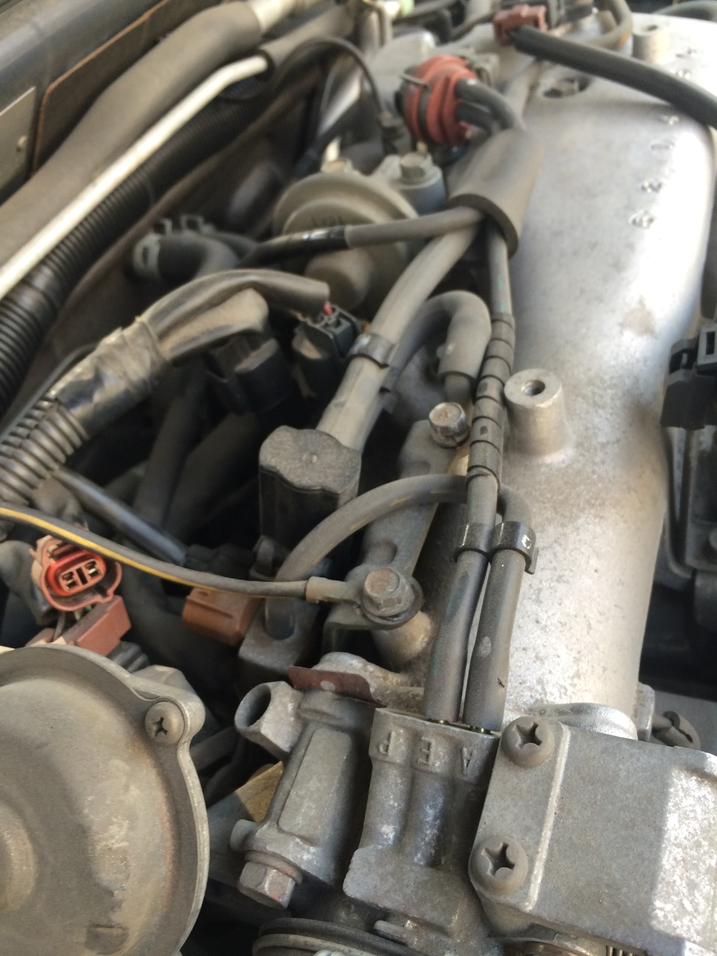

Вот тут (где провод массы) установлена пластина, которая держит клапаны (их там всего два)
Риторический вопрос японский инженерам: накой было для двух клапанов мастерить такую площадку?
Кстати, машу им рукой, теперь эта железяка держится не на четырёх, а на трёх болтах, один теперь, где-то под топливной рейкой :) Потому что что бы прикрутить нижние я себе руки чуть не сломал

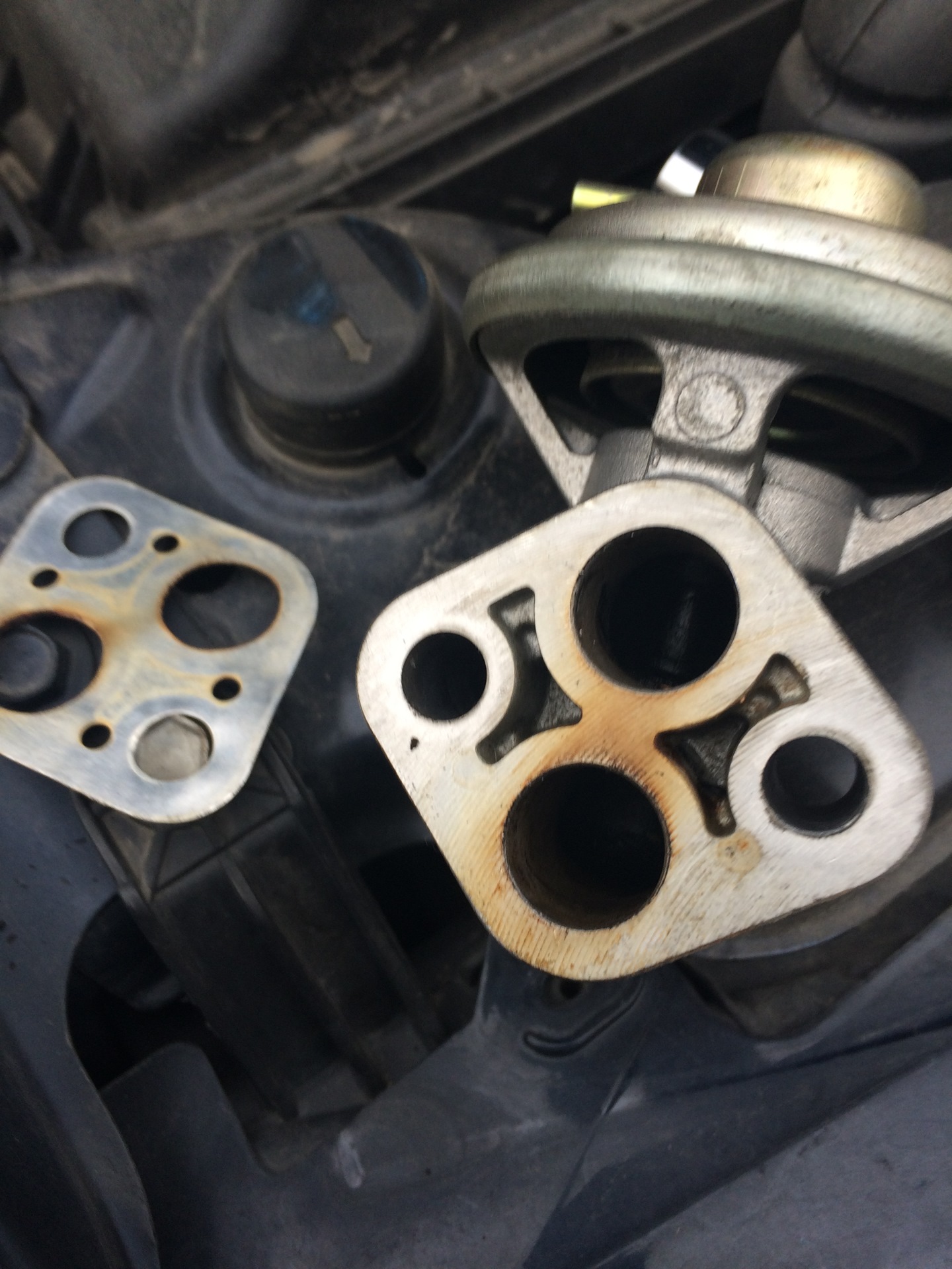

Кстати, о клапане — он был промыт и прочищен
Сейчас всё работает как часы

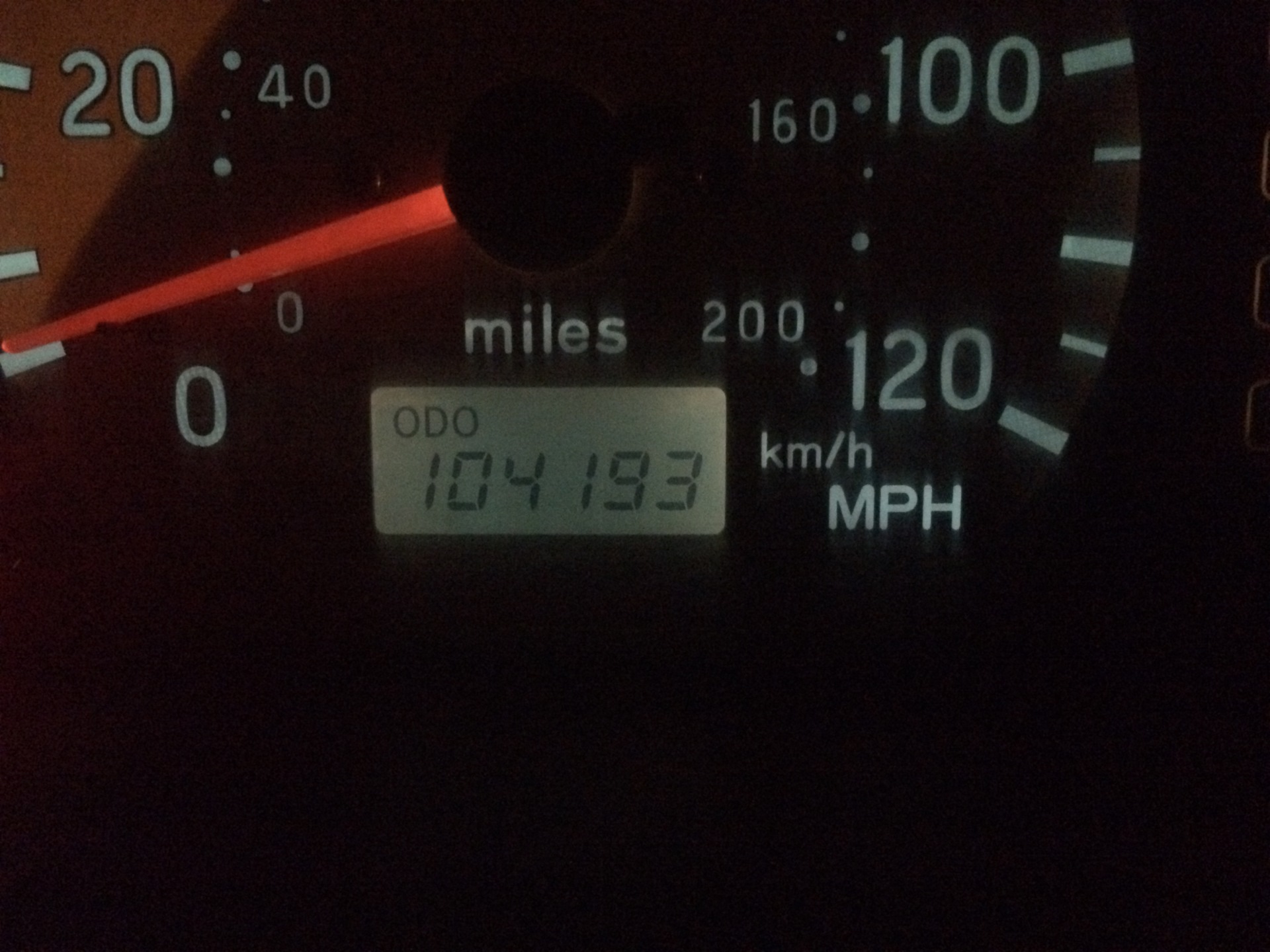

Пробег для истории

У меня получилось избавиться от этой ошибки просто сняв и промыв сам клапан и канал, который идет во впуск. Этот канал был намертво забит, еле прочистил.
