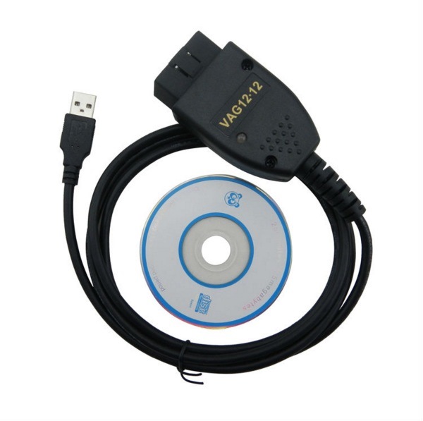

Приветствую всех! Картинок нету, материал для справки, хотя в инете его навалом! Как и многие обладатели автомобилей семейства Vag заинтересовался активацией "зажатых буржуями" функций своей Октахи, покупать лицензионный шнурок желания не было, да и сравнив возможности шнурков понял что особо мне это и не надо, а то что VCDS на английском это совсем не проблема. Итак USB VAGCOM 12.12 HEX+CAN, пришел и поместился в бардачек, где был благополучно забыт, так как на работе кипишь, на улице зима, да и вообще:)
На днях поехали с супругой по магазинам, взял с собой ноутбук решил немного покапаться, и так.:

У меня шнурок vag-com 409.1и диск в комплекте, все на английском.С ошибками по мотору разобрался более менее а дальше чет ни как, ошибку подушки надо скинуть, напугали что можно не туда залезть и подушки могут стрельнуть, как то очкую.Может на русском есть програмка
На русском прога есть, но работать с ней не получается, она все отображает, но не кодирует. Попробуй качнуть yadi.sk/d/VXxd4GWYorcHL
По русификации не заморачивался, с английским немного дружу.
По поводу "подушки могут стрельнуть" если честно не встречал нигде такого:)
Ошибку скидывал без проблем, если пошагово интересует чуть позже могу написать, хотя что нажимать можно посмотреть в русской версии, а делать по той которая на диске идет:)
Спасибо на русской версии по тренироваться бы потом понятней будет, а по подушке если можно поподробней, заранее блогодарен.
вот нашел: можно так, по номерам блоков смотри octavia-a5.ru/diagnostika/udalenie-oshibok
я делал через общий поиск неисправностей вот так: octavia-a5.ru/diagnostika/poisk-neispravnostej
чем удобнее последнее сразу тестирует все блоки и красным показывает где ошибка, с этого же меню можно сбросить все
Спасибо! сейчас попробую по ссылкам.Прогу русскую скачал только где тест порта стоит USB и не меняется а с моей проги порт сом 4 заходит.буду разбираться
Цена по старому курсу, Шнурок покупал вот тут ru.aliexpress.com/item/Fr…ab_test=searchweb201556_1, searchweb201644_4_505_506_503_504_301_502_10001_10002_10016_10017_10010_10005_10011_10006_10012_10003_10004_10009_10007_10008, searchweb201560_5, searchweb1451318400_-1, searchweb1451318411_6450&btsid=4958f3af-08f9-44c1-a971-f1bd0f69cda1
