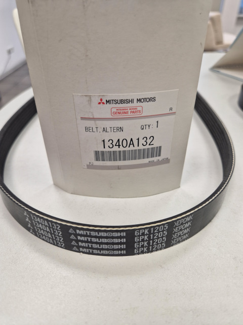

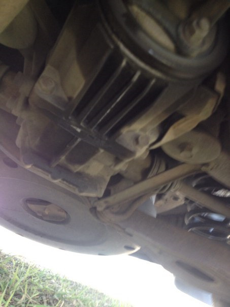

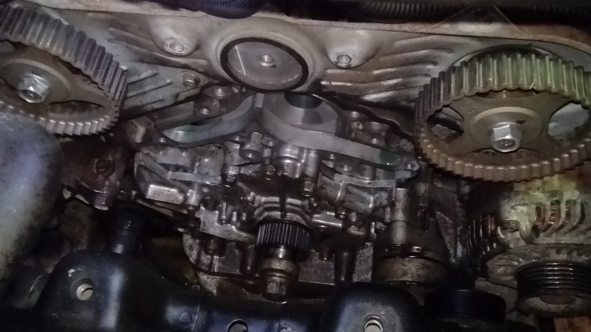

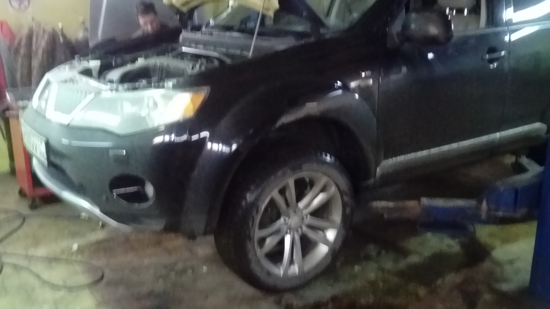

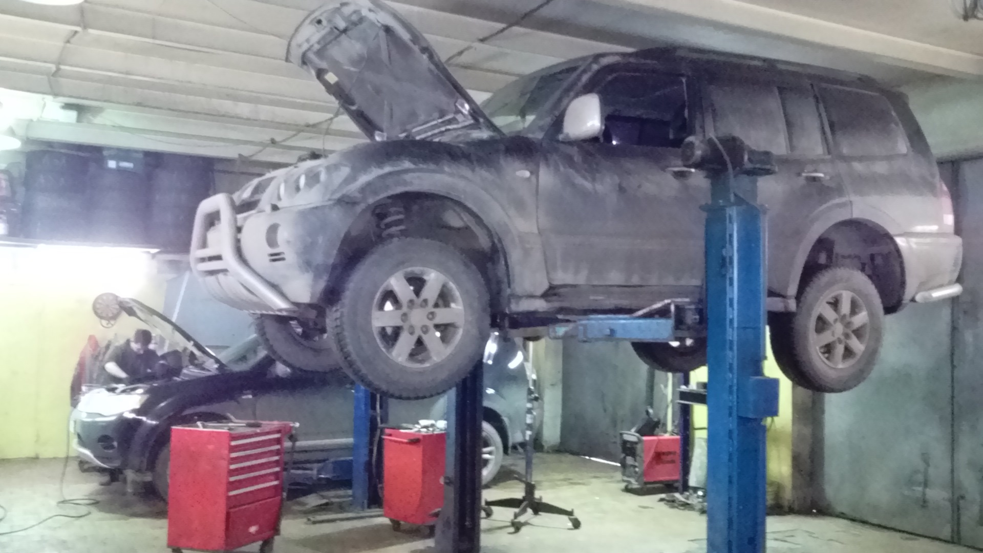

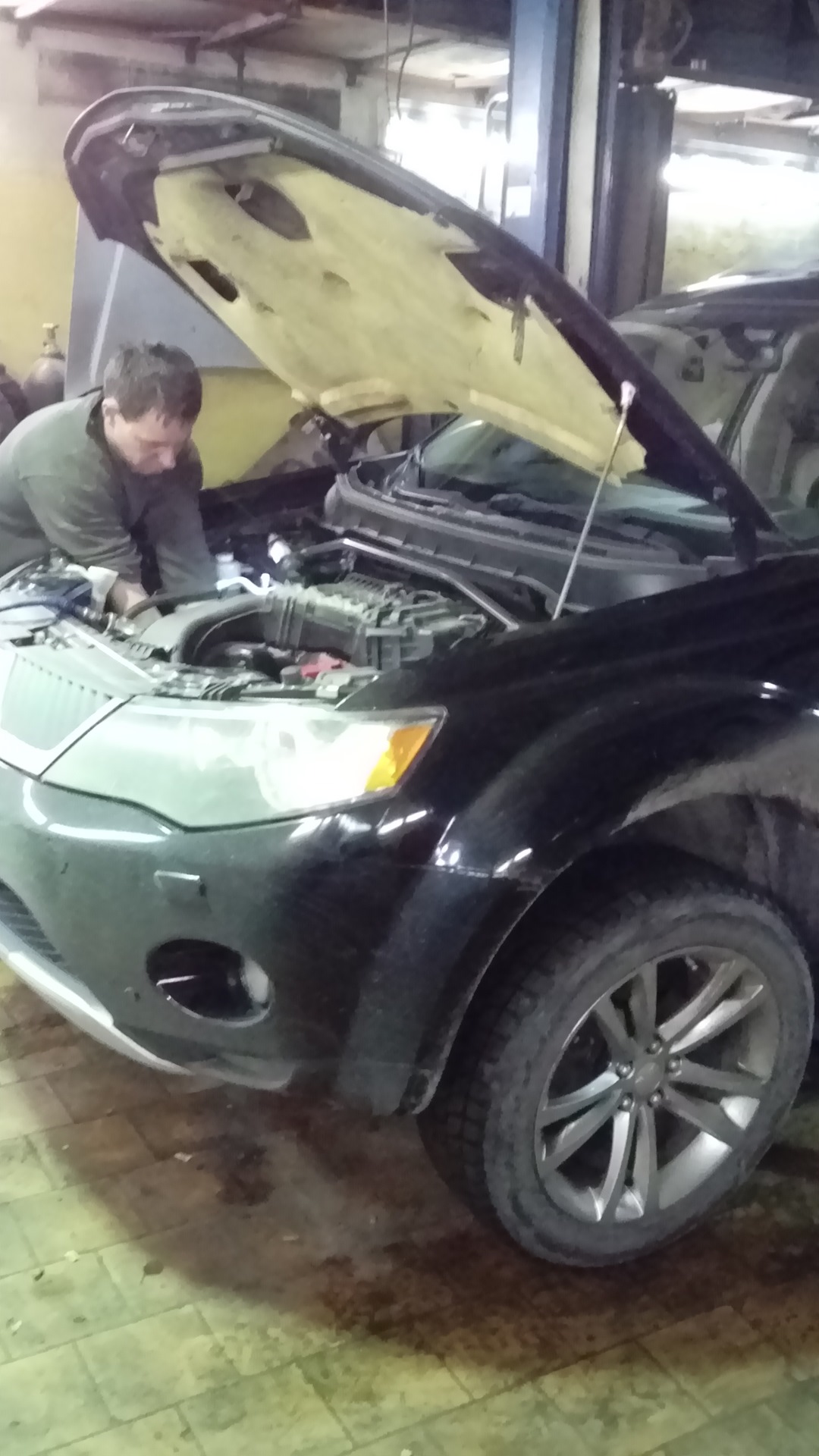

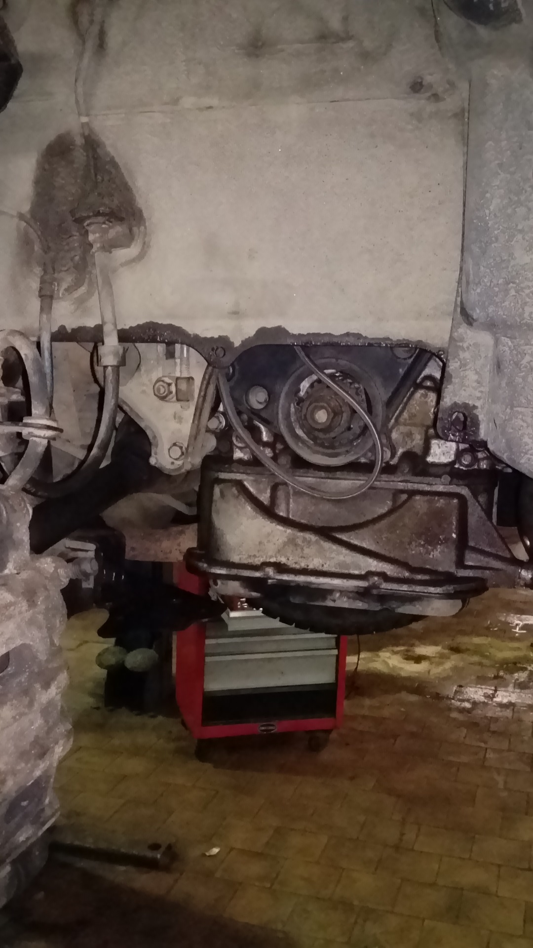

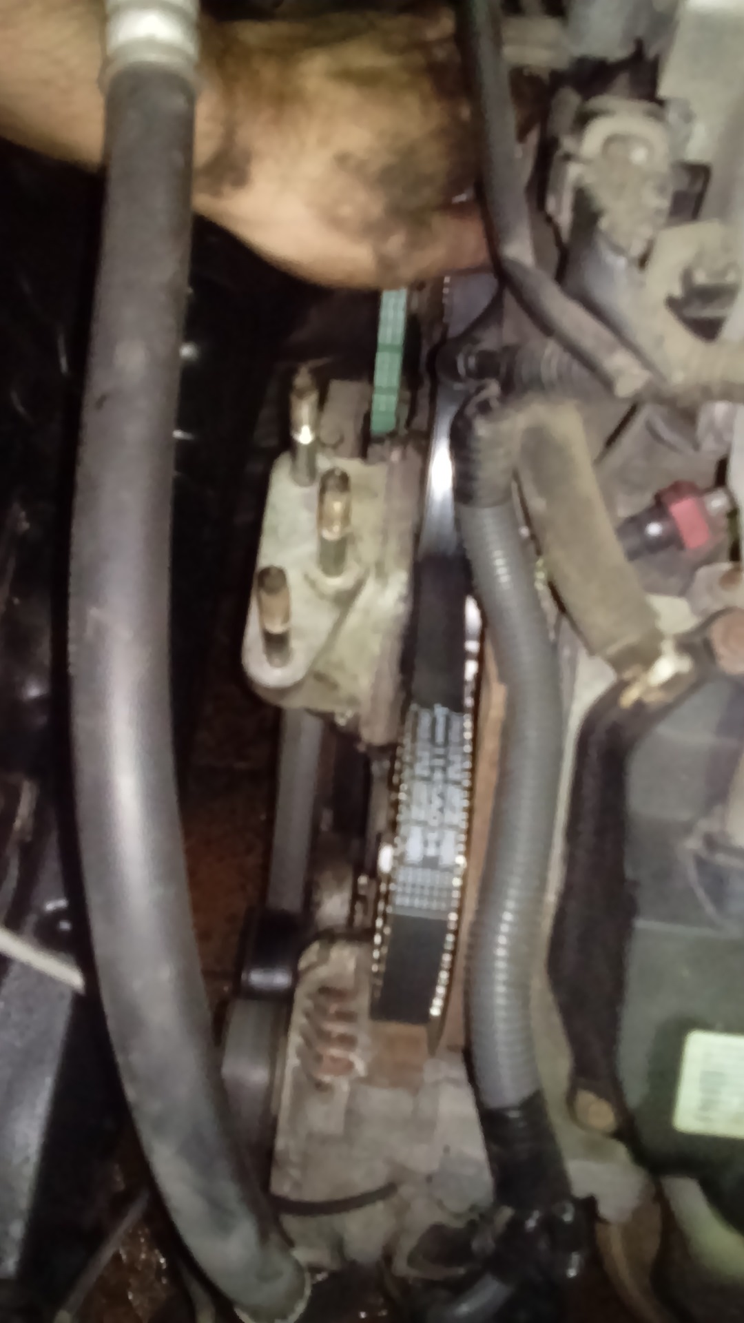

Наконец-то доехал до своих друзей на То 90000, с запчастями мне помог очень хороший человек из клуба, но пропал после нового года, с 10 утра субботы до 3 дня провел в сервисе, работы оказывается там ого го, а ещё сам думал когда мануал читал махну неглядя ремешки, ведь на картинках все так просто и легко, но это только казалось. При вскрытии пациента, выяснялось что ремень в состоянии нового оригинал, натяжитель муха не сидела, ролики и помпа без износа, короче преждним владельцем перед продажей менялось((( расстроился что не снял крышки и не посмотрел заранее. в итоге раз уж сняли и разобрали решили нулевое все ставить, а снятое в пакетики и коробочку аккуратно сложить, в итоге спокоен что теперь все сделано и самое главное знаю когда менялось. Всем добра и удачи!

Это называется — не мешай механизму работать.
А старый хозяин молчал про то что он все это сделал?
Продавал племянник владелицы, ей 64 года, у неё три машины было, я его покупал с пробегом 92000, она отдавала ключи и деньги её помошникам а те занимались обслуживанием авто, как выяснилось, племянник тоже не курсе был, что там да как, она заезжала максимум заправить машину)))
