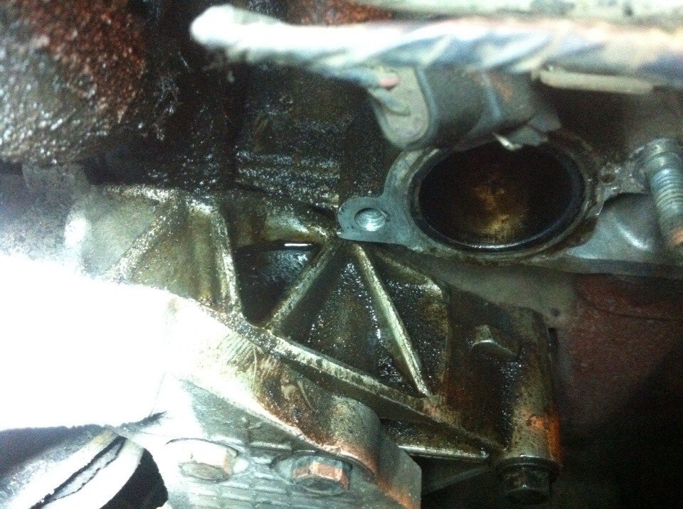

Обнаружил что потекла головка в районе шестеренок распредвалов, долго не мог найти причину, масло все текло и текло! решено было снять крышку и постель!
Грешил на герметик(последний раз сажали на аэробный), но после осмотра все норм, слой герметика везде равномерный! начал дальше искать и обнаружил что сальник впускного распредвала был без пружинки! Пиз**тц думаю, либо когда ставил вылетела, либо уже купил такой и не обратил внимание на вродебы важную деталь)

Блин сам столько мучался с чисткой от герметика всей этой лабуды 3 раза снимал ставил всё ) когда гдирики мозги делали )
кстати гидрики тоже постукивают на холодную, есть ахеренная присадка ремет называеться, ее заливаю и на 2-3тыщи км. про них забываю! стоит 200р. Но поменять всеже их планирую к лету
Только INA бери и прчем только оригинал все остальное хлам )
сальники распред валов под замену…
само сабой, поменял)
