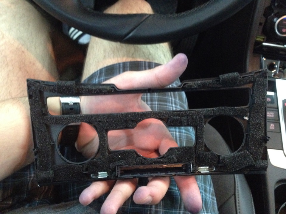

Ближе к 40000тыс. начали появляться скрипы в парпризе, естественно было решено это исправить! Купил антискрип от STP и приступил к работе! В результате все скрипы пропали!)
У меня тоже всё было проклеено, но обнаружилось, что эта накладочка состоит из черной и серой и она отслоилась одна от другой и на брусчатке началось дззззз. Так что имейте ввиду, бывает и такое. Всунул туда плёночный двусторонний скотч и решил проблему.

есть где-то инструкция как разобрать детали передней панели те, что ты разобрал?
Я все начинал с рамки под магнитолу, снизу руками берёшь и тянешь на себя, затем лопаткой начинаешь поддевать снизу левую и правую панель и вуаля!)
