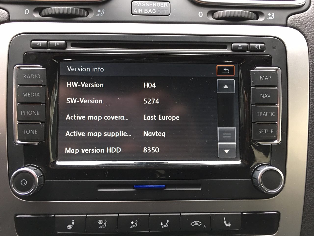

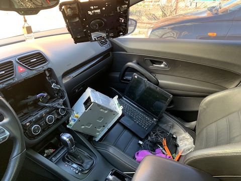

После обновления прошивки RNS 510 B до стабильной версии, о котором я писал чуть ранее, пришло время обновить карты восточной Европы до актуальной на сегодняшний день версии: 8350 (v13)
Все как и с обновлением прошивки RNS сложилось не с первого раза, сначала был загружен ISO образ для двухслойной DVD, мат мат мат…, затем загружен правильный образ, который прекрасно помещается на одном DVD. Скачал, записал на DVD опять же максимальной скоростью, не знаю почему везде просят записывать минимальной скоростью :]
Образ загружал с stn.ucoz.ua, . По просьбе людей, кто содержит данный ресурс, ссылку на зеркало выкладывать здесь не стану. Кому нужно, скачайте сами с выше указанного сайта или пишите в ЛС, поделюсь прямой ссылкой на Яндекс Диск.
И так дано:

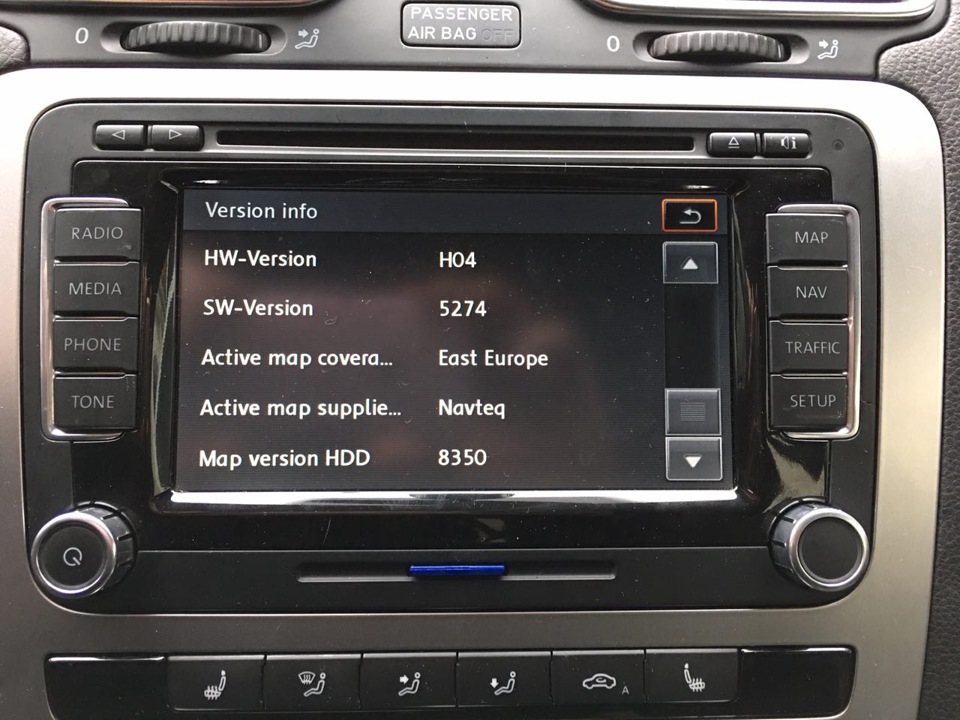

Model: RNS-510 B
Part Number: 1T0 035 680 L
HW Ver: H04
SW Ver: 5274
Maps: 8196

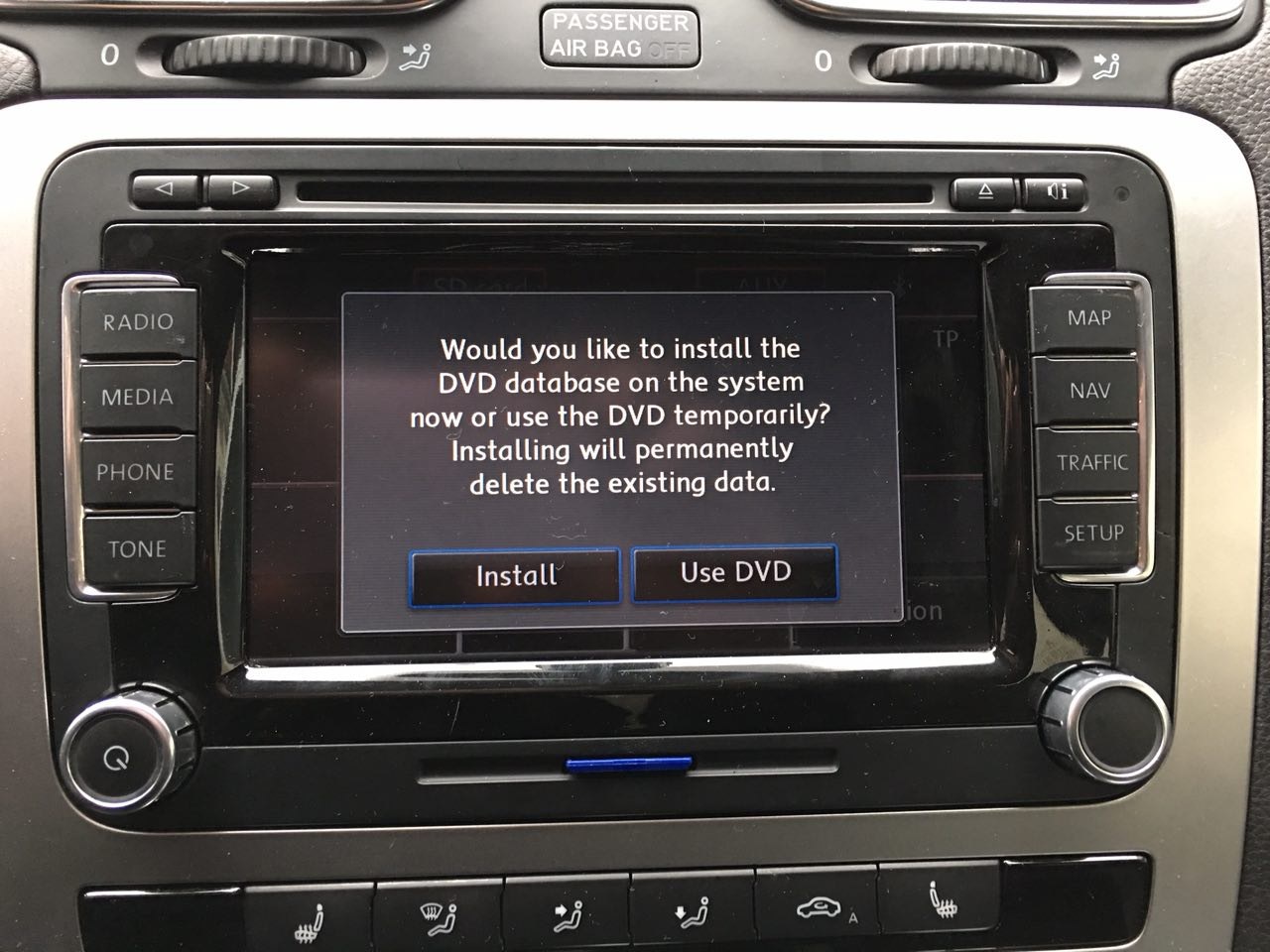

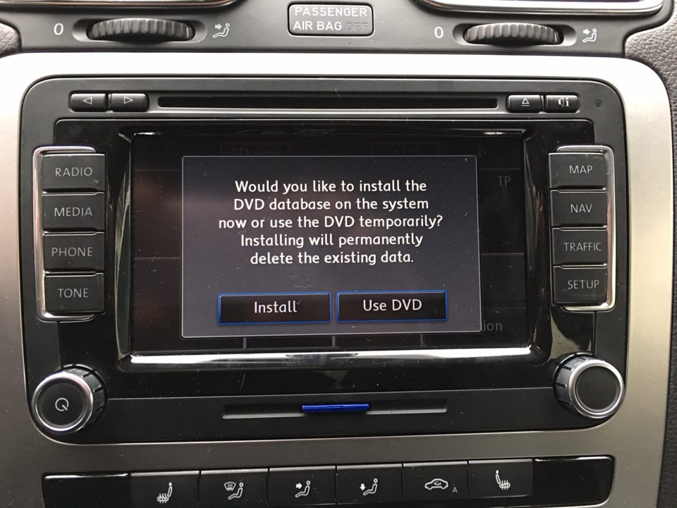

Садимся в машину, включаем RNS и вставляем диск
Если вам скучно или нечем заняться, то можно вызвать меню процесса копирования файлов. Для этого нажмите на кнопку извлечь диск :]

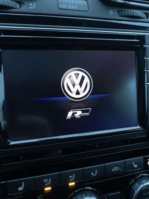

Выходим из машины и идем работать. Результат:
Еще раз!
Считаю, что всем, кто предлагает услуги обновить прошивку, карты или активацию всяких плюшек на RNS, должно быть стыдно за то, что они берут за это 3.000 руб! Это неслыханная наглость!

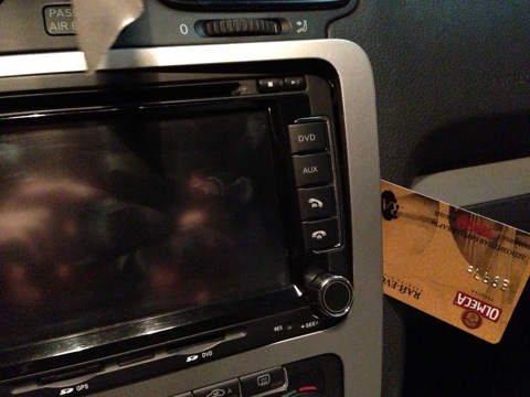

Добрый день, помогите, пожалуйста, магнитолу взяли, как оказалось не русифицированную.лазаю по форумам, испортила кучу болванок, то выплевывает, то загружается, уже даже появился пункт выбора русского языка, но язык так и не прогружается(((( версия 3810. магнитола 04.2009. Умники одни уже говорят, что железо — старье. Другие ценник выставляют = стоимости самой магнитолы. прокачивать магнитолу до мелочей — нет желания, была бы русифицированна и навигация установлена. Можно ли что то сделать? карты 8350 даже не закачивает на диск
