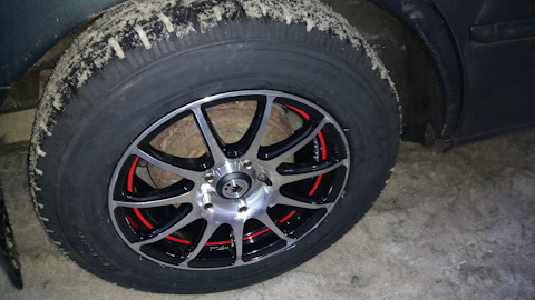

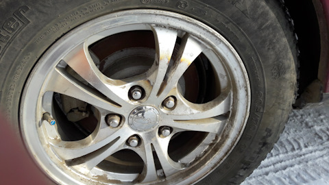

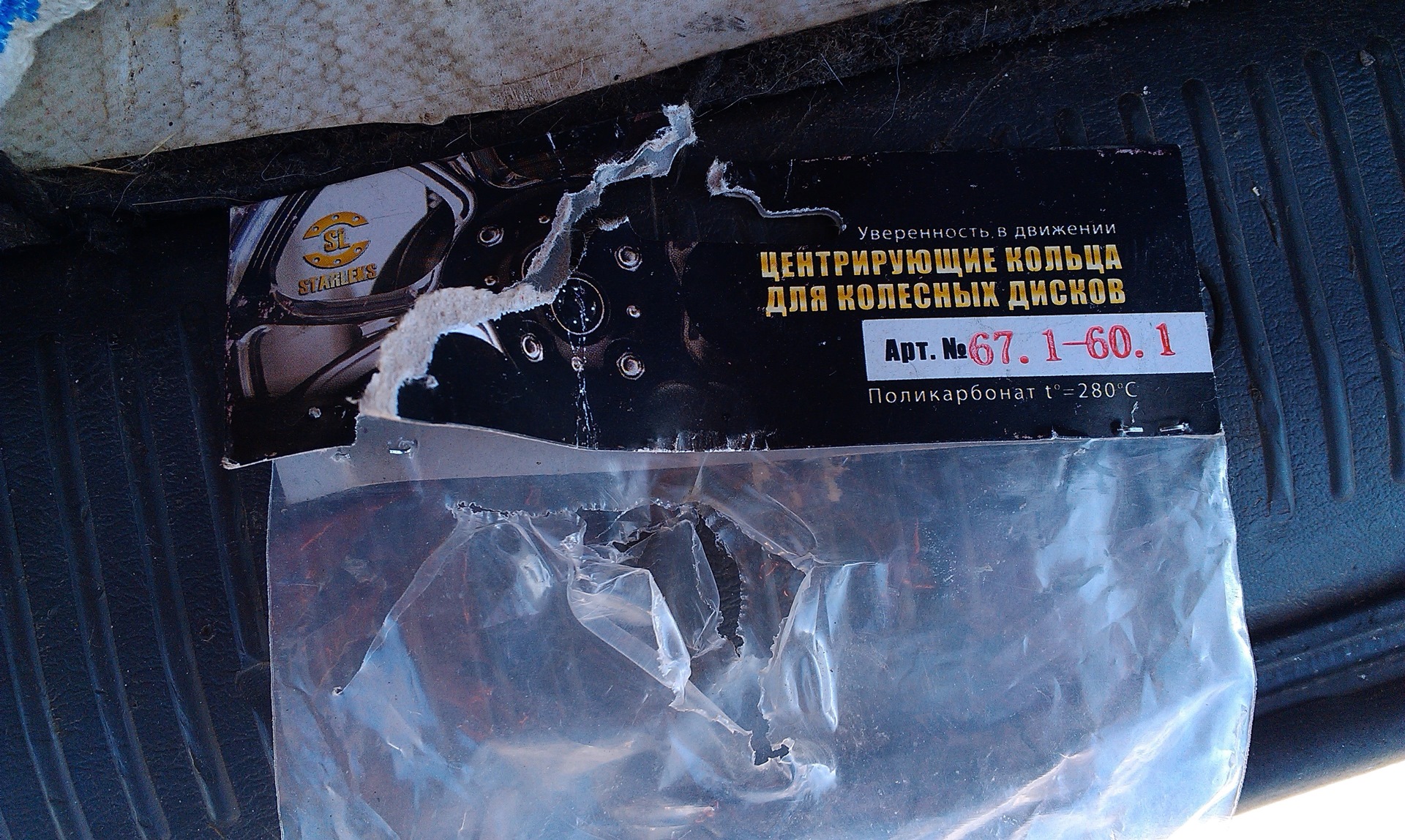

В ноябре вибрировал левый приводной вал, машина из-за него при разгоне подпрыгивала как лягушка. Переобулся на шиномонтажке и поехал менять в сервис привод. Привод поменяли но осталась вибрация по кузову, балансировка решил я поехал обратно на шиномонтаж, да балансировка сбилась. Отбалансировали, но вибрация осталась. В течении зимы искал проблему, посетил три разных сервиса, две разные шиномонтажки, купил даже другую резину на передок. Все бес толку, мелкая вибрация по кузову на любой скорости и чем быстрее едешь тем больше вибрация. Уже не знал что делать. Последний раз на шиномонтаже посоветовали поставить центрирующие кольца на диск. Раньше я неоднократно снимал колеса при ремонте, переобувался на летние тапки, все было нормально, а после таджик-сервиса где переобувался сорвали резьбу и заганяли гайки без наживления, появилась вибрация. Проблему решил купив центрирующие кольца, вибрация ушла.

Выбрация была от колёс где в шиномонтажке согнули шпильку одну а вторую сорвали. Конусные гайки не давали своего эфекта
надо колеса с правильным ЦО покупать а не чо попадло
