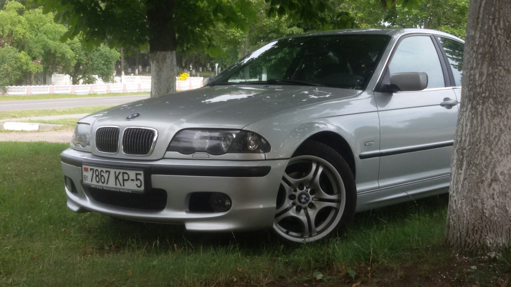

Может у кого были такие разно широкие диски.у меня спереди ризина 225/45.а зад 245/40.а хочу поставить 245/45.и вот думаю они станут или нет?И почему спереди 45 а с зади 40
Сзади 45 снанет, ничего не будет задевать, но это не правильный размер резины должен быть 225/45 перед и 245/40 зад. Были такие диски, круто смотрятся.

Я езжу на 225/45 и 245/40 — отлично смотрится :) Да и зацеп более-менее :)
Сделано так для того, чтобы общий диаметр был почти одинаковый у колёс.
Так и у меня так стоит)но задня убита в ноль))
