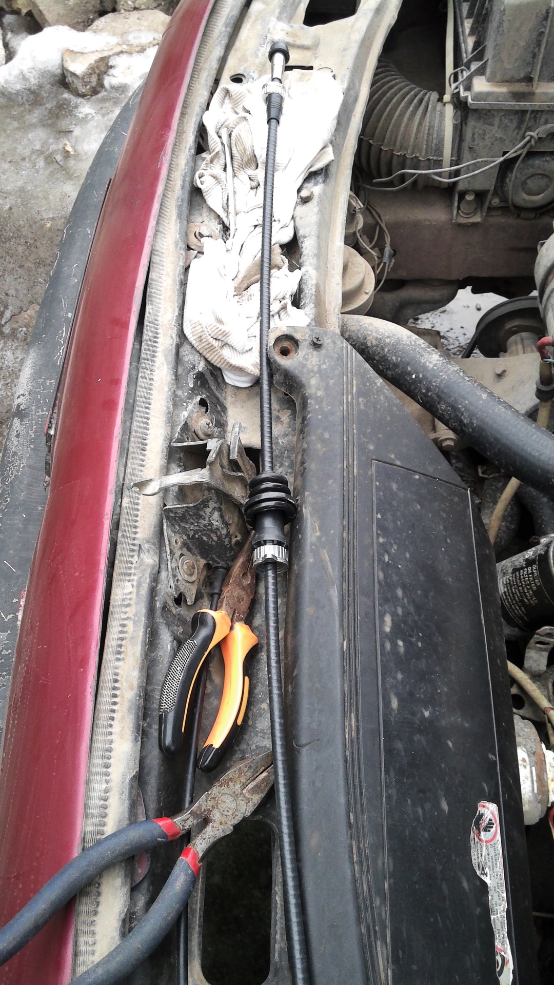

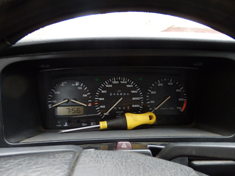

Перестал показывать скоростомер, скорость и следовательно пройденный путь. Первая же мысль — тросик!
Мы лёгкими путями не ходим, поэтому, вооружившись отверткой снимаем… приборку =)) Проехался понаблюдав за тросиком, точно — не крутит.
Заказывать и ждать долго. Да и дорого. Китайский стоил 400. Сейчас даже не знаю…
Обращаемся к "всезнайке": "Лакей гугл! Тросик спидометра…"
Далее — берем пассатижи и откручиваем тросик от коробки. Заглядываем и наблюдаем такую картину:
ВэДэШки (отдельная история про правописание))) под рукой не было, а вот силиконовая смазка выручила.
Прикипело все настолько, что пришлось открутить и привод тоже. Все почистил, огрызок вырвал, внутрь кожуха налил смазки и съездив в магаз купил тросик от скоростомера ВАЗ 2107. Дали какой-то "ноунейм" — безИмянный одним словом.
Вернулся домой, вытащил из "семёрышного" и вставил в "фольксовский"! УРРРАААА…
А нет! Не прокатило. Торчит зараза см 10-15 =((
Думаю, да что не так! Перемучился: и так пытался вставить, и эдак… Устал…
Решил начать, последовательно, с начала. Полез к "лакею" и… твоюждазаногу! Размер не тот нужен! Прочитал, померил (пристроив огрызок) старый — ага, созвучно числу размера.
Все магазины автозапчастей объехал — нет 110мм =(( Вернулся, сижу расстроенный и размышляю что предпринять, и тут, на глаза попадается открытая страница с размером!
Вместо 101см я искал 110см!
Быстренько смотался и купил новый, уже с клеймом производителя и надписью 2107. Но на всякий случай, со мной была рулетка и я проверил.
Дальше все просто, минут за 5 — 10.
Прокатился, всё норм. Про шум не скажу, не до него было. Хотя если б он присутствовал — обратил бы внимание сразу.
