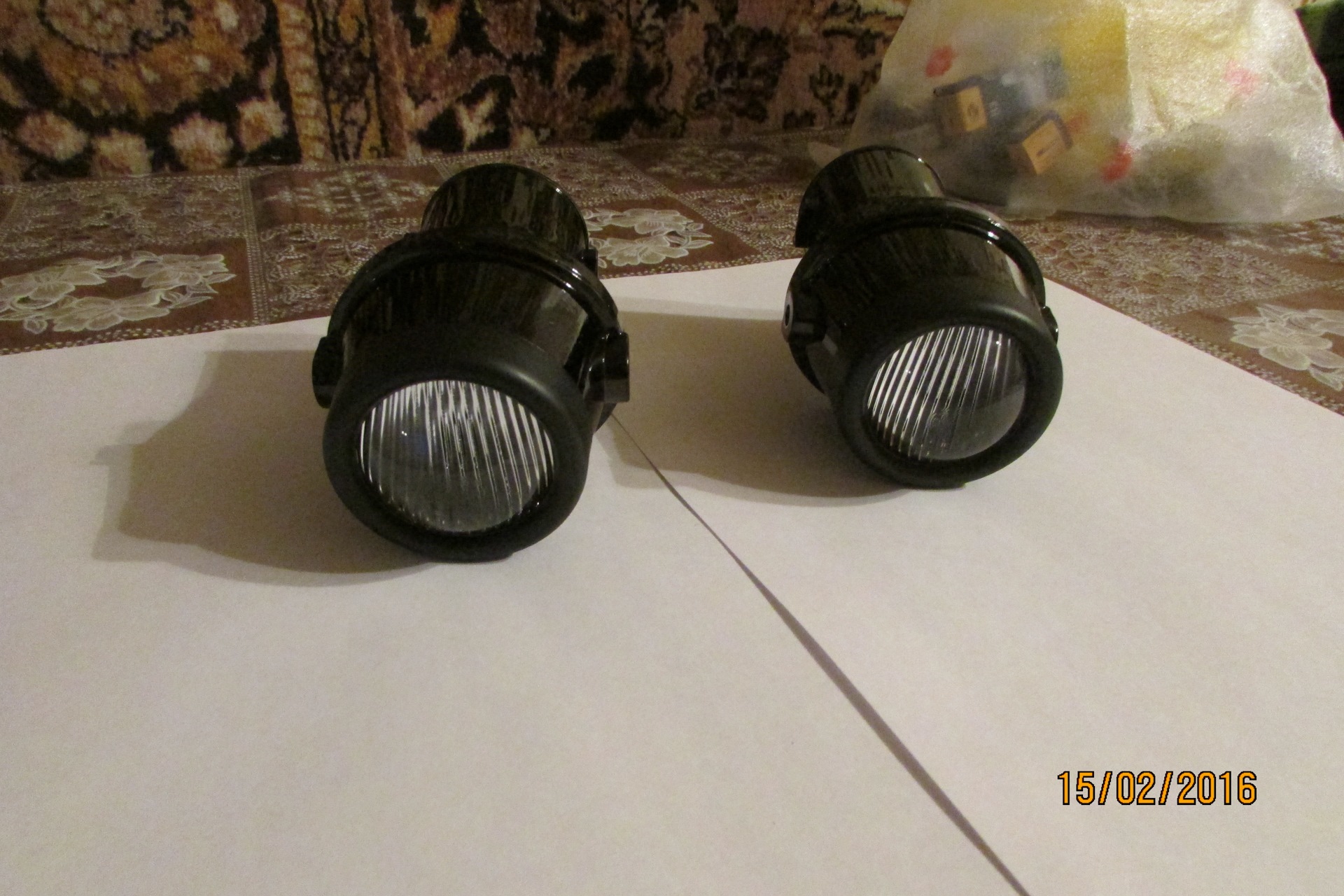

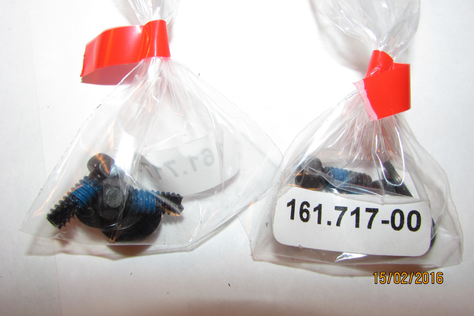

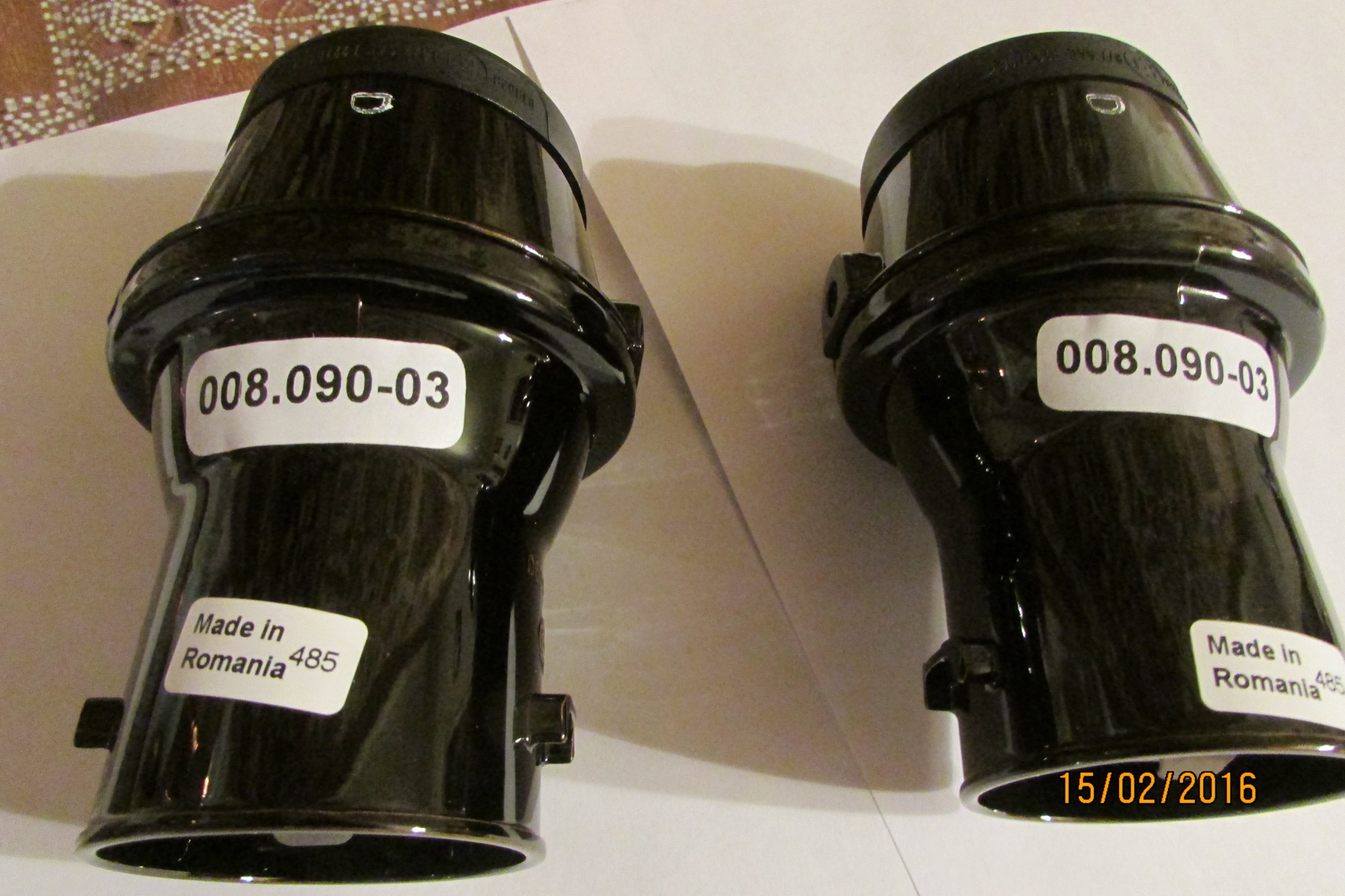

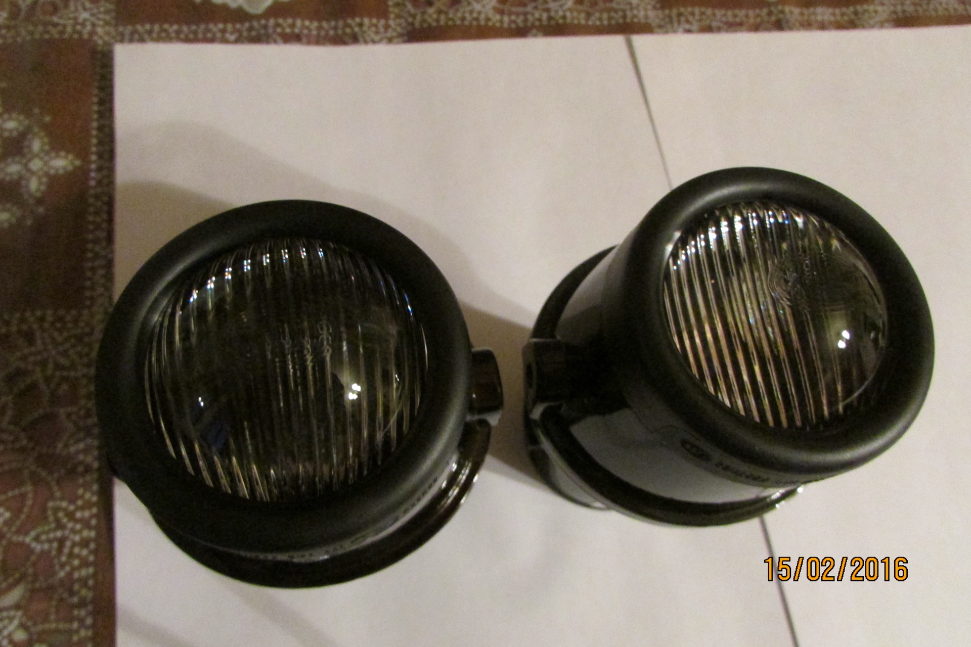

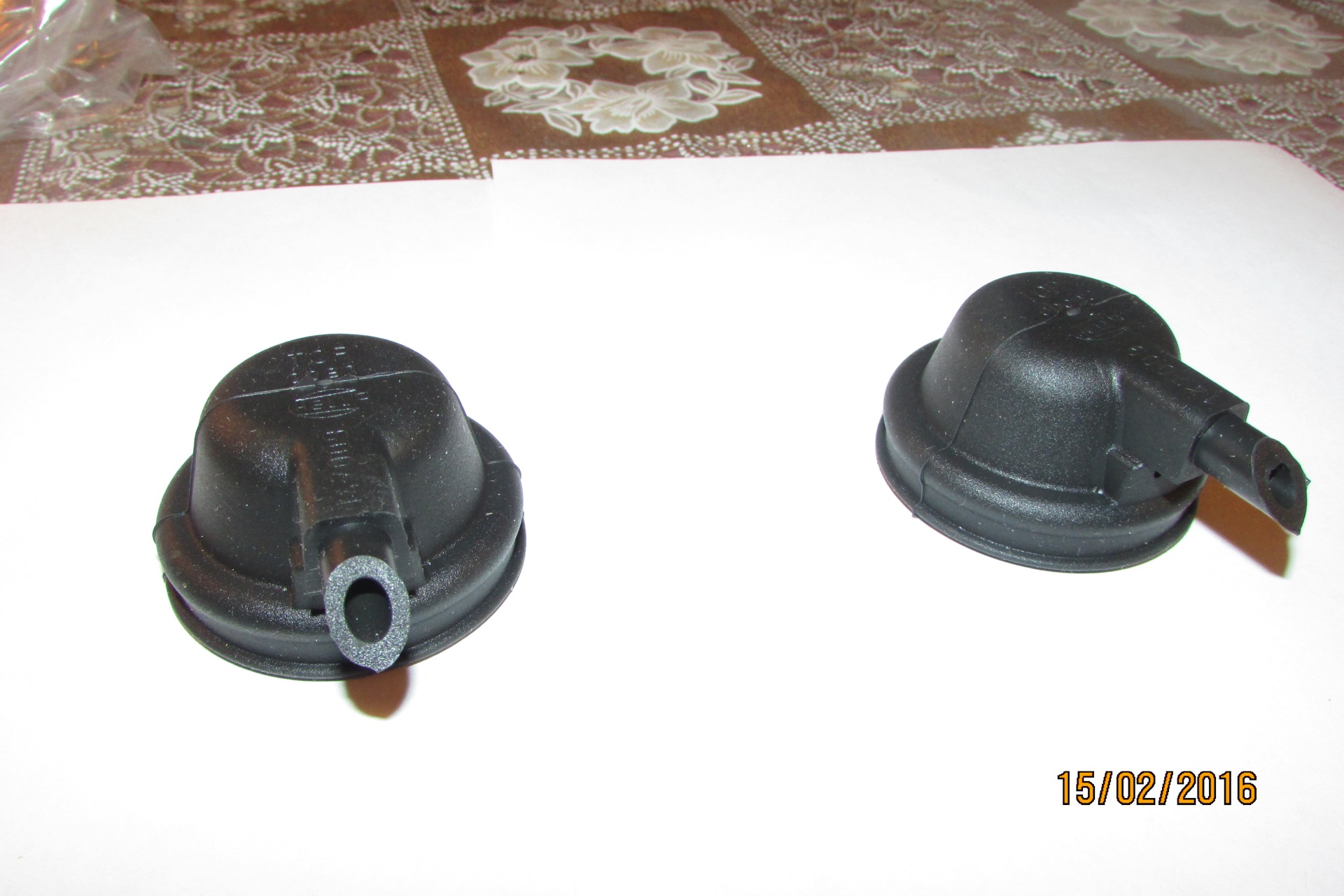

Сегодня наконец-то съездил в обед в autodoc.ru и забрал заказанные ПТФ линзованные BEHR-HELLA..
Всё точно также как и у hdriver01 вот его материал www.drive2.ru/l/8793190/

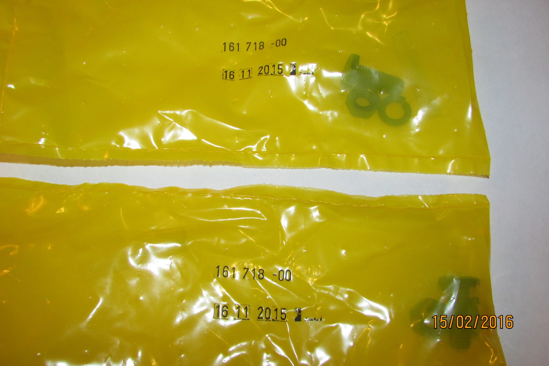

и у меня также.Те же самые производства Румыния, но почему-то не Германия.Не знаю вообщем.Интересно надо ли делать дополнительную герметизацию их или нет?

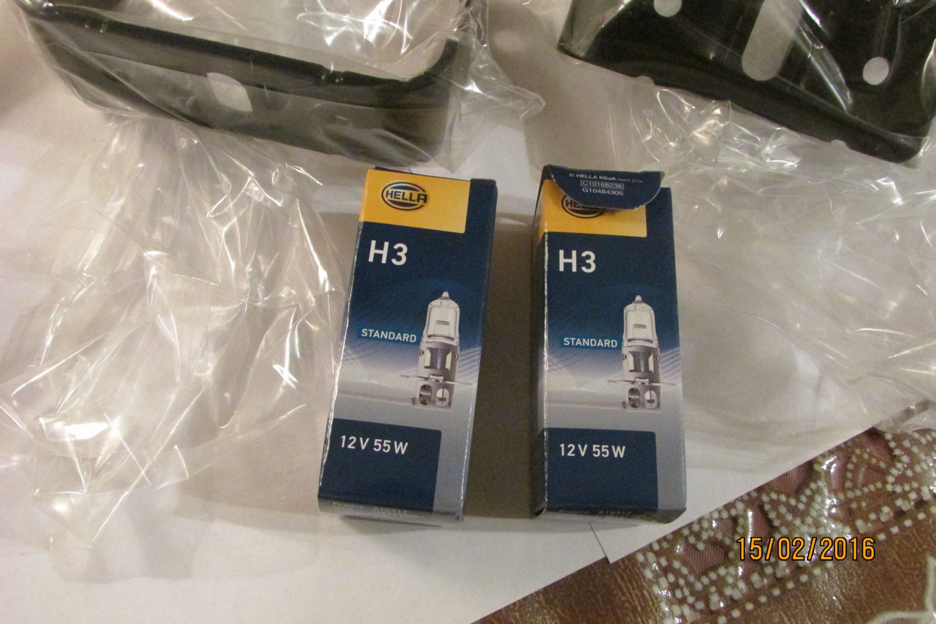

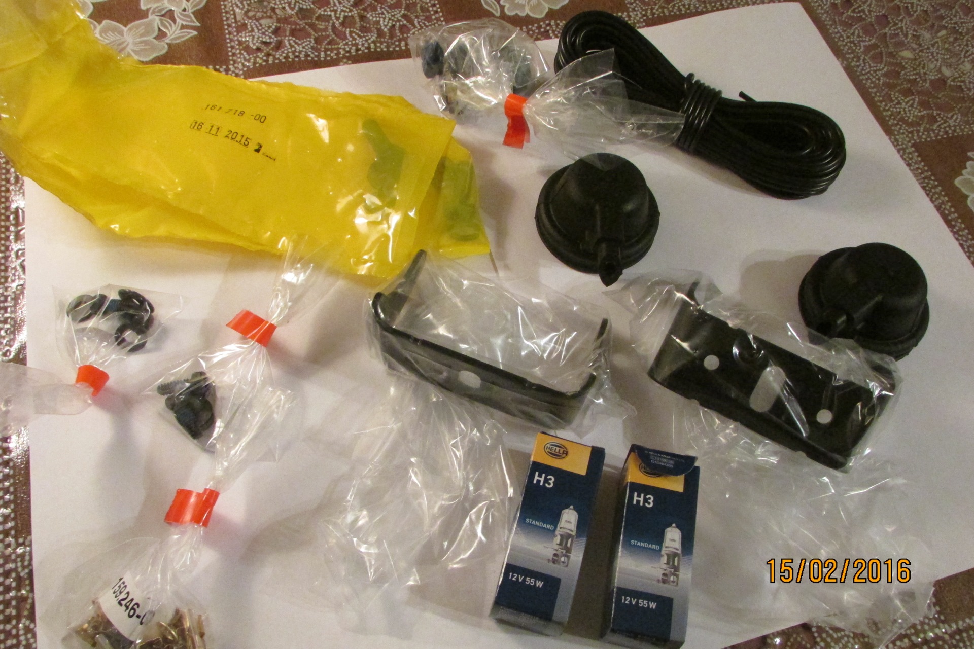

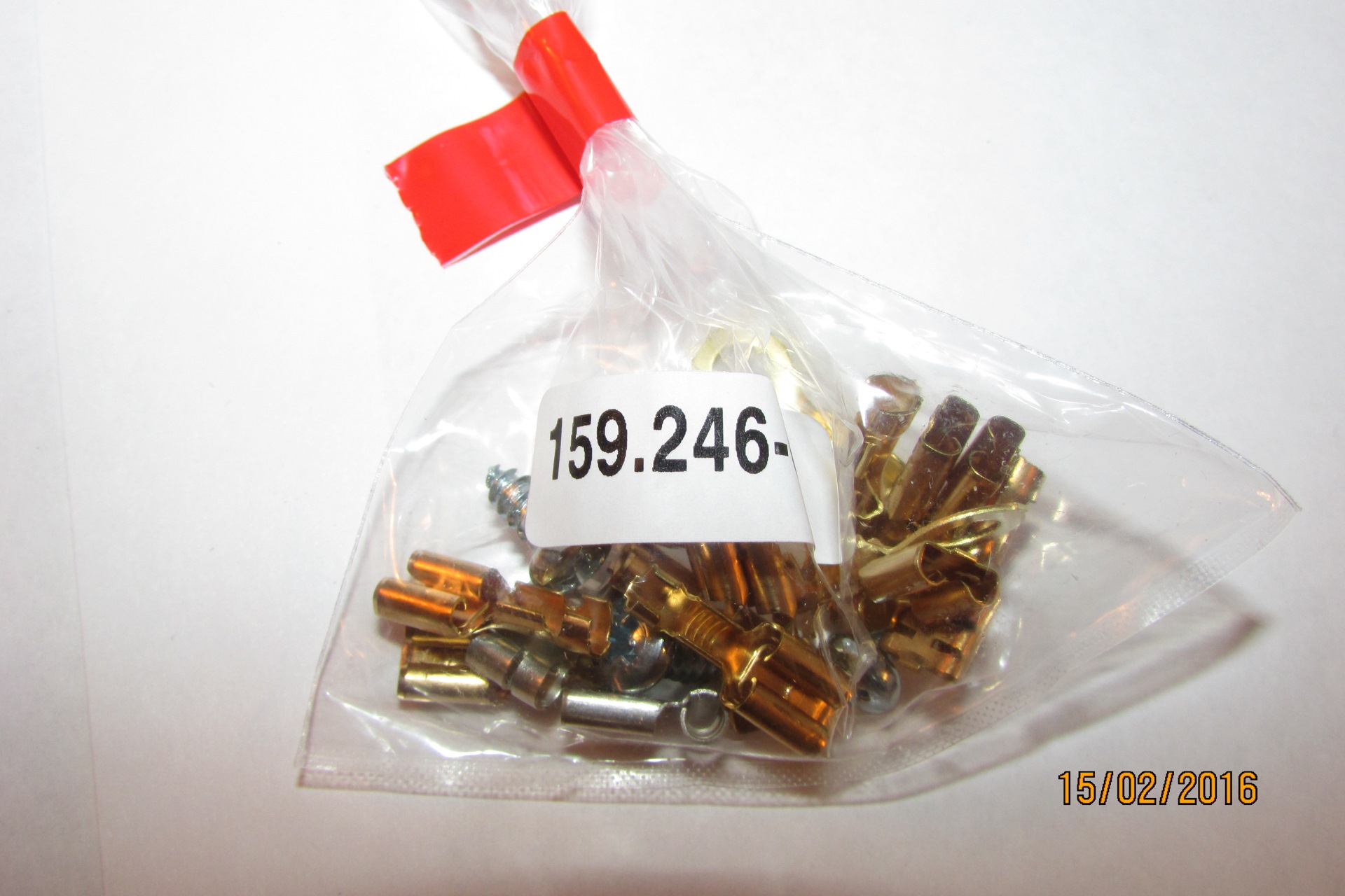

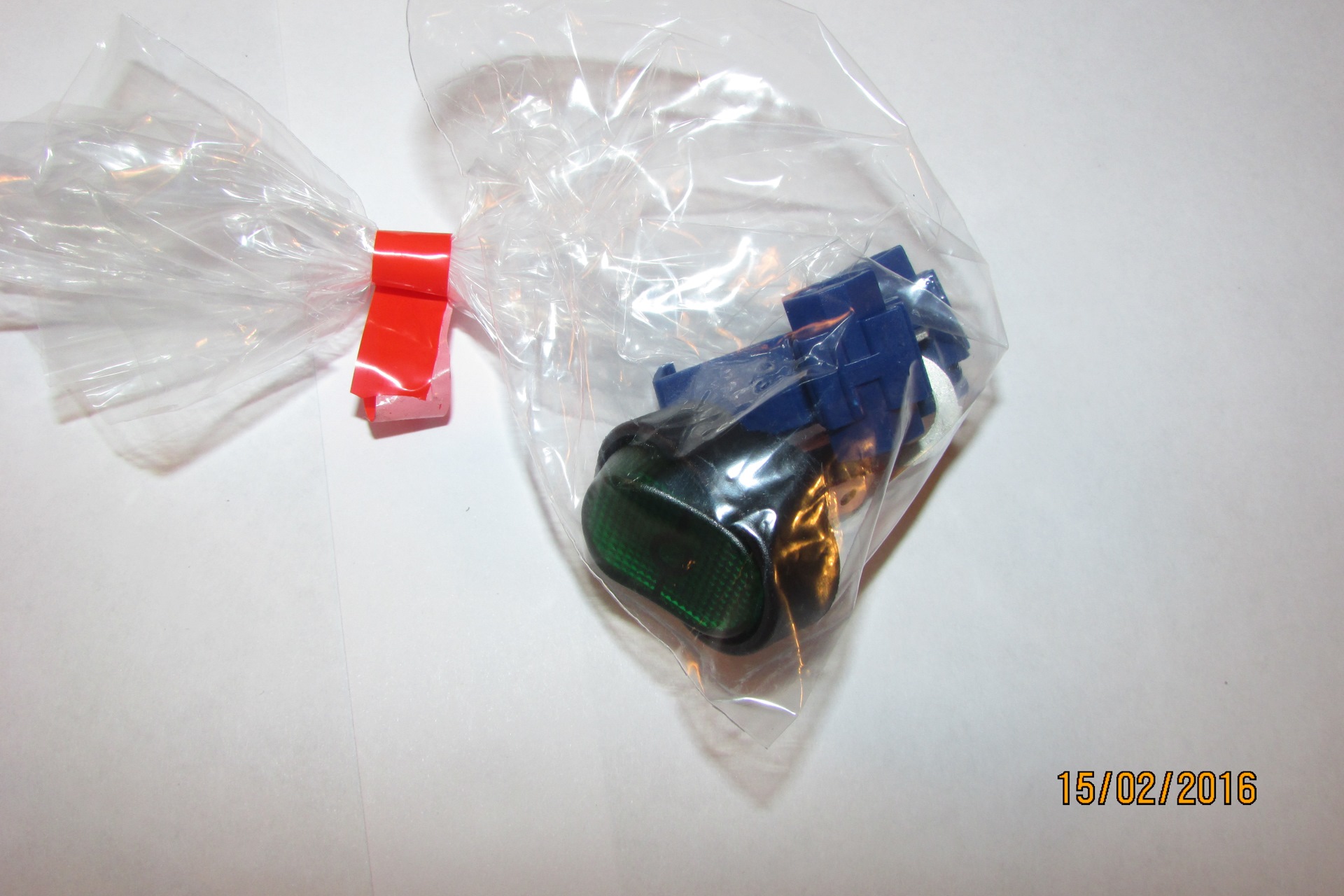

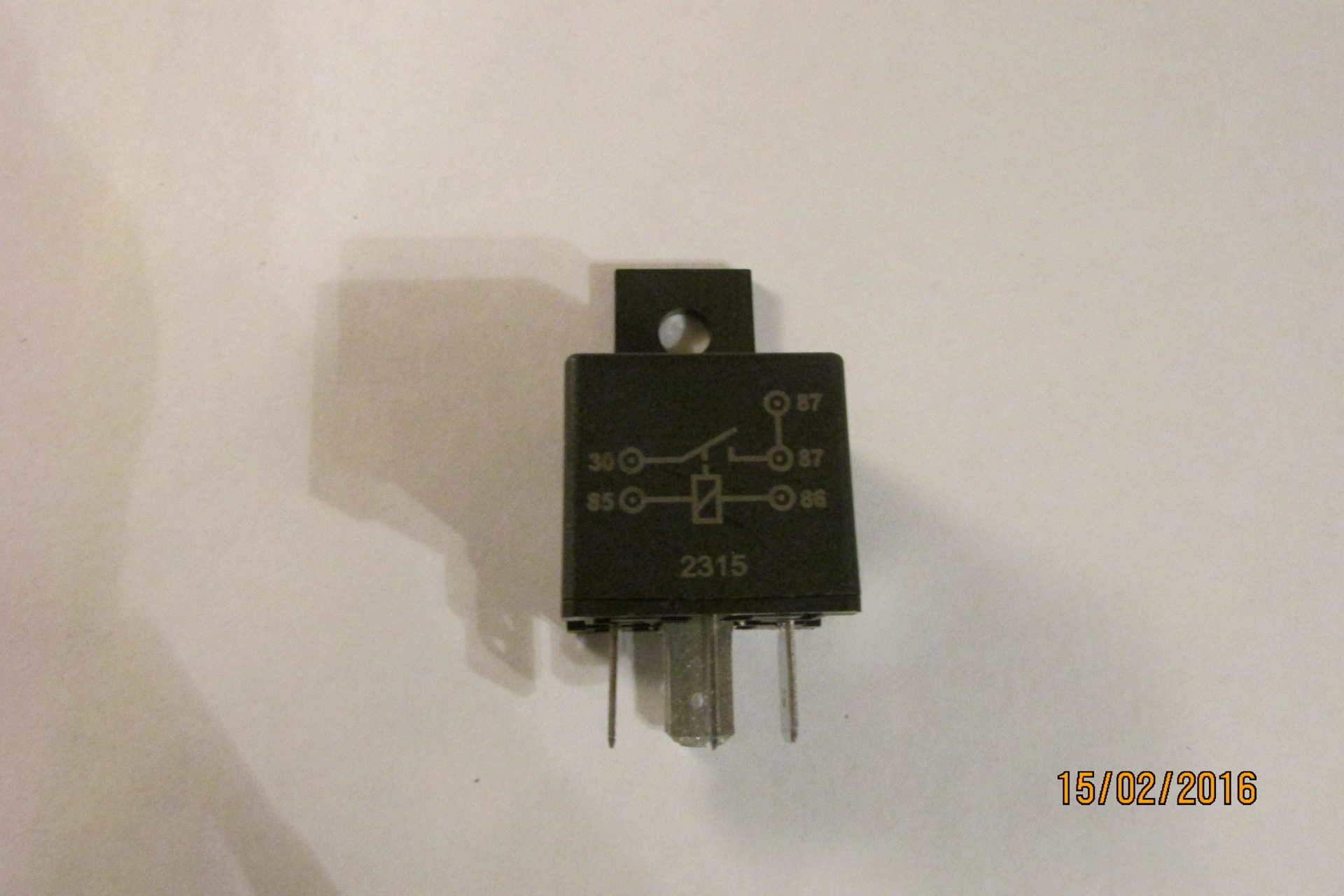

Сделал фото содержимое упаковки.

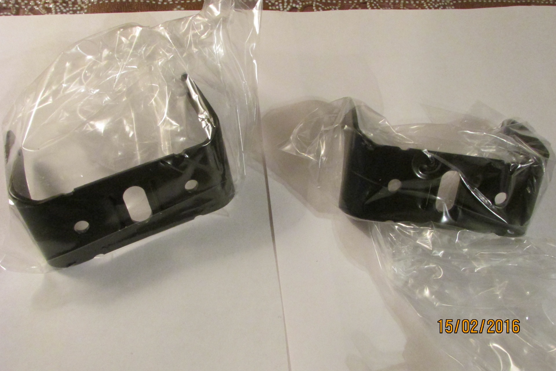

Кронштейны заказал у себя на заводе, ребята из РМЦ сказали скоро сделают.
Чертежи кронштейнов брал здесь.

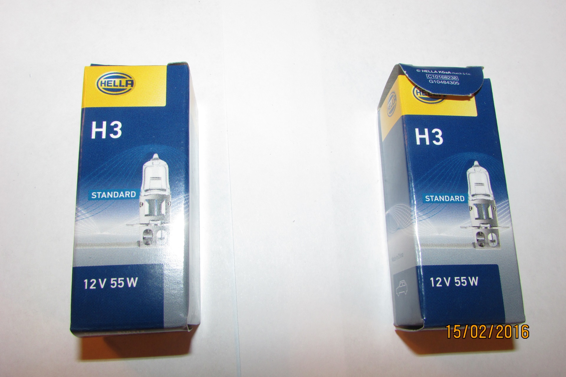

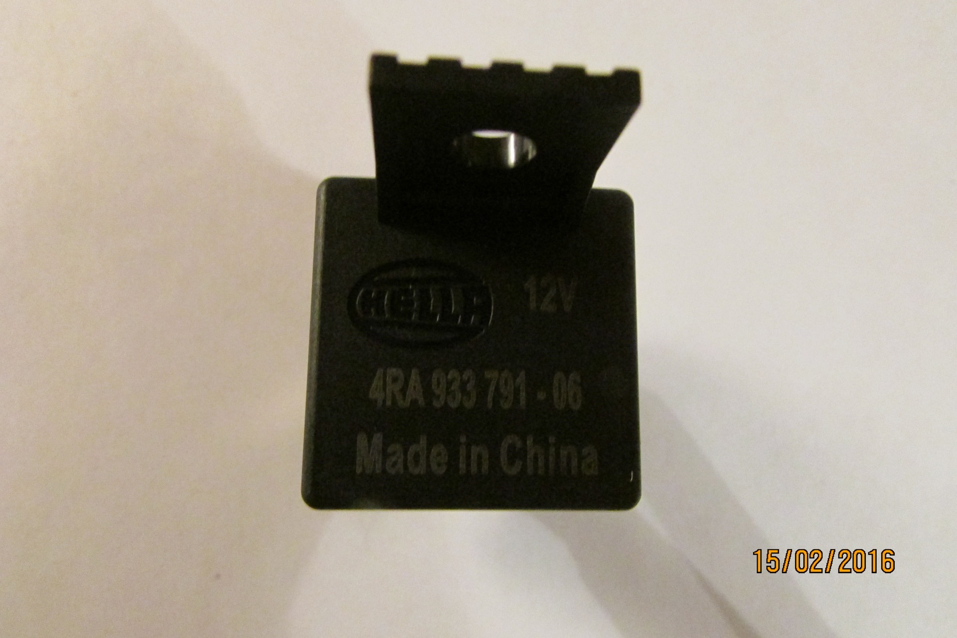

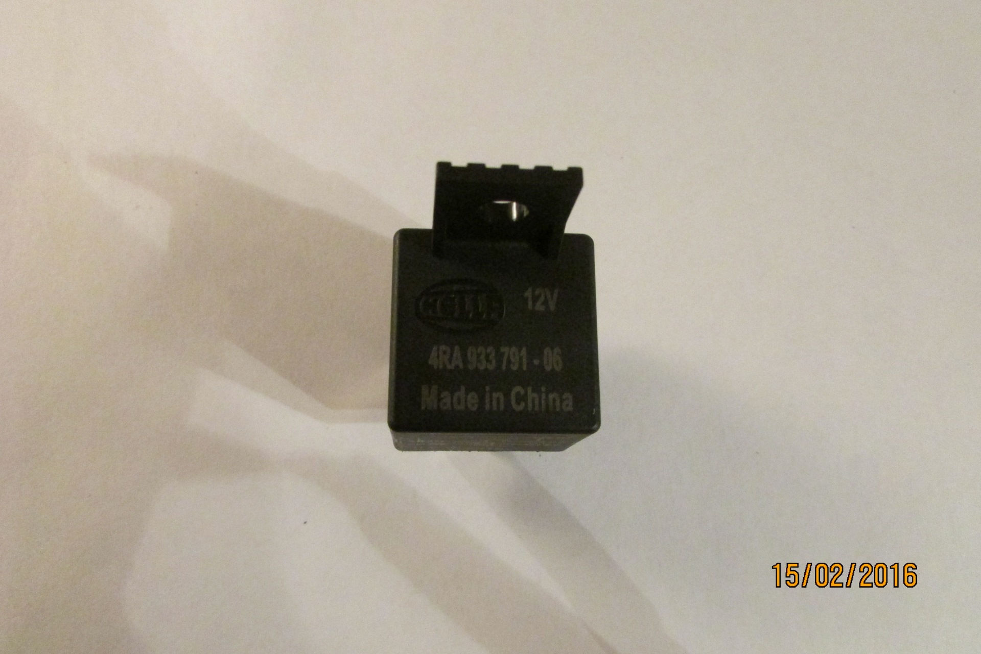

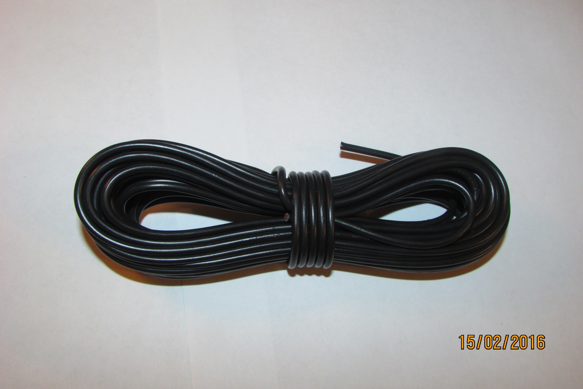

В наборе есть штатные лампочки, но я буду ставить ксен Н3 4300К.Пока занимаюсь установкой проводки т.к там под штатные лампочки, а нужно под ксен.Воспользовался советами serega2308 и ingener73
Остаётся приобрести ксен Н3 4300К и всё.К весне монтаж буду делать.
А пока только фото.
Запчасти на фото: 159246
Запчасти на фото: 08S012

Здесь не это главное, а какова их конструкция и каков свет.Они линзованные и шторка есть.Чёткая граница света.Не то, что у обычных рефлекторных просто рассеивание.
С этим спорить не буду, разумеется линза-это как знак качества освещения)
Точно!

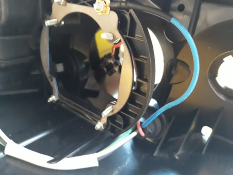

Поздравляю Наиль! В дренажные отверстия резиновых заглушек вставь капельницу и выведи наверх. Воду подсасывать не будут, так как у нас они очень низко находятся
Спасибо, Женя!Блин опять эти шланги мастрячить?Как они мне надоели ещё на ПТФ-тюнинг.Ладно подумаю об этом.
Да не думай, а делай. Я в первый раз не сделал, засосало по полной программе. Снимал сушил, сейчас все ок
Понял.Хорошо.
Проверь крепления лампочек, на туманках, не помню точно почему но родные не подходят для ксеноновых ламп.Приходилось придумывать крепеж.
Это я уже знаю.
Левую вообще не трогал, а вот правую залил термо клеем(т.к. она всегда ниже левой — и все лужи обычно с правой стороны — из-за особенностей дороги)
Ну и конечно туманки в Нексии очень низко находятся !
На герметик не стоит — если нужно поменять лампу ксена — нужно будет менять и заглушку(лампу ксена вставил — и залил термо клеем, одел заглушку — и забыл ) уже года 2 так катаюсь)

Тоже такая мысль посетила. Народ делает герметизацию. Радует то, что герметика потребуется меньше, если сравнивать с теми же тюнинг птф и вероятность попадания воды в сравнении с последними, также меньше.
О тогда это плюс.

По счет герметичночти смаж не помешает…лучше перебдить:) А так классные.
Ага.Спасибо, понял!

ксен в них нельзя ставить . стекла рифленые. в магазинах продают переходники из под н11 в н3 и наоборот
Кто тебе сказал?Нет стёкла там не рифлённые ошибаешься.Гладкие.Я уже включал и всё попробывал.
Зачем эти переходники?Не веришь?
www.drive2.ru/l/729782/#post
www.drive2.ru/l/3628773/
а че за рефленые полосы?
Это внутри просто отражатель рисунок такой имеет.А так снаружи всё гладко.
понятно тогда
Стекла и вправду рефленые, разбирал одну. Но у самого стоят с ксеном, светом доволен, стг, хоть и не идеальная, но есть.
НЕ ПУТАЙ
Линза там а не рефленные стекла !
Полоски сделаны спецово чтоб эти МИНИ туманки светили вровень полноценным ПТФ (в ширину)
А шторка отсекает верхнюю границу

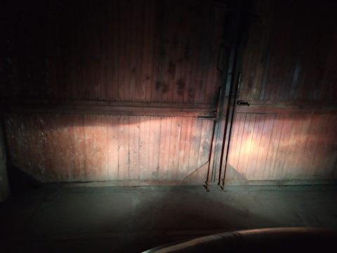

И вроде подписан на мою машинку и должен был видеть фотки с четкой границе этих ПТФ с ксеном )
g-a.d-cd.net/29f1728s-960.jpg
b-a.d-cd.net/f423728s-960.jpg
Шторка закрывает не всю половину линзы, но суть не в этом) а как светят, я знаю, с ксеном стоят уже около года)
А это что ? Не половина )
Завтра скину фото разобанной туманки.
)) зачем мне разобранная — если я тебе показываю свет с ксеном!, да края не много не ровно по сравнению с серединой — но это не родные ПТФ с ксеноном без всяких шторок
Светят однозначно хорошо, не знаю, почему многие пишут, что с галогеном светят лучше, засвет минимальный есть, но это мелочи, по сравнению с ксеном в девятых задранных туманках)
