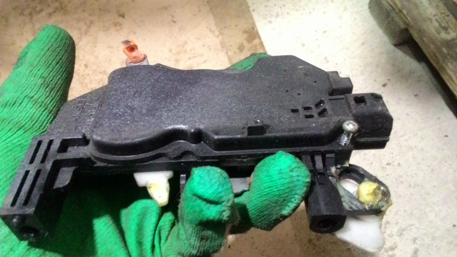

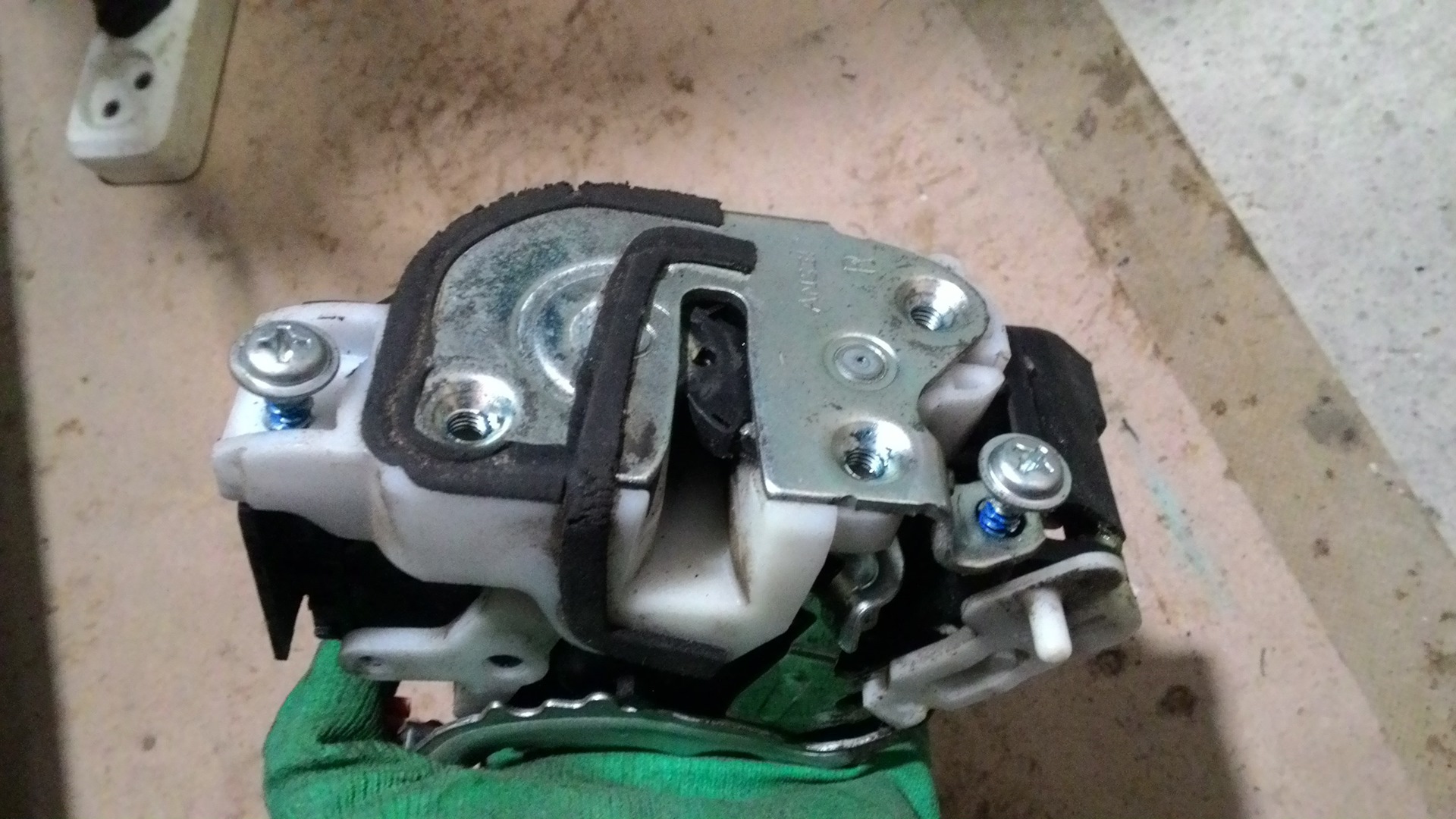

А далее будет наглядно на фото:
откручиваем два крайних винта
откручиваем этот маленький винтик
затем надо отделить крышку от корпуса. Сразу скажу это не легко, корпус слегка склеен, будьте аккуратны!
Прозваниваем мультиметром, и мотор не подает признаков жизни.

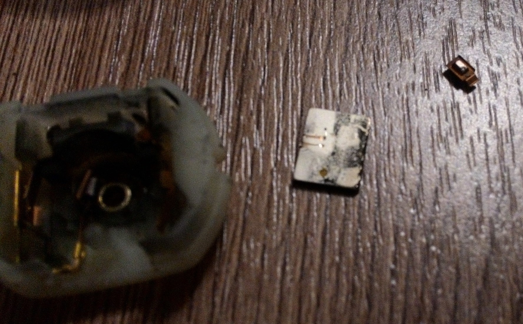

А вот и в чем проблема!
Красная стрелочка — это проблемка, щетка отогнулась!
зеленой стрелкой на всякий случай указал, это втулочка которая должны быть на штоке ротора моторчика, она просто выскочила у меня.
Подгибаем чтоб было так! аккуратно пропихиваем и ставим ротор на место.
Полезный совет! При сборке возмите кусачки и тот край что слева торчит мааааааленький крепко возьмите. Вот так и запихиваем в корпус моторчика ротор, просто так у нас ротор не выскочит и не обломит щетку!
Поэтому, у кого всё таки обломилось, как и у меня(((, для вас ниже, читаем))) далее:
Берем паяльник и паяем…
Вот примерно так получится у вас должно!
