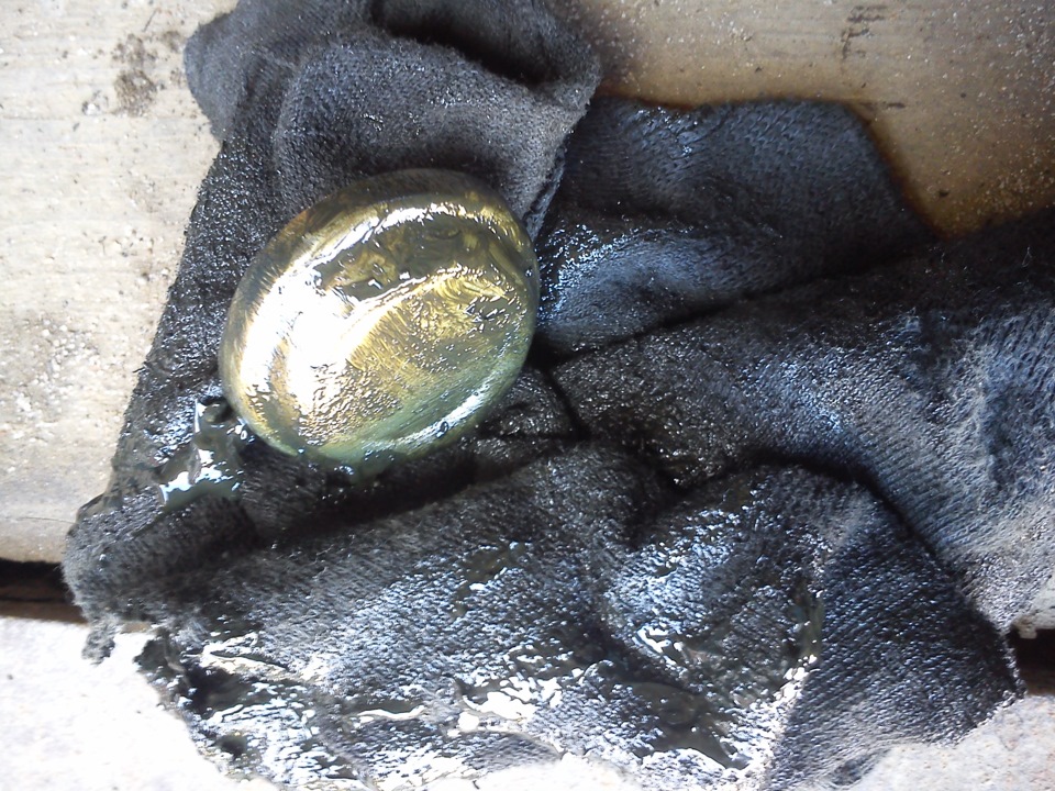

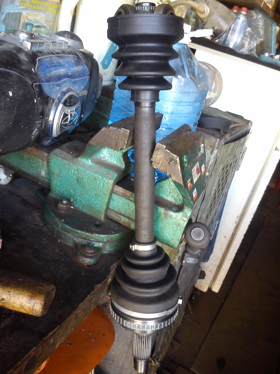

Захрустел левый ШРУС, в очередной раз. Почему в очередной? Да все просто: за год 2-е штуки выкинул, летят как семки! И имеют свойство слазить со стопорного кольца! Я и кольца менял, в последний раз уже оригинальные брал, и забивал их со всего маху, да все одно в помойку. Ну да ладно разберемся. Заглянул поглубже… Пыльник на внутреннем ШРУСе каюкнул. Решено буду делать все за раз. Внешний брал уже самый дешевый фирма называется как то: Рувилет или Рувелон, не суть. Пыльник для внутреннего новый, смазка для ШРУСов и вперед. Внешний заменил без проблем(опыта навалом, да и на стопоре он уже не сидел), а с внутренним прошло все несколько интересней. Снял привод, промыл трипоид, начал вычищать смазку из гранаты и чувствую… Хрень какая то! Толи отвалилось что то, то ли… В общем достаю, очищаю от смазки и наблюдаю хреновину, напоминающую заглушку ступичной гайки! Спасибо тебе предыдущий владелец, ну или владельцы. Сюрприз порадовал, ибо причины умирающих внешних ШРУС из детектед энд ликвидет. Собрал все по местам. Катаюсь радуюсь)))
