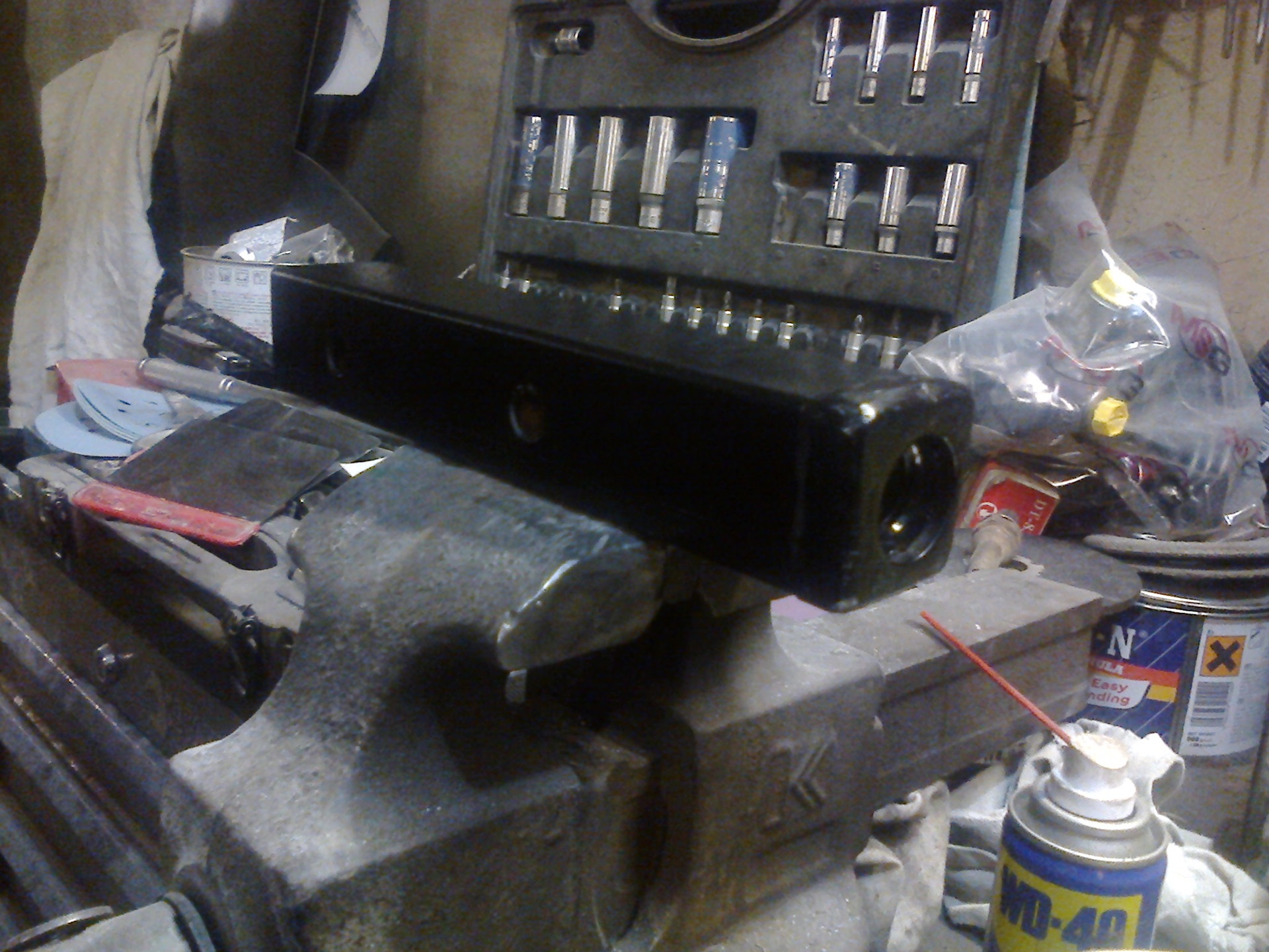

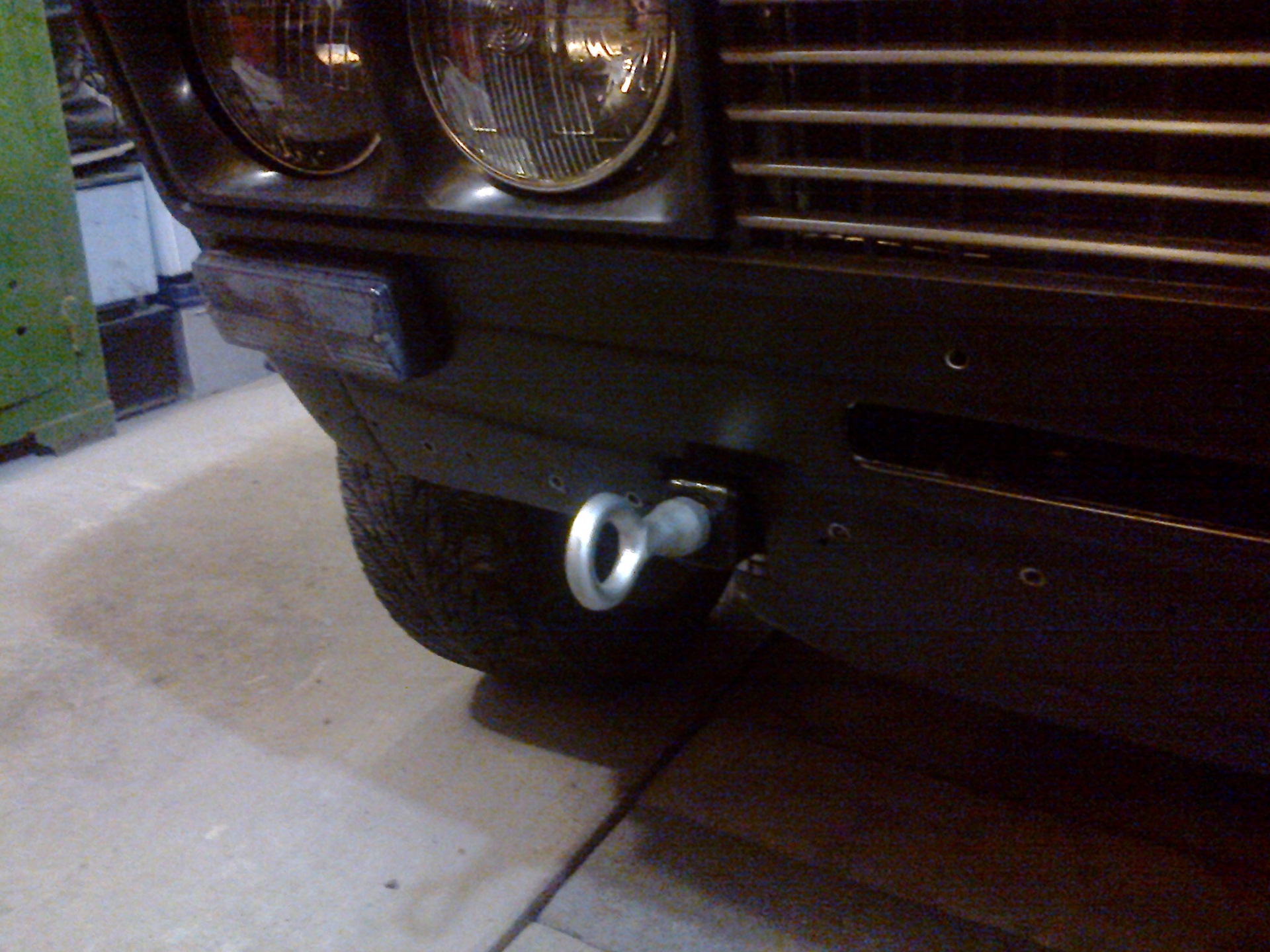

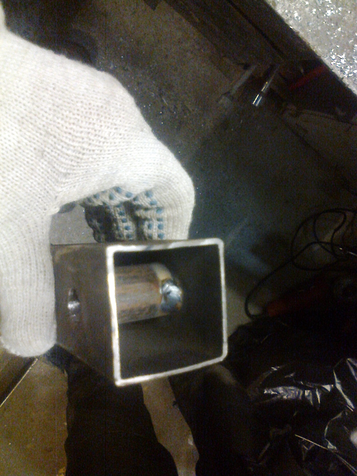

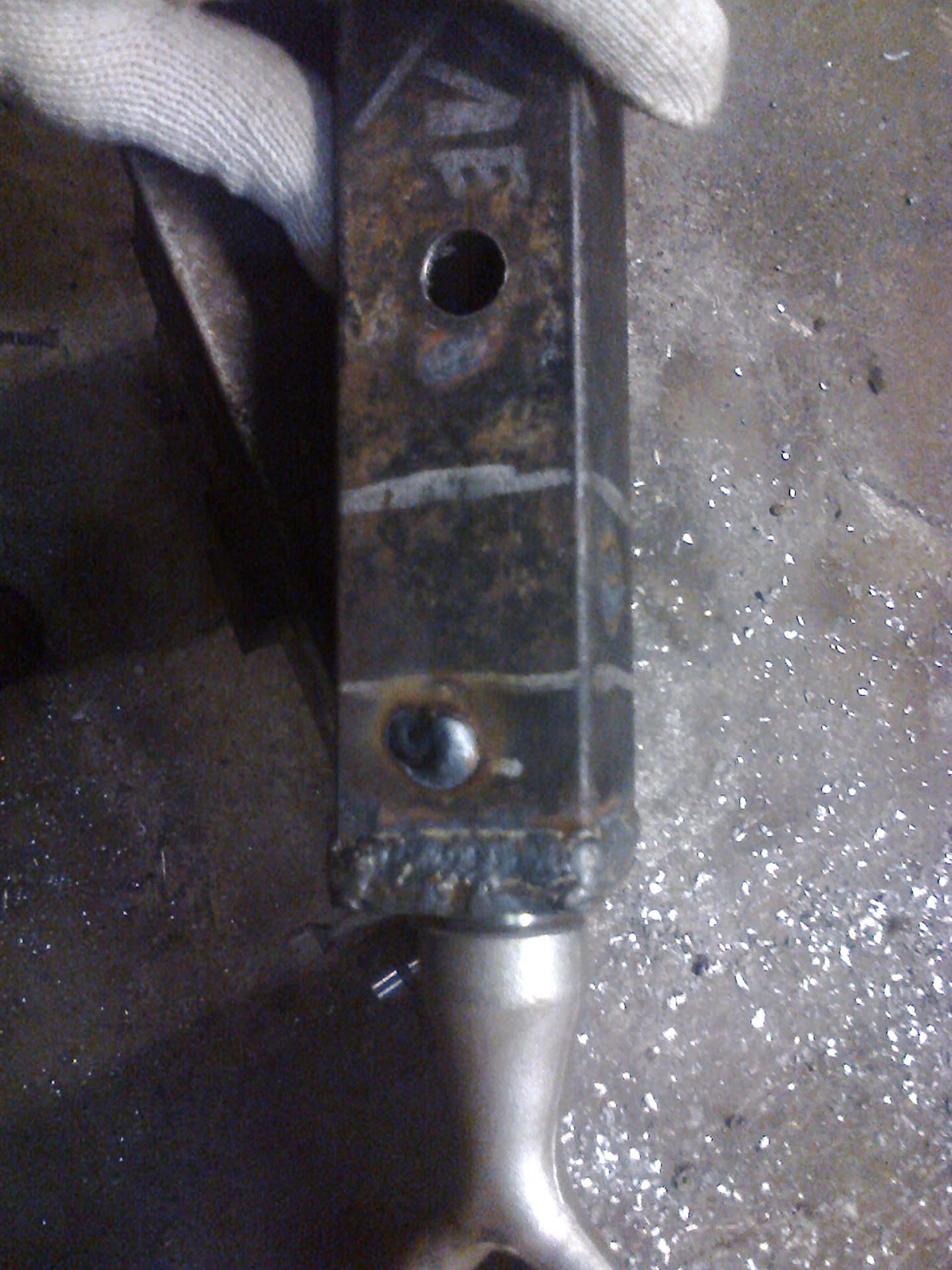

Встал вопрос о транспортировке Шоши в одно хорошее место, где с ней произведут некоторую работу, какую именно пока не скажу, чуть позже будет отдельная запись) Как помните я пытался найти подкат, но не срослось, но все равно, огромное спасибо всем, кто откликнулся! Посидел, подумал и решил, что вернусь я к старой, но проверенной сцепке. Как я ее делал можно почитать тут:сцепка Сцепка есть, вопрос только за «ухами» на машине. К вопросу надо подойти основательно, ибо печальный опыт слабых ушек уже был:слабые ухи Добрые люди подогнали штатные крюки от Мазда 3, строительный рынок подогнал мне две высокие, закаленные гайки, правда по цене космоса…, а поиски в гараже увенчались квадратным профилем 40*40 и трубой ½ дюйма. Отрезаем профиль нужного размера, размечаем отверстия под штатные болты в лонжероне
, внутрь ввариваем трубки, что ничего не гнулось.
В торец профиля ввариваем гайки, закрываем шайбой и тоже ее обвариваем. Точим и красим,
подпиливаем обвес, каюсь, фоток с обвесом не сделал и все готово. Крепко, Модно, Молодежно)))

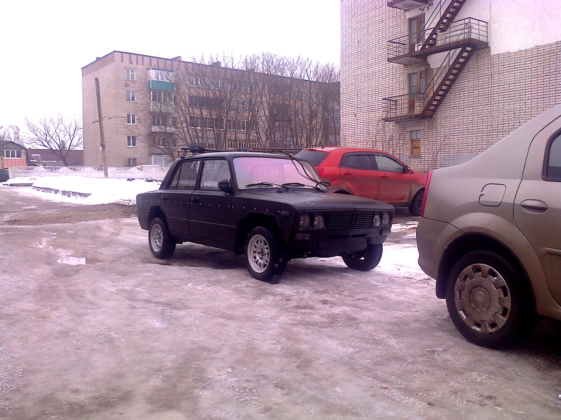

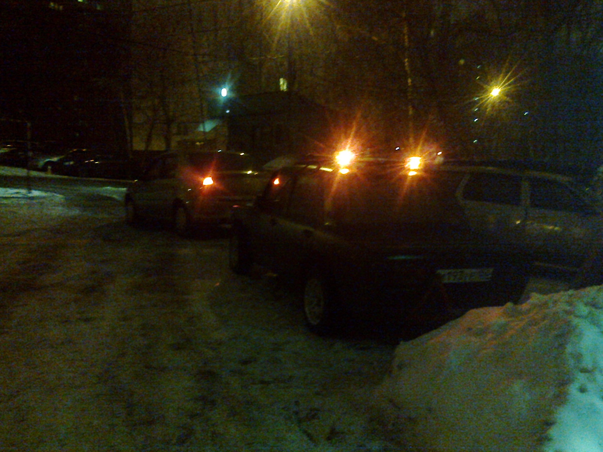

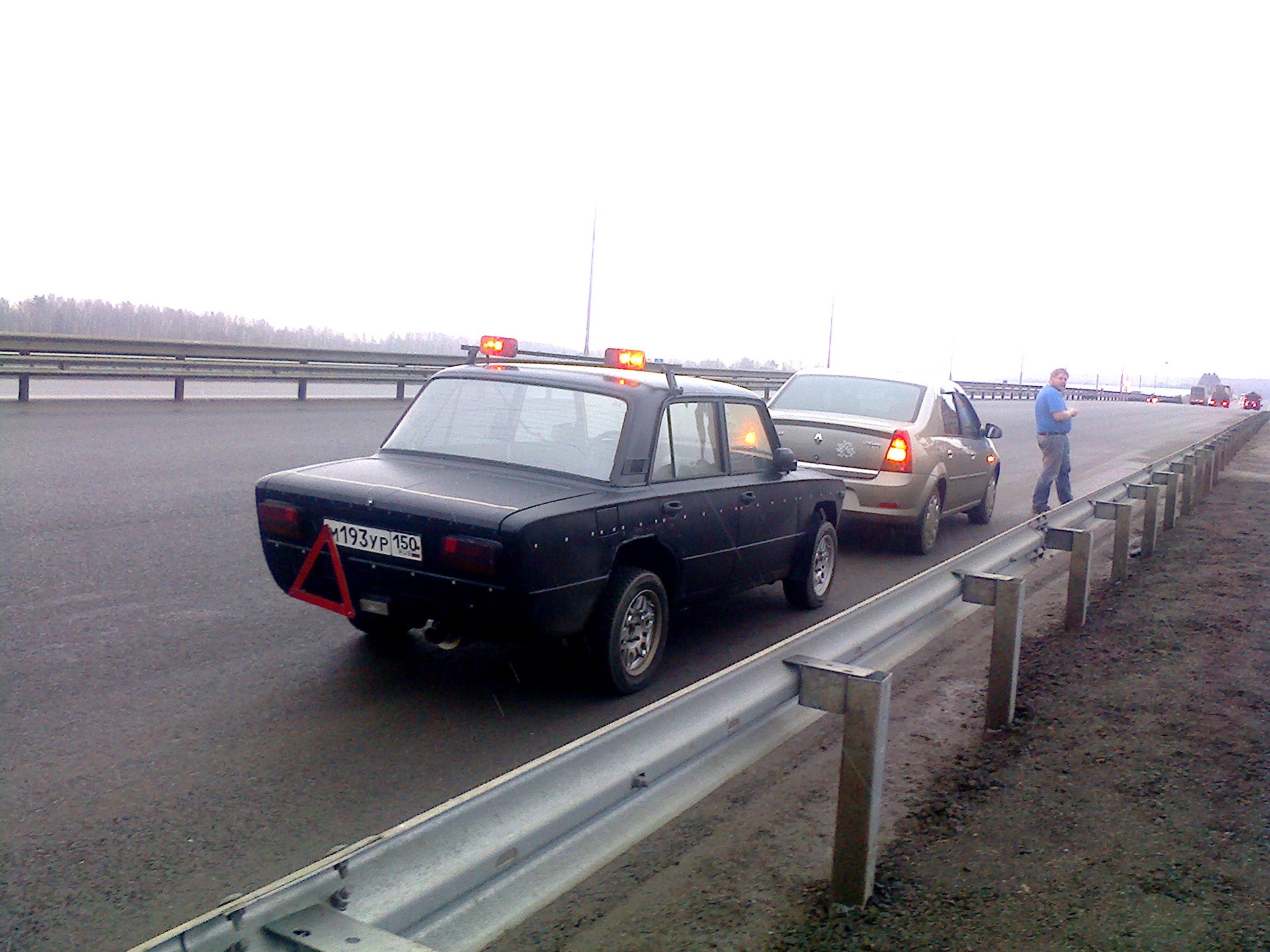

Когда я таскал Пяточка, то у меня под капотом был разъем, я его подключал жгутом в фишку фаркопа и на Пяточке горели поворотники, стопы и габариты. На Шоше нет пока проводки и я воспользовался вариантом «Б». На траверсе установлены два УАЗовских фонаря и так же подключены в розетку фаркопа. Конструкция крепкая, быстросъемная и надежная!

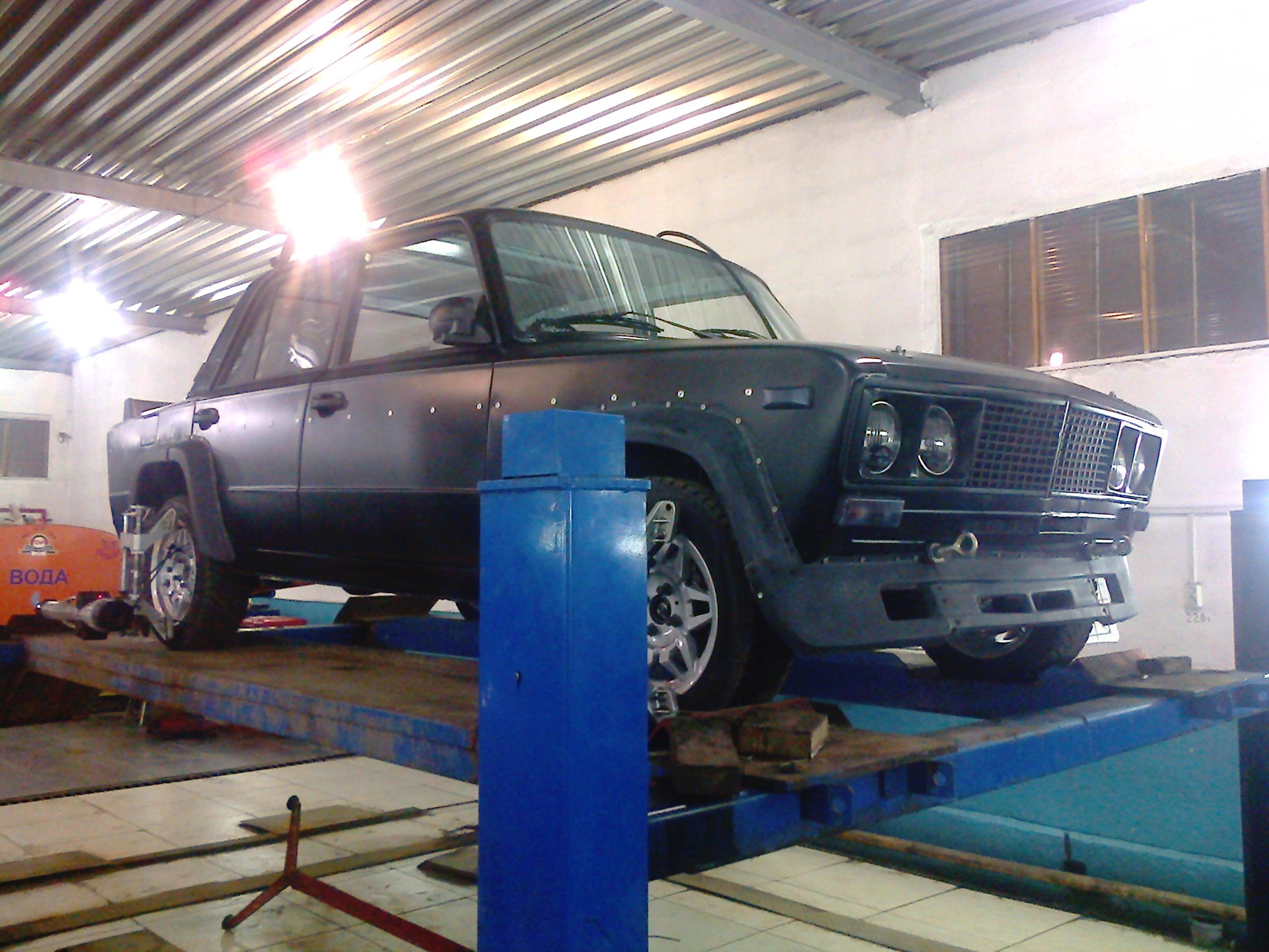

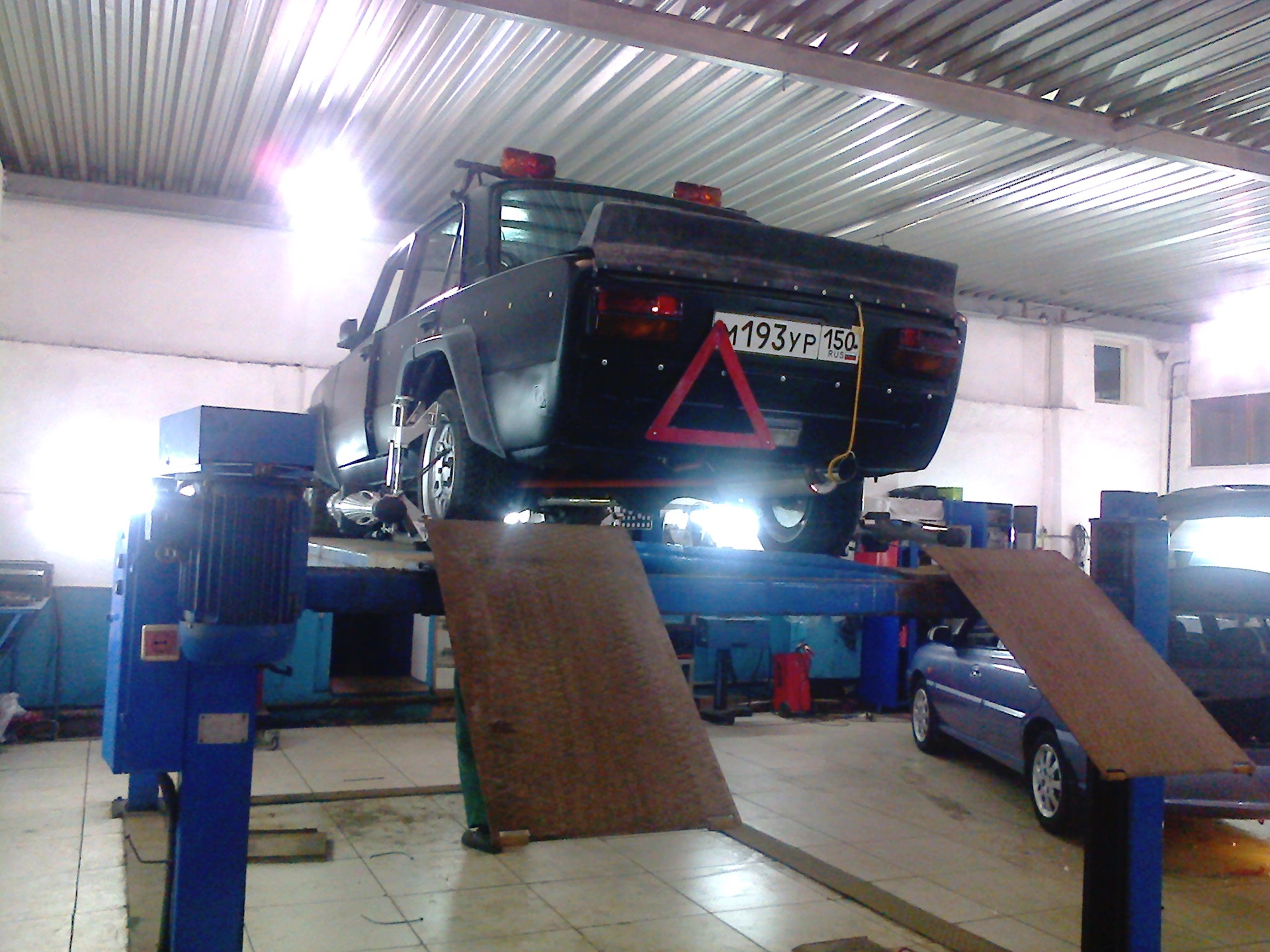

Первый выезд автопоездом состоялся на сход/развал. Все прошло удачно, весь автосервис мы шокировали своим видом, начинкой и полным непониманием, зачем надо настраивать подвеску на полусобранном авто…
А все было просто, нас ждал автопробег на 170км)
Сход/развал сделан, обвес демонтирован, кронштейны прикручены и, в назначенное время мы стартуем.

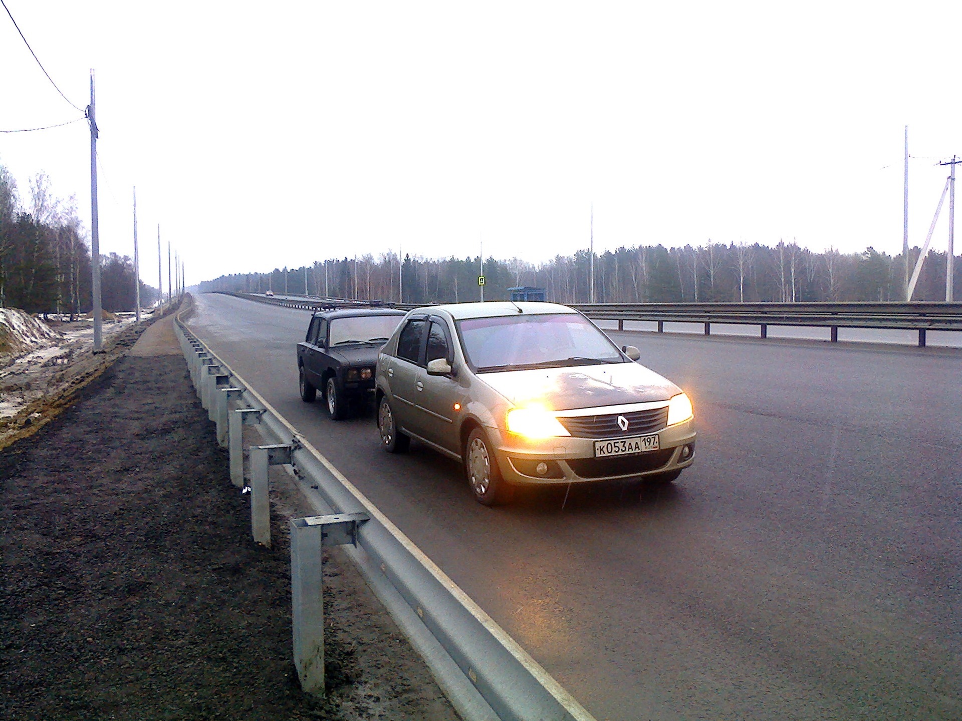

Я боялся, что из-за переделанной геометрии передней подвески и тяжелого руля, машина будет неохотно маневрировать на малых скоростях, но опасения были напрасны, все отлично! Ехали не спеша, со скоростью 80-90 км/ч.

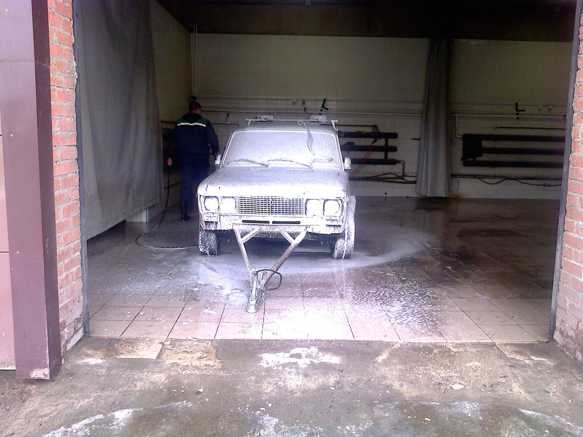

По приезду к месту назначения решили заехать на мойку, ибо Шошу усрали во время пути с ног до головы… Сквозная мойка не попалась, поэтому отцепили и просто закатили на помывку. Шоша еще не на ходу, но уже была на сход/развале и на пенной мойке, а это чуть ли не главные фотки в БЖ у народа, теперь и у нас такая есть)))

а руль нужно блокировать когда на сцепке тянешь?
Не, нельзя, должен свободно вращаться. Я как видео смогу обработать- выложу, там очень забавно, руль сам по себе вращается)))
sparco1051
Руль должен быть разблокирован.
