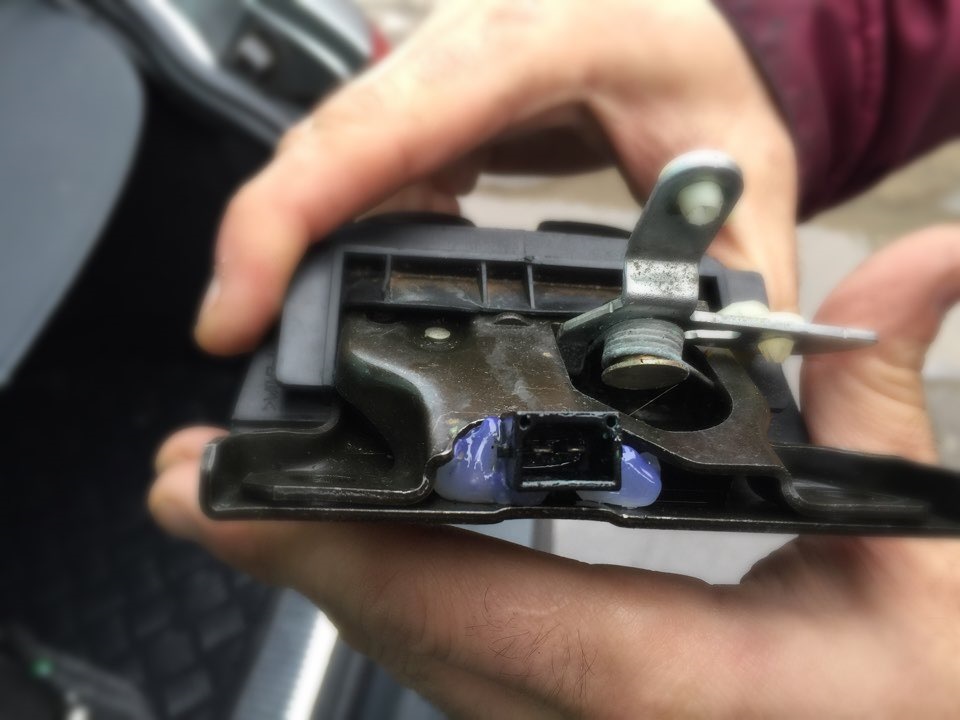

Вчера обнаружил неприятный момент: при постановке машины на охрану сигнализация издала звук, говорящий о том, что есть незакрытые двери. Выяснилось, что это крышка багажника, так как горело освещение отсека. Замок конечно был нормально защелкнут, но электроника этого не понимала.
Однажды я уже сталкивался с подобной проблемой. В прошлый раз дело было летом и мы выяснили, что проблема была в разболтавшемся гнезде, в которое вставляются провода. В тот раз мы залили место вокруг гнезда жидкой пластмассой и проблема ушла.

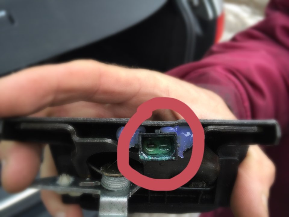

В этот раз проблема была другой: из-за влажной погоды на улице, под крышкой багажника образовалось много конденсата (см. картинку 3), который просто залил гнездо с проводами. На 1-ой картинке видно, что гнездо заполнено зеленой окисью.

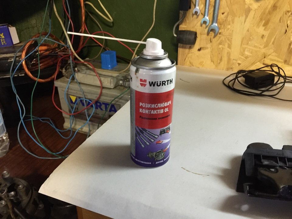

Мы промыли гнездо и провода специальной жидкостью для очистки контактов, зачистили и поставили назад (жидкость на 2-ой картинке).

На картинке 4 показано зачищенное гнездо в том виде, в каком оно должно быть. Синее вещество вокруг — это результат предыдущего ремонта замка, то есть застывшая пластмасса, которая предотвращает разбалтывание гнезда.
