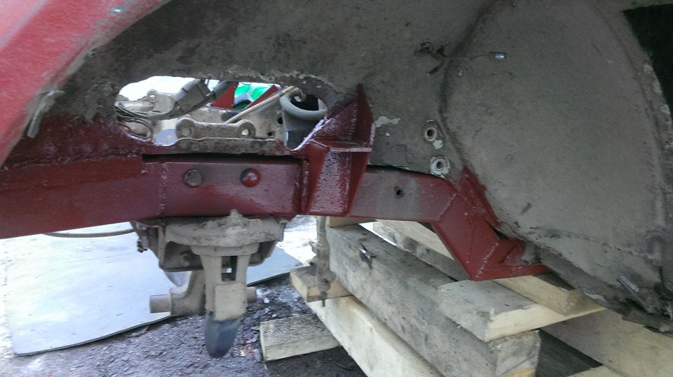

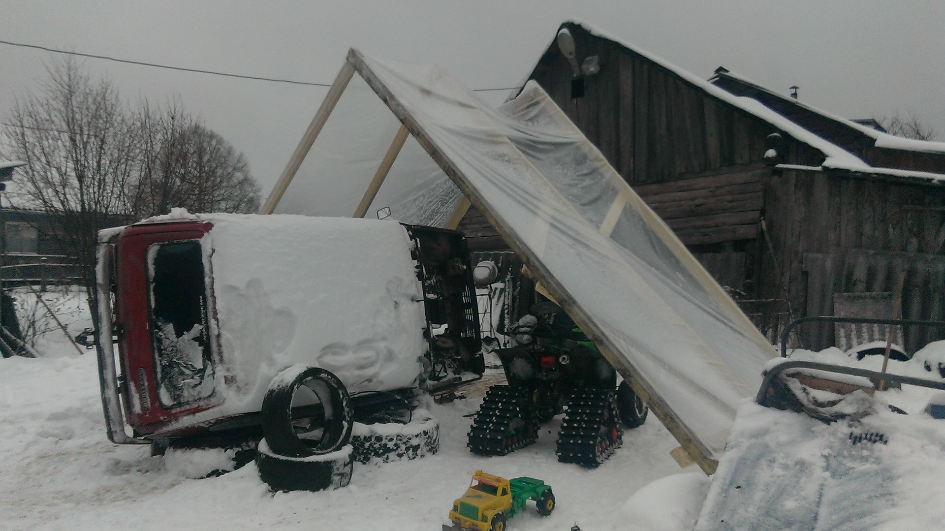

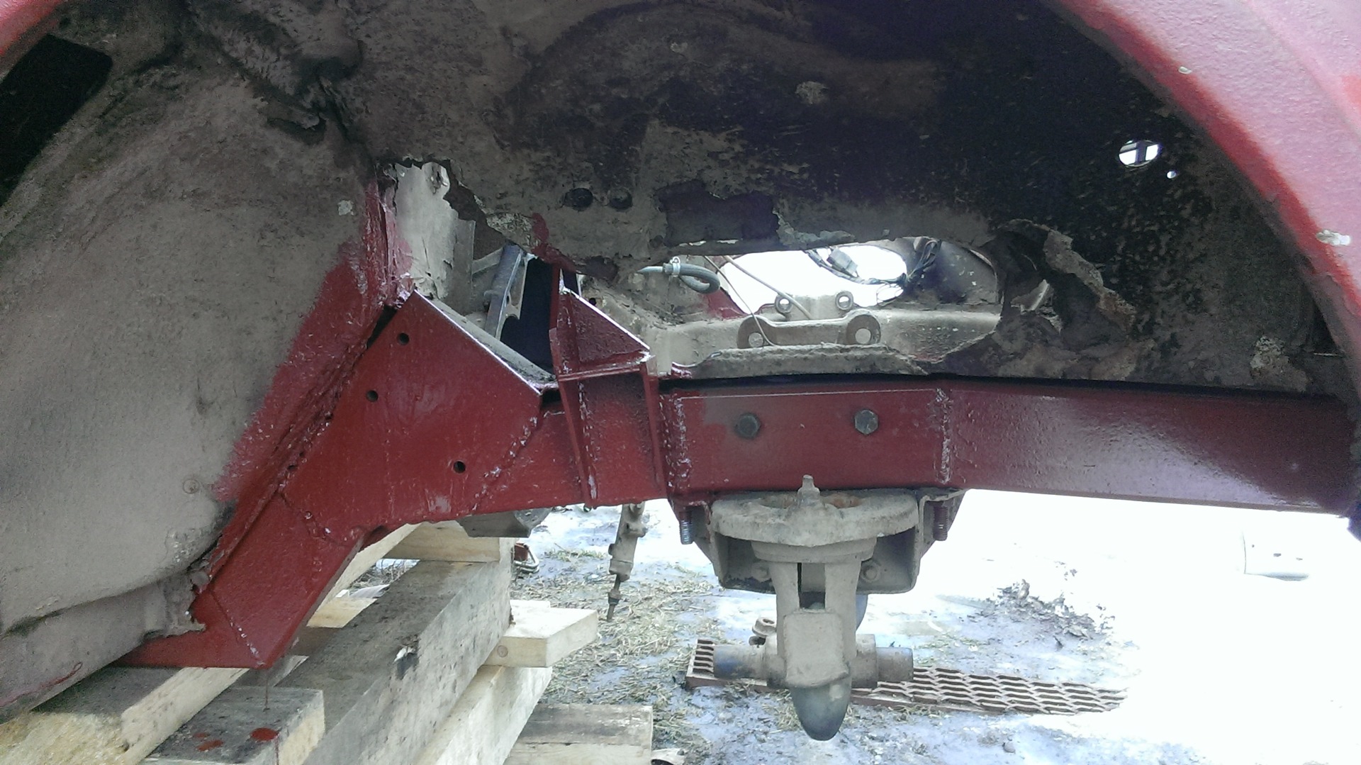

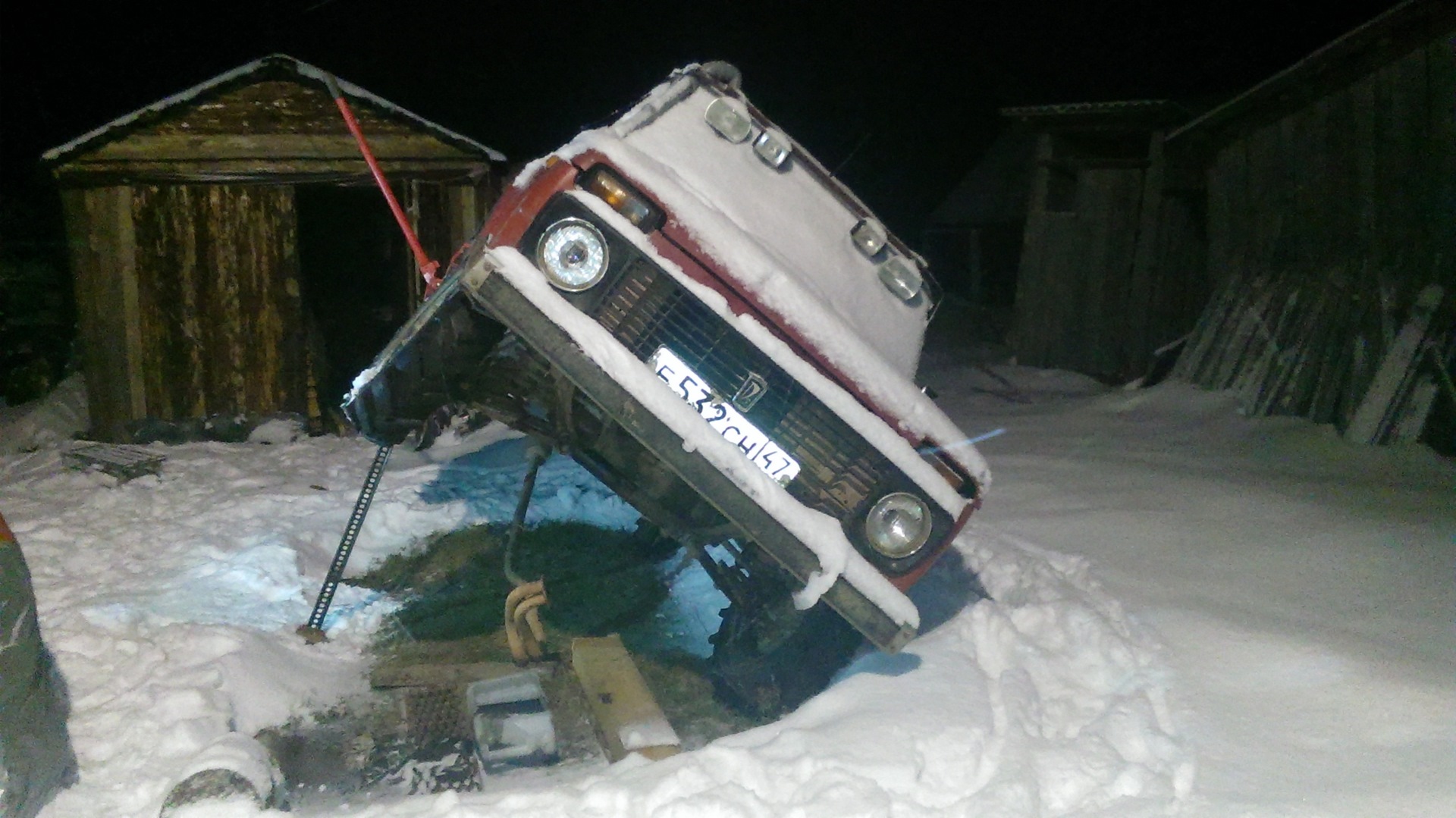

Внедрение рамы в уже плохо несущий кузов. Заодно движок пошел под капиталку, РПМ под переборку.
шикарно !
Терпения тебе и тёплой погоды!
Спасибо. И так пришлось с этой погодой палатку строить )
Поперечные швы на лонжеронах не есть гуд, по хорошему надо сверху накладку сделать.
В планах на швах приварить косынки из листовой стали.
