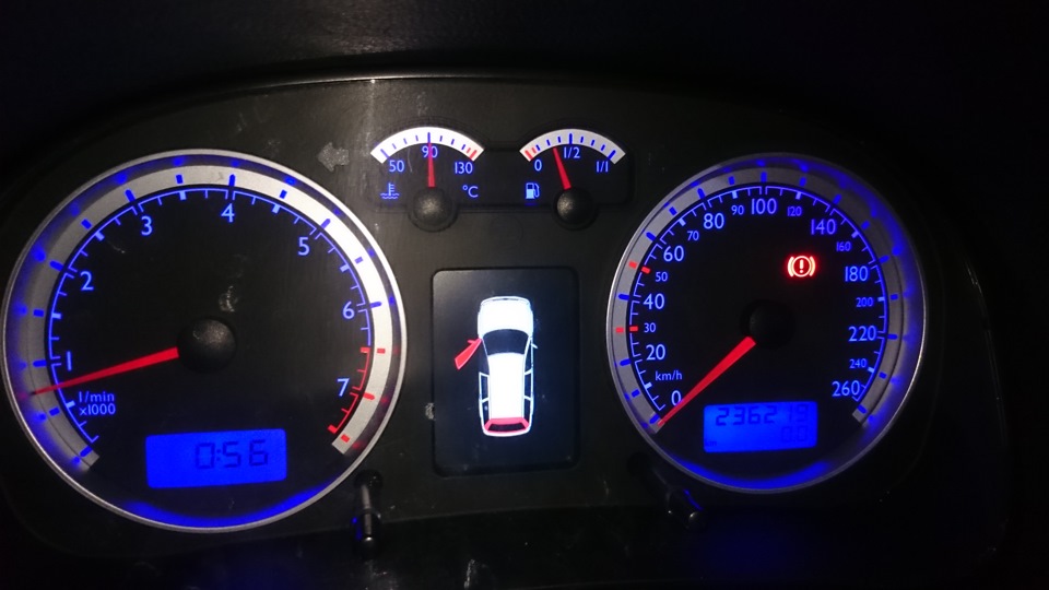

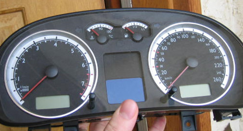

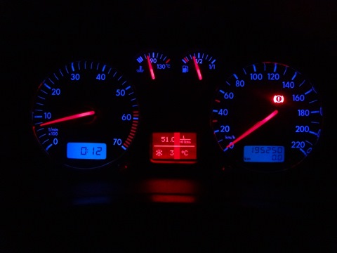

Доброго времени суток! В этой записи расскажу об установке ColorMFA в мою приборку IMMO 3 (1J5 920 826). В следующей записи расскажу об установке ColorMFA в приборку Артура IMMO 2 (1J0 920 825) в машину IMMO 2. ColorMFA — это небольшой тюнинг приборной панели добавляющий функционал в штатные приборные панели автомобилей группы VAG.
Отвечая на вопросы: Где? Что? Как? Сколько? — Вам сюда (ссылка).

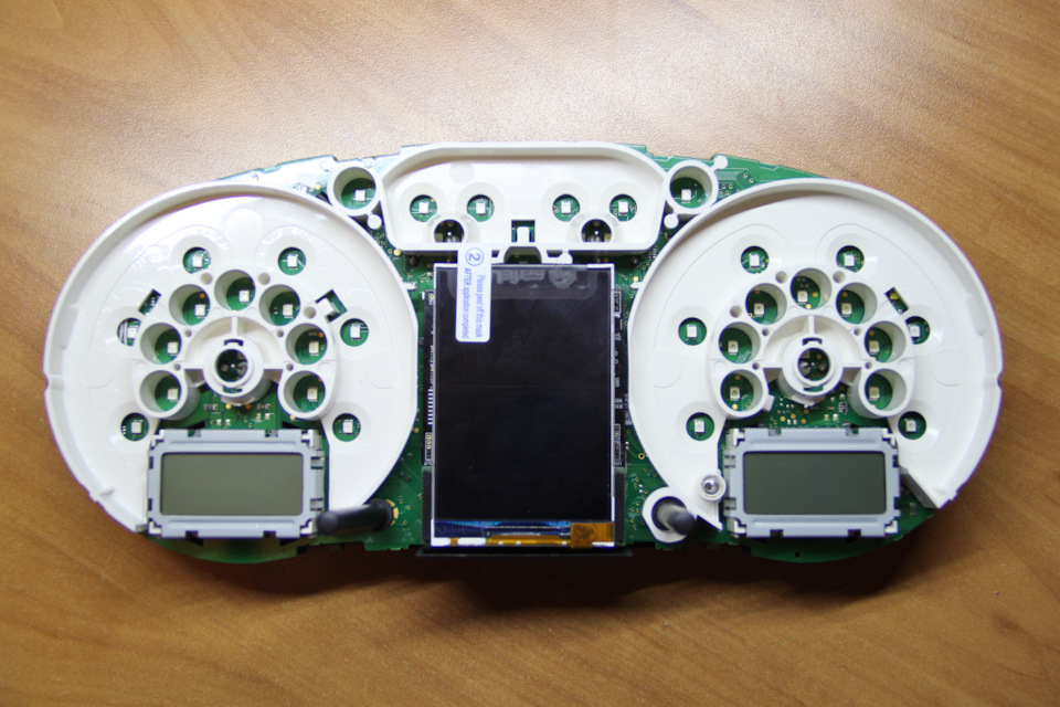

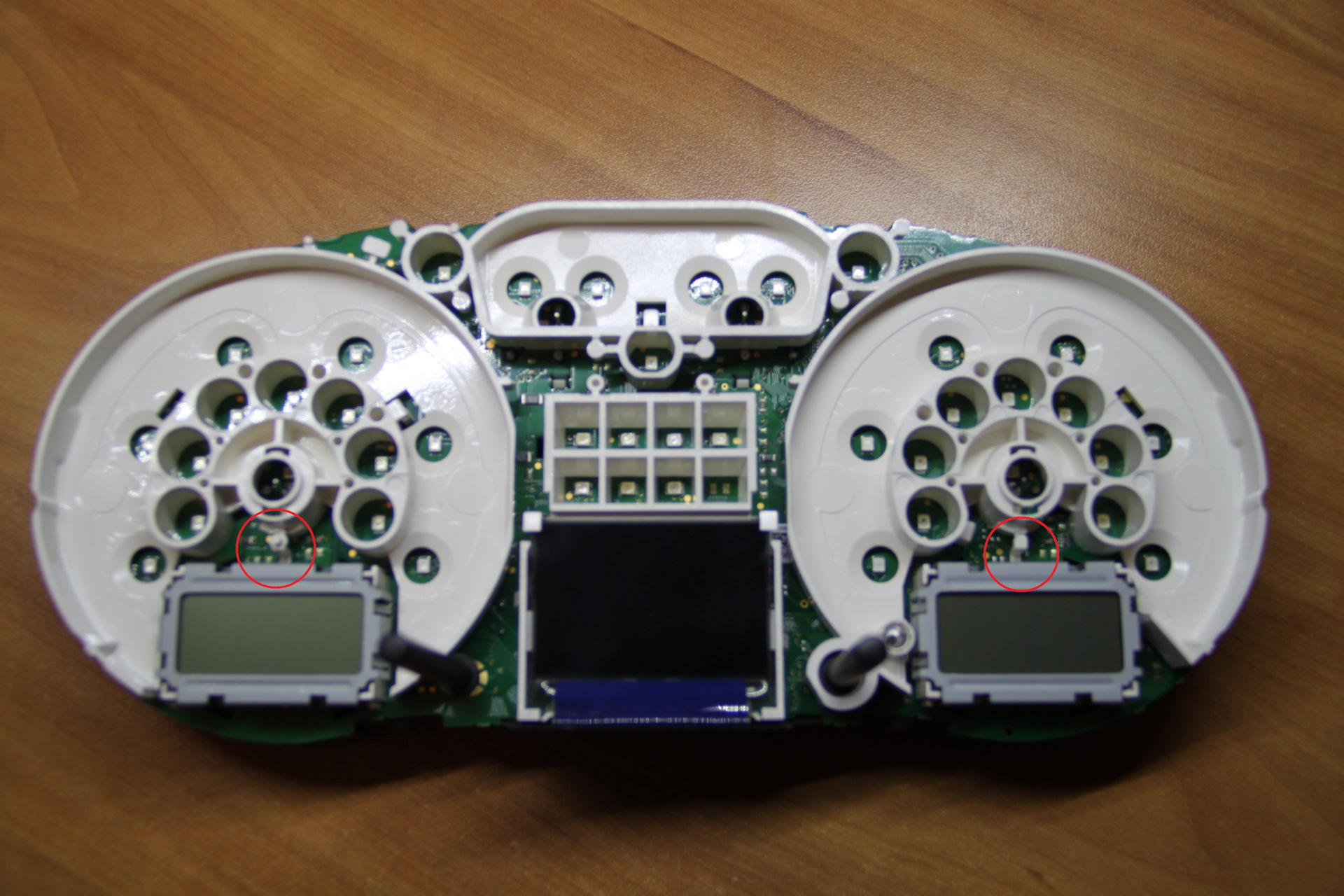

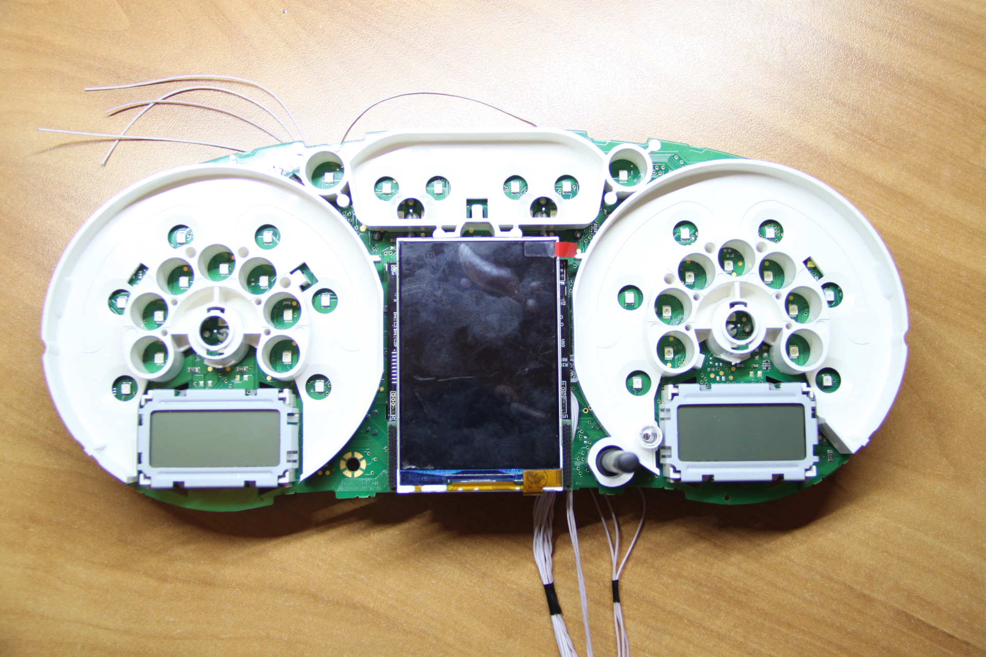

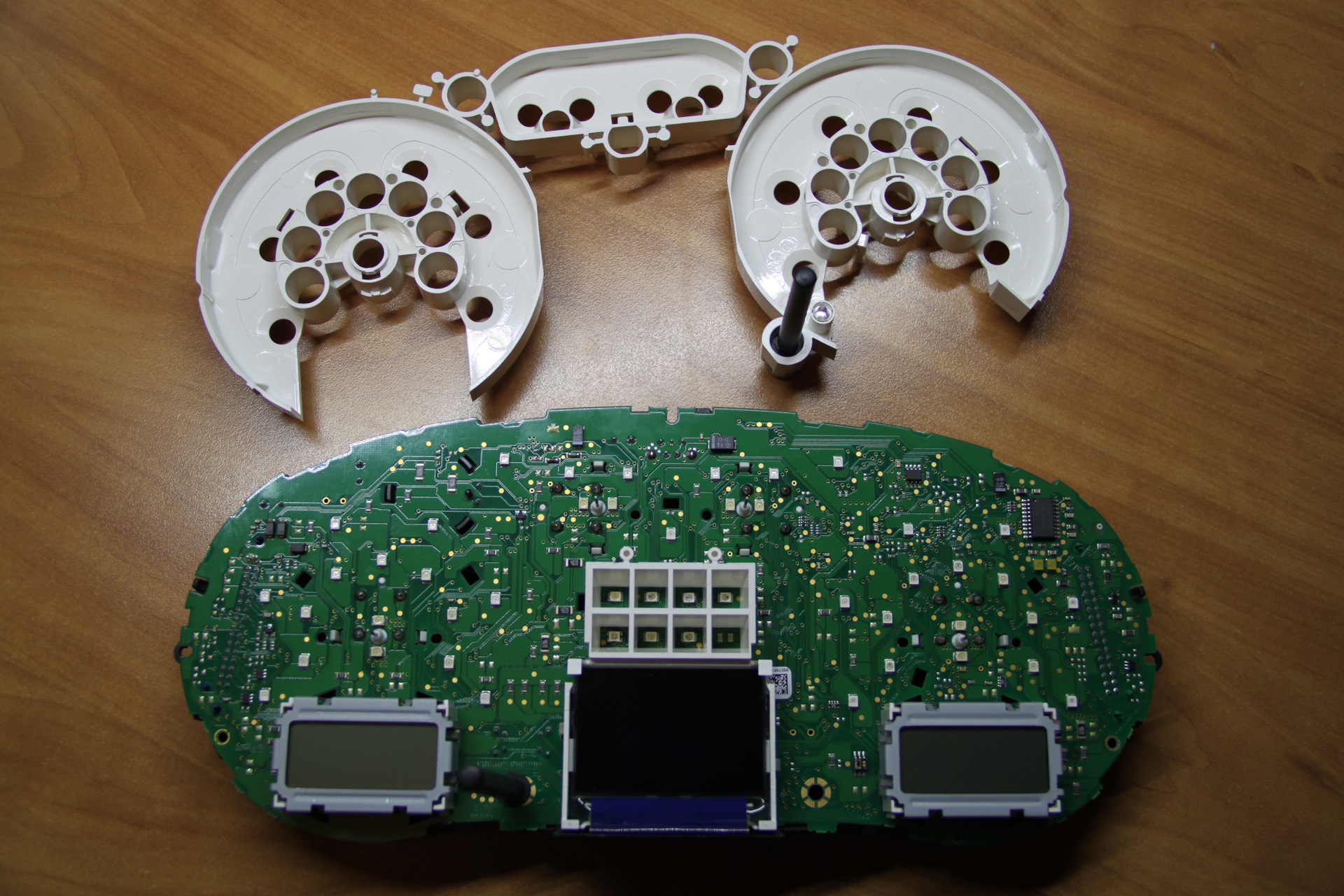

1. Снимаем стрелки и шкалы.

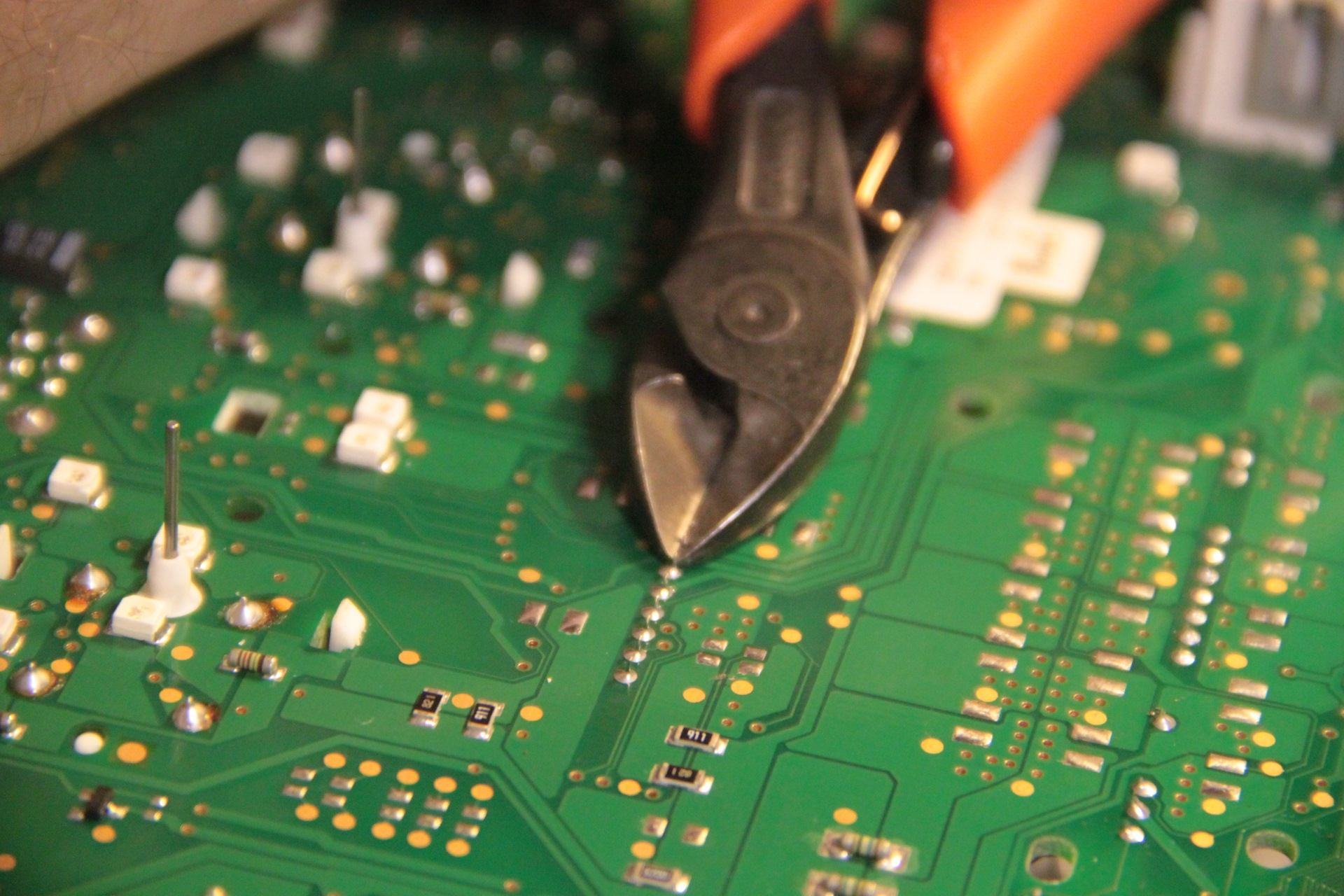

2. Выкусываем перемычки отмеченные красным (для удобства монтажа).

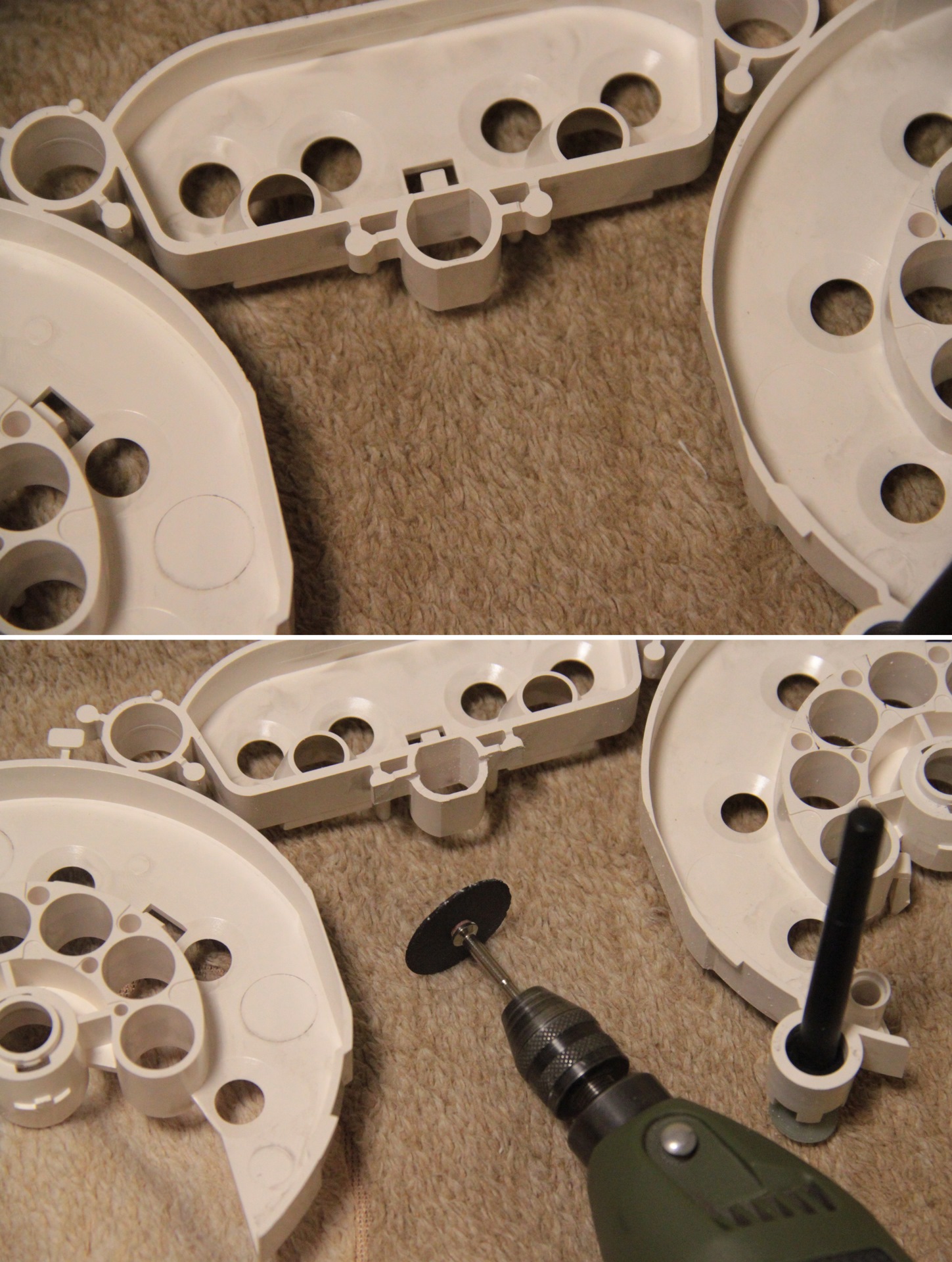

3. Снимаем белый пластик.

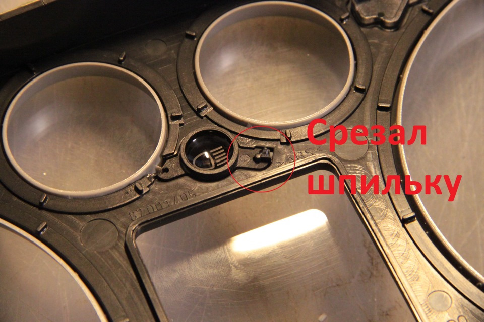

4. Выпиливаем в пластике полку для экрана (на толщину экрана). Я пилил с помощью бормашинки с насадкой под шлифовальный круг.

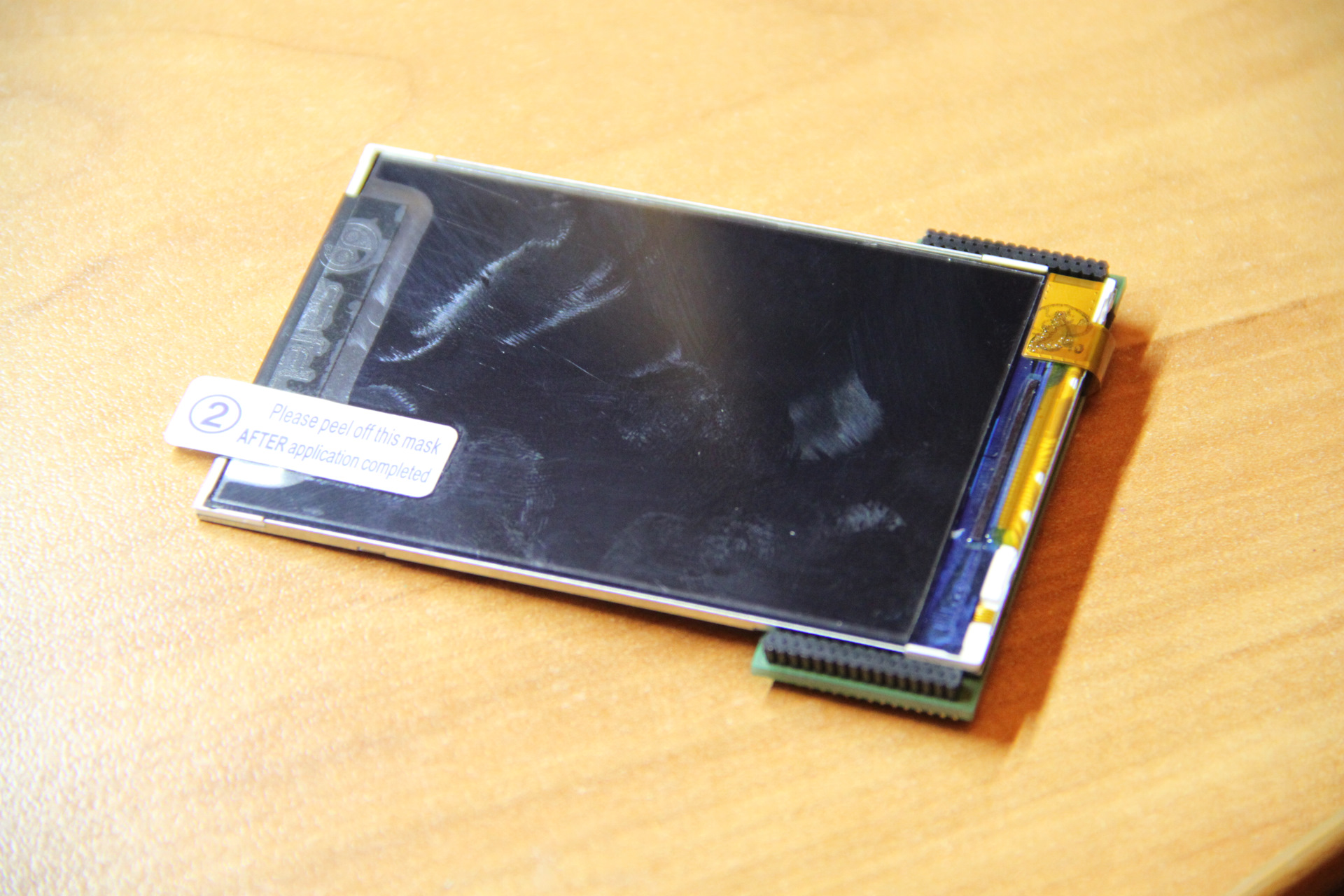

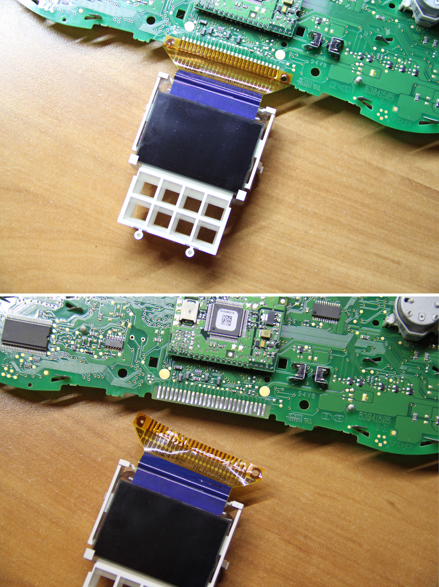

5. Выпаиваем экран с помощью газового паяльника с феном. Удобно и быстро! Спасибо тестю за паяльник (на Новый год подарил мне паяльник Dremel VersaTip Hobby).

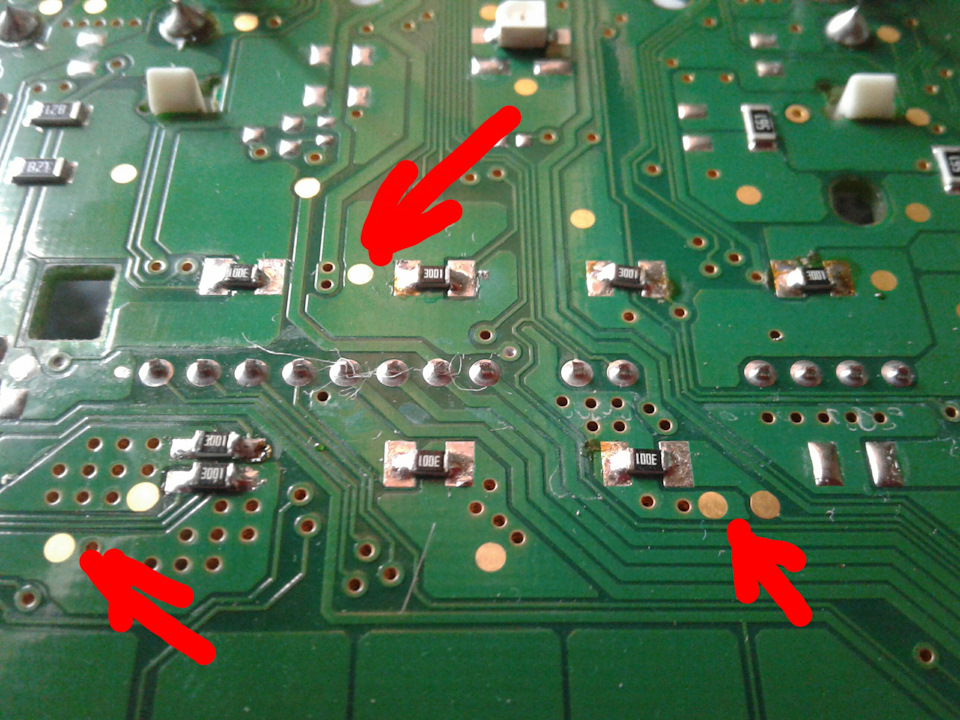

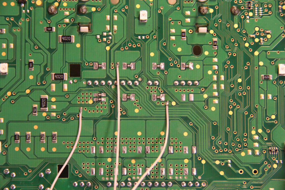

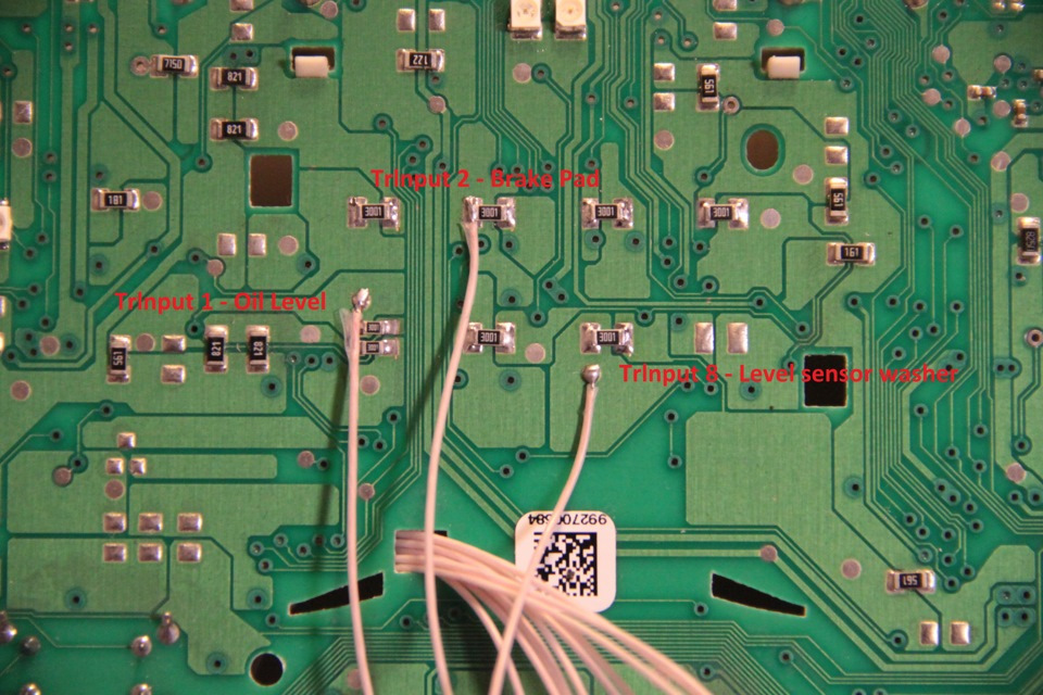

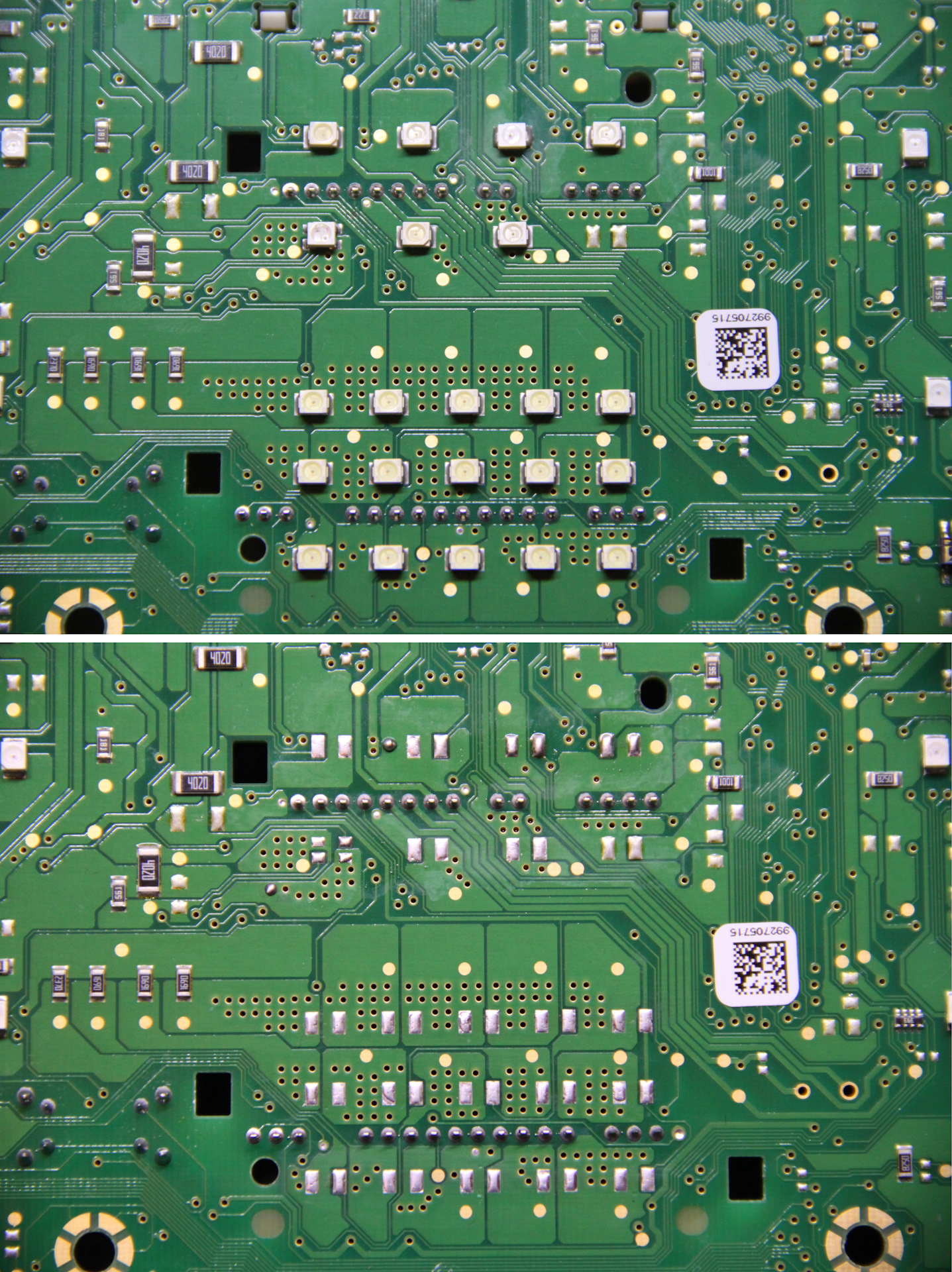

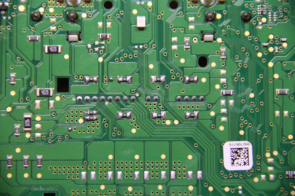

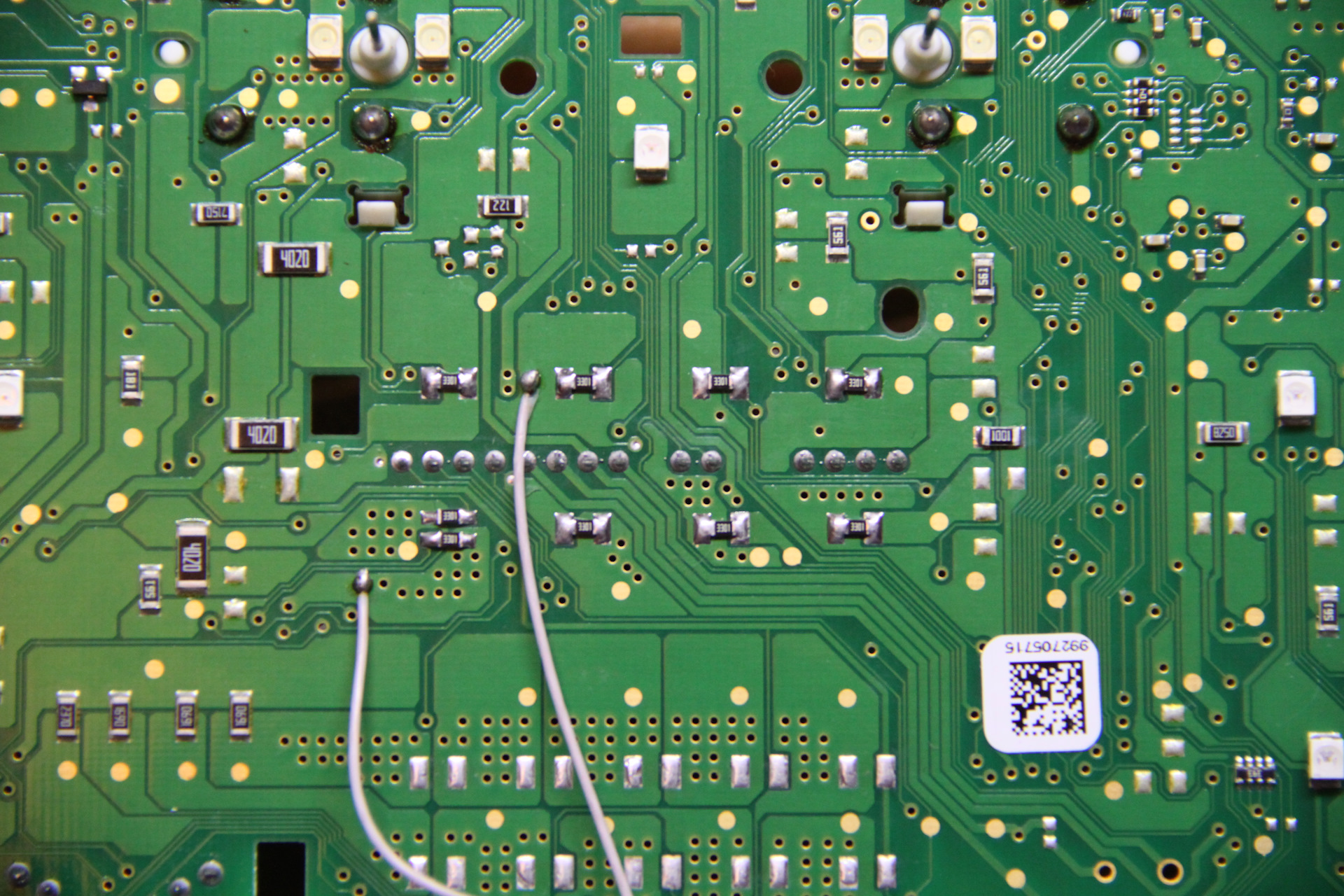

6. Выпаиваем светодиодные индикаторы в средней части приборки (уровень/давление масла, колодки, омывайка и т.п.) и светодиоды на подсветку экрана.
7. Обрезаем выступающие выводы – они будут мешать при наклеивании двустороннего скотча.
8. Впаиваем на их место резисторы (2-5 кОм). В реальности нужны только два (уровень масла и колодки). Размеры больших резисторов 1206 и 2 маленьких 0805 (уровень масла).

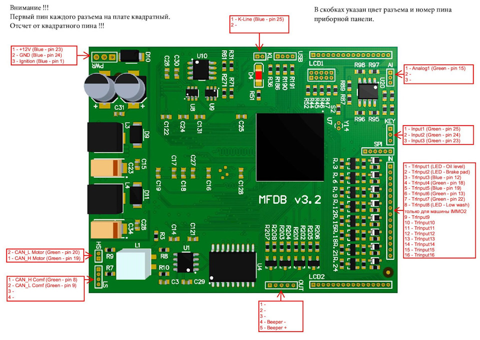

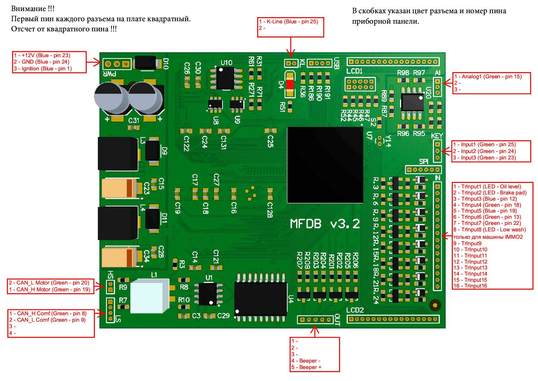

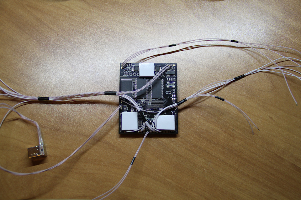

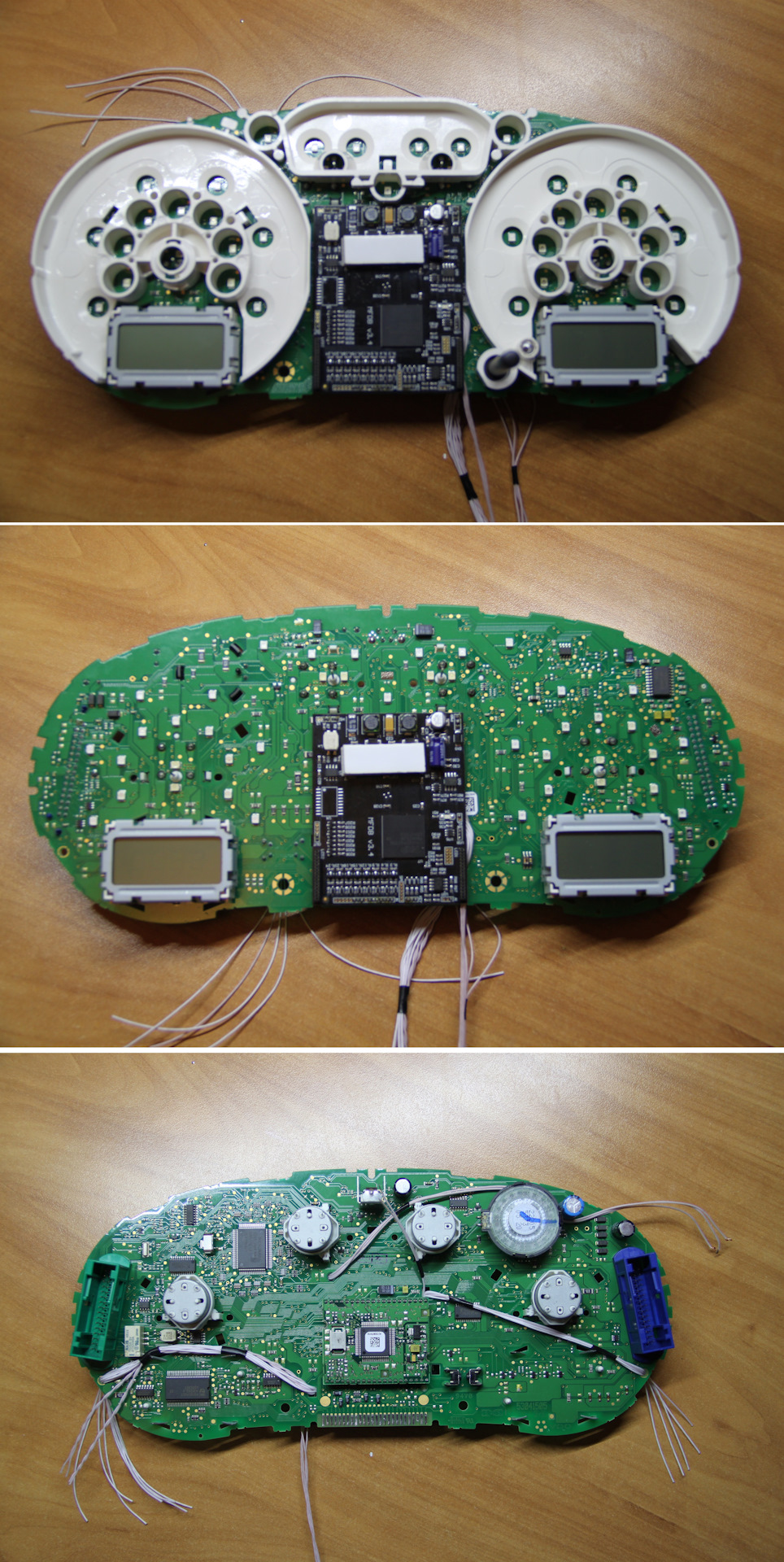

9. Готовим плату ColorMFA. Распаиваем проводку. "Хвосты" оставляем примерно 25-30см. ВАЖНЫЙ МОМЕНТ! Провода каждой КАН шины должны быть скручены в витую пару.

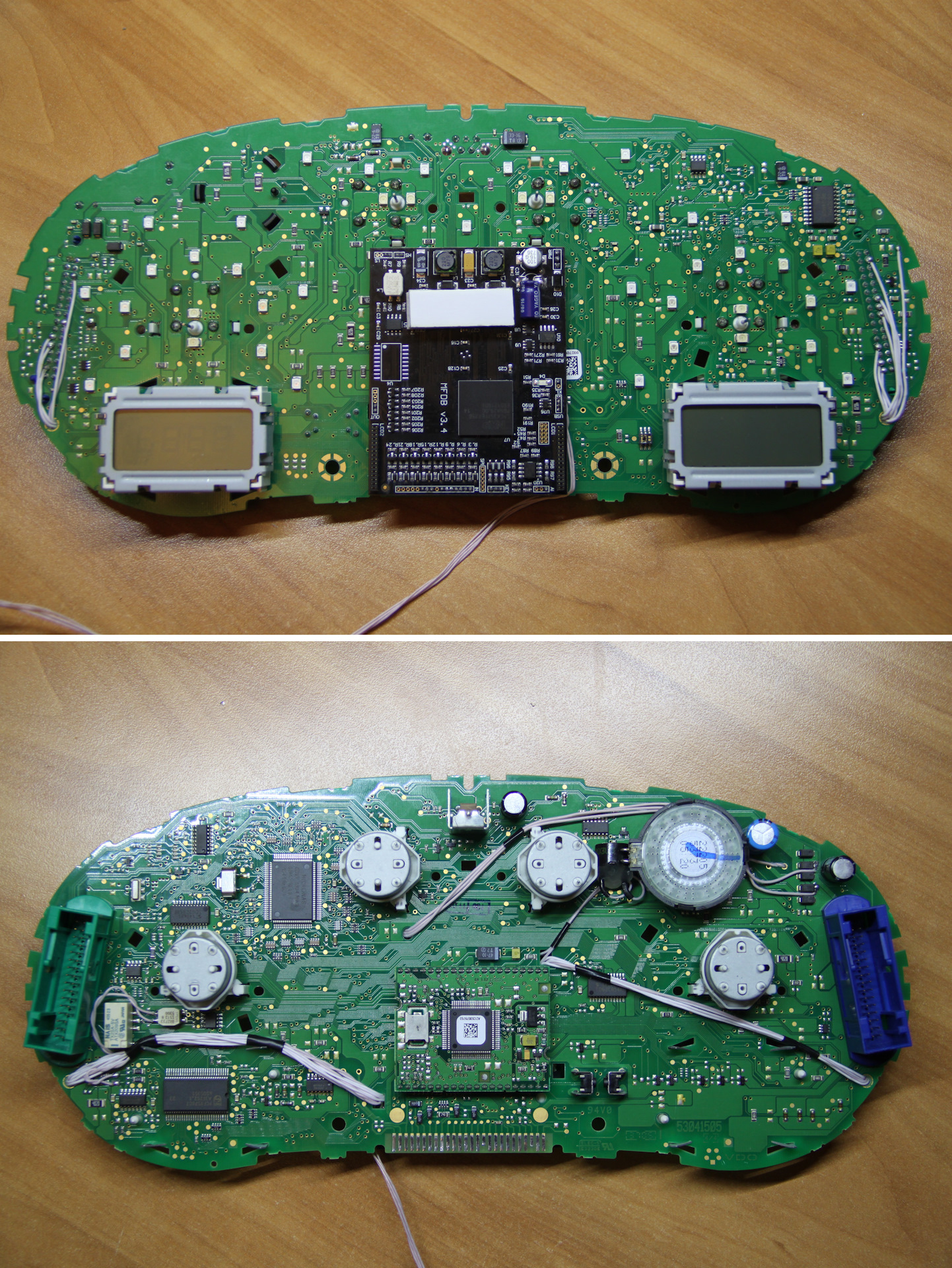

10. На плату СolorMFA с тыльной стороны приклеиваем двухсторонний скотч. Высоту скотча подобрать так, чтоб при установке платы на место плоскость экрана была вровень с белой рамкой. Если положить сверху подложку со шкалами, подложка должна лечь на экран.
ВАЖНО! Обязательно приклеиваем двухсторонний скотч в районе разъемов экрана (справа и слева). Приклеиваем таким образом, чтоб получился упор. Это необходимо, чтоб не допустить деформации/перегиба платы при установке экрана. По центру платы скотч НЕ КЛЕИТЬ. Достаточно сделать фиксацию на 3-х точках. Скотч подобрать такой, чтоб клей на нем не "потек" от температуры.
11. Просовываем провода в отверстия и припаиваем 2 провода, которые будут за платой.
Примечание! Если у Вас приборка IMMO 2 или 3 в машину IMMO 2 — необходимо еще один провод от TrInput 8 на омывайку за платой.
12. Крепим плату на скотч.
13. Снимаем экран, белый пластик и переворачиваем приборку. Плата держится на скотче.

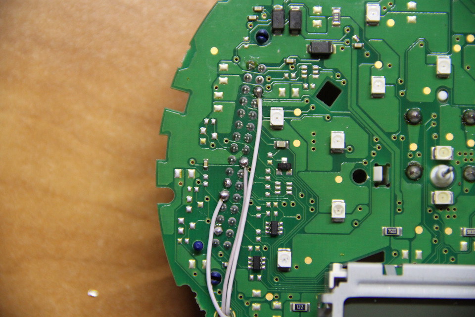

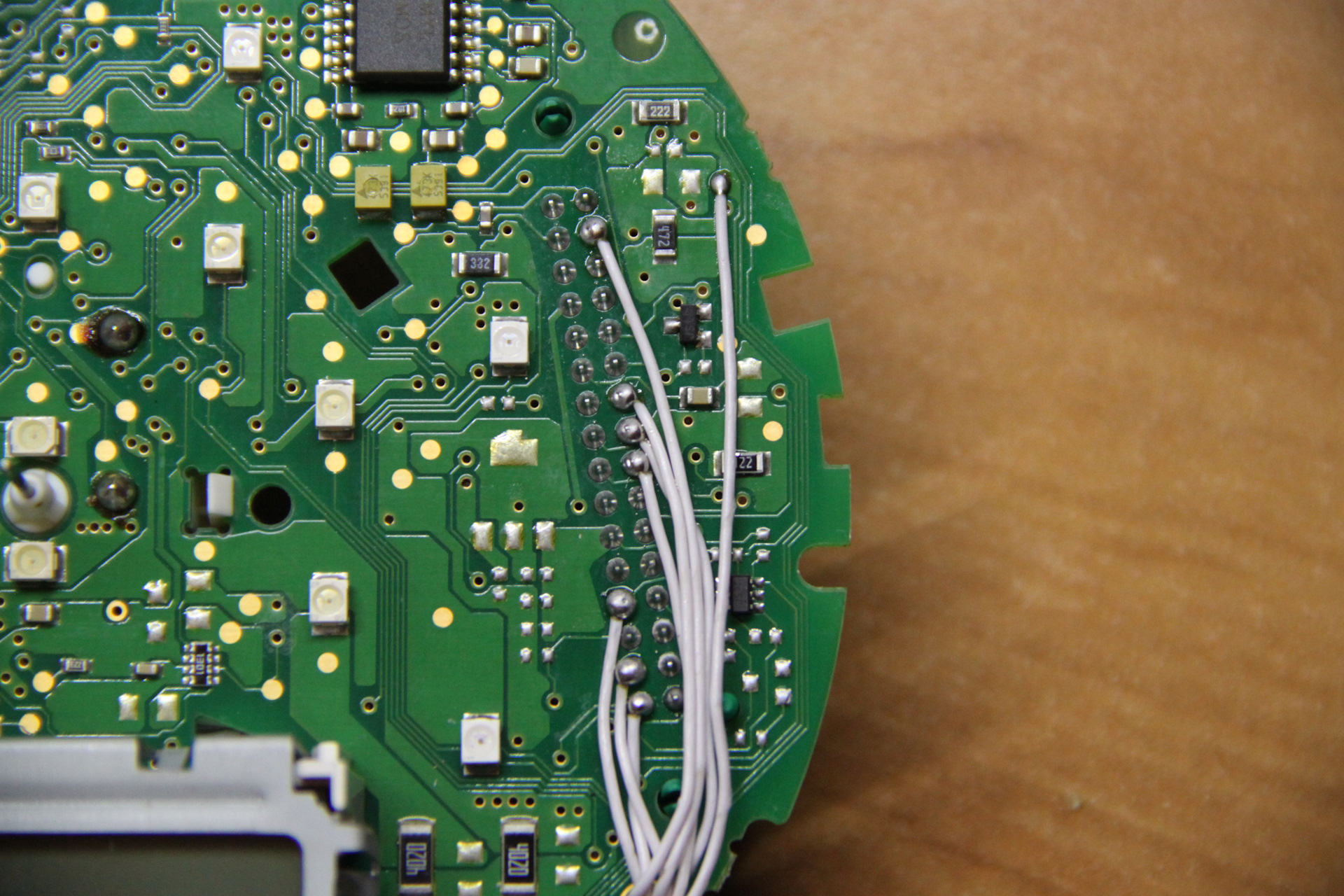

14. Распаиваем проводку согласно точкам подключения.

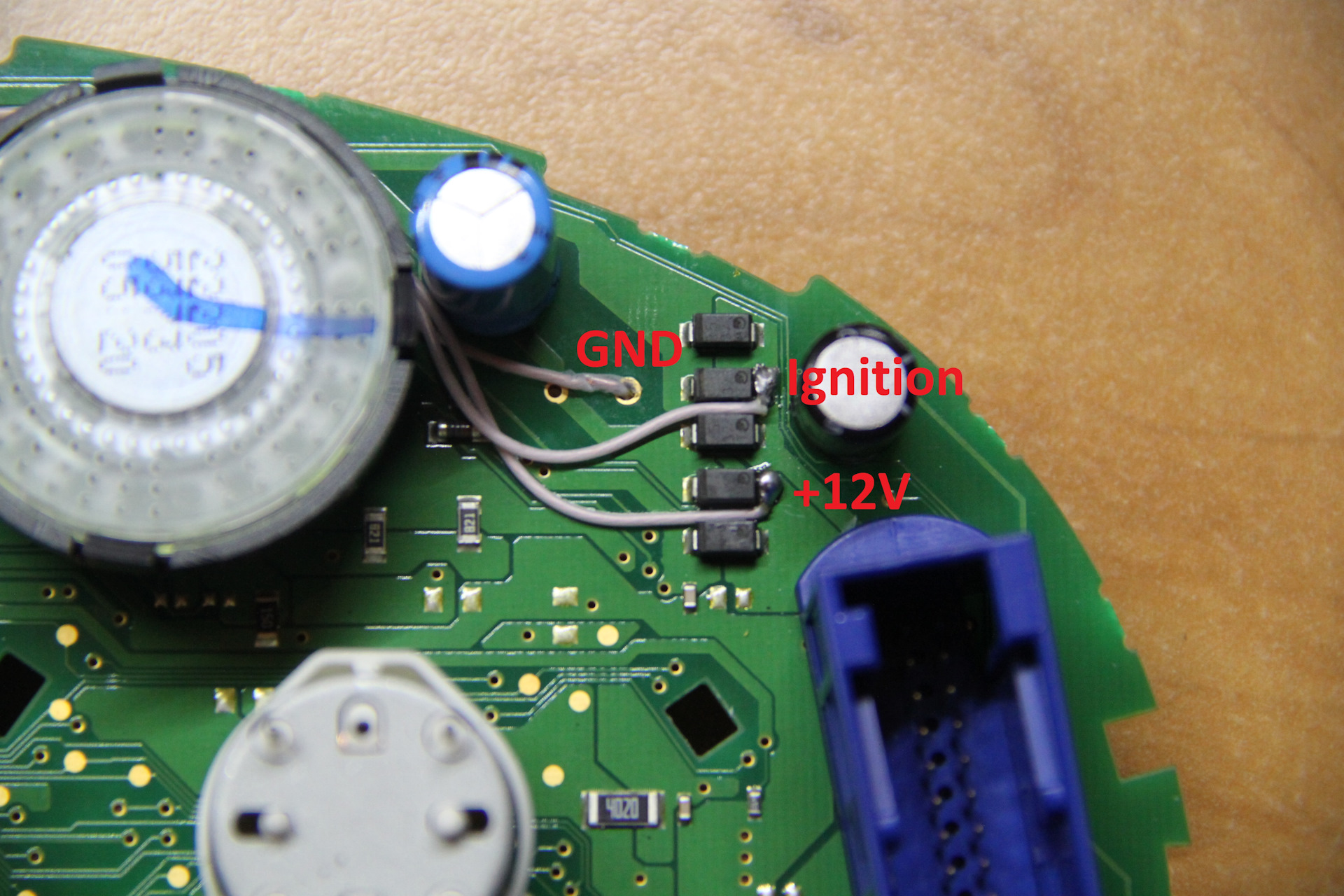

14.1. Подключаем питание

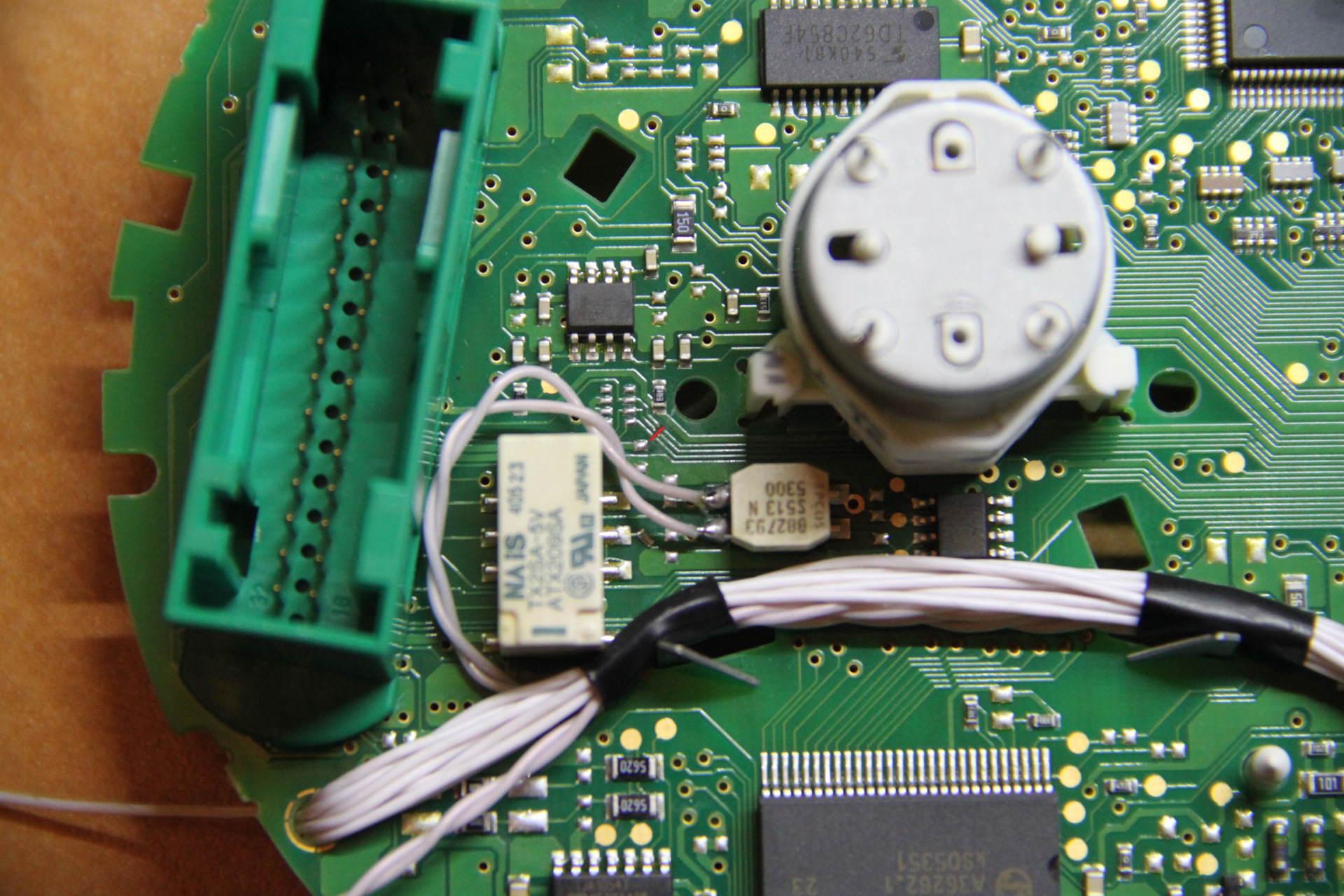

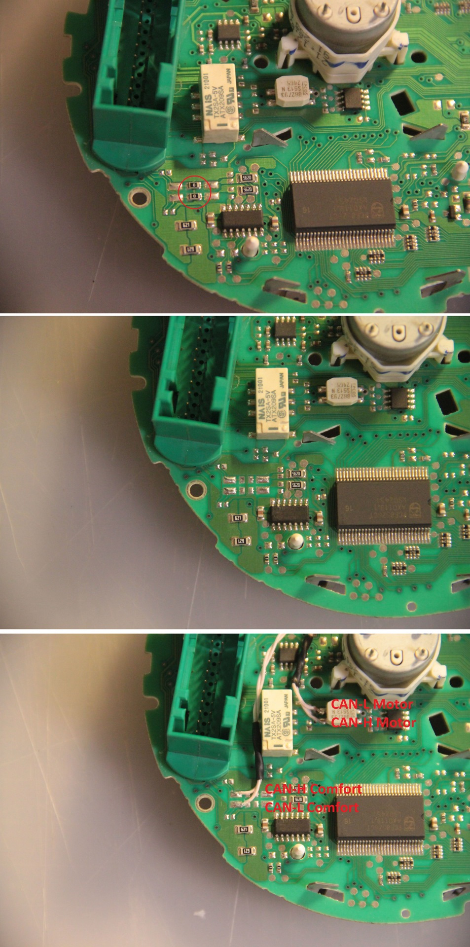

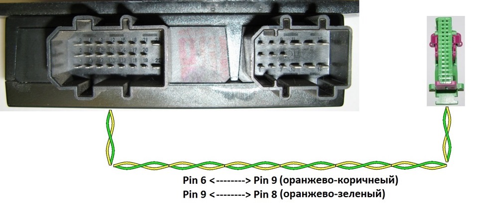

14.2 Подключаемся к КАН шине.
Примечание! При установке приборки IMMO 3 вместе с блоком комфорта 1J0 — НЕОБХОДИМО выпаять 2 резистора идущие от 8 и 9 контактов зеленого разъема, а дальше подключить от ColorMFA на выводы 8 (CAN-H Comfort) и 9 (CAN-L Comfort) зеленого разъема.
14.3 Подключаем провода к синему разъему
14.4 Подключаем провода к зеленому разъему

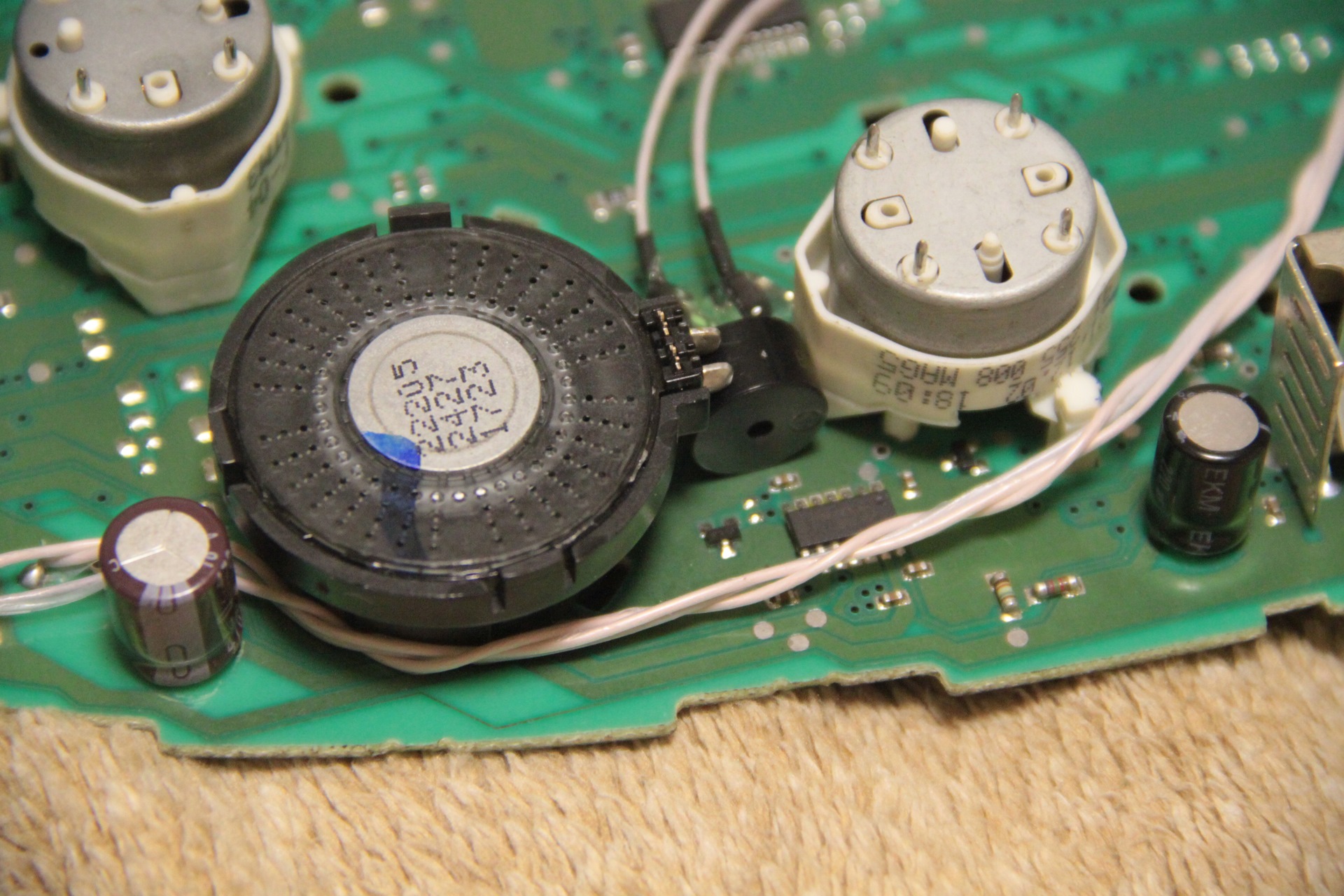

14.5 Подключаем пищалку
15. Где красная линия режем 3 дорожки, которые идут от 23, 24 и 25 пинов зеленого разъема. Примечание: На вашей приборке дорожки могут располагаться в другом месте.
16. Получиться должно примерно так. При прокладке проводов убедитесь, что они не мешают плотно закрыть заднюю крышку приборки.

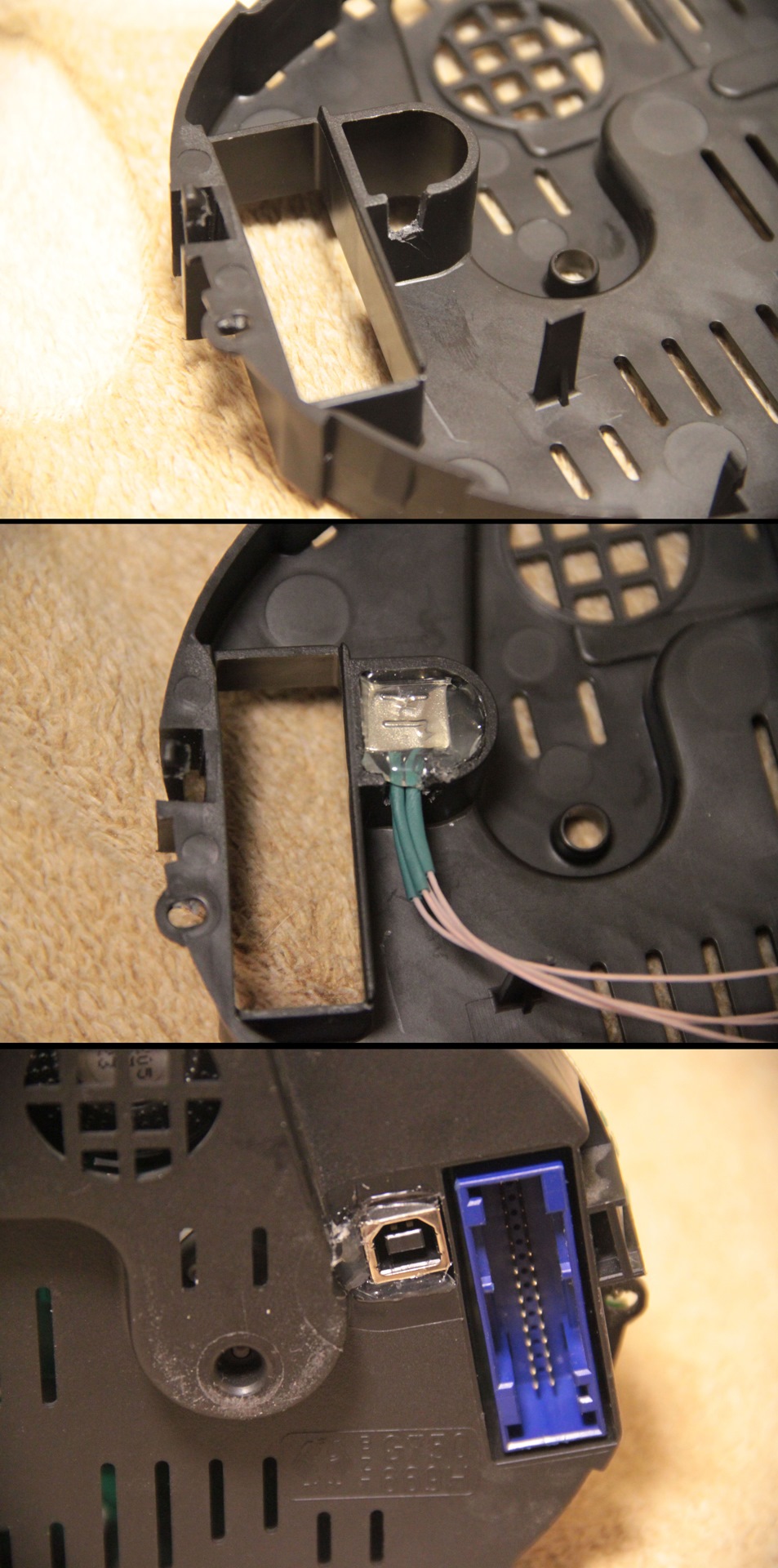

17. Разъем USB можно закрепить в существующем отверстии.
18. Для того, чтобы экран не просвечивал через иконку дальнего света клеим на верхнюю часть экрана кусочек черного скотча поверх антибликовой пленки.
19. Устанавливаем на место белый пластик. При установке смотрим, чтоб провода не были пережаты и белый пластик не встал на провода.
20. Ставим на место экран, шкалы и стрелки. Стрелки выставляем в правильное положение тестируя через VAG-COM. Глубоко стрелки на шток не одеваем, чтоб ход у стрелки на тестах был плавный, без дерганий и застреваний. (Я включил приборку на столе, необходим самодельный переходник).

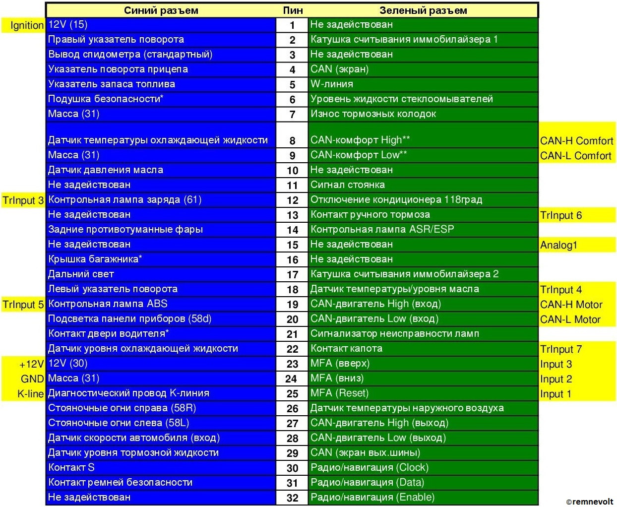

Распиновка (если кому интересно)
На приборке (синий разъем):
Pin 1 — +12 В при включении зажигания (включение приборки в работу)
Pin 23 — +12 В
Pin 20 – Освещение приборки (по желанию)
Pin 24 – Масса
Pin 25 – K-Line
Pin 22 – через резистор 1 кОм на массу, чтобы не влияла критическая ошибка по уровню охлаждающей жидкости (по желанию)
На диагностическом разъеме:
Pin 4 и 5 – Масса
Pin 16 — +12 В
Pin 7 – K-Line
21. Снимаем защитную пленку с экрана и ставим лицевую часть приборки. Важно! При установке стекла будьте внимательны ! На некоторых приборках есть выступ которым можно сломать экран. Его нужно удалить.
22. Поставим в авто.
13.09.2015: Шнур для ColorMFA
23.09.2017: Реле контроля перегоревших ламп
31.12.2017: Опускание правого зеркала при заднем ходе

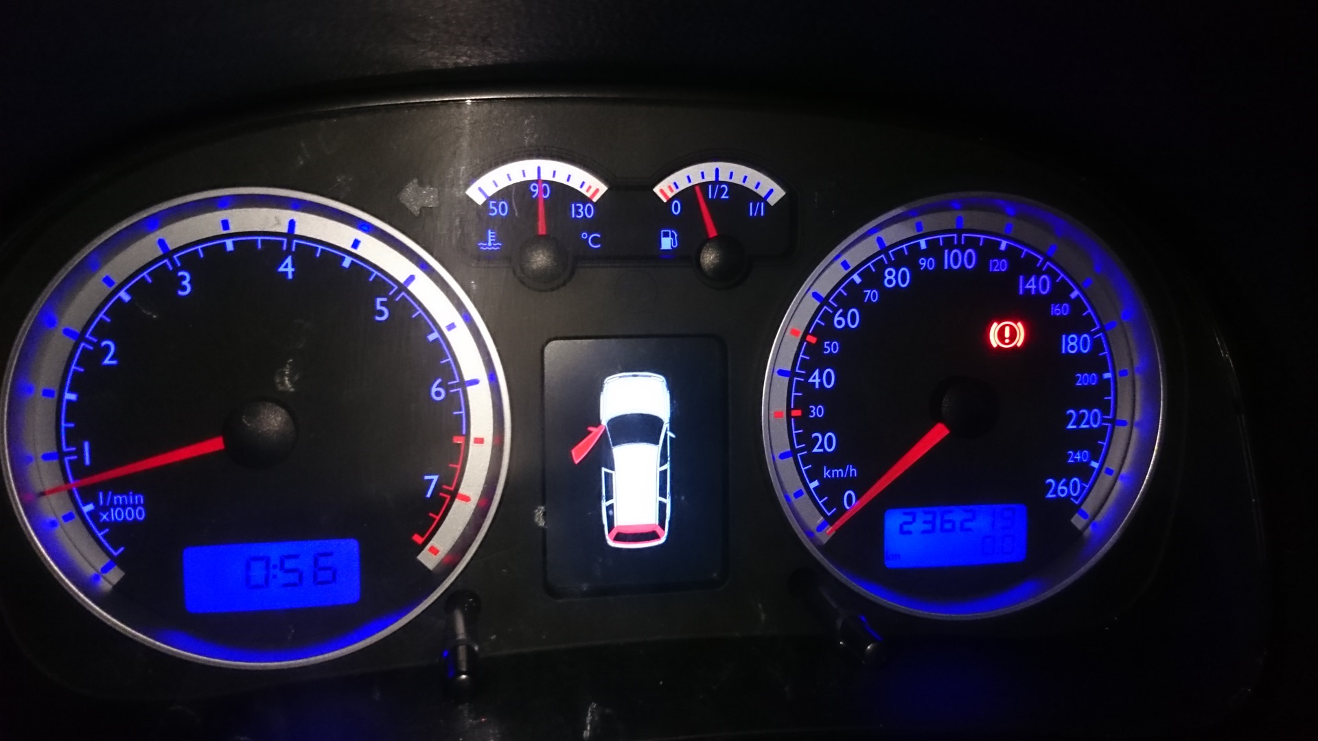

Результат: Все работает отлично! Псих доволен.
Ну и небольшое видео работы девайса.

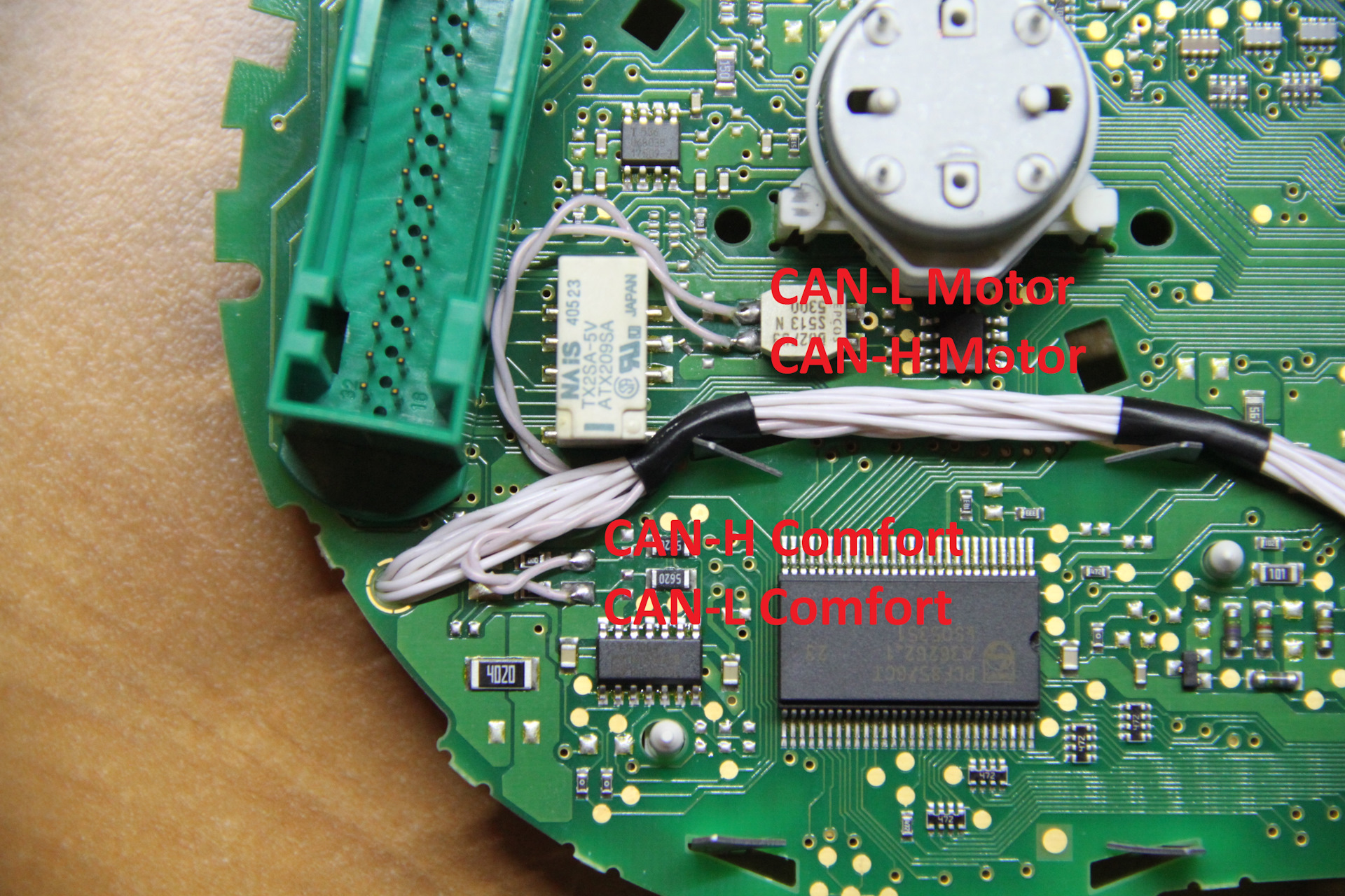

Примечание! При установке приборки IMMO 3 вместе с блоком комфорта 1J0 — НЕОБХОДИМО выпаять 2 резистора идущие от 8 и 9 контактов зеленого разъема, а дальше подключить от ColorMFA на выводы 8 (CAN-H Comfort) и 9 (CAN-L Comfort) зеленого разъема. Если не выполнить это примечание, что будет? Не могу понять какой у меня блок комфорта. Приборка от рс иммо3, а вот что стаяло до не помню.
Нужно подключить шнур и посмотреть какой блок комфорта. Это самое правильное решение.
КАН комфорта на иммо2 и иммо3 несовместимы. Прошивки цветного естественно тоже.
Если не выполнить установку правильно (включая правильную прошивку цветного), то часть функций работать не будет.
Ckam
К тому же от блока комфорта иммо2 НЕТ проводки для комфортной шины в разьемах приборки. Если ничего не меняли, то можно так понять что за иммо в авто.

Привет! Отличная инструкция, вчера делал по ней, всё работает, но есть одно но, показывает открытый капот, я так понимаю надо было что то куда то впаять, поправь меня пожалуйста. То что на картинке красным я отметил, проводок и резистр
Привет, Дима! Сделал все по твоему отчету) спасибо.

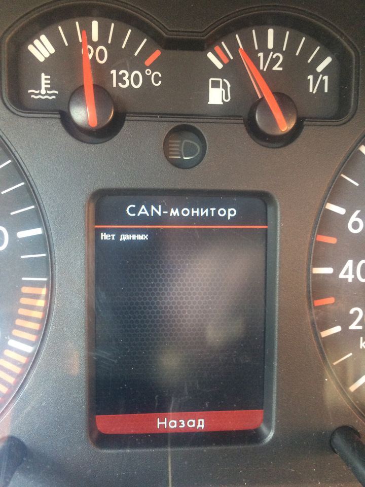

Данил прислал мне прошивку под иммо2 . Я ее залил но что-то все равно не отображаются открытые двери. Как думаешь в чем может быть дело?
Странно еще то что в can-мониторе нет данных с комфортной шины
На фото приборка иммо3, просто с другой подложкой
Решил проблему? Вчера тоже проделал инсталляцию, точно такая же ситуация с индикациеq и CAN comfort.
Резисторы выпаивал, провода паял слева от резисторов.
disk.yandex.ru/i/r43ARqH03SQWVo
Приборка иммо3, изначально была иммо2, блок комфорта 1J0
Привет! Наверное решил😅 только не вспомню уже как и что)) сорри
Нужно тянуть провода от БК до приборки, вот так это решается)

Брат подскажи по подключению проводов масло, колодки, омывателя правильно, масло, колодки нашел, а омывателя нигде в отчетах нет моей приборки, спасибо
Спасибо
Подскажите а как после сборки приборки стрелки поставить как положено?
Я делаю так: наживляю стрелки и ставлю их на нулевое положение, а затем с при помощи шнура и программы VAG COM выполняю тест исполнителей. При этом если все впорядке то насаживаю стрелки до конца, либо сначала корректирую. При тесте стрелка тахометра становится на 3000 об., температура -90 град., бензин -1/2 бака, спидометр 100 км/ч.

Дима, зачем нужен analog input 1 на t32a/15 и что должно приходить на этот пин зеленого разъема?
Для датчика наддува

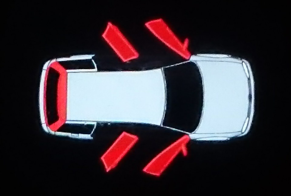

Индикация пассажирской двери есть?
Да есть))
Ого! Это сильно! Можешь фото сделать дисплея приборки со всеми открытыми дверями?
Хорошо, вечером сделаю
s017.radikal.ru/i441/1602/8a/33420672c897.jpg
Фантастика! Это переворачивает мое сознание!
Получается, что совсем не обязательно менять бк с 1J0 на 1С0 (вместе с проводами и моторчиками стеклоподъемников), чтобы показывало индивидуальное открытие дверей!
я тебе больше скажу. индикация открытых дверей работает даже без блока комфорта )))
Это вообще не прилично )))
да я сам удивился))) все дело в блоке управления в водительской двери.
