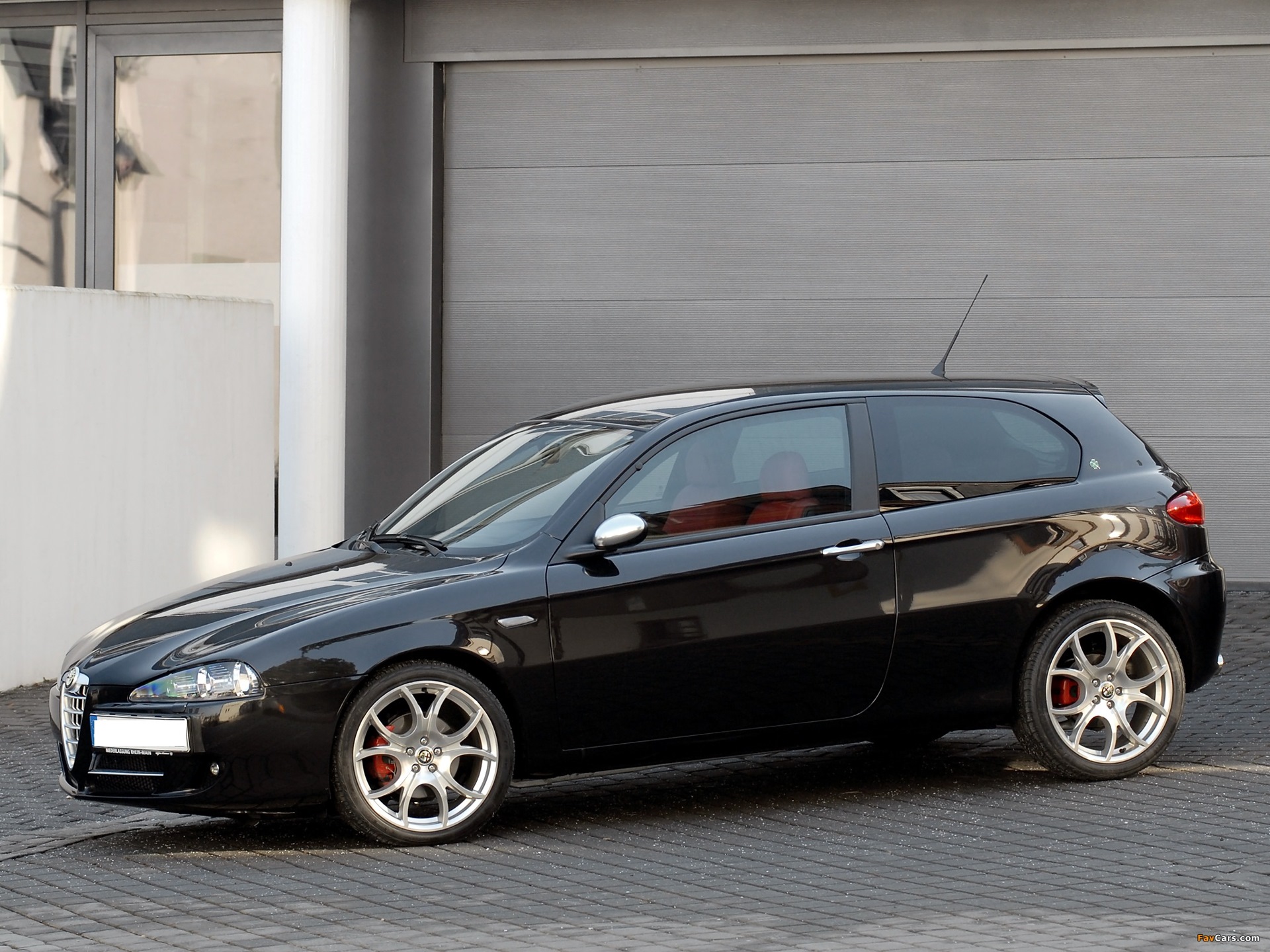

Всем доброй ночи, пост о том что собрался взять себе Alfa Romeo 147.
Ребят, хотелось бы выслушать знающих! Плюсы минусы машинки, слабые места, на что лучше посмотреть в первую очередь, как обслуживание? что дорого, что нет? стоит того или нет?
Думаю суть вопроса ясна! Помогите кто чем может! И через недельку появится новая машинка!
