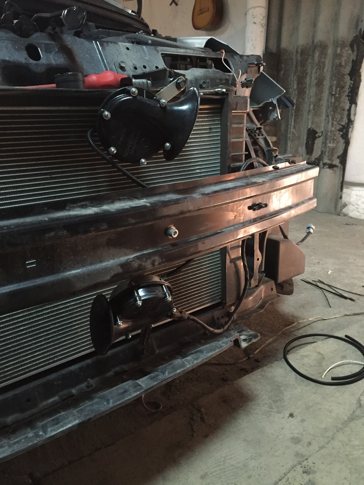

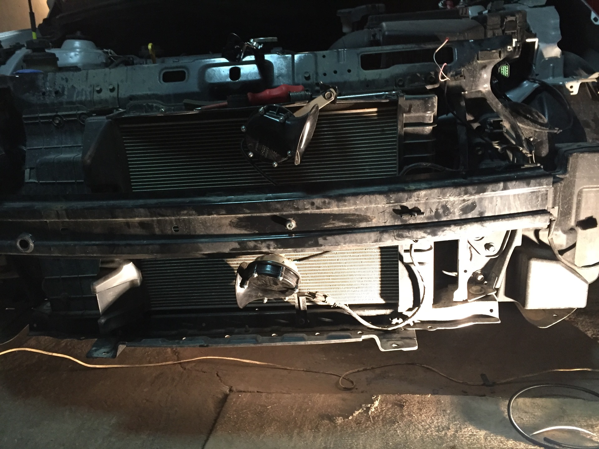

Установка волговских сигналов.
Подгоняем сигналы чтоб бампер без проблем встал на своё место.

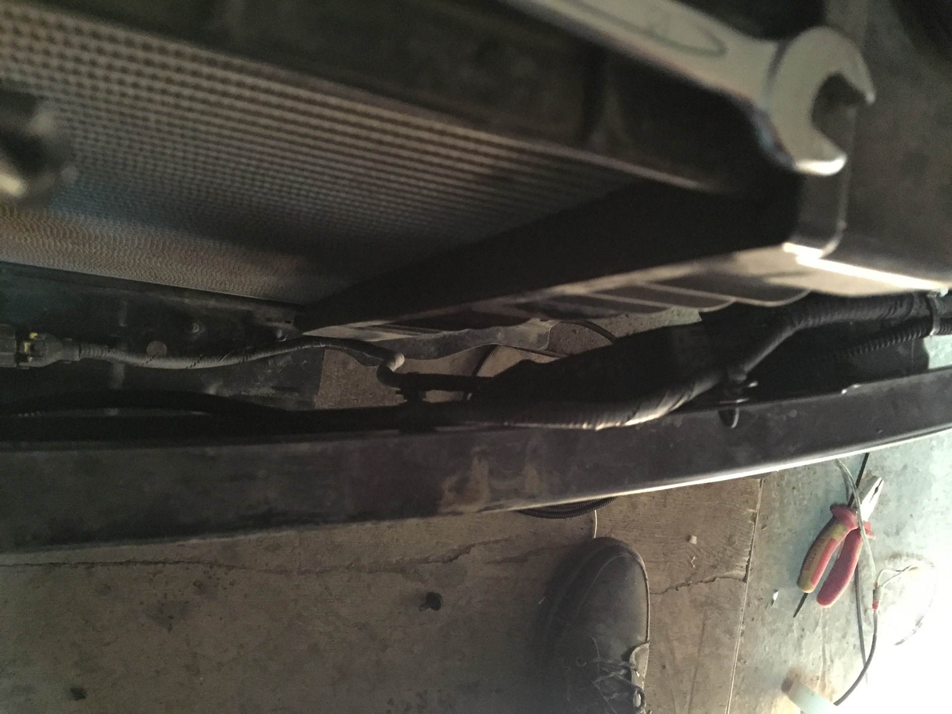

За балку крепим силовое 30А реле. (+)и(-) на катушку реле берём с разёма к старому сигналу. Силовой тянул напрямую с АКБ.
Выглядит и работает очень даже неплохо!
Цена вопроса: 800 ₽

Найди в моих записях установка сигнала. Я по 3 дудки ставлю
у меня два года Волговские сигналы стояли. Гудели отменно! А сейчас какой =то звук непонятный стал, глухой что-ли? наверное навернулись?
Скорее всего они просто забились, попробуй разобрать почистить, может поможет!
