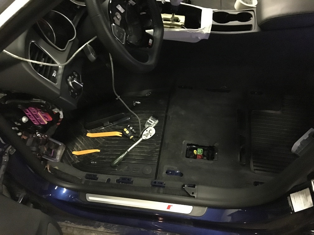

Т.к. установка навигации была совмещена и с другими работами по авто (сoming soon), то работы предстояло много:

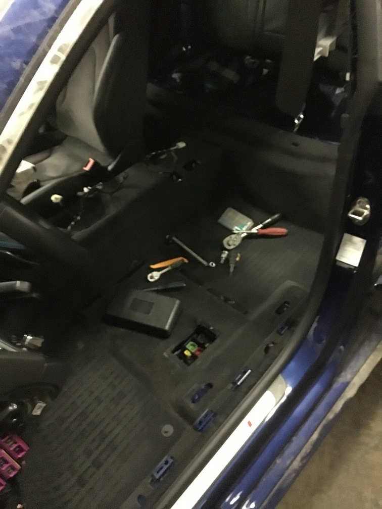

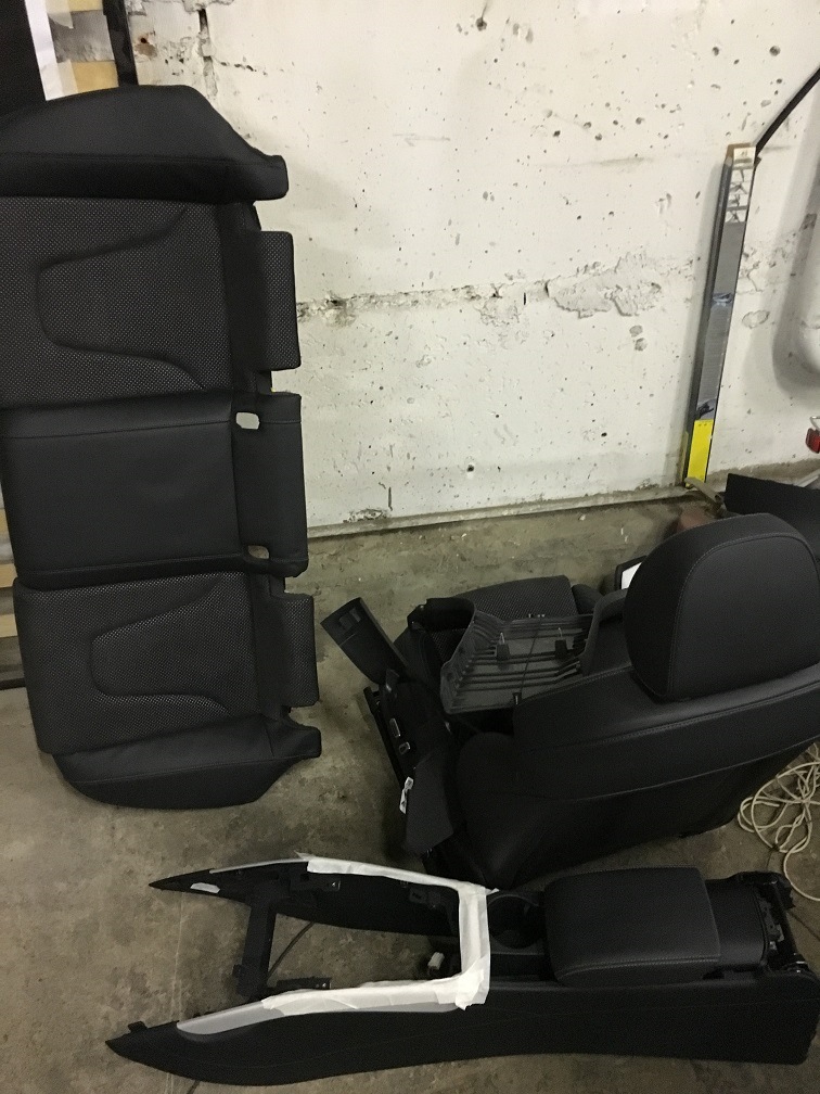

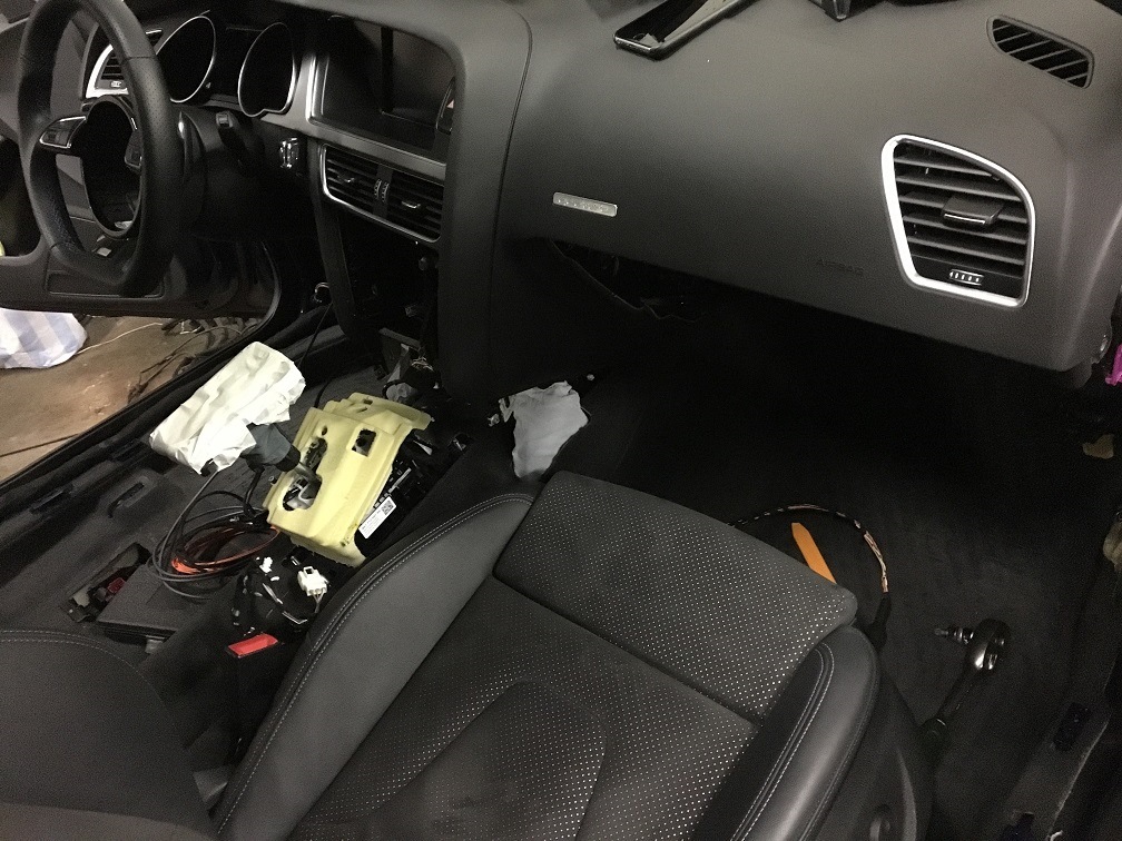

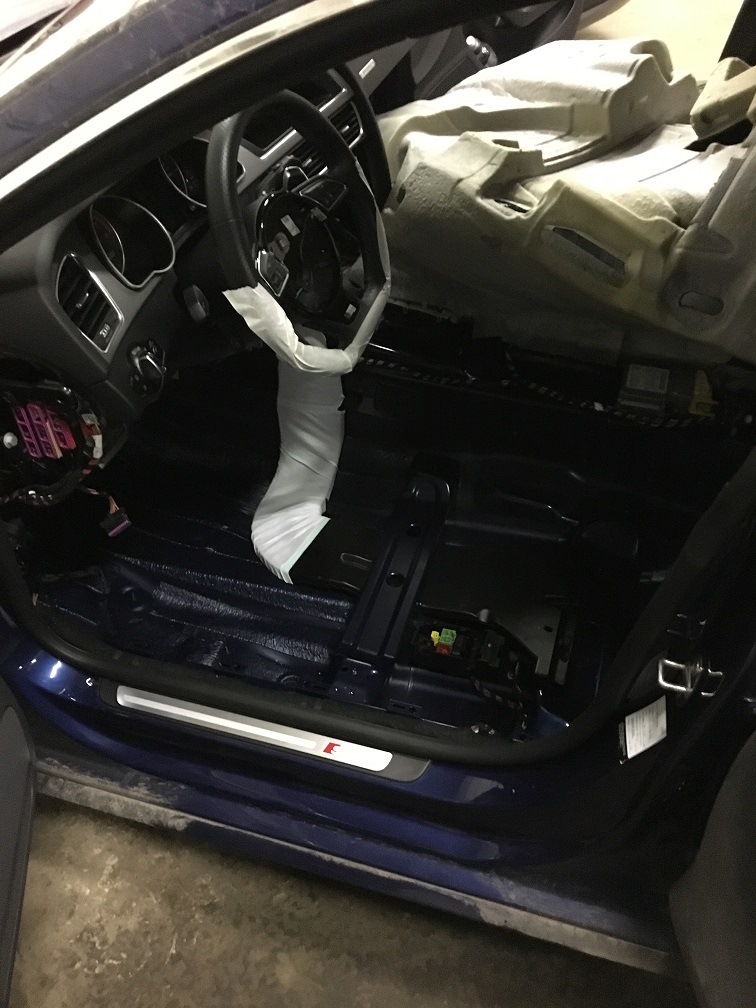

Сняли водительское сиденье, диван и туннель

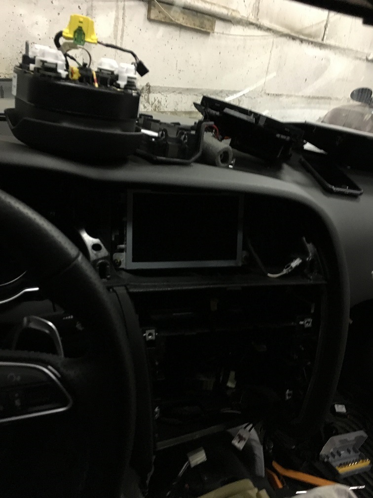

эксгумировали маленький дисплей а на его место внедрили побольше.

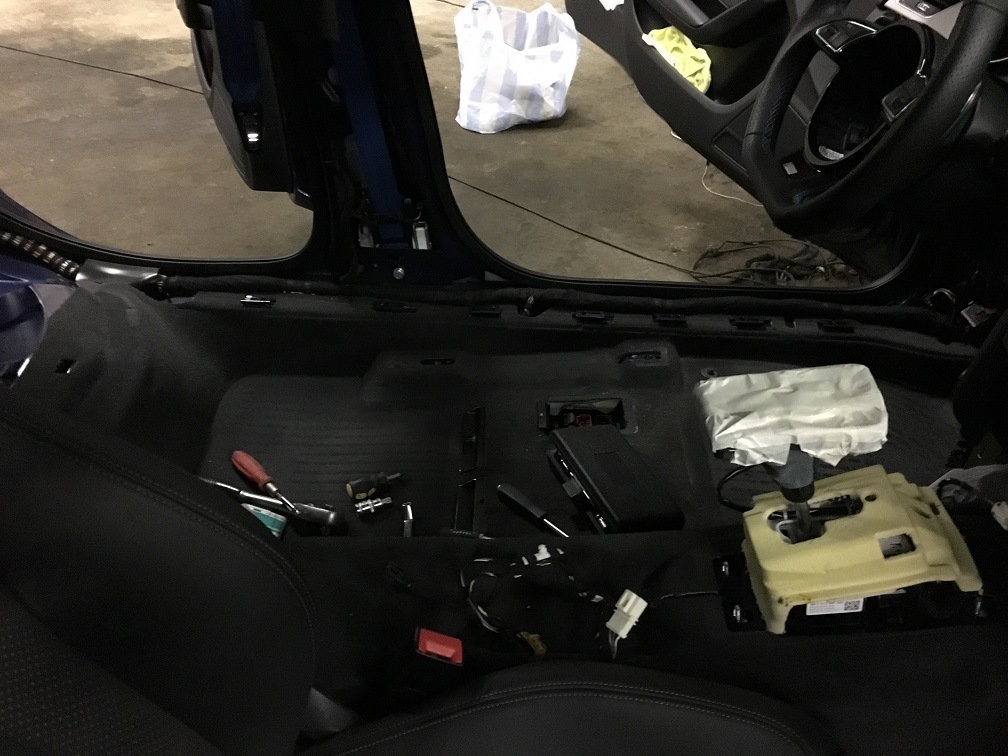

сняли бардачек и подняли пол у пассажирского кресла, дабы заменить gateway и удалить старый блок Bluetooth. Новый Gateway был установлен самый полный, что бы иметь возможность, при возникновение желания дооснастить автомобиль всевозможными ассистентами. Bluetooth удаляется, т.к. в новой голове он имеется, и что бы старый блок не создавал конфликта оборудования.

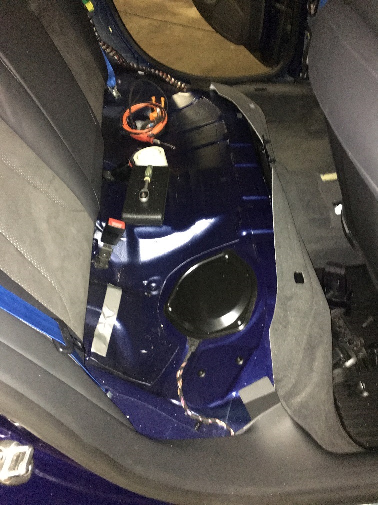

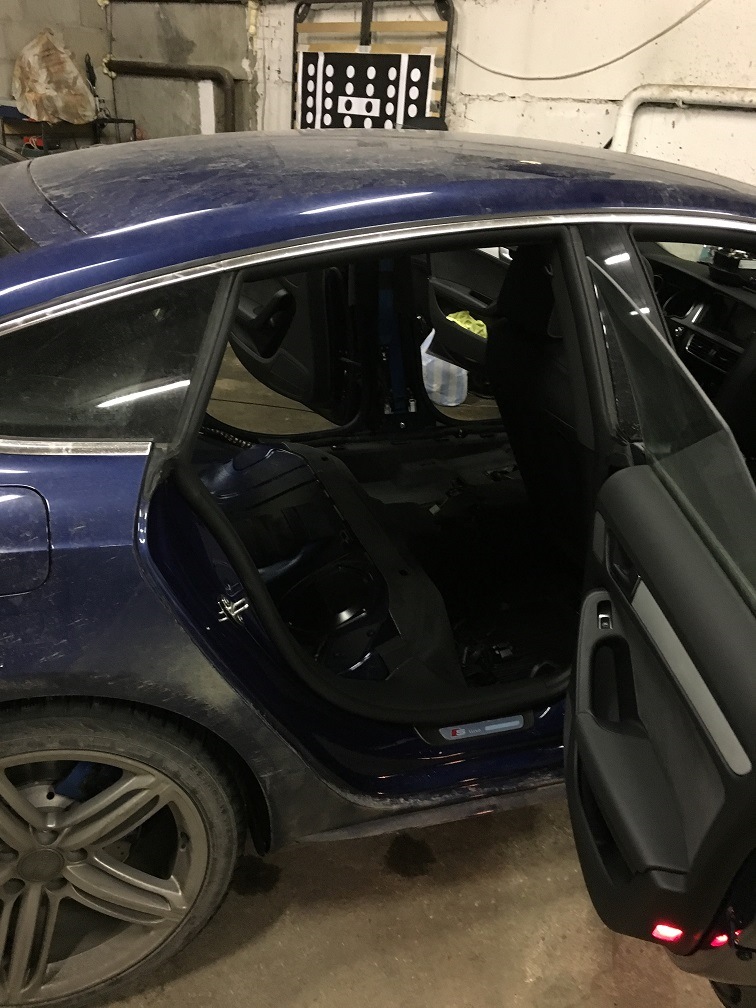

Далее, Сергей снял задний диван. Клипсы на нем одноразовые, поэтому он тут же заменил их на новые.
Важно отметить, что я смотрел на эту вакханалию с большой пачкой попкорна, но не разу не усомнился в профессионализме Сергея. Со стороны это выглядеть устрашающе, но дальше начинается самое вкусное)

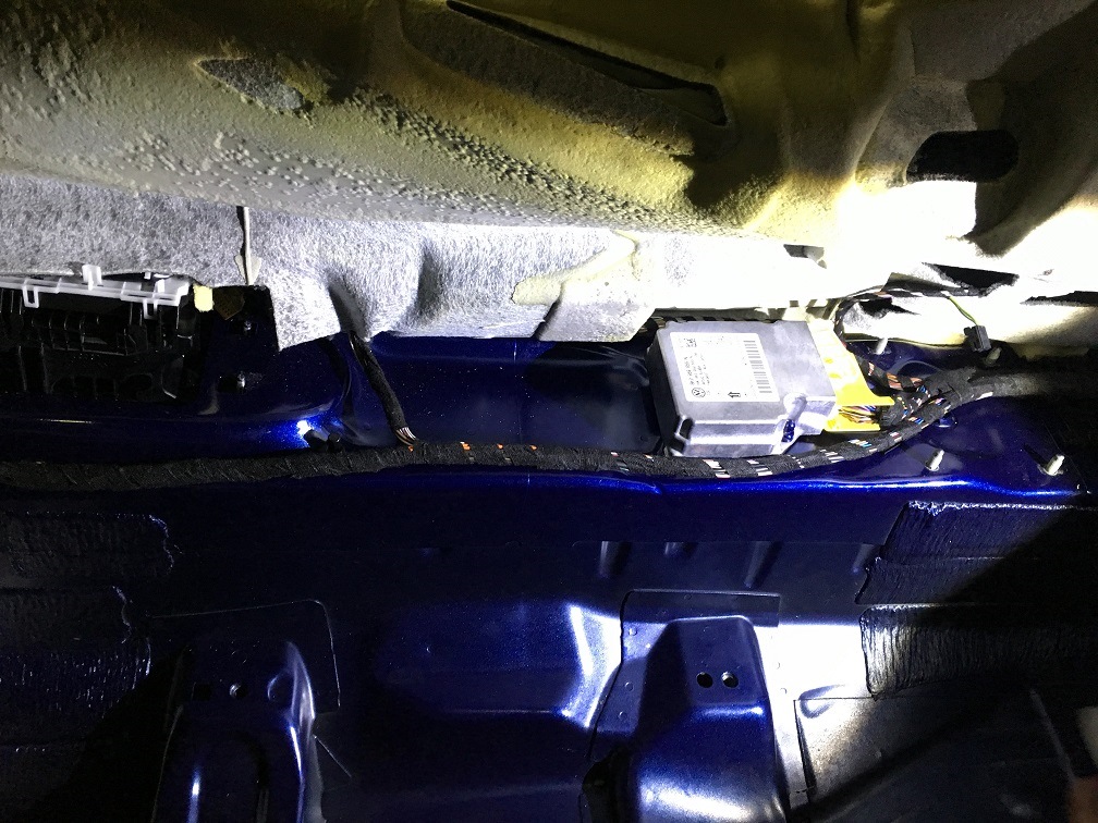

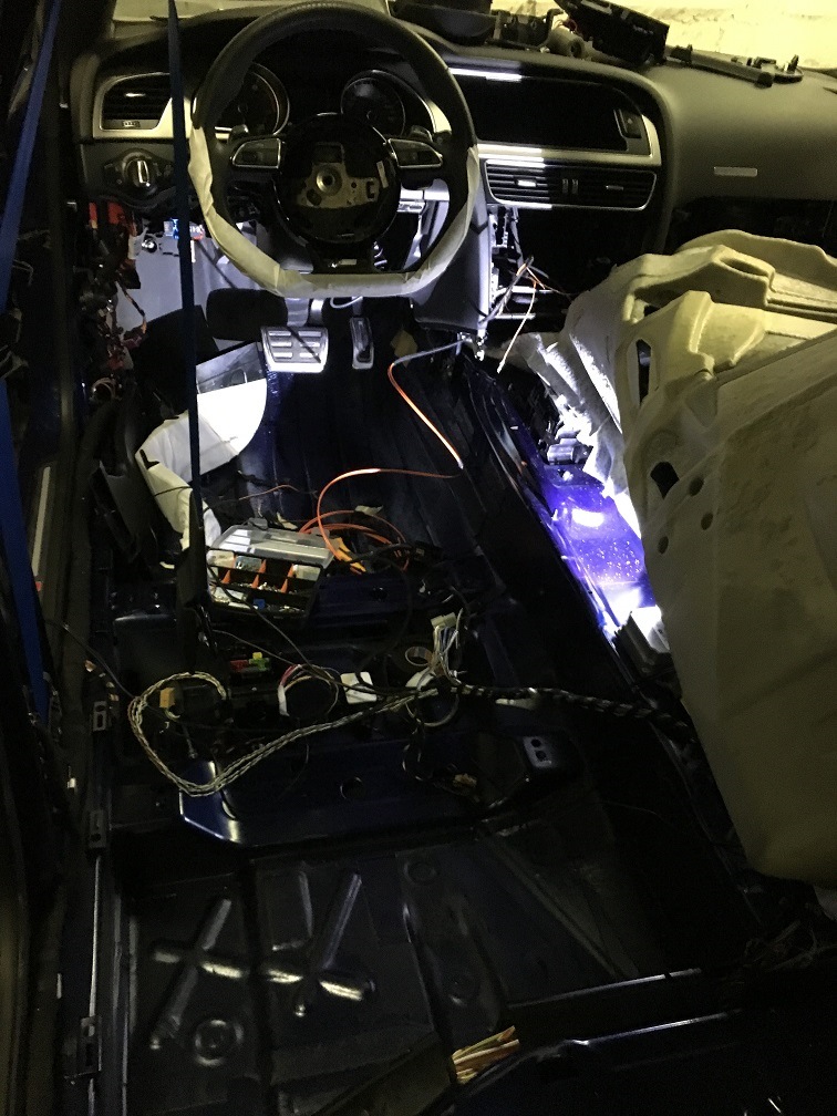

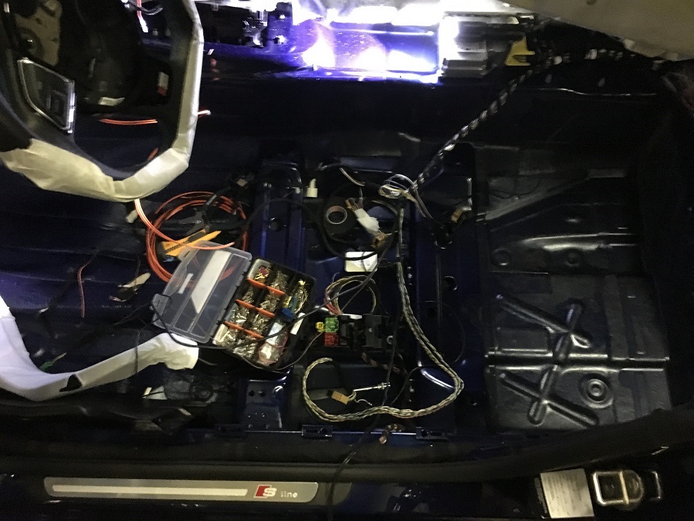

Для протяжке кабеля по заводским маршрутом, необходимо поднять полы.
Все соединения, Сергей обжимал с помощью специального инструмента и используя родные материалы.
Провода, так же немецкие, оригинальные, соответствующих цветов.
Апофеозом щепетильности было использование оригинальной ворсистой изоленты Vag для укладки проводов в стандартный жгут.

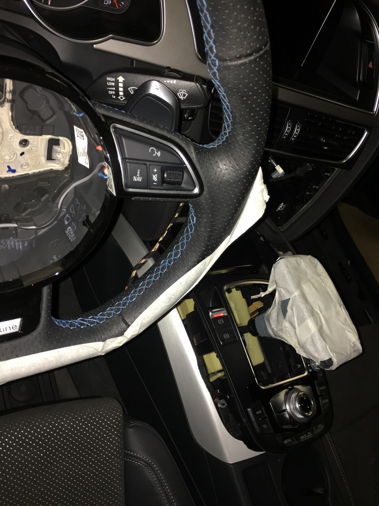

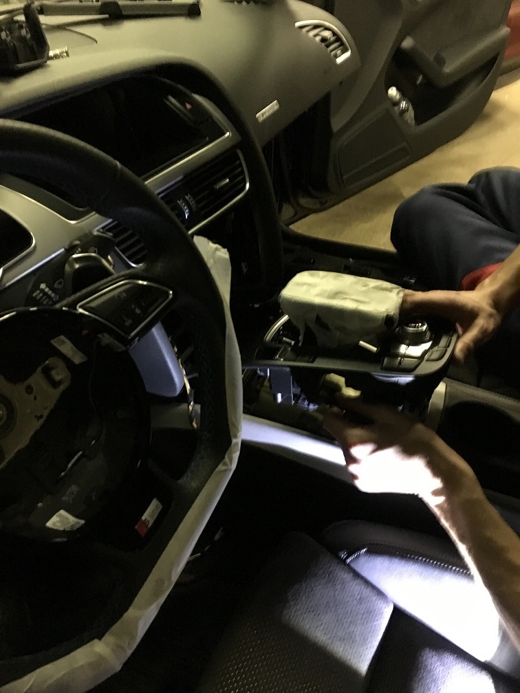

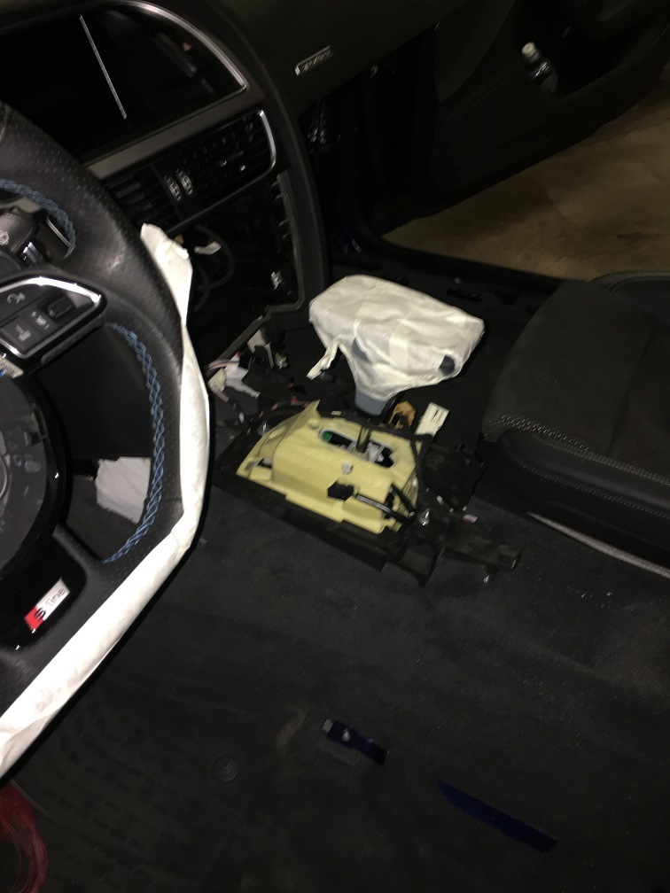

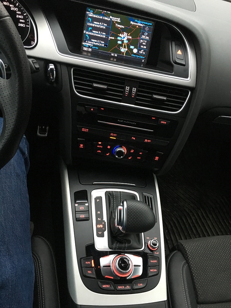

Установил новое головное устройство. И заботливо обмотав рычаг кпп скотчем, дабы он не поцарапался, произвел инсталяцию клавиатуры.

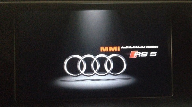

После получасовой кодировки и снятия ошибок из-за отключений, я отправился снять защиту блоков электрооборудования и уже через некоторое время наслаждался новыми функциями автомобиля и приятным женским голосом навигационной системы.
