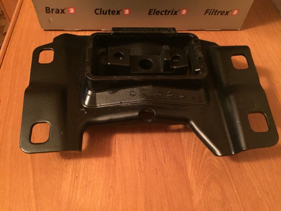

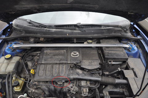

Привет всем. Появилась пресловутая вибрация от двигателя.
Шум в салоне и дребезжание стало очень напрягать. Решил поменять все опоры сразу.
Стал искать варианты и понял, что на некоторых опорах можно сэкономить без ущерба в качестве.

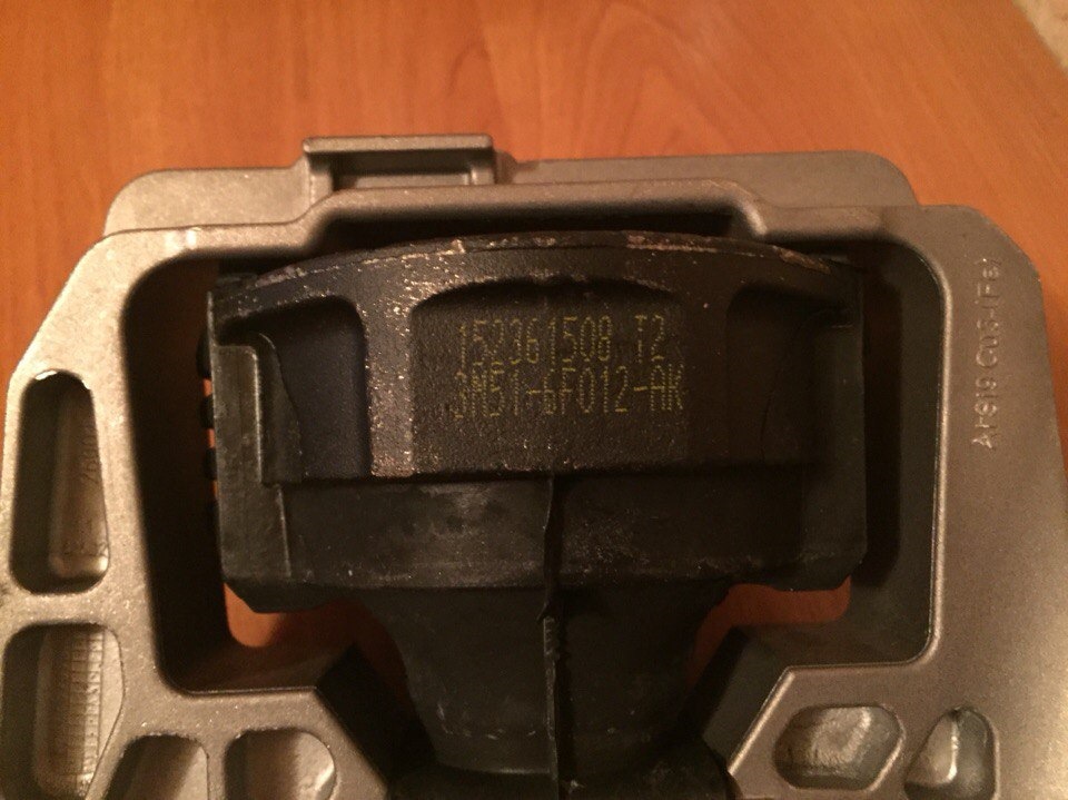

Проанализировав рынок, посты с Драйва и некоторых форумов решил остановиться на этих вариантах:

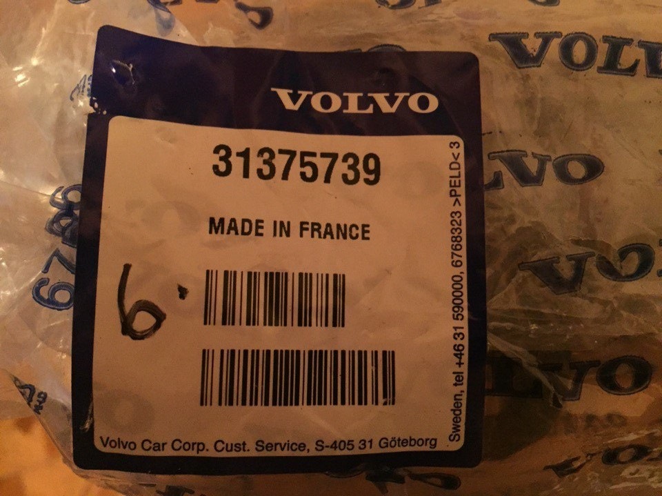

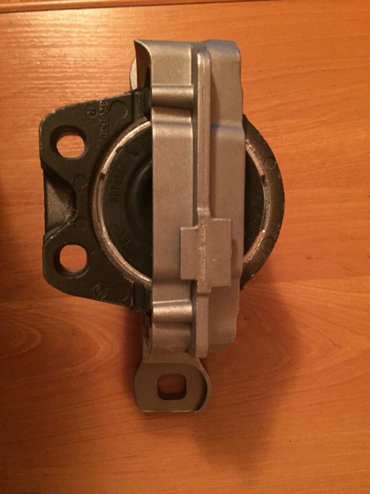

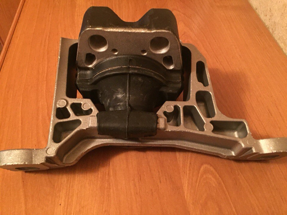

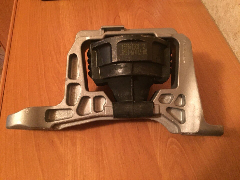

1. Правая Опора — Volvo 31375739 — 4248 руб.
Дополнительно имеет ребро жесткости на верхней планке, что делает ее более долговечной.

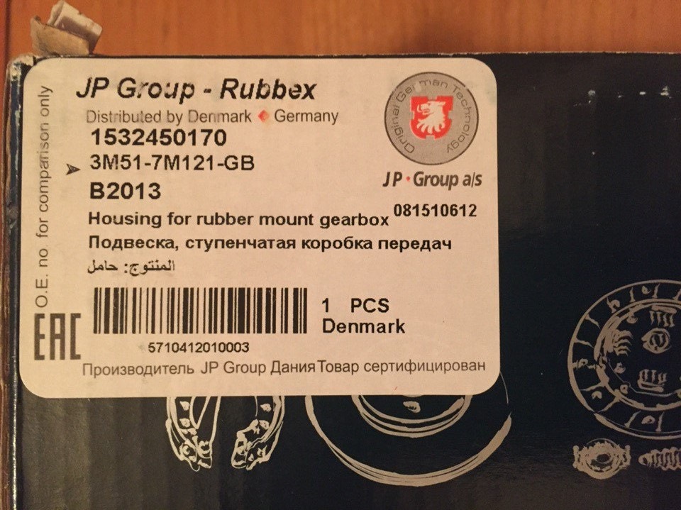

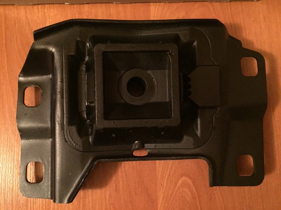

2. Левая Опора — JP Group 1532450170 — 1915 руб.
Отличная опора от Датской компании. Встала идеально и она один в один как у Мазды, но дешевле в 2 раза. Качество на высоте, но к сожалению не все знают, что ее можно ставить тк недобросовестные продавцы не включают ее в оригинальные заменители.

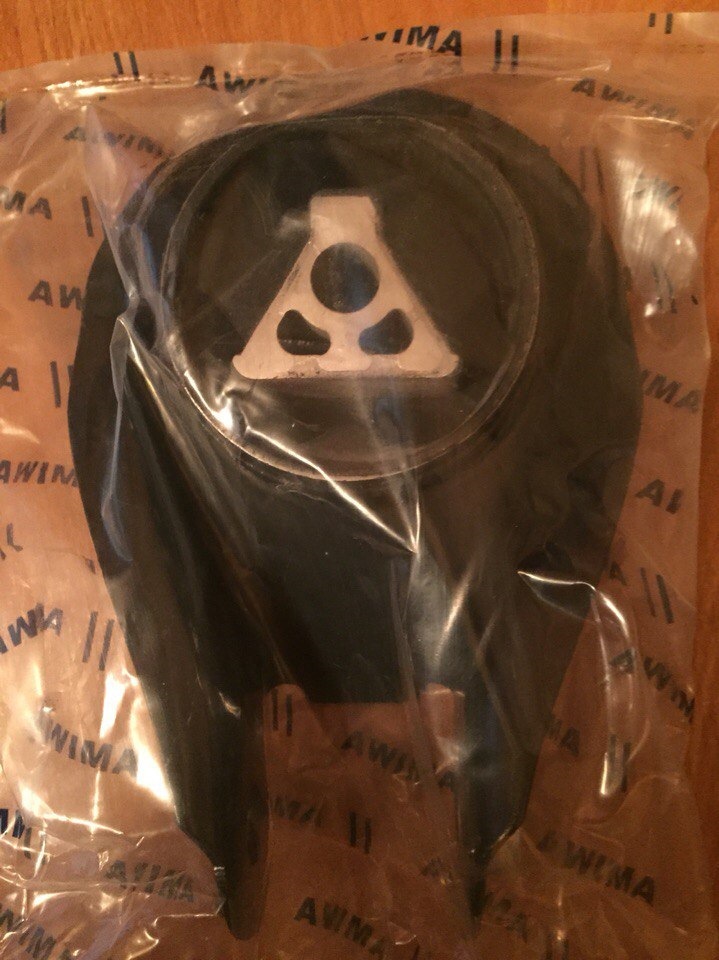

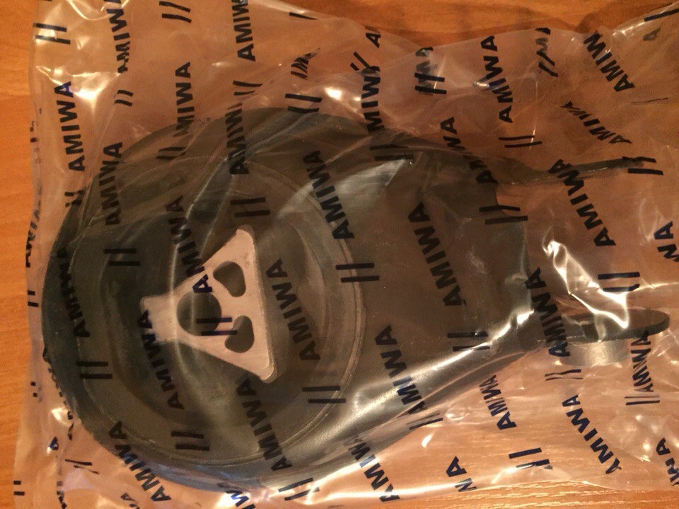

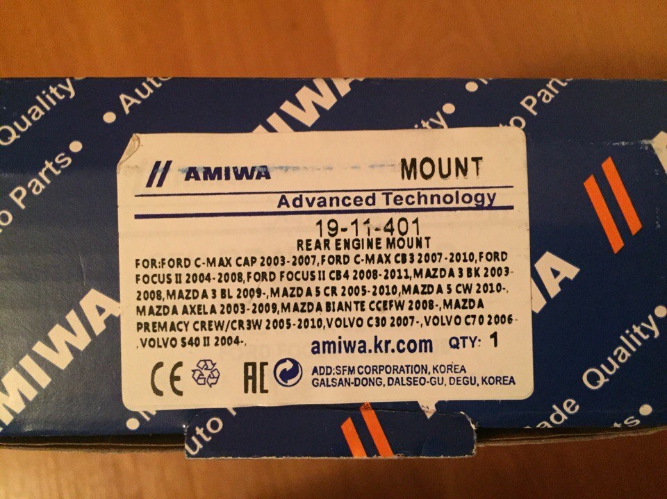

3. Нижняя опора — Amiwa 1911401 — 1012 руб.
Хорошая опора от Корейской компании. Продукция Amiwa применяется на конвейерах таких производителей как VOLVO, INTERNATIONAL, MAN, HYUNDAI, GM – CHEVROLET, KIA, GELLY, TATA.
После установки всех подушек/опор двигателя в машине стало так тихо, что я просто не поверил.
Видимо отвык от тишины в авто, получаю нереальный кайф от прослушивания музыки и от разговора с пассажирами спокойным голосом.
И самое главное теперь не слышно подключающейся муфты кондиционера и не трясутся боковые зеркала заднего вида!

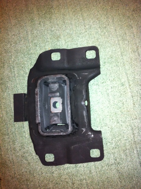

Может мог бы подсказать под подушкой кпп идёт кронштейн, тринога такая. Как я понял у тебя тоже шестиступка. Не знаешь артикула этого кронштейна? И есть ли вообще там разница между движками? Они все выглядят одинакого. Никак не могу найти этот кронштейн или аналог бы его нормальный.
Благодарю за подсказки!
Как левая опора поживает?
