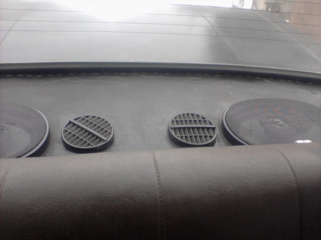

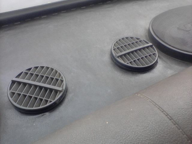

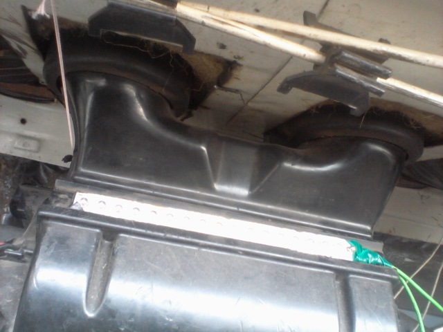

Так то машина у меня теплая, даже в лютые морозы в ней было тепло, но после установки бороды стало прохладно, после недолгих раздумий решил поставить вторую печку, так как уже на улице было уже -10 тепла делал быстро и все сопли спрятот не удалось малость. Теперь у меня ласточка самая теплая у нас в дерене ну и прогревается салон быстрей.

ага:) патрубок с головы на заднию печку пустил, а с нее на переднию и на помпу.
А подвод тосола от двигателя?
