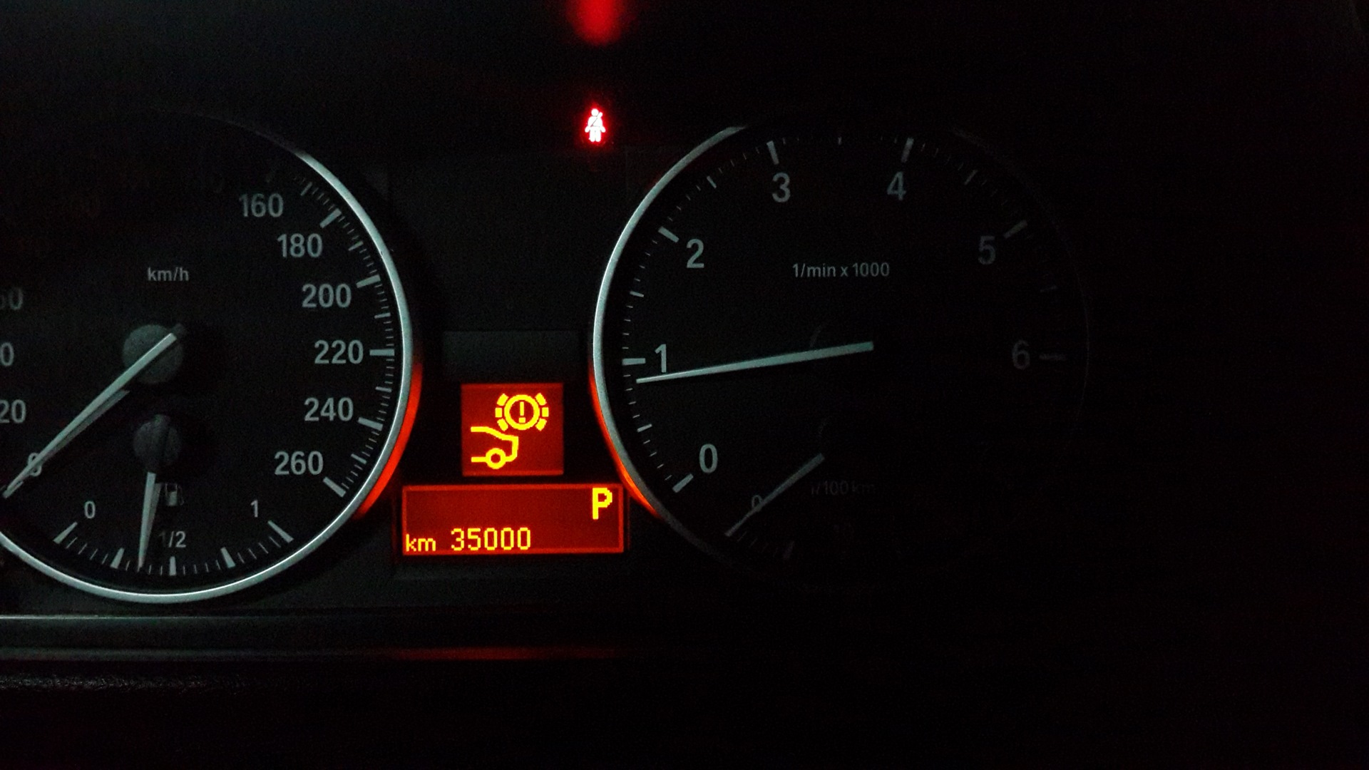

Пришло время ТО. С сервисами у нас напряг. Провел обслуживание в "тойота сервис". Сбросить сервисный интервал не смогли. Помогите советом кто знает как.
При ТО сменили масло, задние тормозные диски и колодки.
До следующей замены масла оставалось 3000 км.
Колодки переходили -130 км по б.к. и сработал датчик износа, сигнализатор горит светился красным.
Спасибо Всем за советы. Межсервисные интервалы обновил…

Если датчик не меняли, то все эти танцы с бубнами не помогут. Проверено на личном опыте.

Датчик меняли. Завтра попробую предложенные варианты. Спасибо.

Датчик износа колодок заменили?
Сброс простой. Через бортовой. Зажмите сброс суточного интервала (на фото с левой стороны снизу). Появится ! Дальше всё вроде как интуитивно понятно. Выбираете что хотите сбросить. И держите клавишу выбора. Как-то так.
Ну или инструкция:
Сброс межсервисного пробега после ТО:
Вариант 1.
Глушим машинку, затем не выжимая тормоз жмем кнопку start/stop тем самым включаем зажигание. Далее нажимаем кнопку сброса суточного пробега и держим ее пока не появится на мониторчике масленка, затем жмем кнопку BC она на поворотнике если что, появится надпись reset и отпускаем. Затем её же зажимаем пока не заморгает надпись reset отпускаем.
Вариант 2.
— завести автомобиль
— удержать кнопку на щитке приборов (обнуление дневного пробега) до появления восклицательного знака и появления показаний сервиса
— кнопкой которая на поворотнике (перемещается вверх-вниз) выбрать сервис по маслу
— удержать кнопку которая с торца поворотника (ВС) до появления надписи RESET
— коротко еще раз нажать BC, поставится ГАЛОЧКА.
я вот только в воскресенье первым способом пользовался, подтверждаю работает. Сбрасывал масло и тормозуху.
Второй тоже работает :)
зажимаешь кнопку суточного пробега пока не появится иконка, потом рычажком выбираешь, что нужно сбросить.
