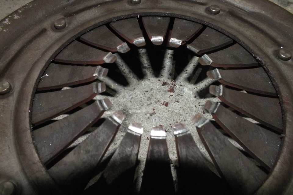

Вот такая красота мне открылась после демонтажа коробки:
Под корзину подложили шайбы — что-то регулировали
Выжимной весь в стружке
А вот откуда стружка:
Выжимной не крутился, терся о лепестки и все их съел! Один кончился совсем, остальные были на грани — вовремя занялся!

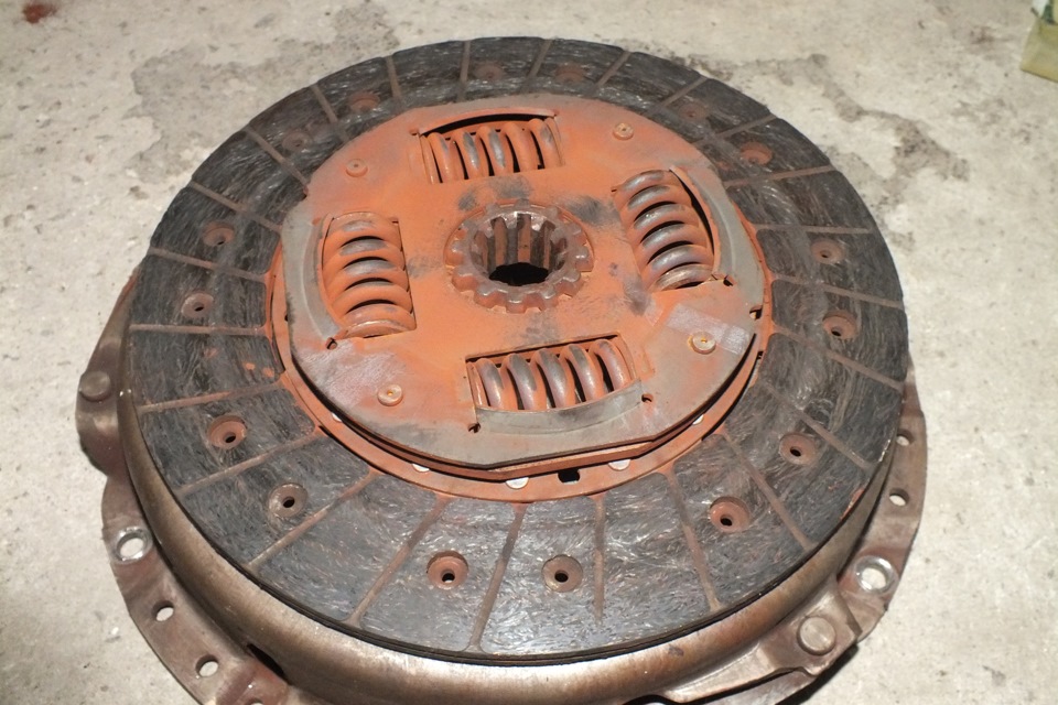

Рабочая плоскость в норме:
Ведомый диск в пригодном состоянии:

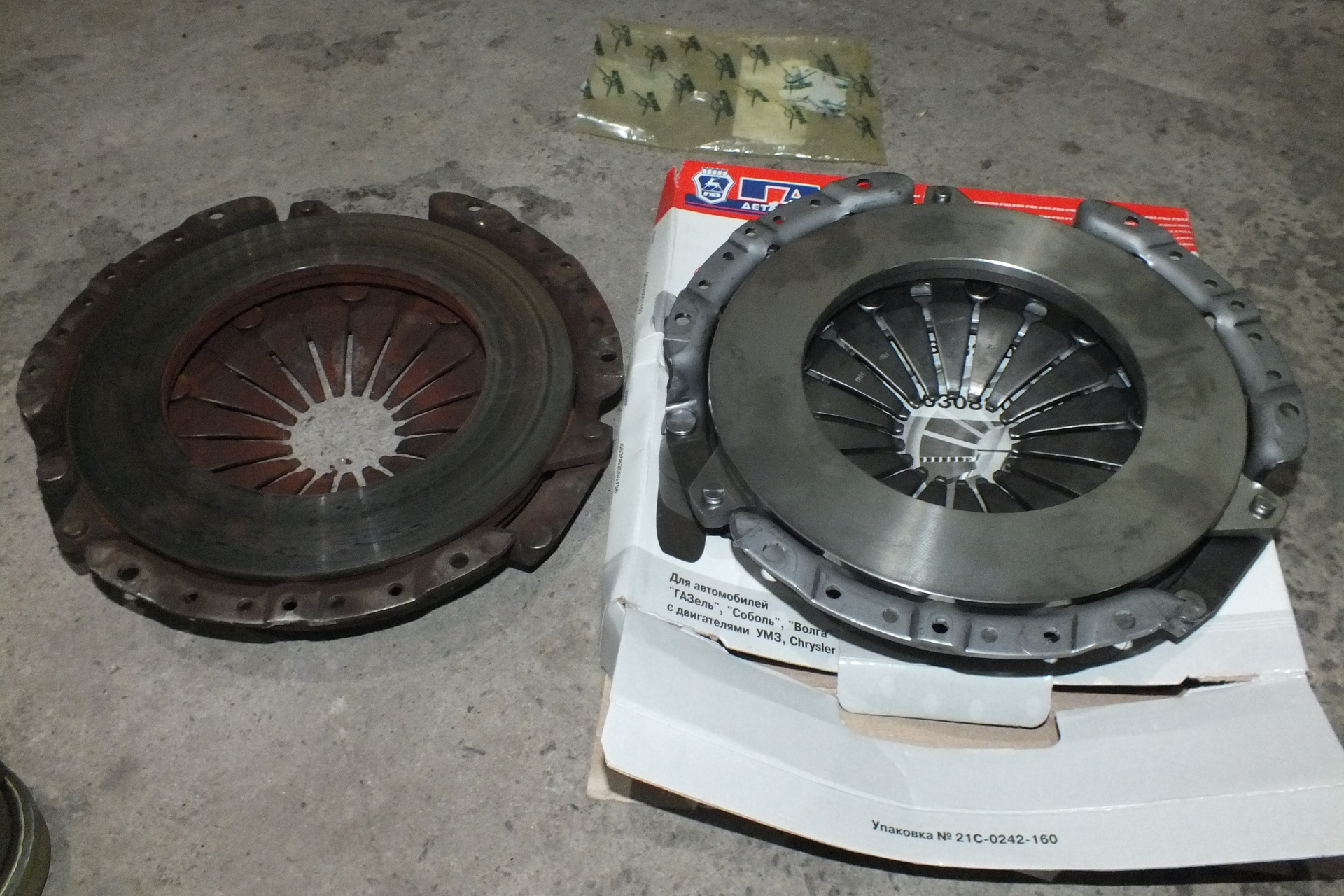

Ну и с другой стороны
Старый и новый, в целом идентичны:
Стоит отметить, что закрадываются большие сомнения в производстве этой корзины в германии. Прижимная плита совсем другого качества, да и изделие в целом не вызывает тех эмоций, которые были при осмотре старой корзины. Да всё так же, но на уровне ощущений уже не тот компот. Да и цена подозрительно скромная для германии.
Ну да была-не была, собираем сцепление с этой германо-китайской корзиной и старым ведомым диском.

Остаётся вопрос с РЦС. Мне говорили, что что-то там регулировали. Регулировали длину штока:
Рекомендованное заводом значение длины штока РЦС — 112мм. Собственно это значение и выставил. Всё собрали.
О майн год! Наконец-то вернулось моё замечательно сцепление! Легкое и четкое!

Я высказал только свое мнение.Для 2 с лишним тонны этого диска не достаточно с ГП ;4и1.
Больше двух лет на нем езжу, вполне устраивает.
На драйве есть видео по поводу демфера.Диски которые я устонвливал были с 8 пружинами 4 наружи и 4 внутри.
К ведомому диску вопросов нет. Это оригинальный диск от бензинки и этих пружин достаточно.
Диск подделка, это он грохочет у него нет демфера.
