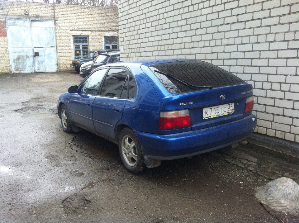

Настало время немного описать процесс покупки, да и само авто!)
Случилось все отчасти случайно…
Я продавал своего FAW`ика, а продавал я его очень долго, может потому, что продавать не хотел, а может потому, что люди ооочень сильно боятся китайцев.Но! Китаец китайцу рознь!Faw собирался не в РФ, а соответственно качество сборки нормальное!Ну так вот!
Продавал потому, что душат кредиты и т.д. Хотел выдернуть чуть денег, а на оставшиеся купить каки-нибудь 4 колеса с двигателем! Много вариантов предлагали на обмен, но все либо не равноценное, либо то, что продавать буду еще дольше!
В очередной раз обновил объявление на *****, поступило предложение об обмене с небольшой доплатой на тойоту короллу. Если честно, сразу понравилась!
Парень не местный, я в Ставрополе-он из Астрахани, но он был в тот момент в Домбае и путь домой лежал через мой город.
В субботу встретились, рассказали о машинах друг другу.Он мне рассказал историю, что машина сестры, он на ней год и т.д. Как вы понимаете, это была не правда, но уж больно много фактов было против него и он рассказал как есть. Что он сам поменял авто с доплатой и т.д.
В общем, истину искать я не стал, а продолжал осматривать авто…
Шел третий час)))
Как он мне сказал, на авто необходимо заменить заднюю подушку и ролик кондера…ремень он уже купил(отдал мне).Сказал, что поменял колодки и что-то по ходовой(мелочевку) — я посмотрел, передние колодки новые, значит все таки не врет)
Долго я ломался, но все-таки решился на обмен)
Теперь по-потихоньку буду доделывать косяки и продавать, но если покупателей не будет — то я не расстроюсь))))
P.s. Кстати, никак не пойму какой у меня двиг стоит! Сзади шильдик XLi 1.6, но такой комплектации я не нашел.
В ПТС изначально 114 л\с, затес отметка, что 90л\с. Вот и думаю — с подушкой не промахнусь ли?!

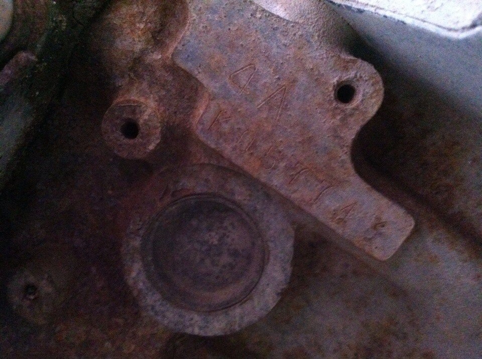

Фото двс скинь!
добавил фото)
4a fe 1.6 115 сил, ещё для пущей уверенности можешь глянуть где верхний патрубок от радиатора идёт к голове, ниже него есть табличка, ну площадка, там и выбит номер, ну если не взаржавел.
получается, в ПТС внесли изменения, тупо, чтоб налог уменьшить?))
Либо так, либо ещё с завода такие машинки шли с двигателем 1.3 и 88 лошадками, может так и вписали, просто теперь с запчастями хлопотно, ведь по птс подбирают, у меня так с бывшей машиной было, по птс 5а фе 1.5 а на деле 7а фе 1.8
нашел!двиг 4А, это получается 114 лс?!
Да
а полное 4 A-FE? а то смотрю есть 4a-f, 4a-fe и еще какие-то
4a fe, лучше бы 4a ge blak top ну или silver top 165 л.с. вот это двигун, но привередлив к расходникам, а твой движок отличный, на наших двс клапана не гнёт при обрыве ремня грм, и по надёжности отличные и не прихотливые они. Удачи!

Зачем в документы смотреть — выкладывай фото двигателя :)
скажи мотор какой у тебя 4ефе у меня тоже в птс 1,6 114коней а насамом дели 1,3 90 коней жаль
Да знать бы, в птс 4al написано, шильдик на багажнике xli 1.6, а я такого вообще не нашел
у меня ноже шилдик был но долго я думал какой из них скинь фото мотора
Да нормального фото нет

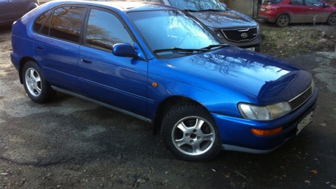

Перед кривой.При покупке заметил?
Не, там история есть и вроде правда
В каком смысле кривой?
с правой стороны зазор между капотом и решеткой.
А, это да!да она крашеная уже )

Если у тебя отметки нет и не знаешь какой конкретно мотор, то можно на блоке посмотреть.Если конечно номер не заржавел.
О, а где смотреть?а то есть запись, типа запрос на таможню и написано объем 90 лс вместо 114
